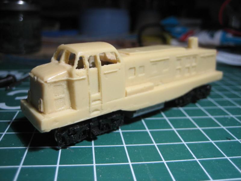

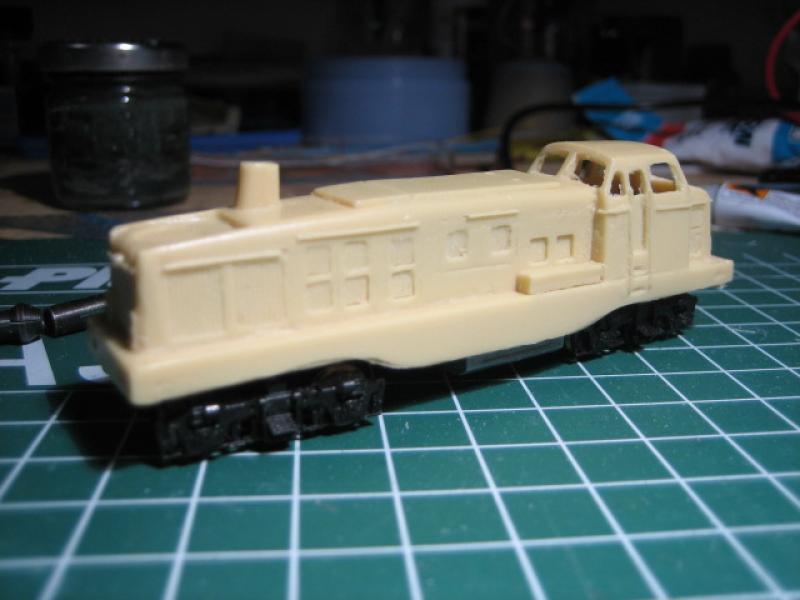

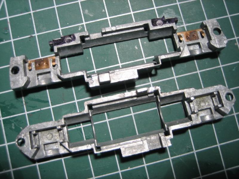

Maar ik ben nu aan de slag gegaan met een N-schaal resin Trawos kapje wat ik van Rick heb gekregen. Op Marktplaats heb ik een Atlas GP9 donor (#48306) op de kop getikt. Flink gezaagd en gevijld aan de donor (bovenste helft is nog niet klaar, onderste helft is wel al klaar):
Flink gefreesd aan de binnenkant van het resin kapje, maar nu passen ze dan toch op elkaar!!

Alles komt goed!

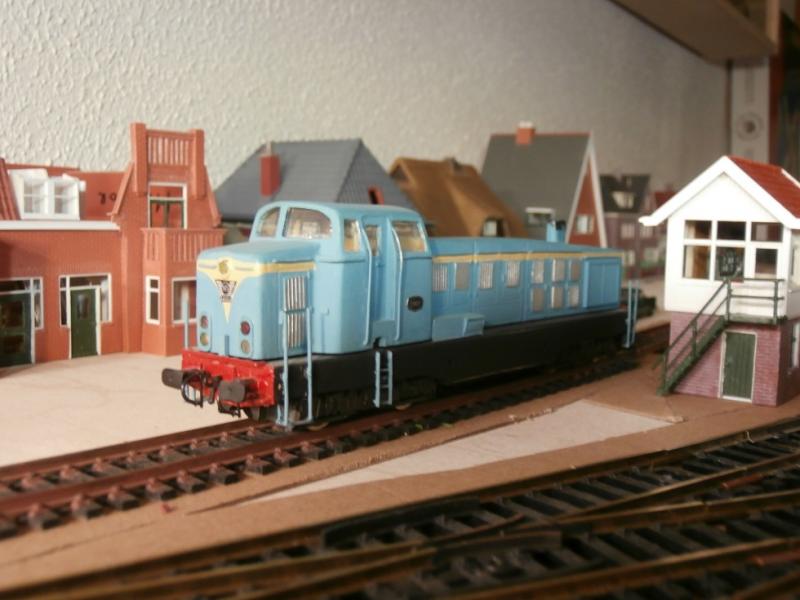

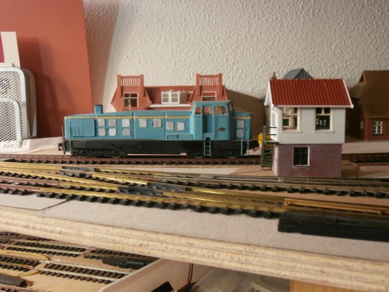

Heb er jaren geleden ook eentje gebouwd wel in HO
De kap is helemaal eigenbouw van 2 mm styreen, de roosters zijn stukken
evergreen clapboard en zijn er stuk voor stuk ingezet.
De draaistellen zijn van een duitse diesel,de radstand kwam goed overeen.
Heb een Buller motor erin gehad met cardan aandrijving.
Helaas was er iets losgeraakt en een beetje teveel sterke lijm gebruikt dus motor
muurvast.
Heb een Mashima als vervanger ,moet er nog in gezet worden.
2 foto'tjes als het goed is hoor!?
Misschien heb je er wat aan???

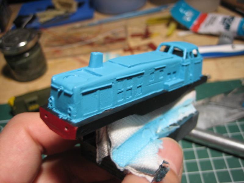

Het is een vreemde loc in een vreemde kleur (en dus erg leuk
). vanavond de kap geairbrushed, nu nog met de penseel wat bijpunten en bijwerken, details nog wat blackwashen...
