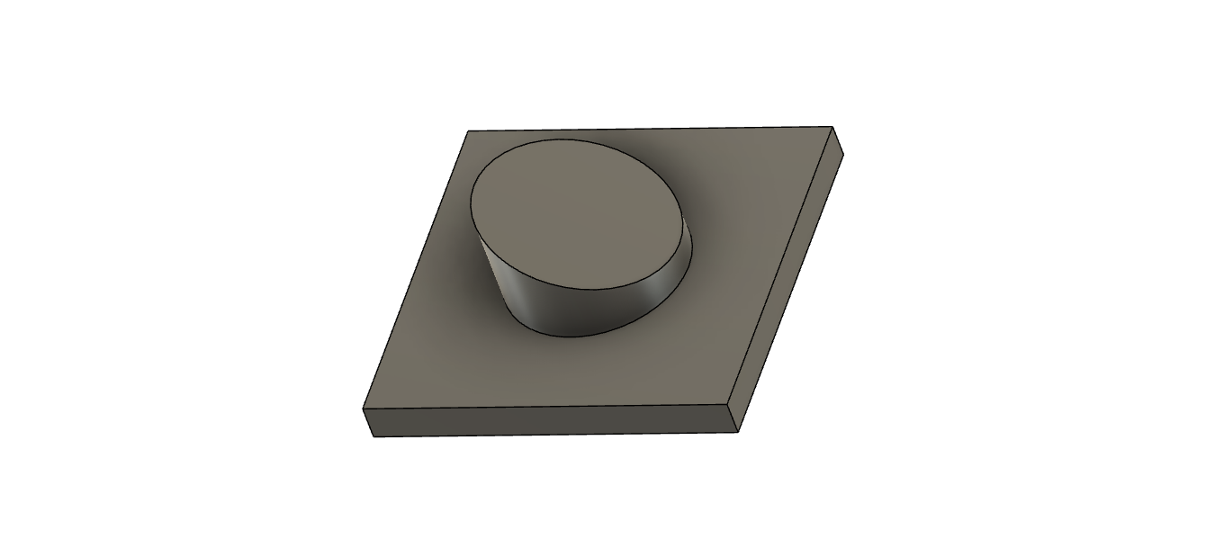

Toch maar de oude pc gehouden, makkelijk voor erbij. Met de nieuwe laptop maak ik de oefeningen en op de oude draait de handleiding en kan ik tutorials opzoeken.
Nu moest ik opnieuw beginnen met de cursus en dat ging met vallen en opstaan, vooral bij het maken van een rib tegen een cilindervorm aan, zoals hieronder. Het is eindelijk gelukt, maar ik weet niet of ik het wel goed gedaan heb.
In beide gevallen heb ik gebruik gemaakt van een een extra plane, waarmee het extruderen lukte. De 'rib' functieknop gebruiken lukt me nog niet.

@Huub,
Juist op de momenten dat het even tegenzit, ontstaat het inzicht. Leg het werk dan even neer, en probeer het morgen nog eens. Overigens de meeste cursisten van de zelfstudie hebben moeite met deze oefening:
Je moet hier een schuin vlak maken op het ronde opstaande paaltje.
Gr, Hans

Die schuine kant heeft ook mij de nodige hoofdbrekens opgeleverd, maar het is gelukt. Elke dag begin ik met een paar oefeningen te doen, tot het te moeilijk wordt en dan stop ik. De volgende dag lukt het dan wel.

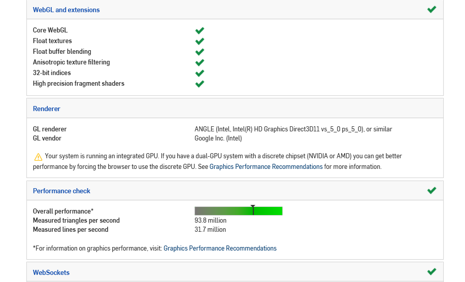

Toch maar het oude topic aangehaald met nieuwe vragen, in plaats van het Onshape topic te vervuilen met vragen over pc's.
Inmiddels heb ik een andere laptop aangeschaft, het is een Asus tuf gaming F15 pc, met een Intel i5 processor. Vorige bezitter kon niet wennen aan gamen met de pc en is weer terug naar Playstation, nu Ps5 (was Ps4). Ik heb de laptop overgenomen met de gedachte deze weer te verkopen als die mij niet veel meer te bieden had dan de huidige. Behalve een wat groter scherm, met betere kleuren, lijkt het erop dat dat idd zo is.
Een system check brengt me nog meer aan het twijfelen:
Mijn huidige pc Asus Laptop-K1NMJOHQ geeft zelfs meer aan bij measured triangles per second, namelijk 119,1 miljoen en bij measured lines is dat 30,4 miljoen.
Bij beide checks staat de zin bij het driehoekje:
Your system is running an integrated GPU. If you have a dual-GPU system with a discrete chipset (NVIDIA or AMD) you can get better performance by forcing the browser to use the discrete GPU. See Graphics Performance Recommendations for more information.
Kan iemand mij vertellen hoe ik ze in die modus kan zetten?
Het werkt allemaal wel in ik gebruik nu weer de twee laptops, de eerste voor de handleiding met oefeningen, en voor tutorials op YouTube. De nieuwste voor het tekenen zelf. Vanwege het fijnere scherm werkt dit prima zo. De oude desktop machine ligt er nu voorgoed uit.
Maar toch wil ik eens uitvinden hoe je dat doet: van integrated GPU naar discrete GPU?
Ik heb al een trein
Overet
  • Berichten: 845
Re: Het vervolg met Onshape (was: huidige pc kan het niet aan)
« Reactie #35 Gepost op: 02 June 2024, 12:27:58 »
Om te beginnen dient de computer dan te beschikken over een separate grafische processor. Als die niet aanwezig is valt er niets te schakelen.

HuubvG
  • Berichten: 4301
« Reactie #36 Gepost op: 02 June 2024, 13:31:16 »
Het kwartje is inmiddels gevallen, dankjewel, Tom.  :-[ :D

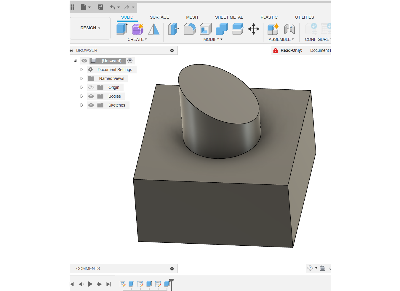

In Fusion 360 slechts 2 minuten. Het uploaden van dit plaatje duurde langer.
« Reactie #40 Gepost op: 04 June 2024, 09:22:39 »
Beste Huub,
Dat ik de tijd aangeef welke nodig is om deze tekening te maken, betekent alleen dat voor mij Fusion 360 een heel gemakkelijk tekenprogramma is. Ik heb ook met FreeCad geëxperimenteerd, dat beviel mij minder. Ook ik ben al lang geleden onthaast, geruime tijd, meer dan 15 jaar, (Oh jé, weer de tijd erbij halen) met pensioen.
Henk

« Reactie #42 Gepost op: 05 June 2024, 15:01:15 »
Hallo Huub,
Ik heb even de benodigde stappen geteld in Fusion. Het zijn er welgeteld 3 om tot dit plaatje te komen.
Wel moet je eerst een "sketch" creëren. Dan in de sketch een vierkant tekenen, in dit geval een "center rectangle" waarop je een cirkel tekent. Ook hier weer een "center cirkel" Vervolgens de schuine kant vanaf een zijkant selecteren, en voilà, klaar is klara.
Onderin links staan de genomen stappen.
En ik teken met een wat oudere desktop met windows 10
Suc6

« Reactie #43 Gepost op: 05 June 2024, 15:47:16 »
@Henk,
In Onshape is dat precies hetzelfde. Nu is het niet het probleem of Onshape of Fusion sneller zijn. Maar of de gebruiker snapt wat hij doet. Wij noemen dat als docenten “Design Intent”. Hoe meer je snapt wat je doet, of snapt hoe je iets moet aanpakken om te bereiken wat je wil, hoe beter en sneller het ontwerpen gaat lukken. Tempo is dus niet het doel, maar het resultaat van het leerproces.
Gr, Hans
