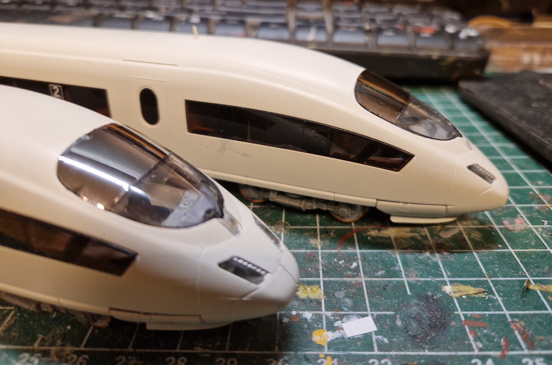

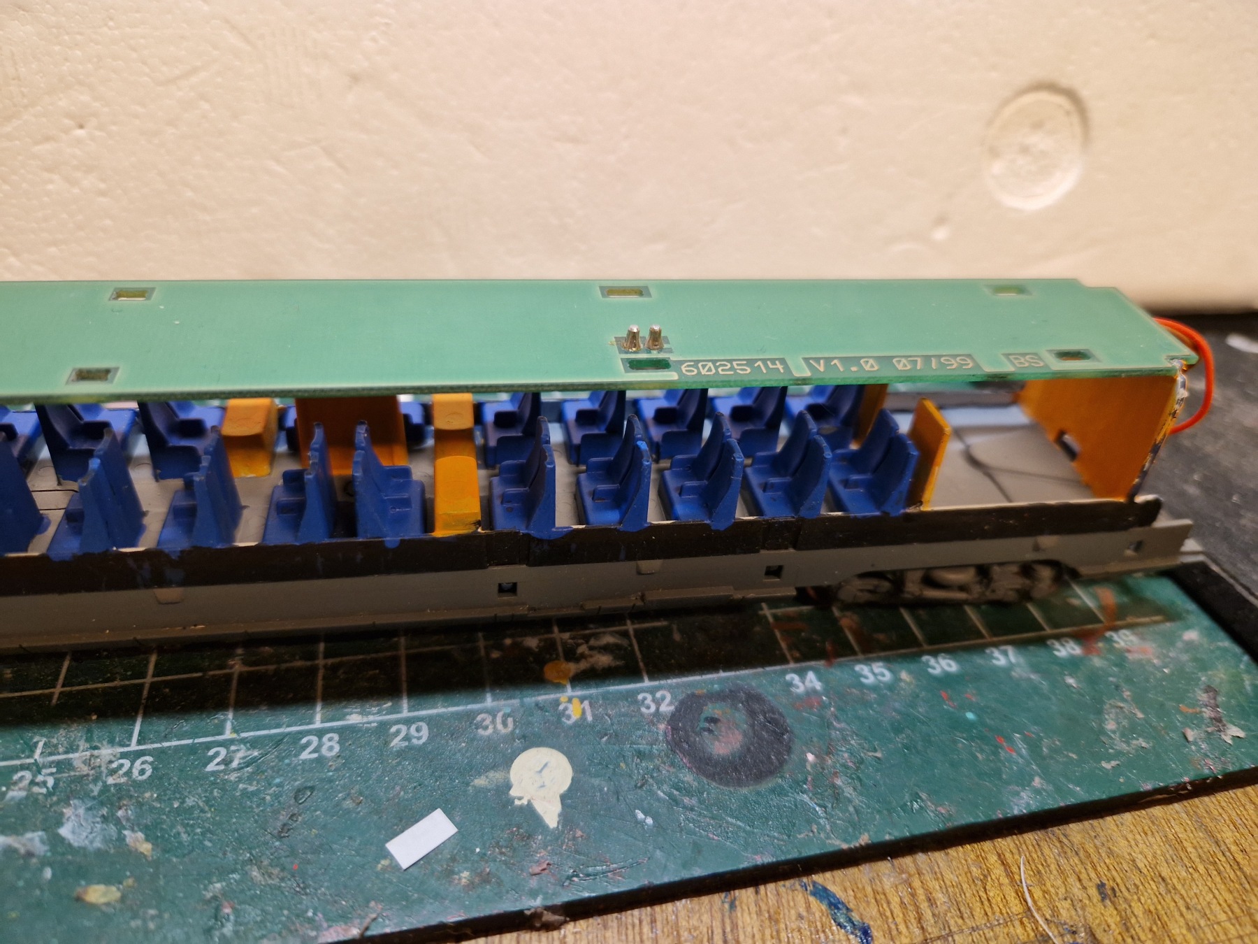

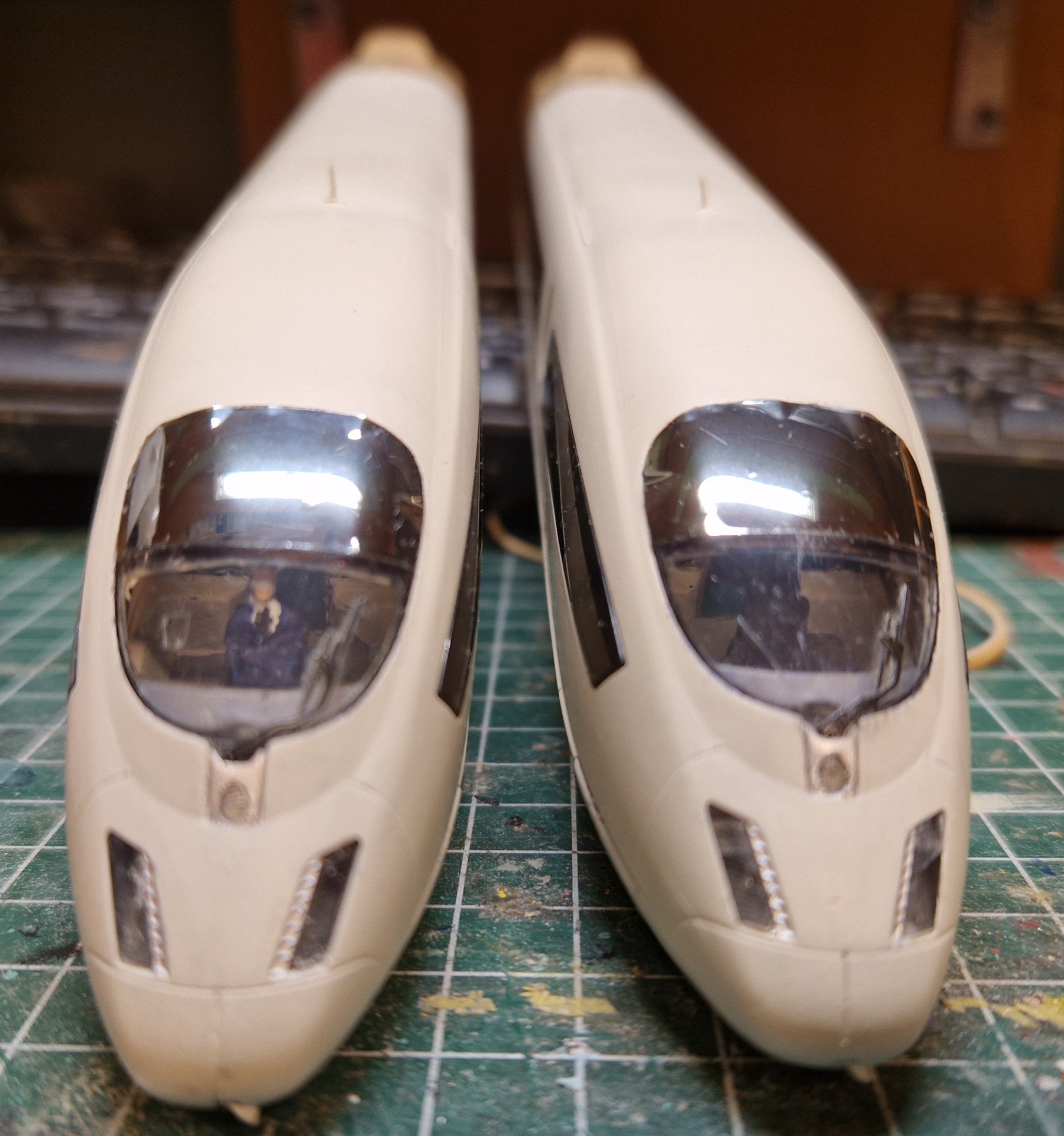

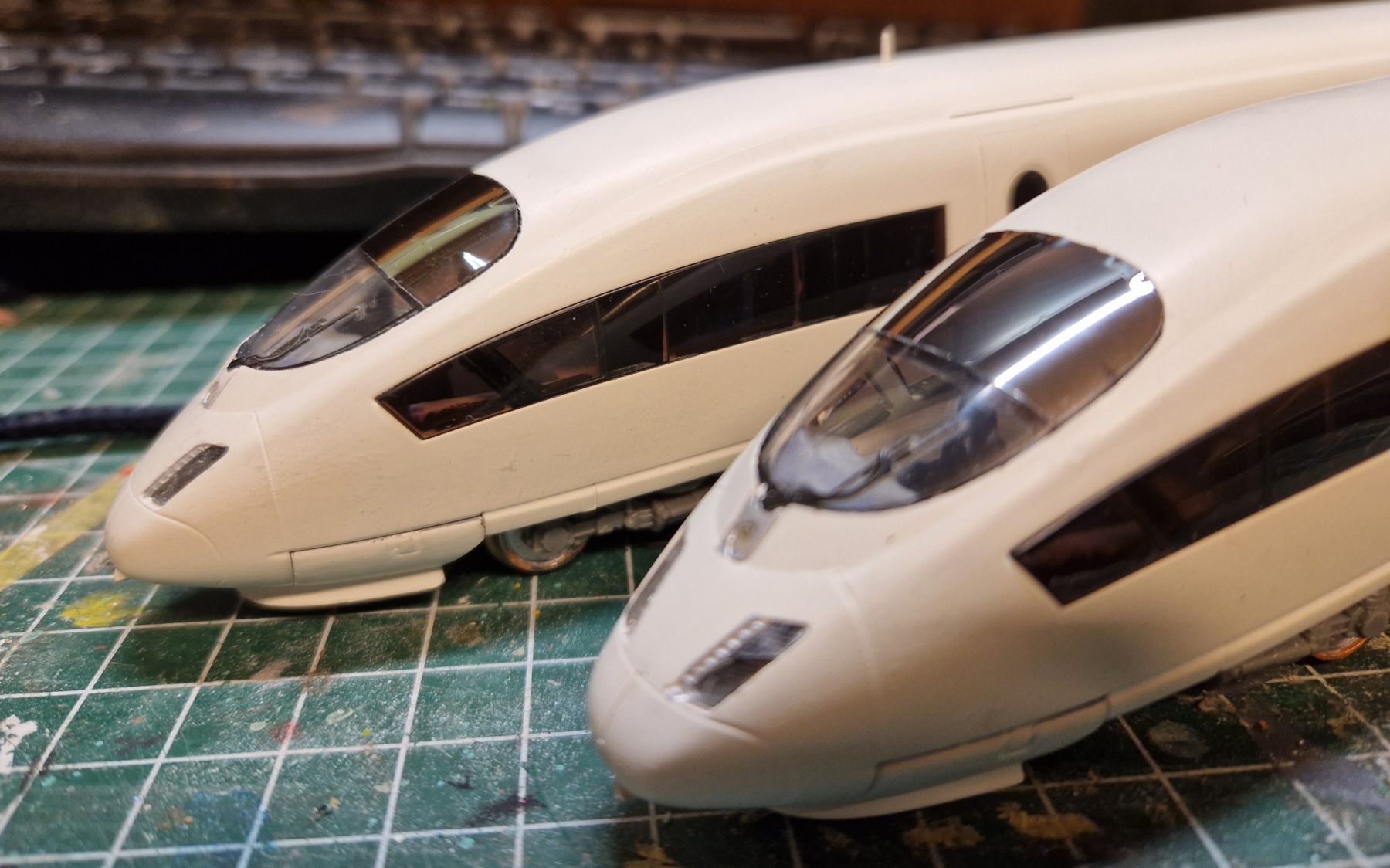

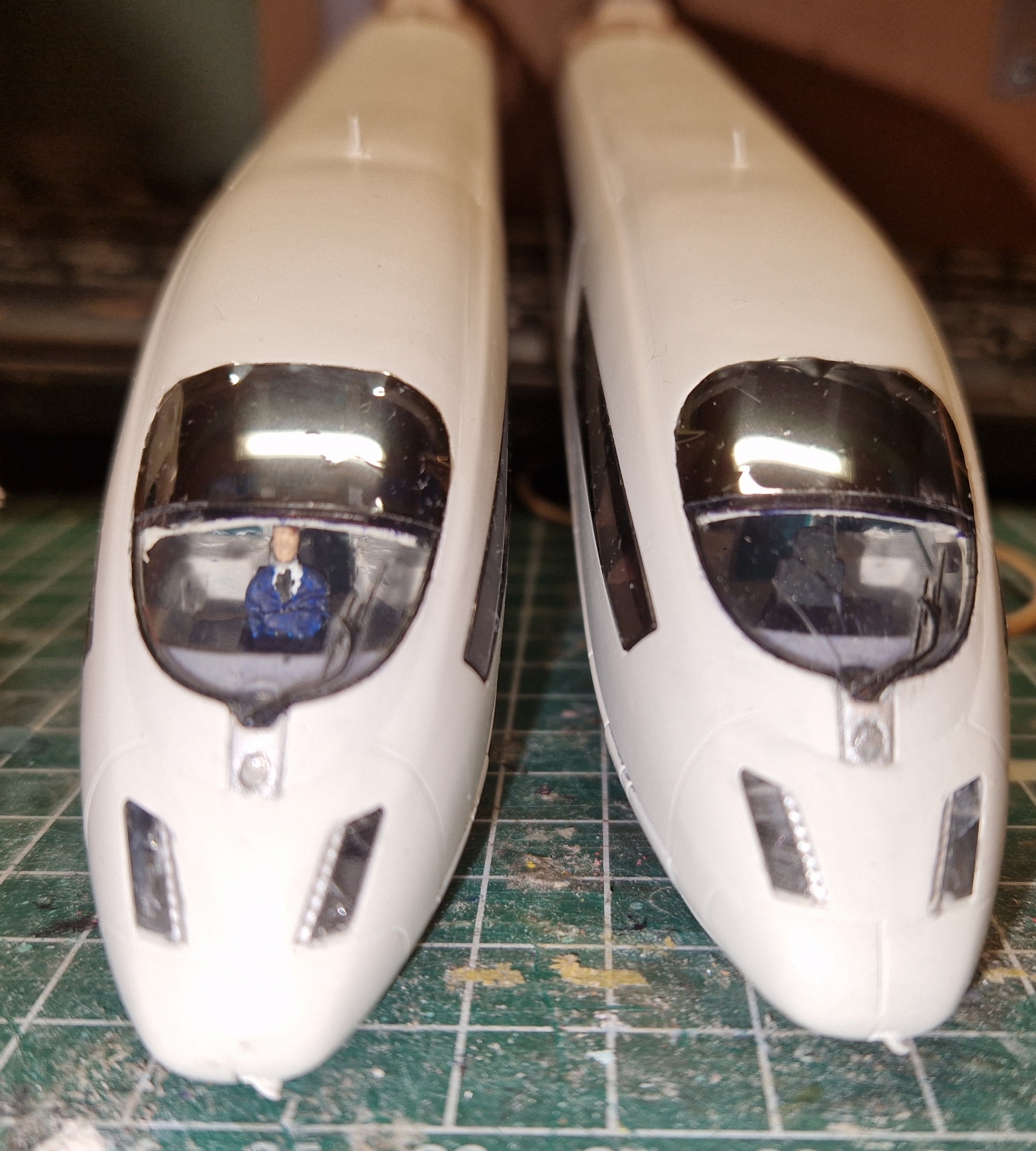

Hier was dat rolletje carwrapfolie voor.
Om de bovenste helft van het cabineraam te verduisteren.
Ik heb nu deze kleur genomen, maar twijfel of ik niet beter bruin had kunnen nemen net zoals de zijramen.
De folie is overigens doorzichtig.
Jos.

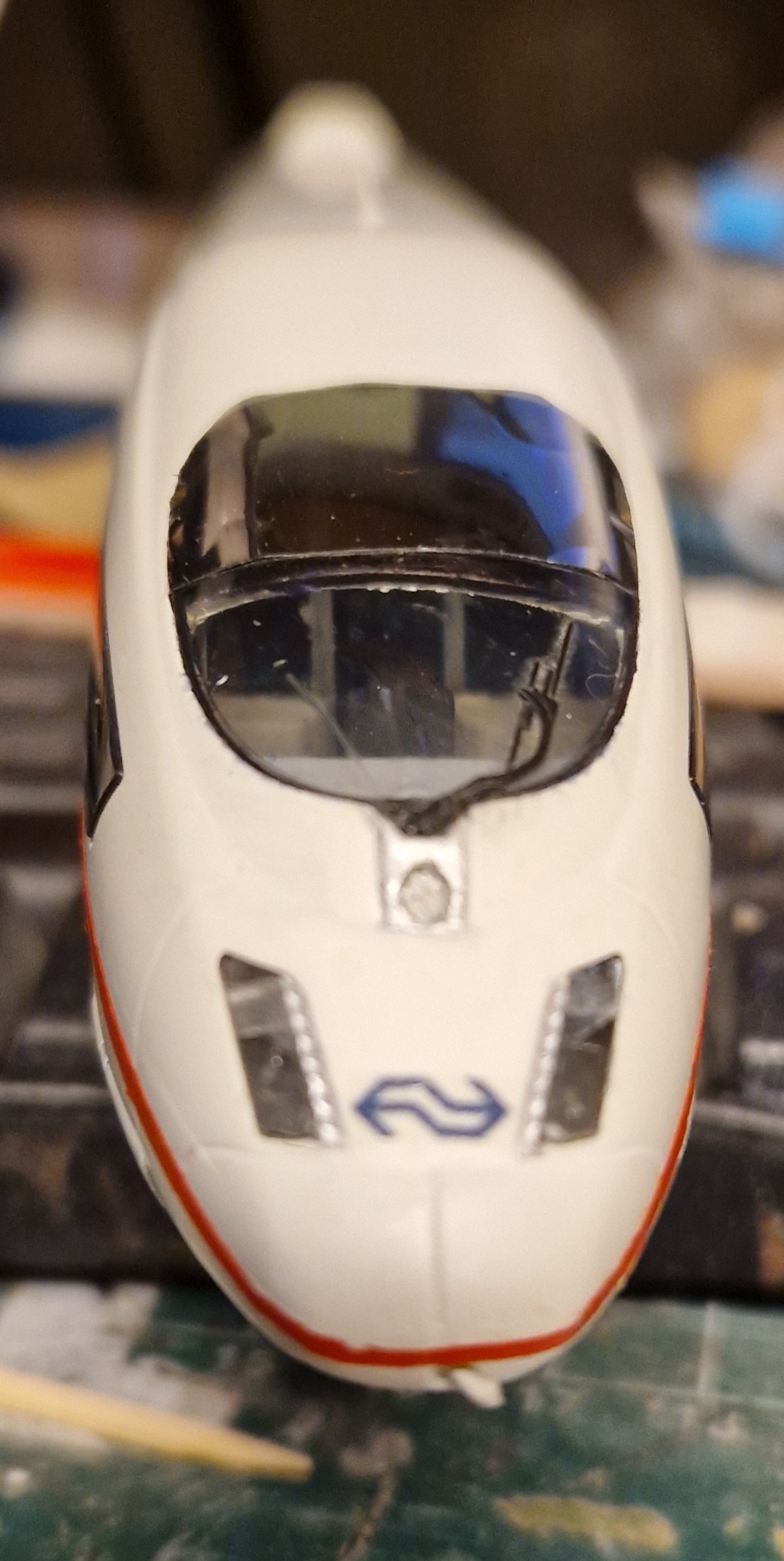

Ik gebruik altijd “rookglas” van Vallejo
Is meer bruin en je moet t in een aantal lagen aan de binnenkant van ‘t glas vergen.
Ikzelf vind het een mooi effect geven.
Het spiegelt minder dan bij jou.
Met hartelijke groet.
Dave

Heb je daar een artikelnummer van Dave?
Jos.

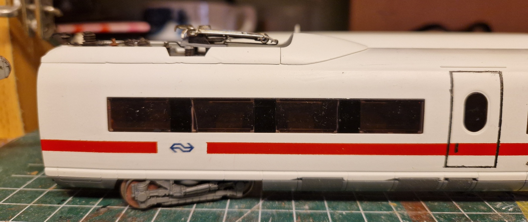

Hoi!
Ja heb het even opgezocht.
Vallejo 70.939 ( 181) Smoke
En twee slechte foto’s voor t effect.
Ik breng dit met meerdere dunne laagjes aan.
Aan de binnenkant van t raam.
Dave

Is het dan wel nog doorzichtig?
Jos.
En was 1680 cm Lang
(Rotterdam, 2009)
Berichten: 4660
Re: H0 decals of transfers voor de Trix ICE 3m
Reactie #20 Gepost op:
02 May 2023, 06:44:12 »
Je kijkt er niet recht doorheen, maar dat doe je bij de echte ook niet.
Ikzelf vind het effect erg geslaagd.

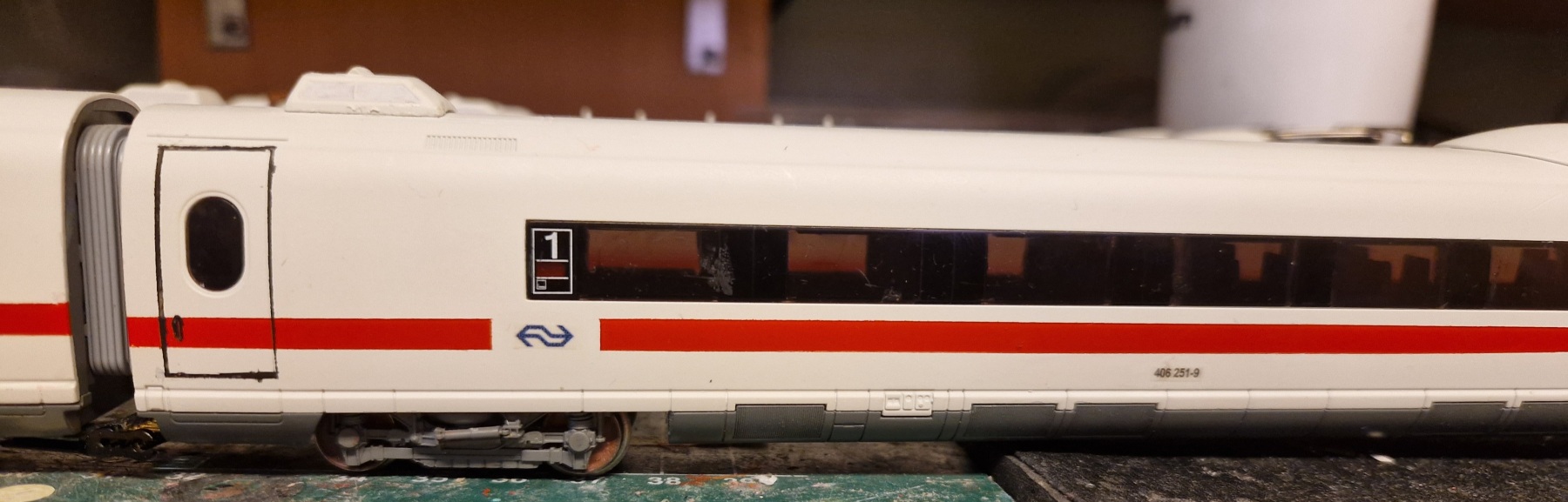

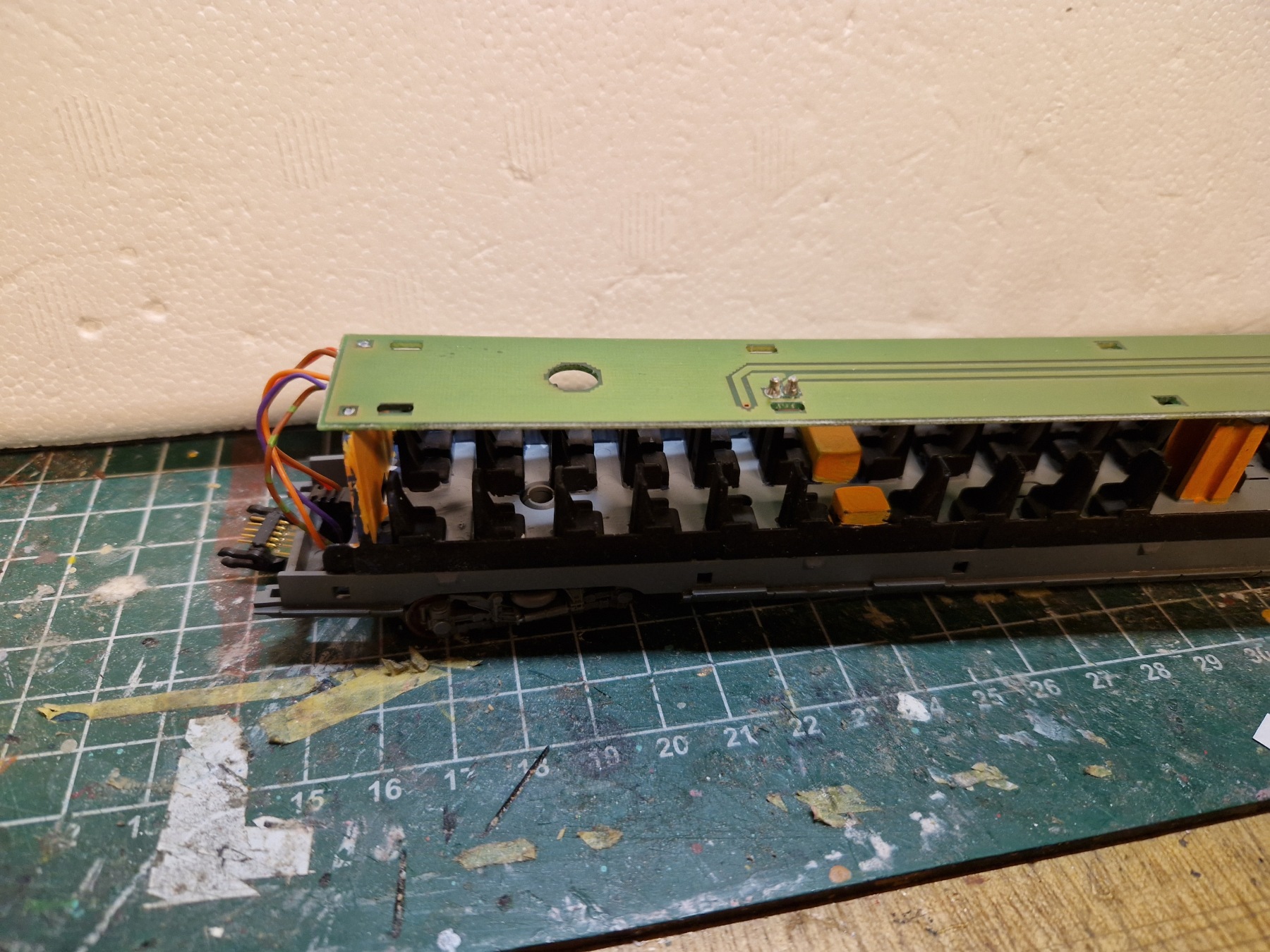

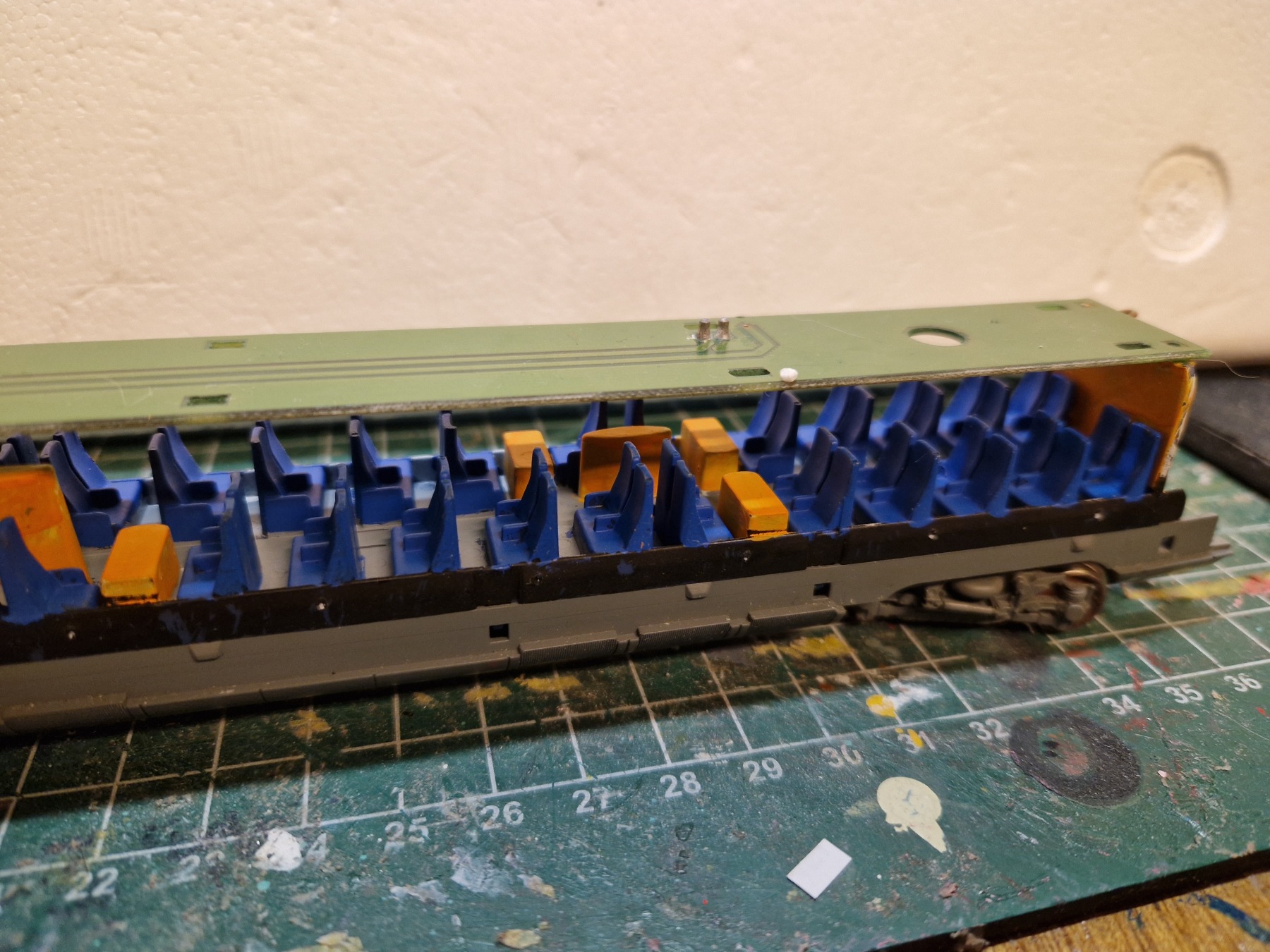

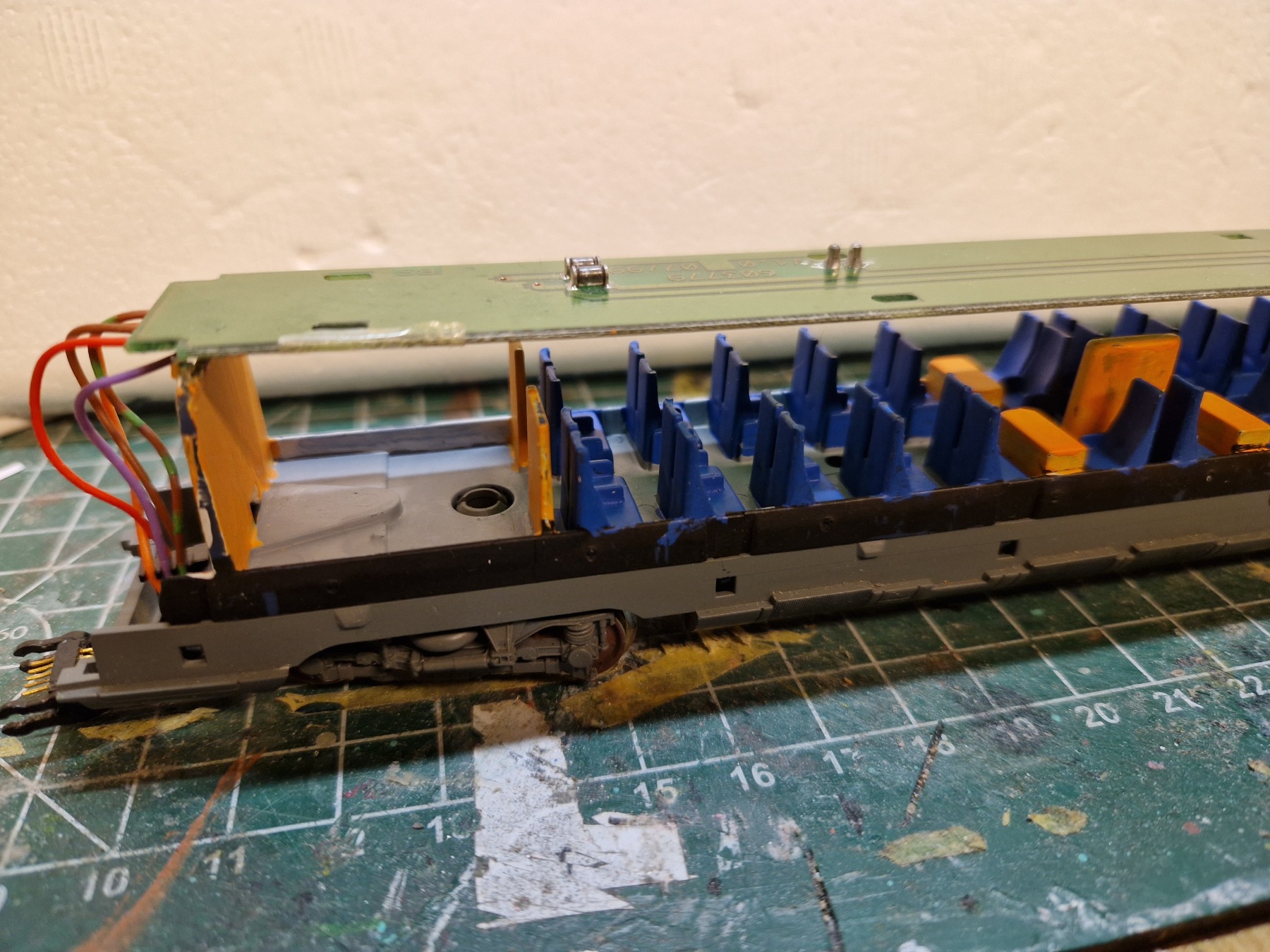

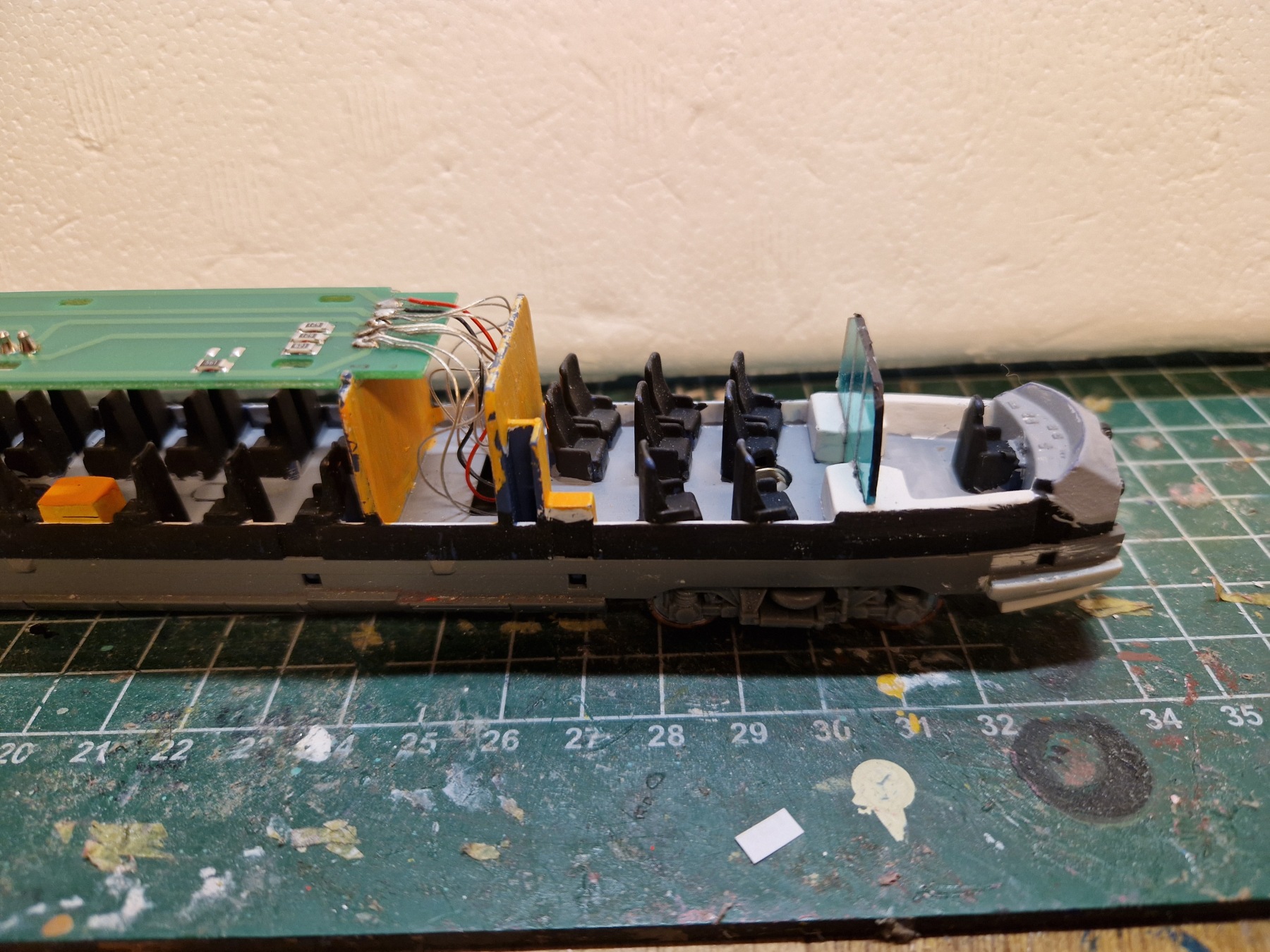

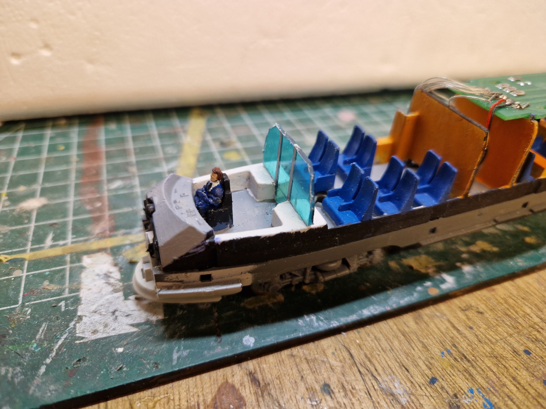

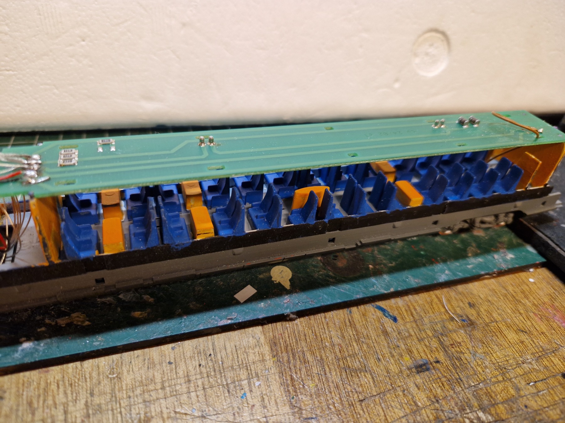

Omdat de kappen er nu toch af zijn ter voorbereiding van het aanbrengen van de rode sierlijst en de decals wat interieurplaatjes.
Het interieur is ook net zoals in het echt op kleur gebracht, en er is een extra glaswandje achter de cabine geplaatst.
Jos.

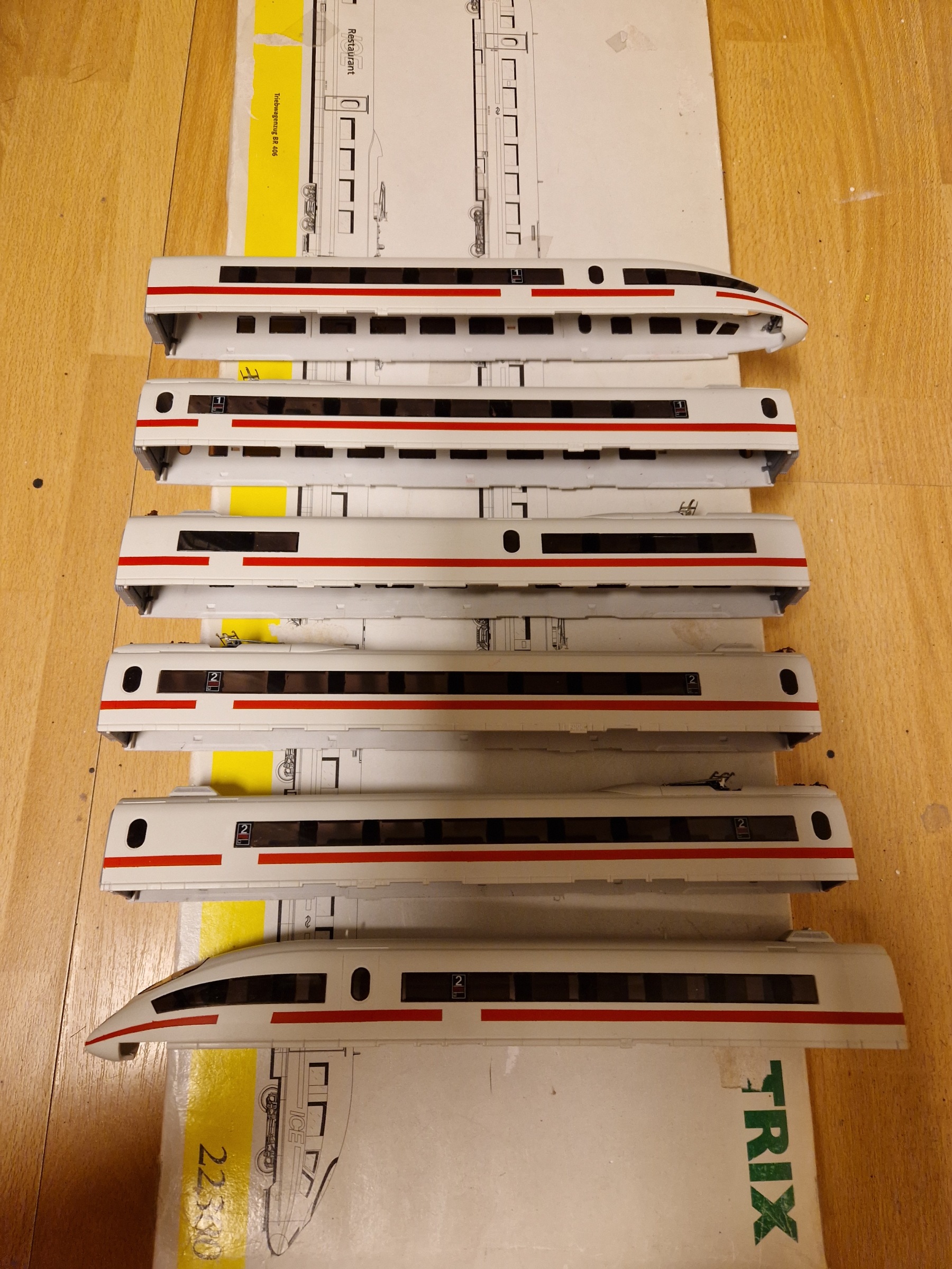

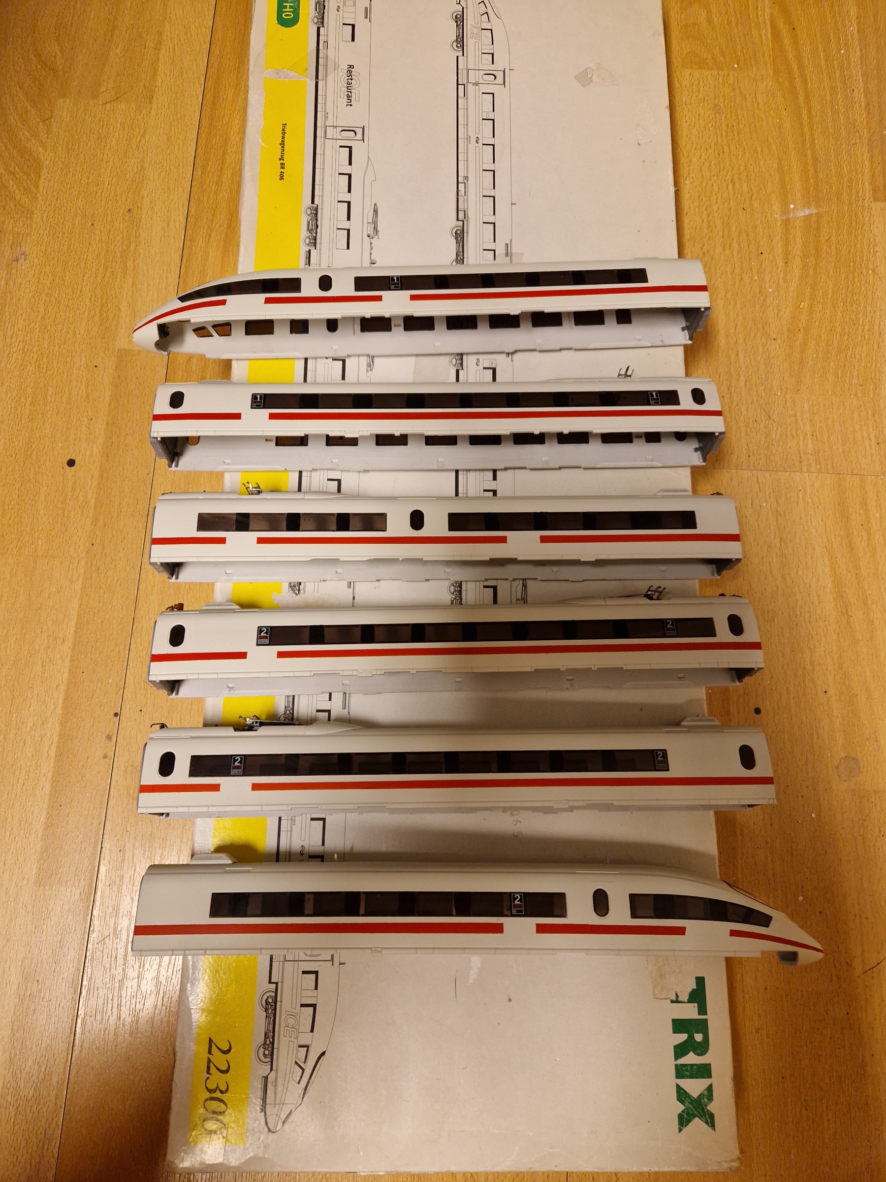

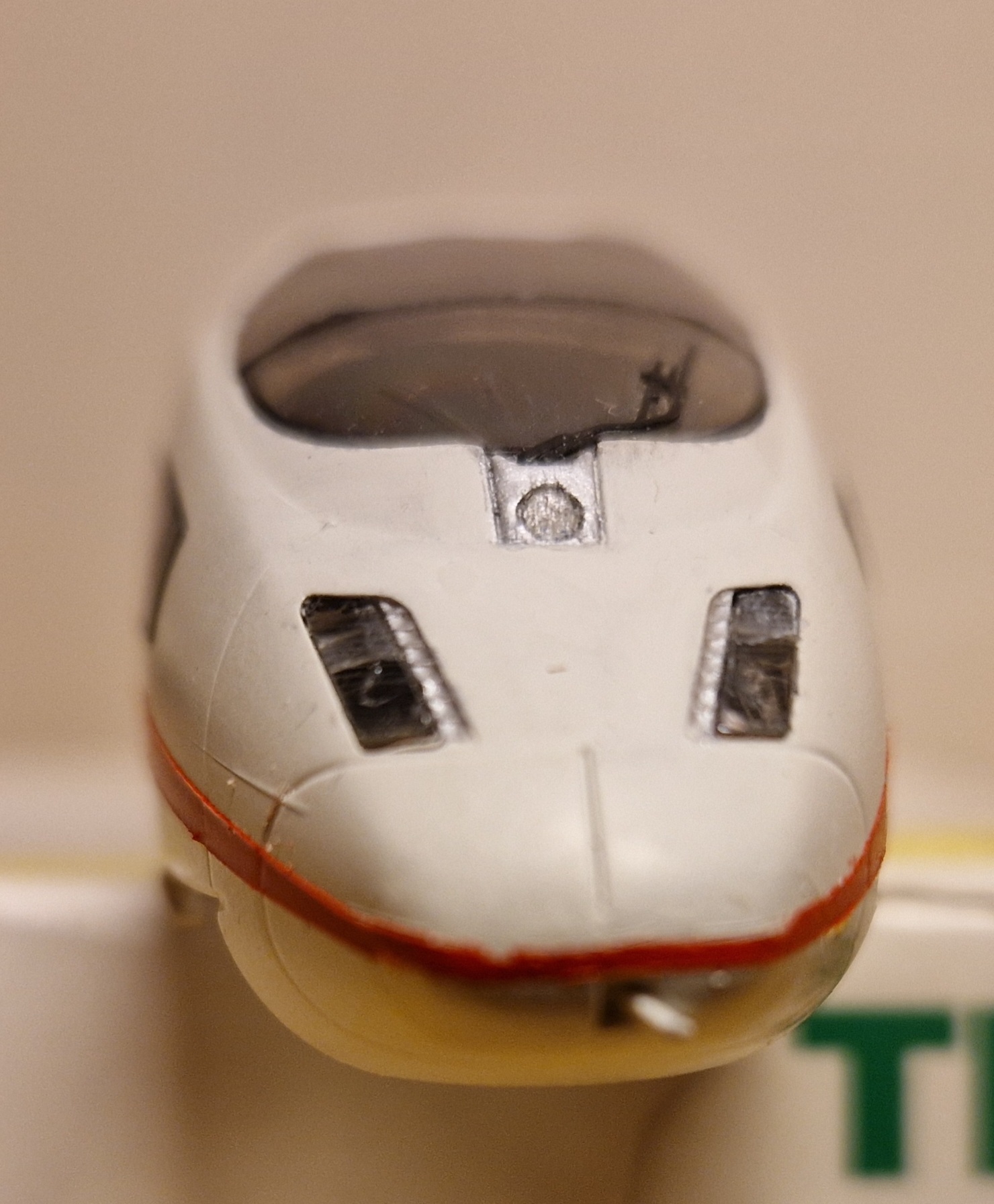

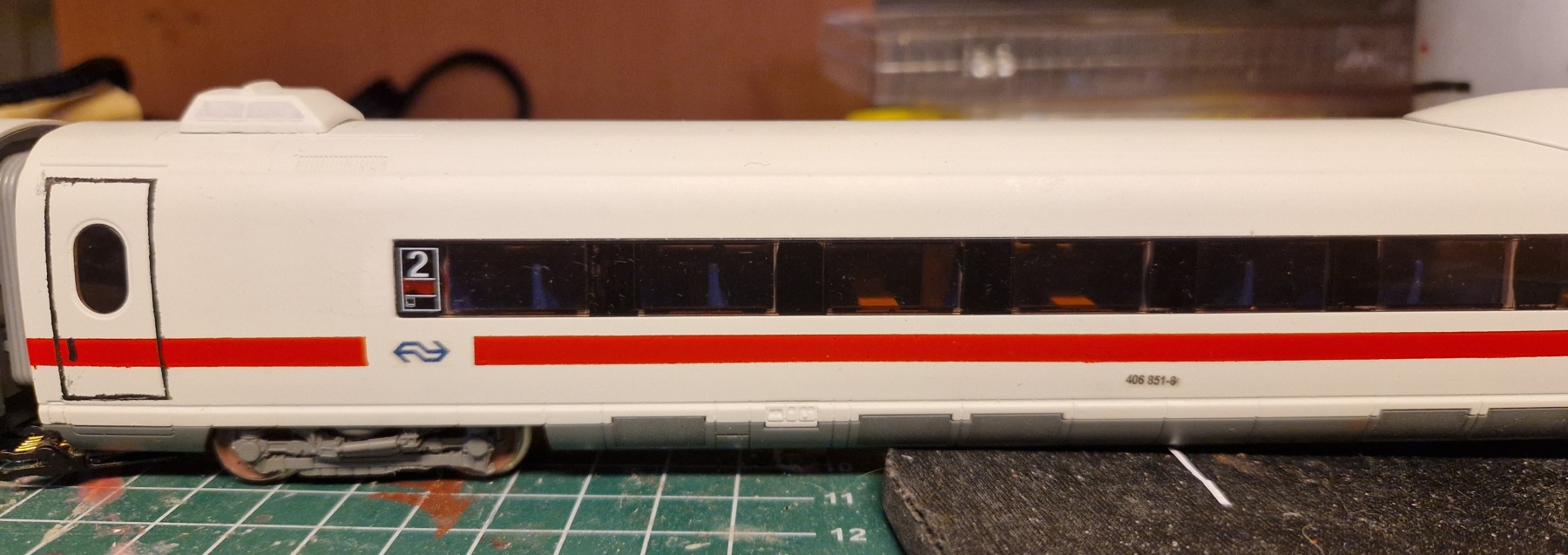

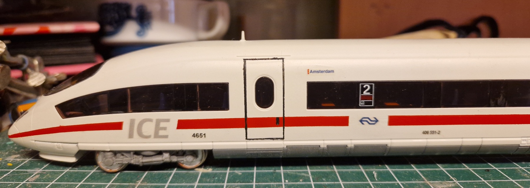

Ik heb toch het risico genomen de rode bies alvast te spuiten.
Ik had de gewone prints voor de decals gebruikt als uitgangsmaat.
De rode bies op de zijkanten ziet er prima uit.
Hetgeen waar ik het meest bang voor was dat dat zou mislukken is in mijn ogen toch redelijk gelukt.
Op de camera zien we at het niet geheel recht is en even dik, maar dit stuk was enorm lastig om af te plakken.
Ik ben al lang blij dat ik geen uitlopers onder de tape heb gekregen.
Maar met het blote oog is het amper te zien, en als hij op de baan gaat staan valt het helemaal niet meer op.
Jos.
En was 1680 cm Lang
(Rotterdam, 2009)
Berichten: 7643
Reactie #26 Gepost op:
04 May 2023, 08:18:52 »
Wat ook nog wel eens wil helpen is dat je na het afplakken de strip spuit met de kleur van de ondergrond.
De verf kruipt onder de strip door (geeft niet is de kleur van het model)
Dan de kleur (rood).
Dat loopt er dan niet (zeer veel minder) onderdoor.
Ronald Visser
Je kunt me vinden op diverse treinenbeurzen. 18 en 19 april in St Niklaas. Zaterdag 9 mei Poortugaal, zaterdag 16 mei ben ik weer in Houten.
NS 1607 Vlissingen
Berichten: 6503
Zal 't gaan, ja!
Re: Restauratie Trix ICE 3m
Reactie #27 Gepost op:
04 May 2023, 13:11:07 »
Dat is een heel goede tip Ronald.
Ik heb het ietsjes anders gedaan.
Ik heb meerdere dunne waasjes gespoten, en net zo lang dat het dekkend is.
Dat heb ik bij alle bakken tegelijk gedaan.
Voor bij de 1e klas kopwagen beginnen, via de rechterkant naar achteren, om de 2e klas kopwagen heen.
En vervolgens via de rechterkant naar voren.
Ondertussen dat je weer vooraan bent, is het front en de linkerkant weer opgedroogd voor de volgende spuitronde.
Net zo lang totdat het goed dekkend is
Jos.

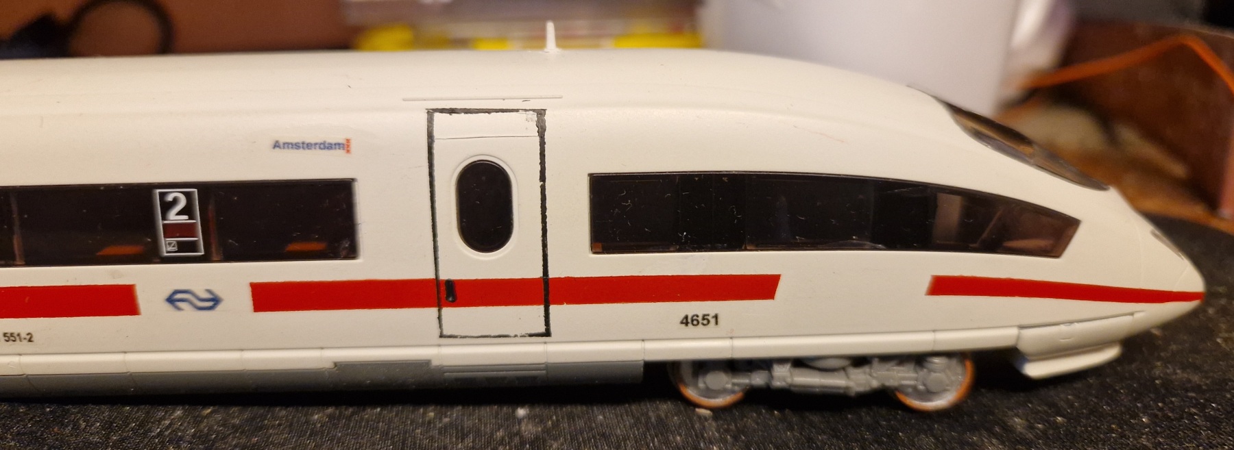

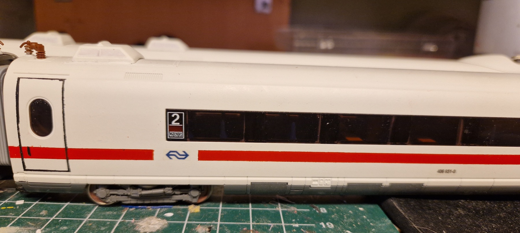

Reactie #28 Gepost op:
04 May 2023, 21:04:31 »

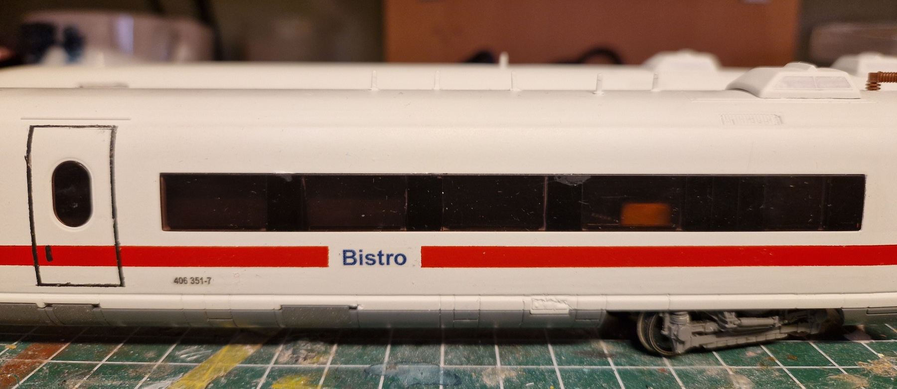

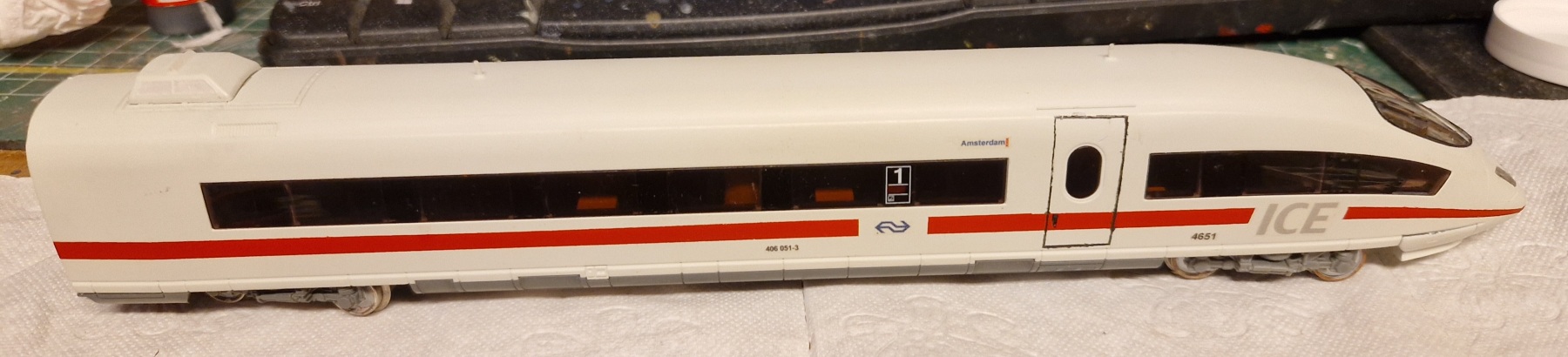

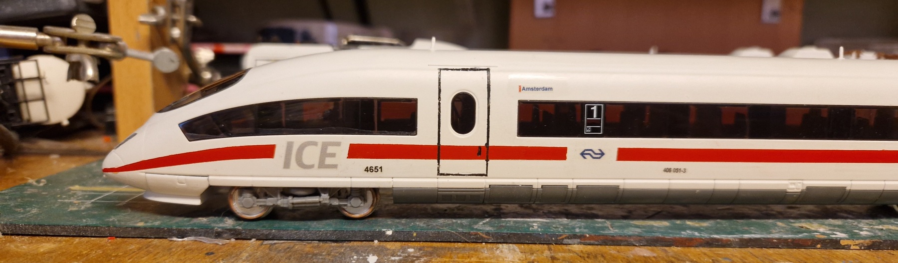

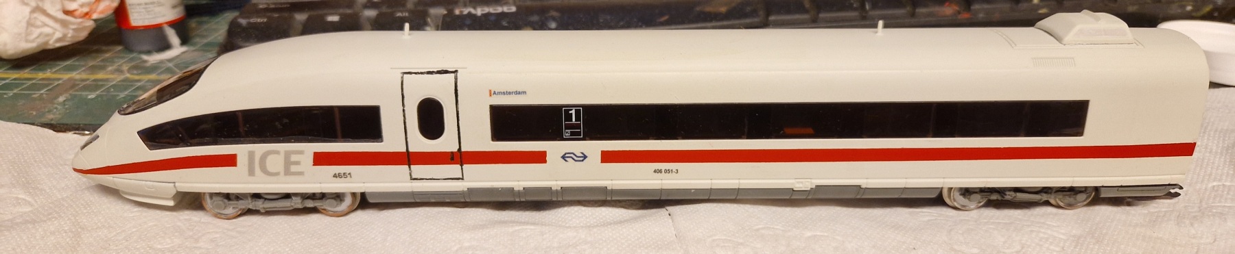

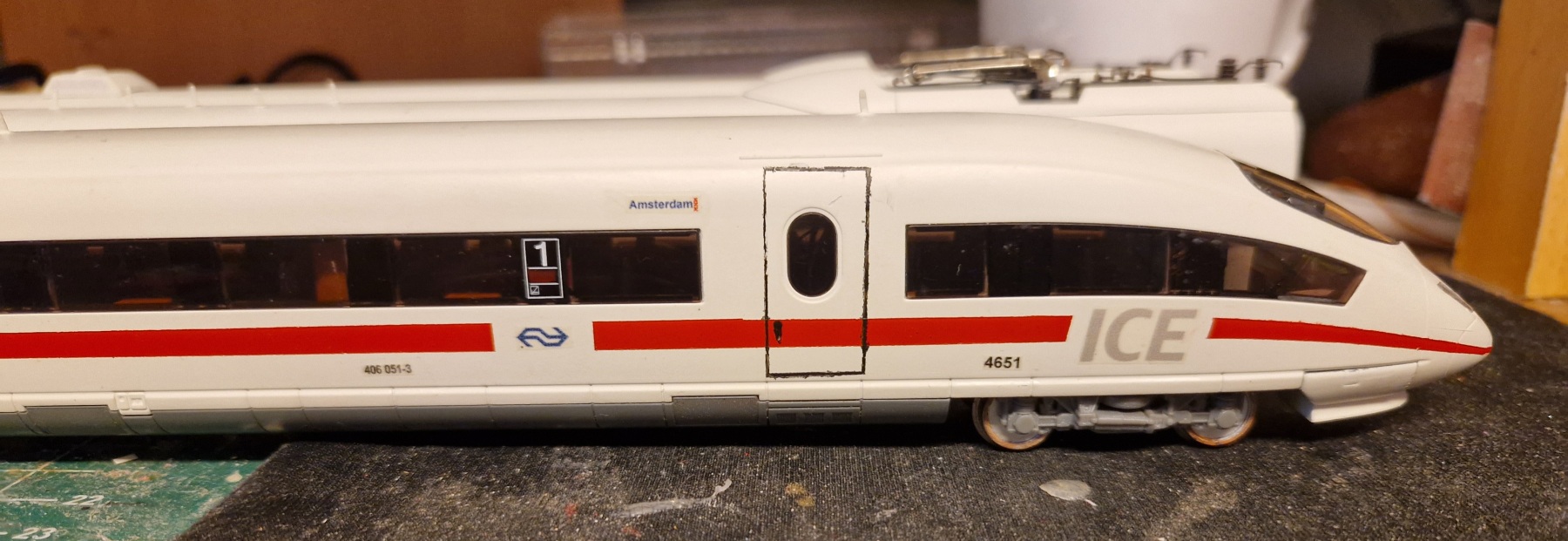

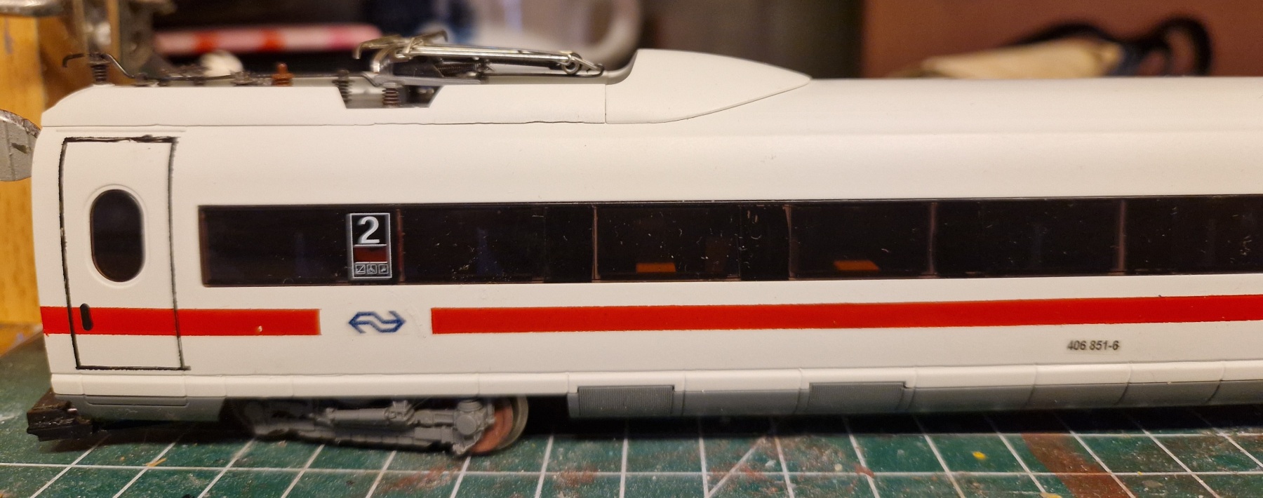

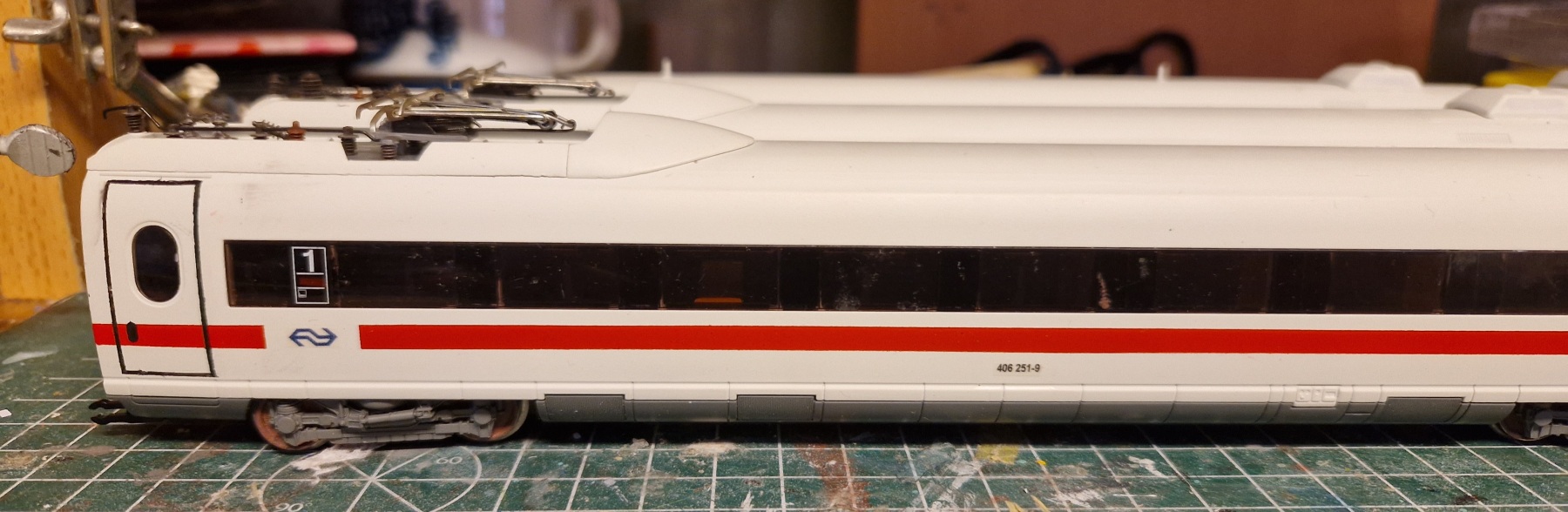

De decals zijn inmiddels binnen, de 1e kopbak heb ik al helemaal gereed gemaakt om te kijken hoe het er uit ziet, en dat valt helemaal niet tegen.
Ronald, je decals zijn perfect, en de maatvoering is ook prima.
Hartelijk dank hiervoor.
En nu wat plaatjes van het resultaat:
In de loop van de week volgen de andere bakken, maar eerst alle deurrubbers eens zwarten.
Jos.
Reactie #29 Gepost op:
05 May 2023, 12:10:04 »

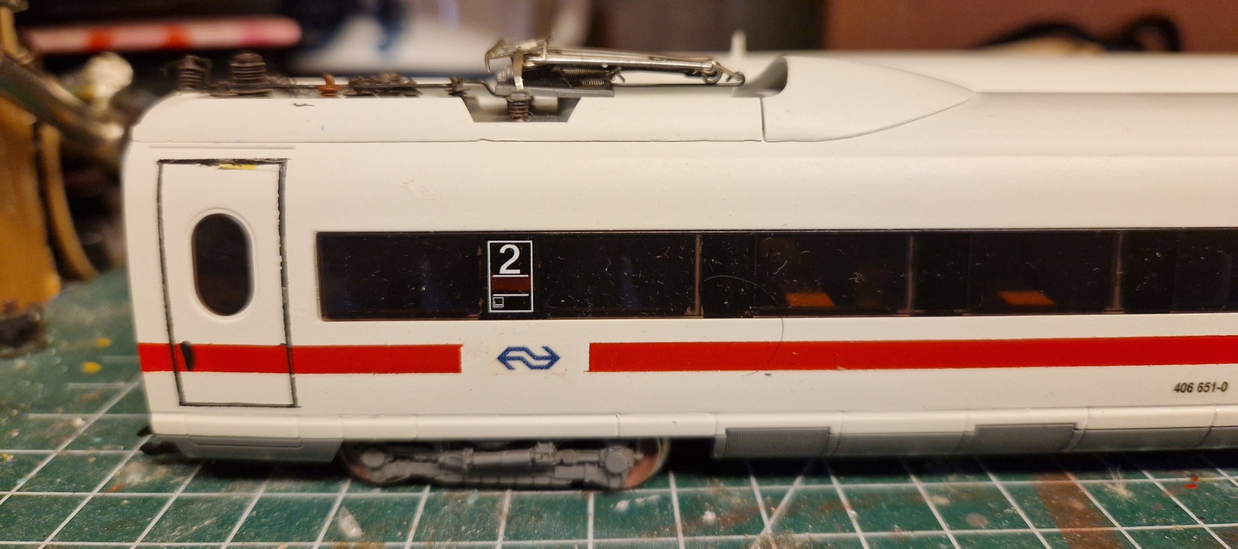

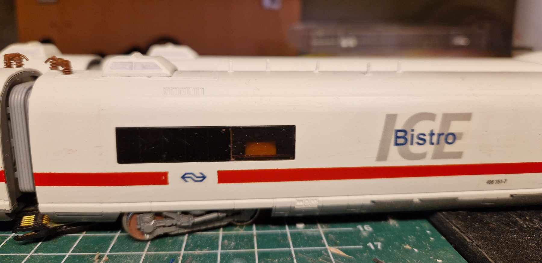

De deurrubbers zijn inmiddels overal aangebracht.
(Wat een gedoe was dat met afplakken)
Ook zijn alle opschriften geplaatst (op eentje na, maar die komt nog)
