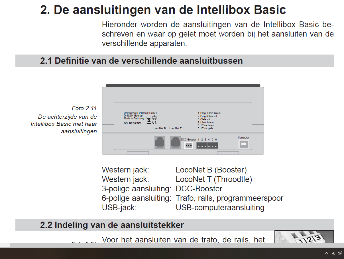

  • Berichten: 6679
Re: Slimme koop? Intellibox Basic (Roco materiaal)
« Reactie #12 Gepost op: 12 April 2023, 10:32:51 »
De IB werkt met S88 en Loconet terugmelders. Die eerste is bij verreweg de goedkoopste terugmeldbus.
Ik heb minstens twee handleidingen en een aantal webpagina's doorgelezen voordat ik mij post plaatste, Ronald.
Dan heb je ieder geval over het hoofd gezien dat een IB Basic geen S88 bus heeft. Aldus diezelfde handleiding.....
Gr, Ben.
  • Berichten: 4970
« Reactie #13 Gepost op: 12 April 2023, 10:36:09 »
Het is niet de IB handleiding die ik gelezen heb... iig bedankt voor de toevoeging.
Ik zou zelf sws voor Loconet terugmelders kiezen. Kost iets meer, maar ze bekabelen makkelijker en zijn m.i. robuuster.
