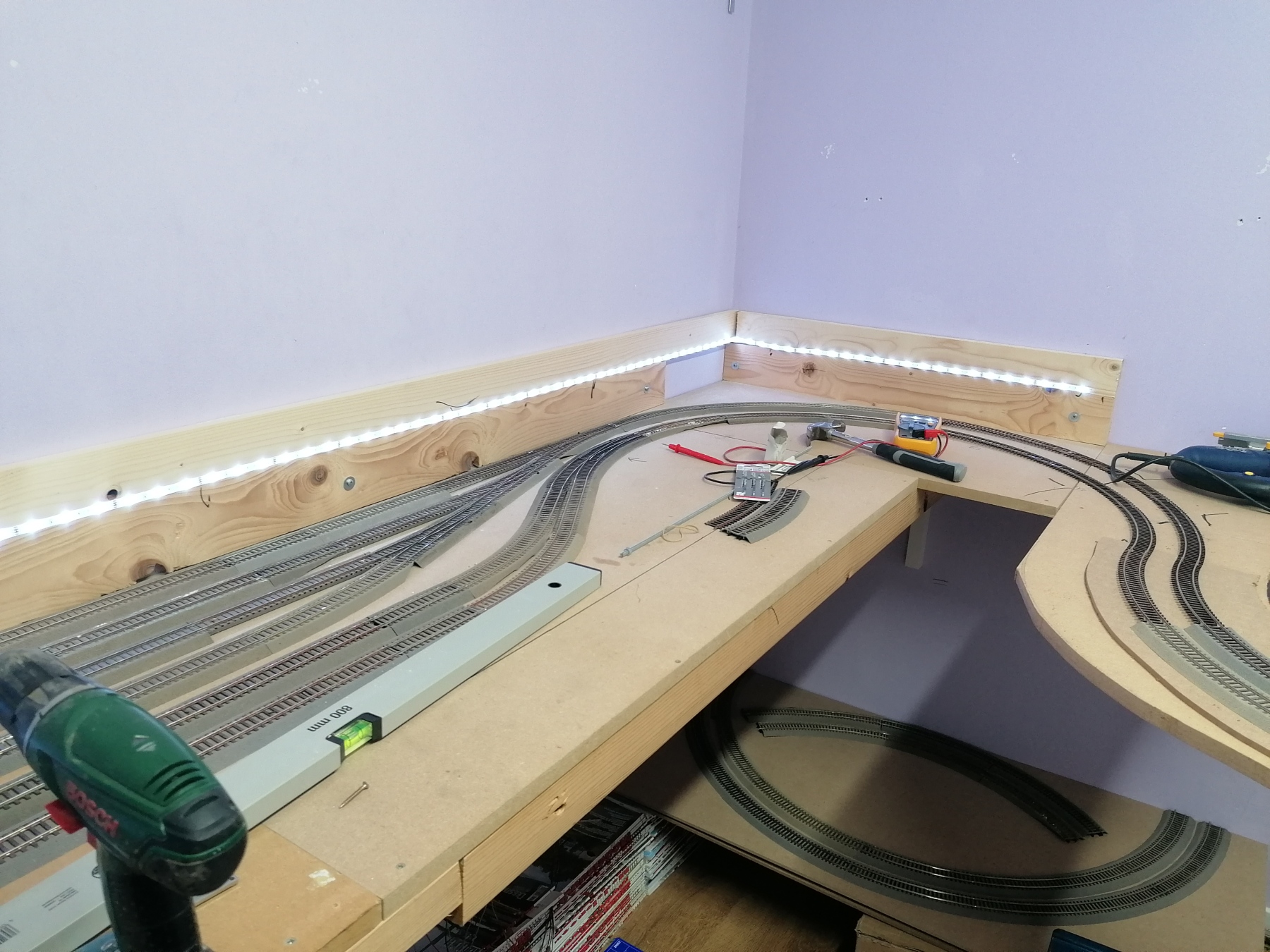

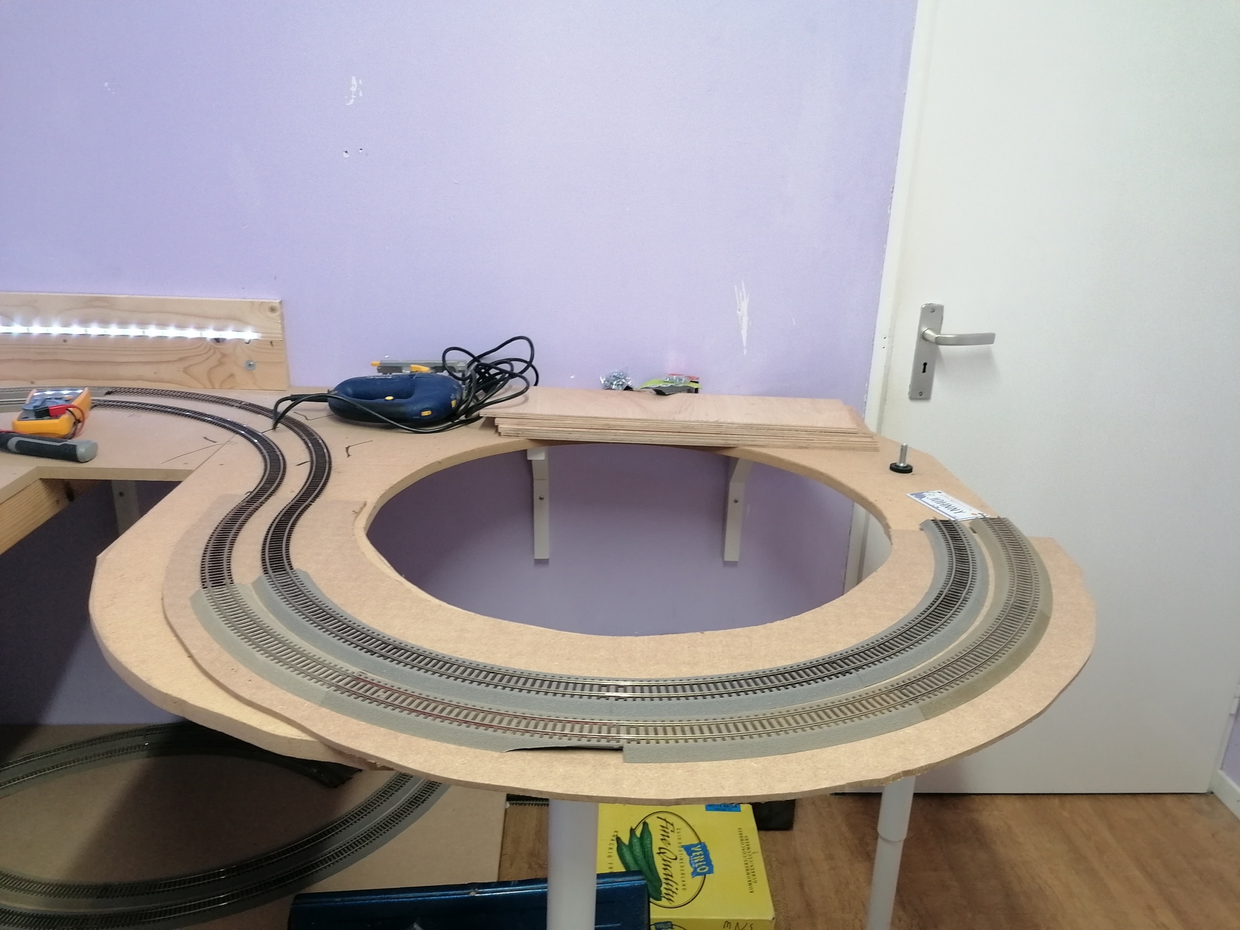

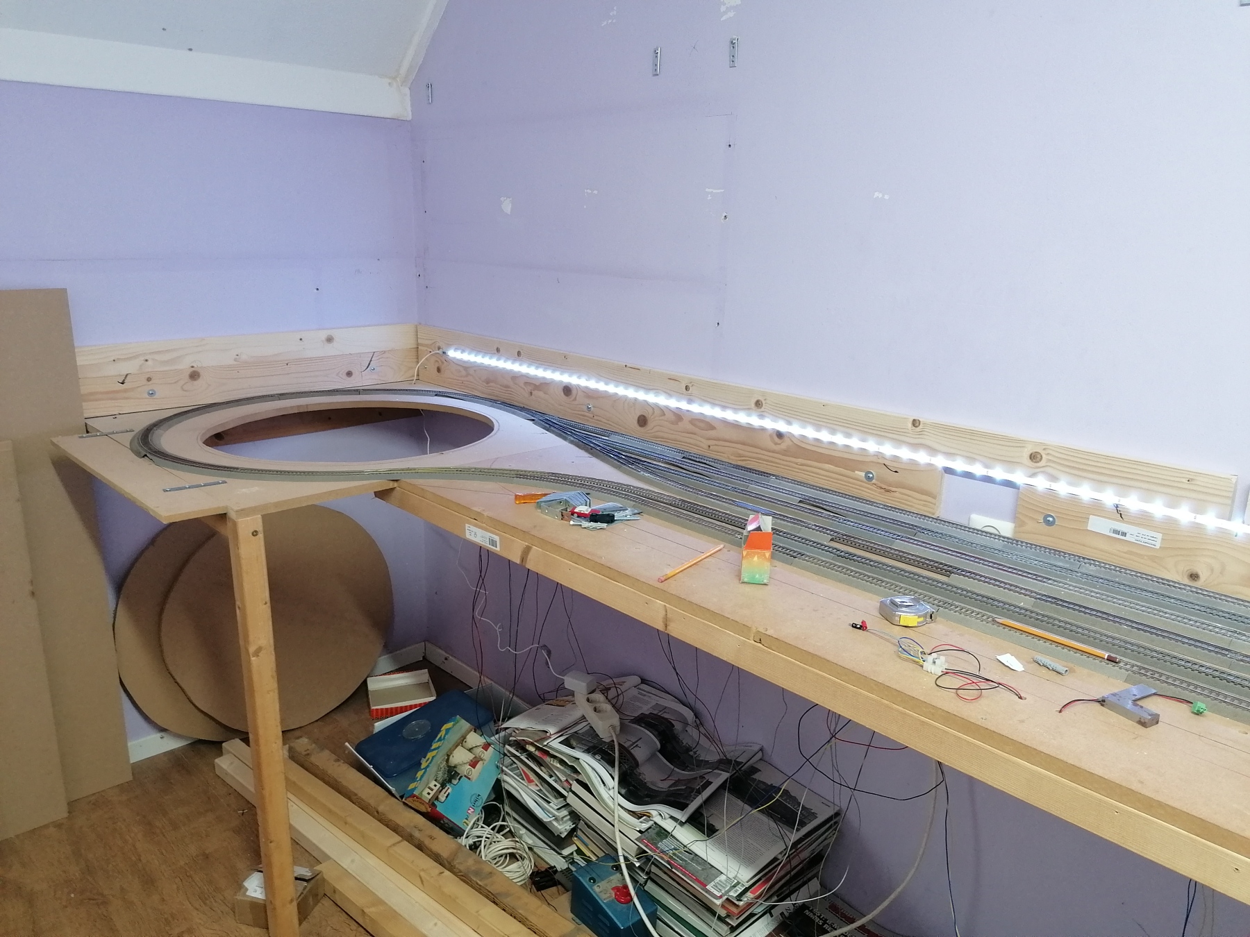

Nu even een update over de bouw van het platform boven het schaduwstation en de helix om straks daadwerkelijk met de bouw van het stationsemplacement van Groningen te kunnen starten.
allereerst heb ik de hoogte tussen het schaduwstation en de bovenbouw verhoogd, zodat er nu een ruimte is van 16,5 cm is tussen de beide lagen. Dit vooral ivm defecten of andere calamiteiten goed bij het schaduwstation te kunnen komen. Ook heb ik een lichtslang tegen de achterwand geplakt, om daarbij goed licht te hebben.
hieronder even een impressie van de start van de helix.

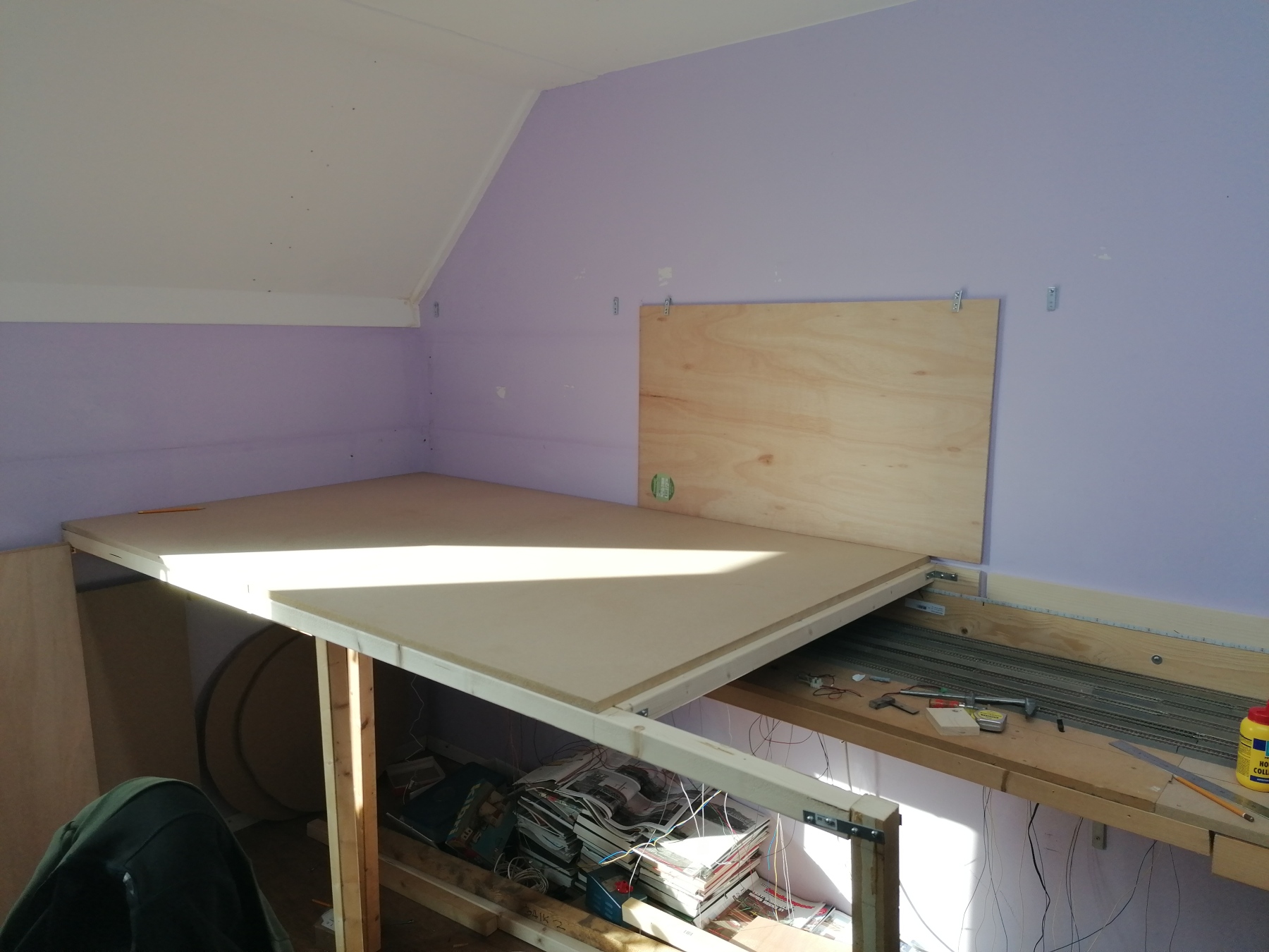

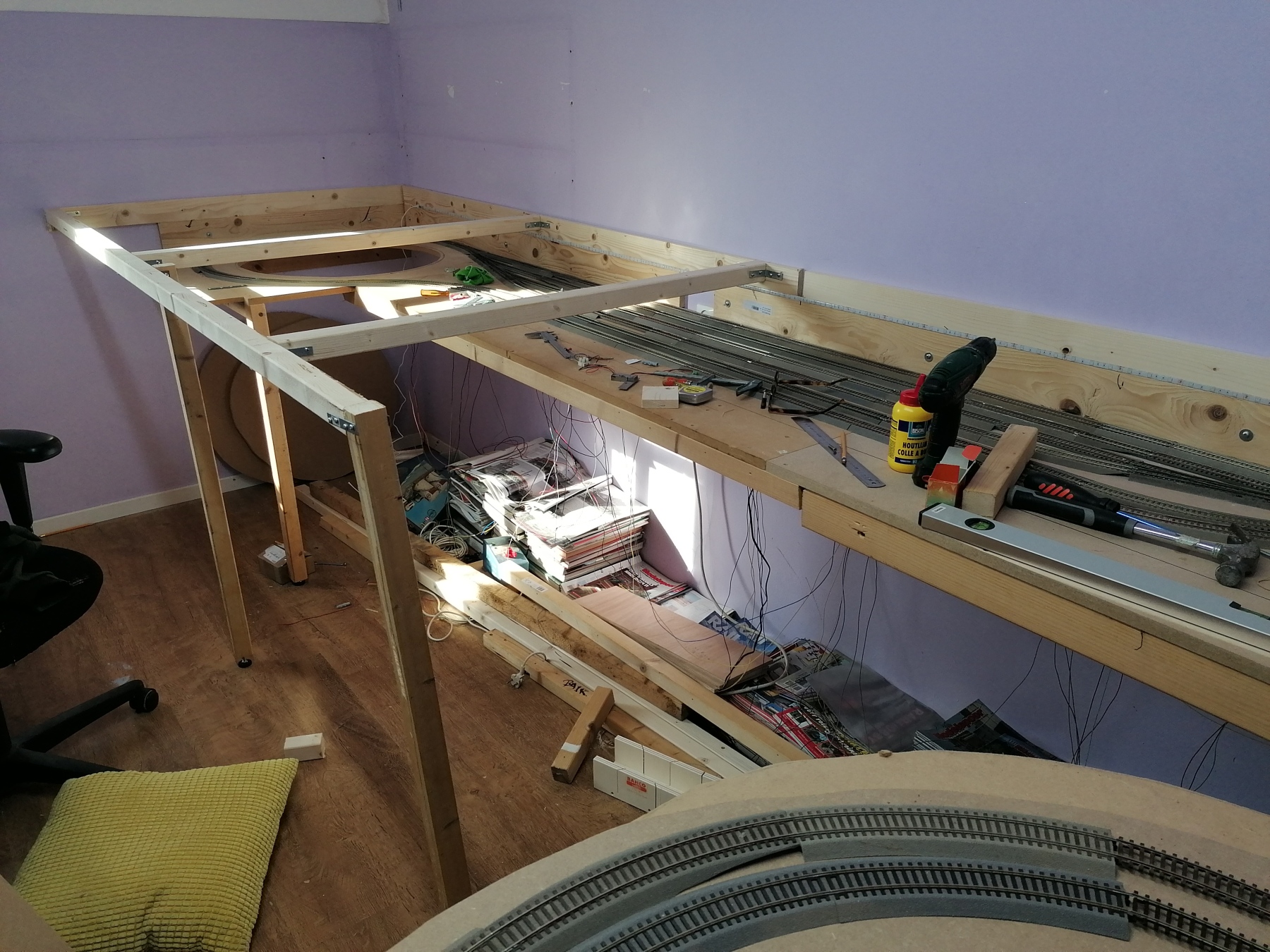

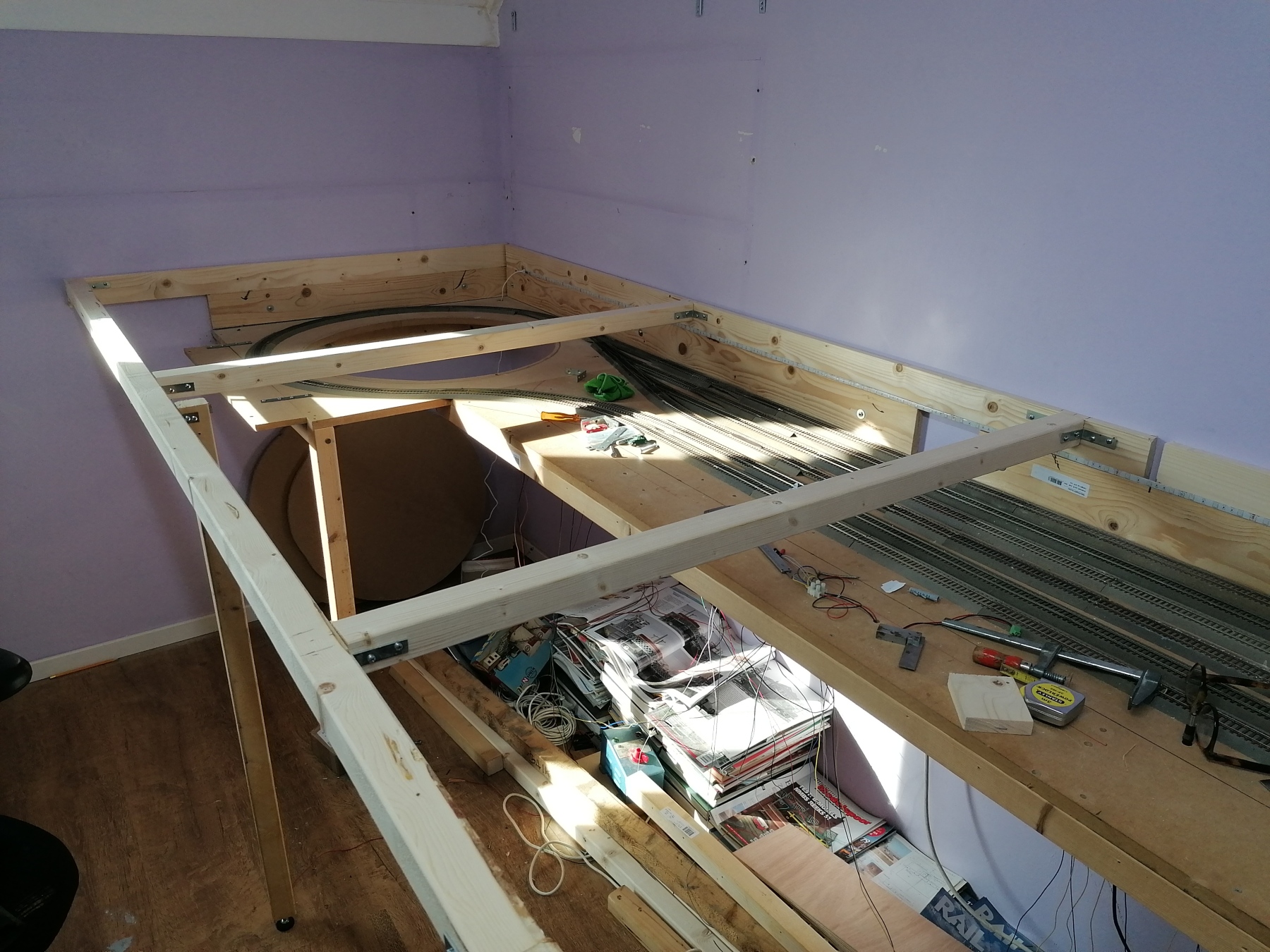

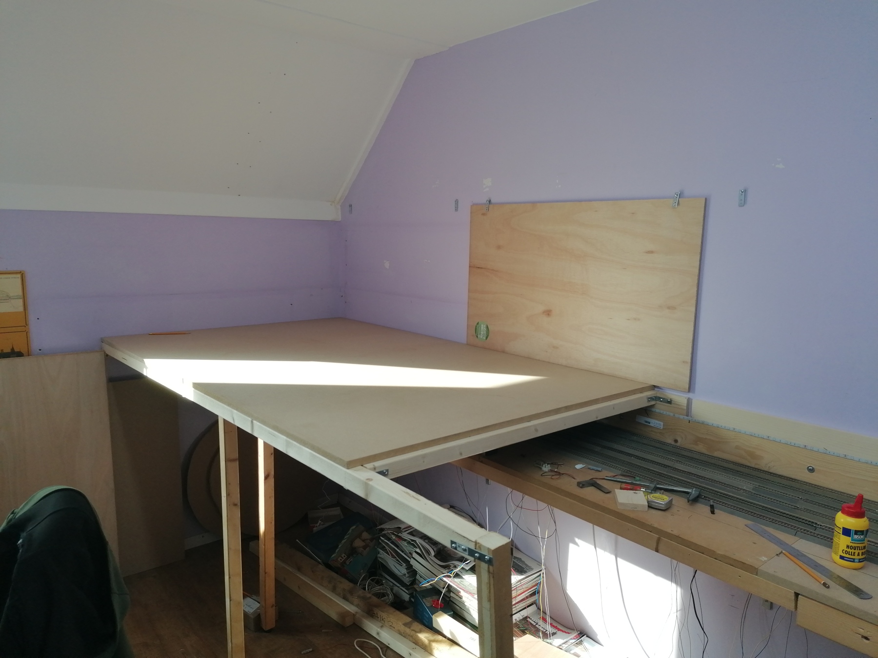

hieronder enkele foto's van de eerst twee platen voor de onderbouw van het stations niveau. De plaat die achter tegen muur staat, hier komen er vier van naast elkaar met een hoogte van 60 cm, en een totale lengte van 424 cm, dit wordt uiteindelijk, de geschilderde achtergrond. (ik heb mij inmiddels een beetje bekwaamd, dankzij de lessen van Bob Ros, in het schilderen met olieverf)
De grootste diepte is links 122cm, breedte 264cm, het rechter gedeelte 160cm breed krijgt een diepte van 90cm.
Aangezien ik zo goed als al het railmateriaal compleet heb gespaard om het emplacement te maken kan ik bijna niet wachten met het neerleggen van de sporen, maar goed, ik denk nog een paar weken dan moet ik een aardig eind kunnen zijn met de bouw van de helix en het plateau.

Berichten: 7060
Re: Groningen HS 1953
28 February 2025, 10:27:02 »
Indrukwekkend project.
Nu dan definitief opgestart.
Door die extra plaat aan de linkerzijde:
Kan je nog wel bij het rijdend materieel dat daar straks onderdoor gaat?
Succes
