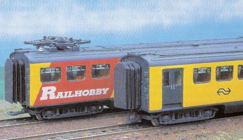

Als ik het goed begrijp bedoelt Peter hetzelfde als dit:

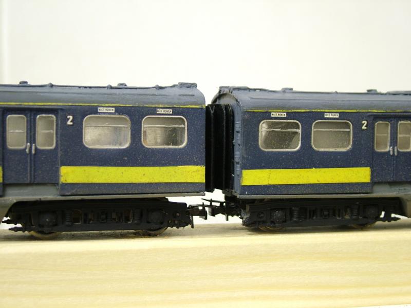

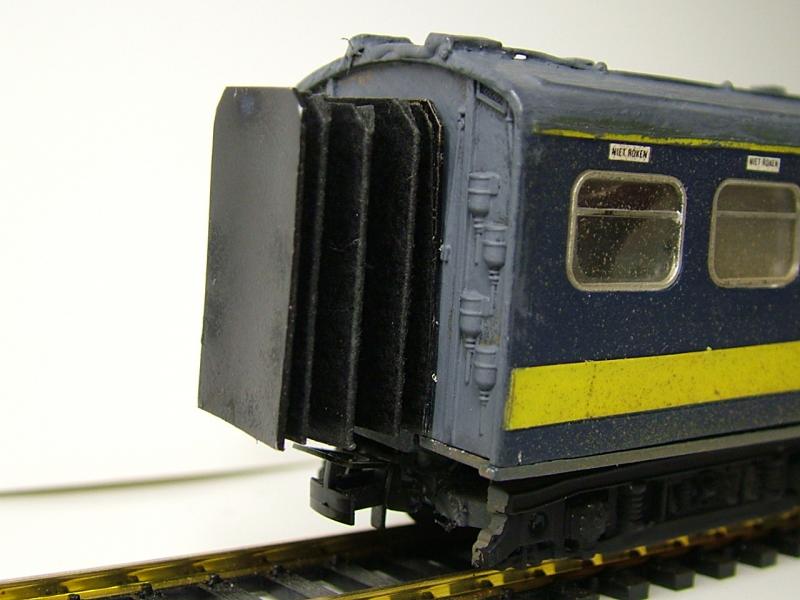

Nou, dan deze er ook maar bij  ;)
Deze komen niet bij mevrouw Groot vandaan, maar ik heb zelf gevouwen (basistechniek Kleuterschool, ook alweer ruim veertig jaar terug  ;D )
Ik had wellicht de bovenste hoeken wat minder schuin af moeten snijden. Het karton is geplakt op het oorspronkelijke Lima balg-framepje.
