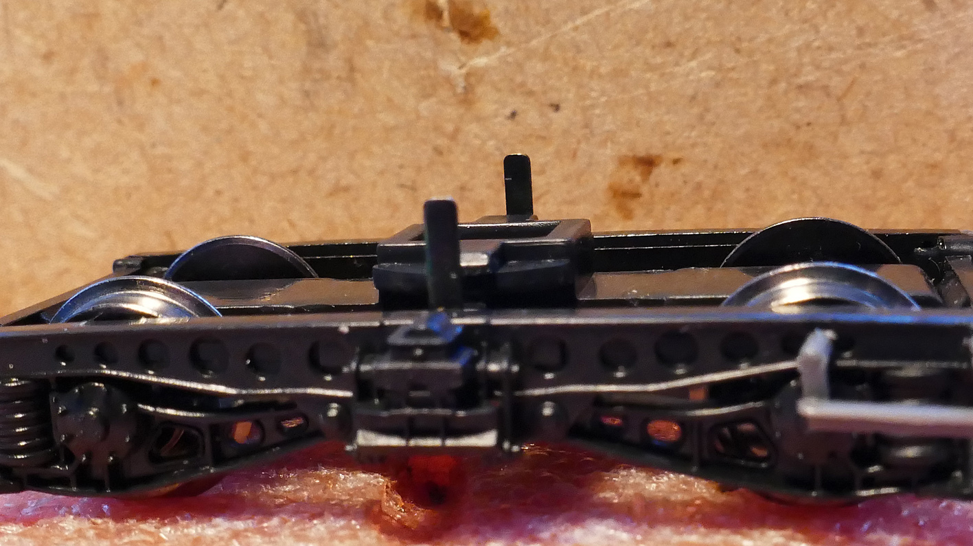

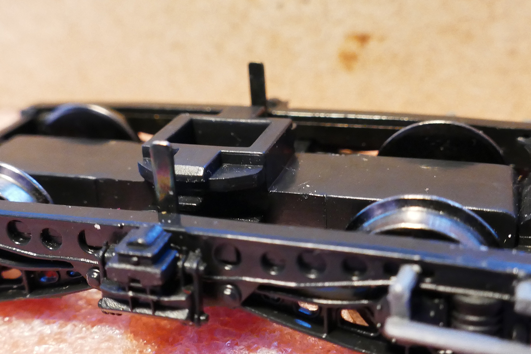

Treinstel omdraaien.Dat gebeurd tijdens de pendel vanzelf en heb ik aangegeven als het treinstel met aangedrijving voorop loopt, dan ontspoord die niet.
Dus ontspoord alleen met het niet aangedreven draaistel voorop.
Heb een paar foto's gemaakt van het niet aangedreven draaistel.Daar zie je 2 pennen omhoog die door een gleuf in de bodem kontakt maken met koperen stripjes.
Kan dat het euvel zijn.Heb de 2 gleuven al iets wijder gemaakt zodat de pennen meer speling hebben.
mvg Henk
