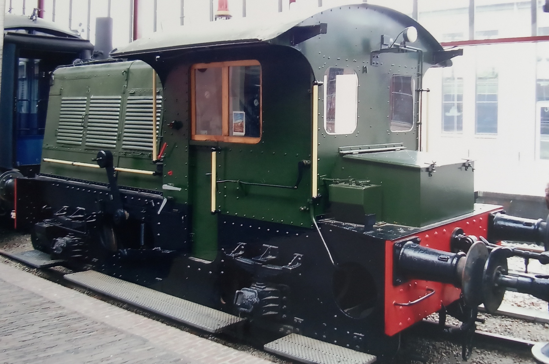

En zo komen we via een bezoekje met m'n vader aan het Spoorwegmuseum in Utrecht, 2007, weer terug in m'n jaren '50 draadje.
Divers jaren 50 materieel, waarvan ik een deel aan het bouwen ben (hondekop in aanbouw), of in kan zetten (blokkendoos, zhesm noodwoning, bruine 2400, sik). De 1000 heb ik van roco nog gehad, maar omdat die in mijn periode in het blauw vooral nog goederentreinen reed, en ik 'm ooit gekocht heb i.c.m. een stam plan D, heb ik die weggedaan.
Een soortgelijke steekwagen heb ik nog liggen, en de koffers, daarvan heeft een soortgelijke als accesoire dienst gedaan toen we trouwfoto's op het station van Zwolle lieten maken, bijna 20 jaar geleden.

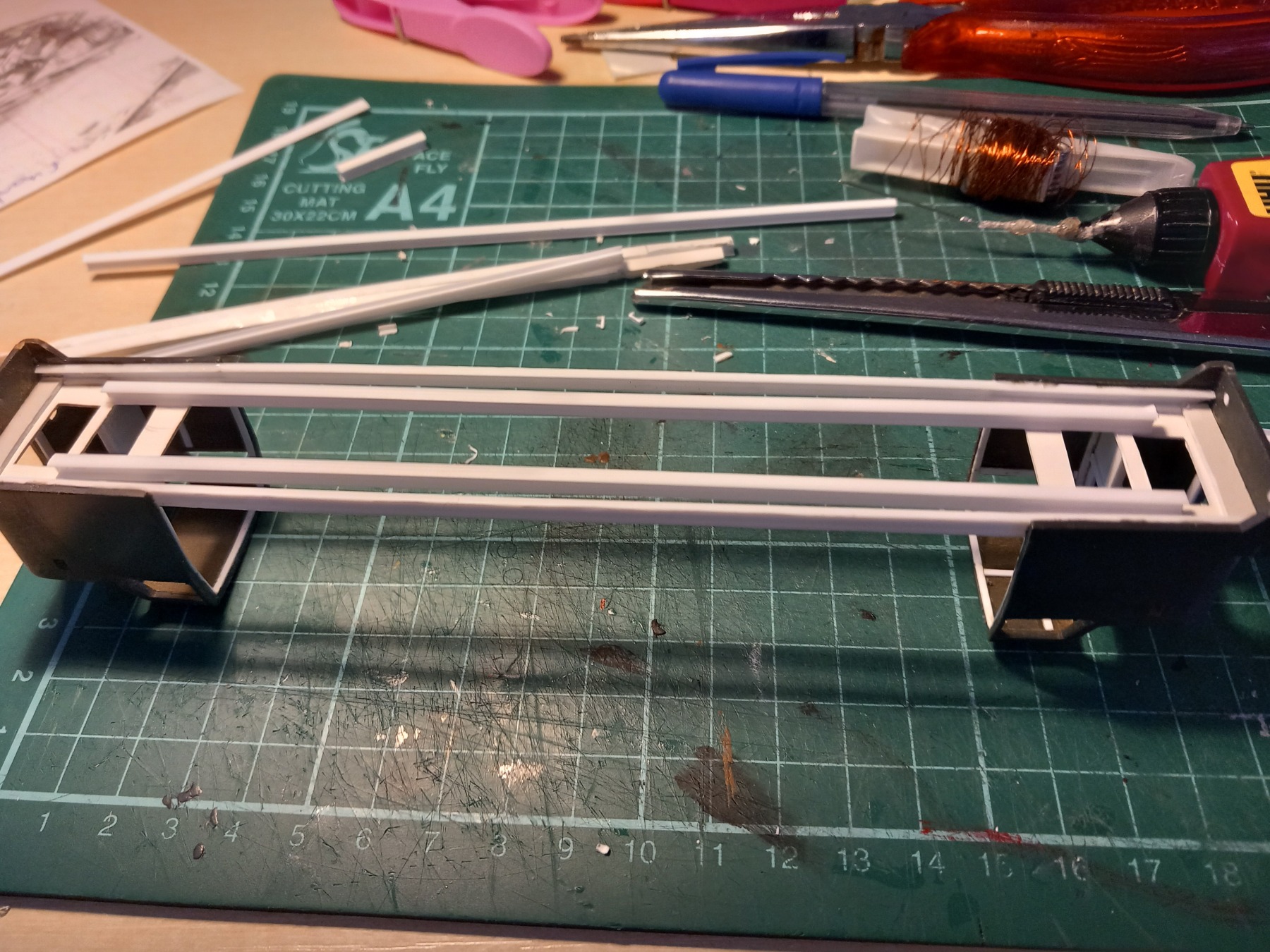

Aangezien het een hoop regent in deze zomervakantie, het bouwen maar weer oppakken. Als eerste deze 1200 uit elkaar, kwam erachter dat ik de verkeerde binten heb gebruikt voor de zijkanten van het bodemframe. Vorig jaar H bint genomen. Maar moet [ zijn. Dus de boel weer uit elkaar. Wat mij tegenvalt, is dat het styreen (evergreen) binnen een jaar zo goed als broos is, en dus zo afbreekt met lossnijden. Iets om rekening mee te houden met de bouw van de loods, aangezien die ook zo maar een jaar verder is voordat die geschilderd kan worden.
Weet iemand of de strips van raboesch langer goed blijven? In ieder geval ongeschilderd, want ik ga ervanuit uit dat dat debet aan het probleem is. Het model heeft al die tijd in het donker opgeborgen gelegen, in een dichte houten kist, dus zonlicht is het probleem niet geweest.

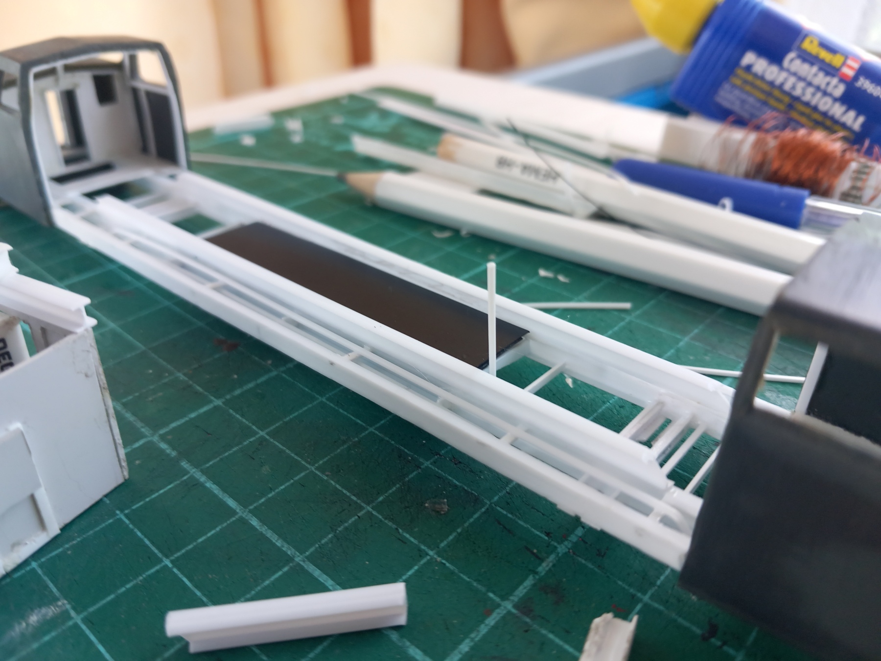

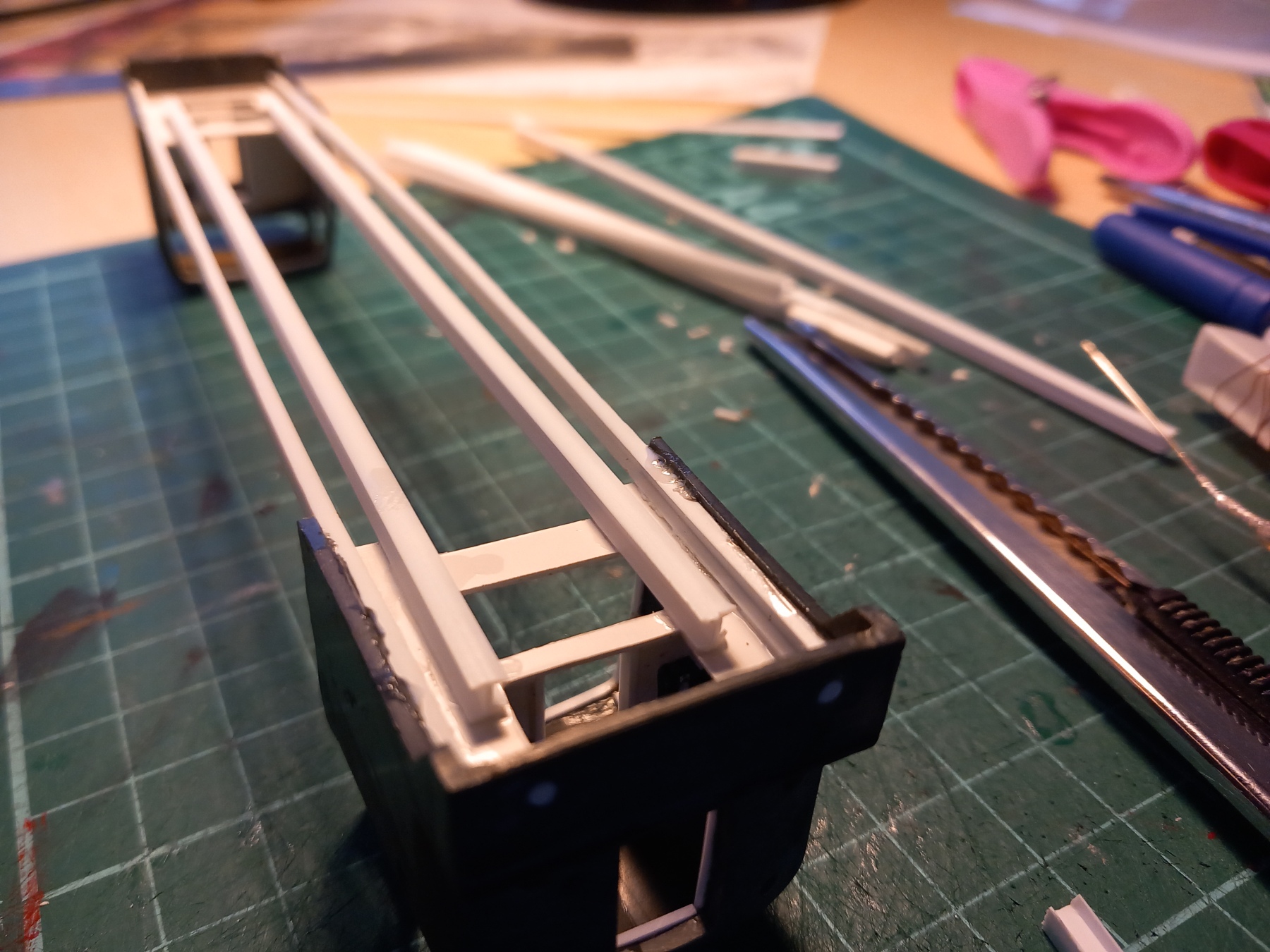

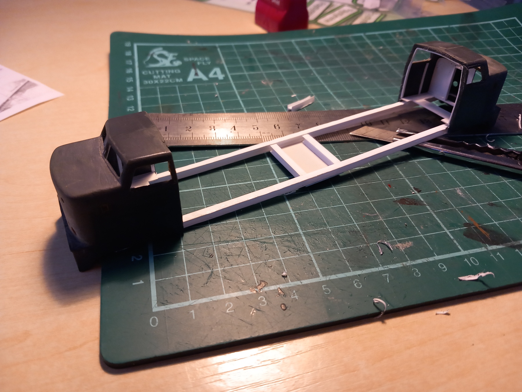

Nieuwe H binten erin, maar nu op de juiste plaats. En [ aan de buitenzijde. Daartoe van H bint van 1 zijde de zijkanten eraf gesneden, bij gebrek aan kant en klare.
Nu de plaats bepalen van de draaistelkransen, als de binten daarvan op de juiste plaats zitten, kan de bodemplaat verder opgetuigd worden met alle dwarsverbindingen, leidingen e.d. wat erdoorheen loopt.

Zo begint de bodem er beter op te lijken dan met de H bint aan de buitenkant, dus toch blij dat ik 'm aangepast heb.

Tussen de H binten wat strips aangebracht, en verder gegaan met de draagbalken voor de draaistellen.
Tussen H en [ binten, moeten nog een aantal dwarsstukjes komen, waarin ook nog uitsparingen moeten zitten voor de leidingen. Van 't weekend eens kijken of dat lukt.

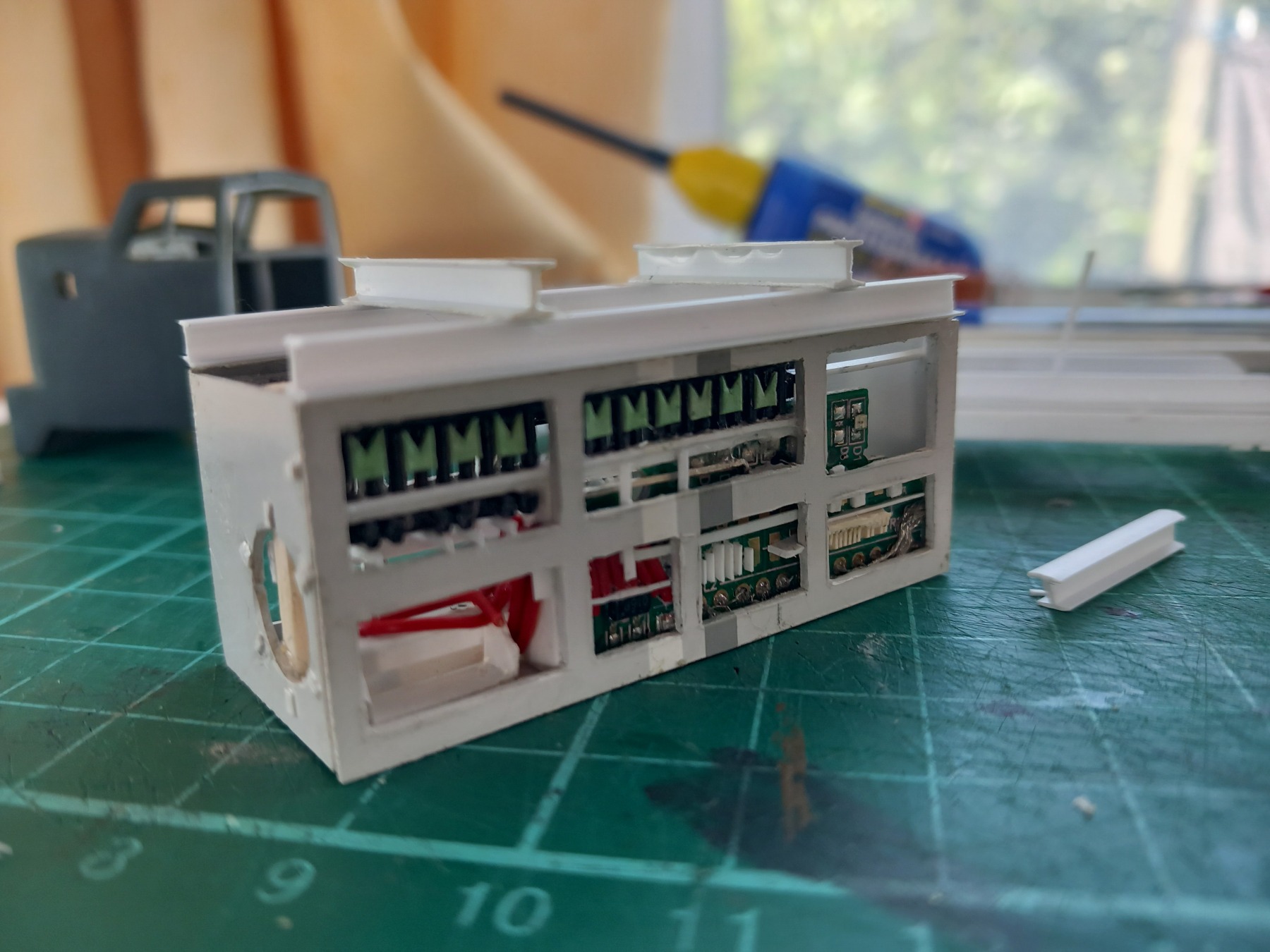

Ondertussen de eerste leidingen getrokken in het bodemframe, en hogere binten in her midden gemaakt, dit wordt de draagconstructie voor de latere apparatenkast. Deze vanmorgen voorzien van de eerste H binten, waar de kraan hem mee in de loc takelde.

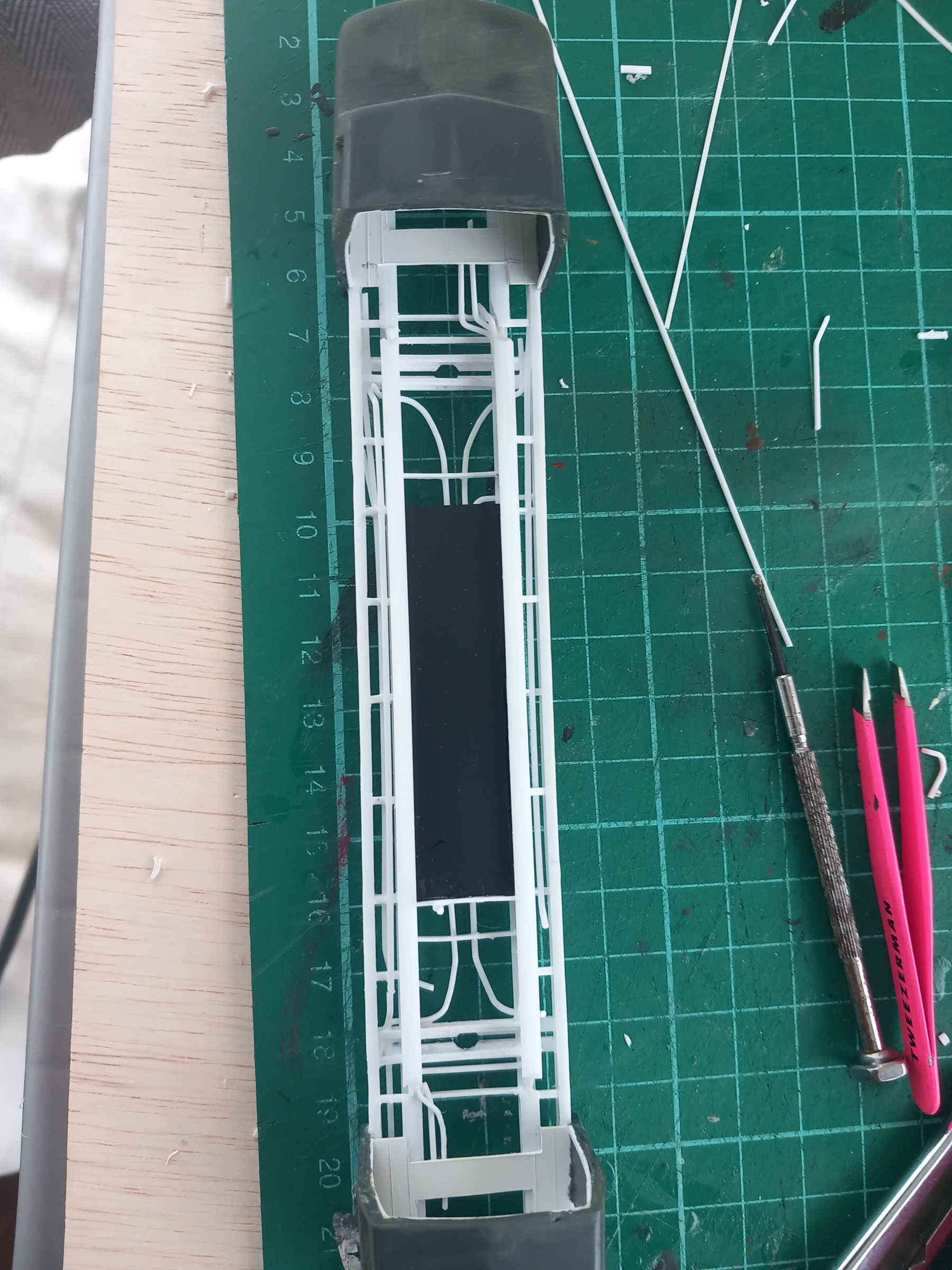

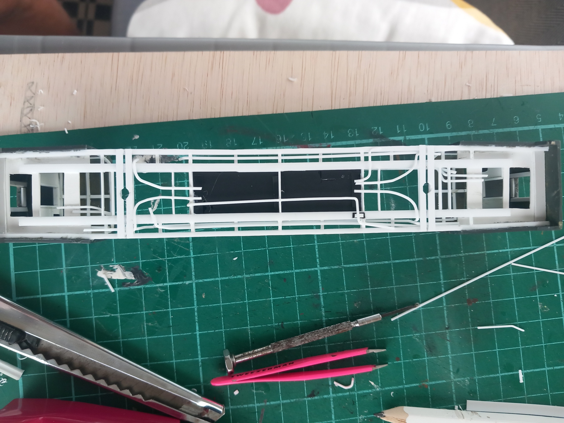

Lekker met de leidingen gerommeld vanmorgen, tis wel een heel gepiel, soms over de binten, dan eronder, en maar paar mm speling. Heb wel zoveel mogelijk rekening gehouden met de opbouw, maar je komt ergens op een punt dat eerst het 1 vast moet zitten en dan het ander, tegelijk gaat dan niet. Gelukkig is de evergreen die ik voor de leidingen gebruik, redelijk vers dus kan hem met de pincet meestal zonder breken (en zonder verwarmen) in de juiste bocht vouwen.
De onderzijde wordt low budget, die zie je straks toch niet meer. In de 1 op 1 foto die ik hiervoor gebruik, zit de onderzijde te hoogte van het zwarte vak vol met leidingen, maar deze laat ik dus achterwege. Ik vindt het belangrijker dat de bovenkant straks enigszins klopt.

Toch lekker als er weer wat klaar is, de bodemplaat is gereed en nu verder met de opbouw.

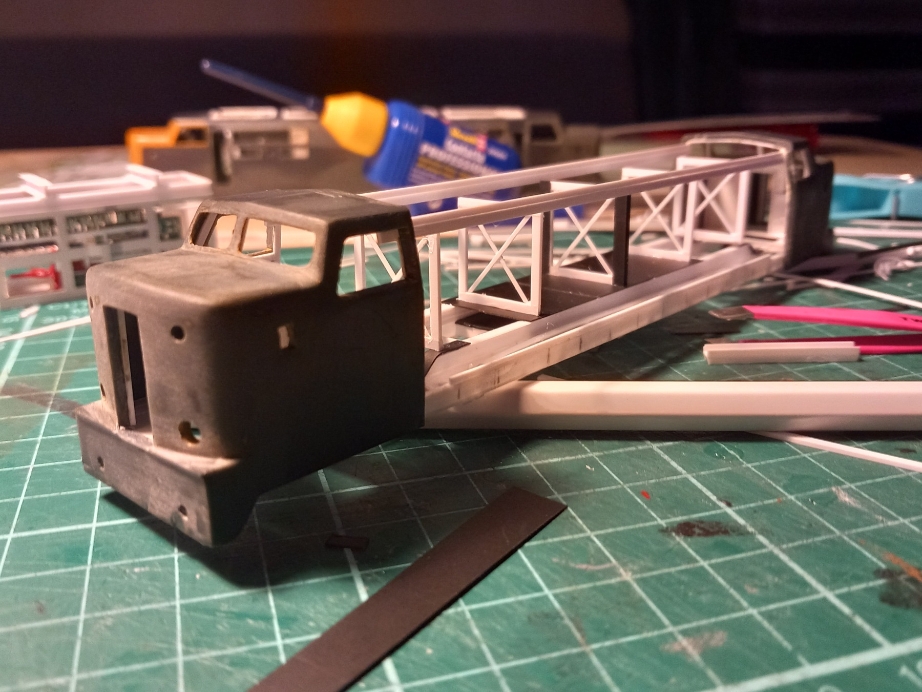

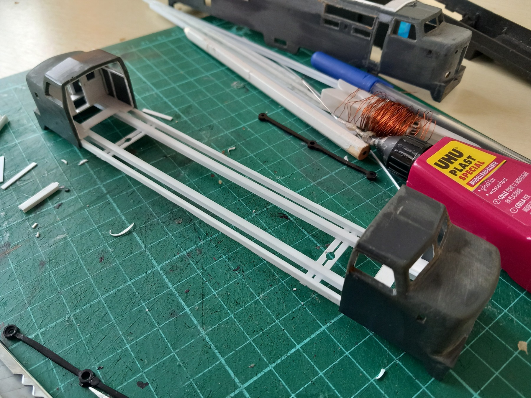

Bij het bestuderen van de foto's kom ik diverse schoren tegen, die ín de loc in aanbouw geplaatst waren. Dit zullen demontabele, óf vaste geweest zijn, die na het constructiewerk in zijn geheel door de dakluiken óf in losse delen door de zijkant verwijderd werden.
De losse stukjes styreen op de foto, worden de schoren, zo kunnen ze stevigheid geven aan de profielen, net als bij het 1:1 project.

De hoofd schoren op hun hun plaats, morgen nog dwarse schoren erin, en liggers op de hoofdschoren. Daarna kunnen de profielen voor de zijwanden gebogen worden.

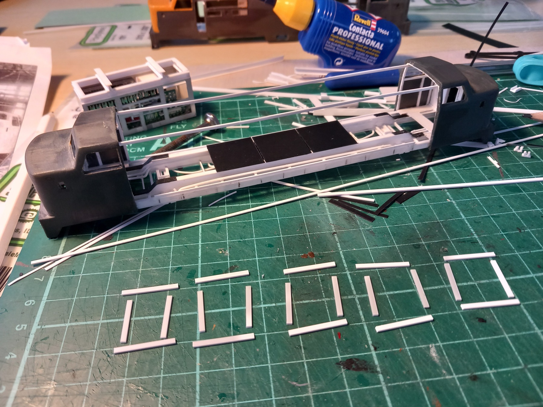

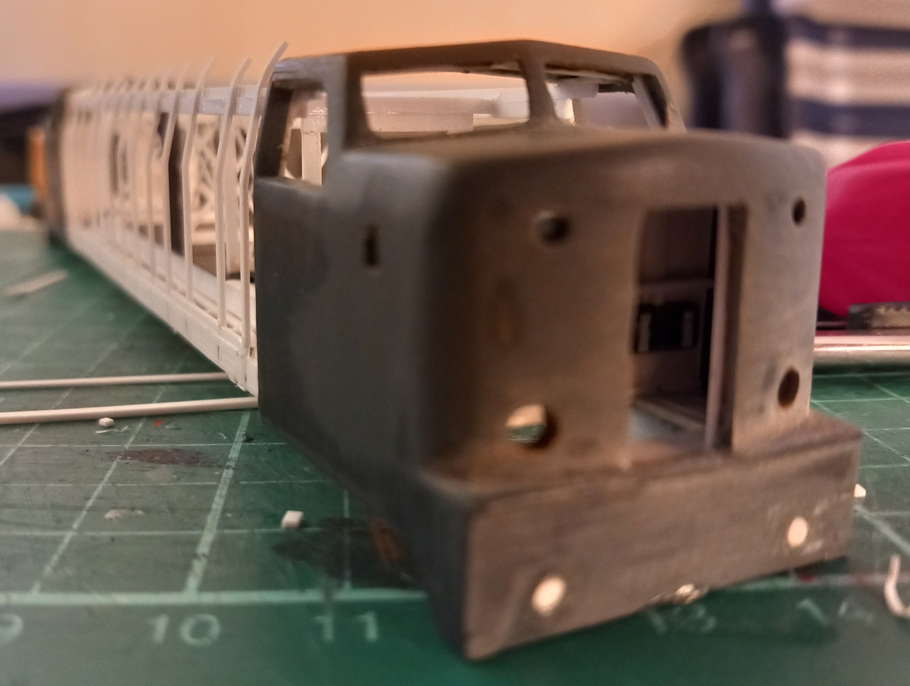

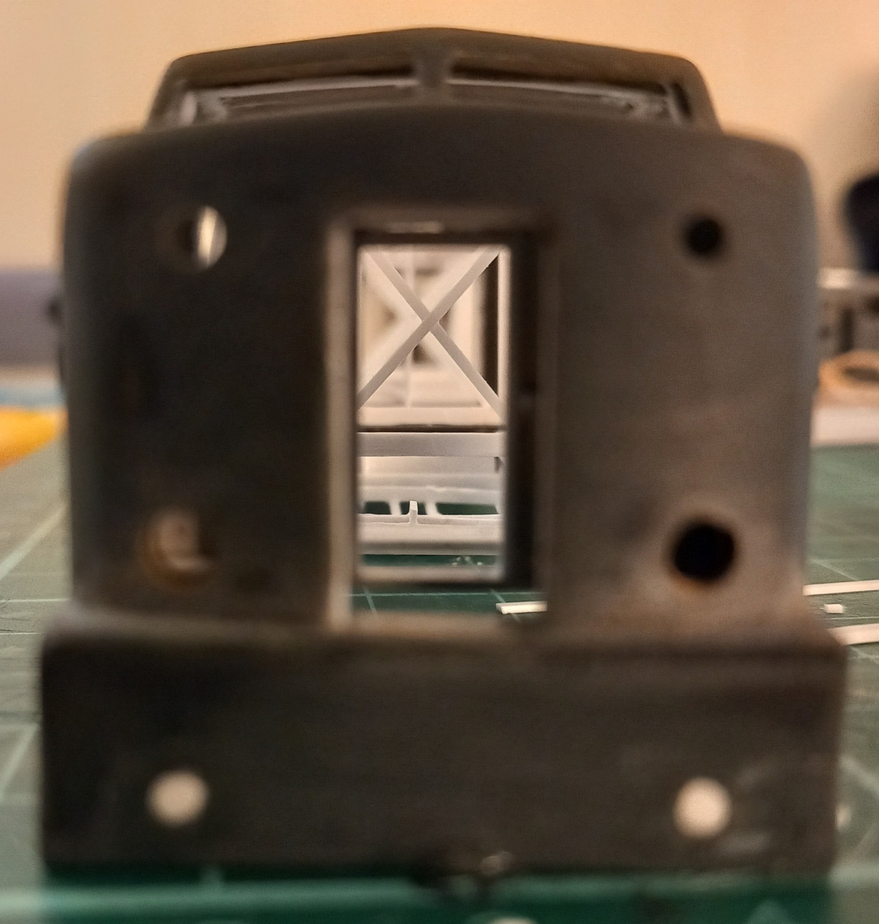

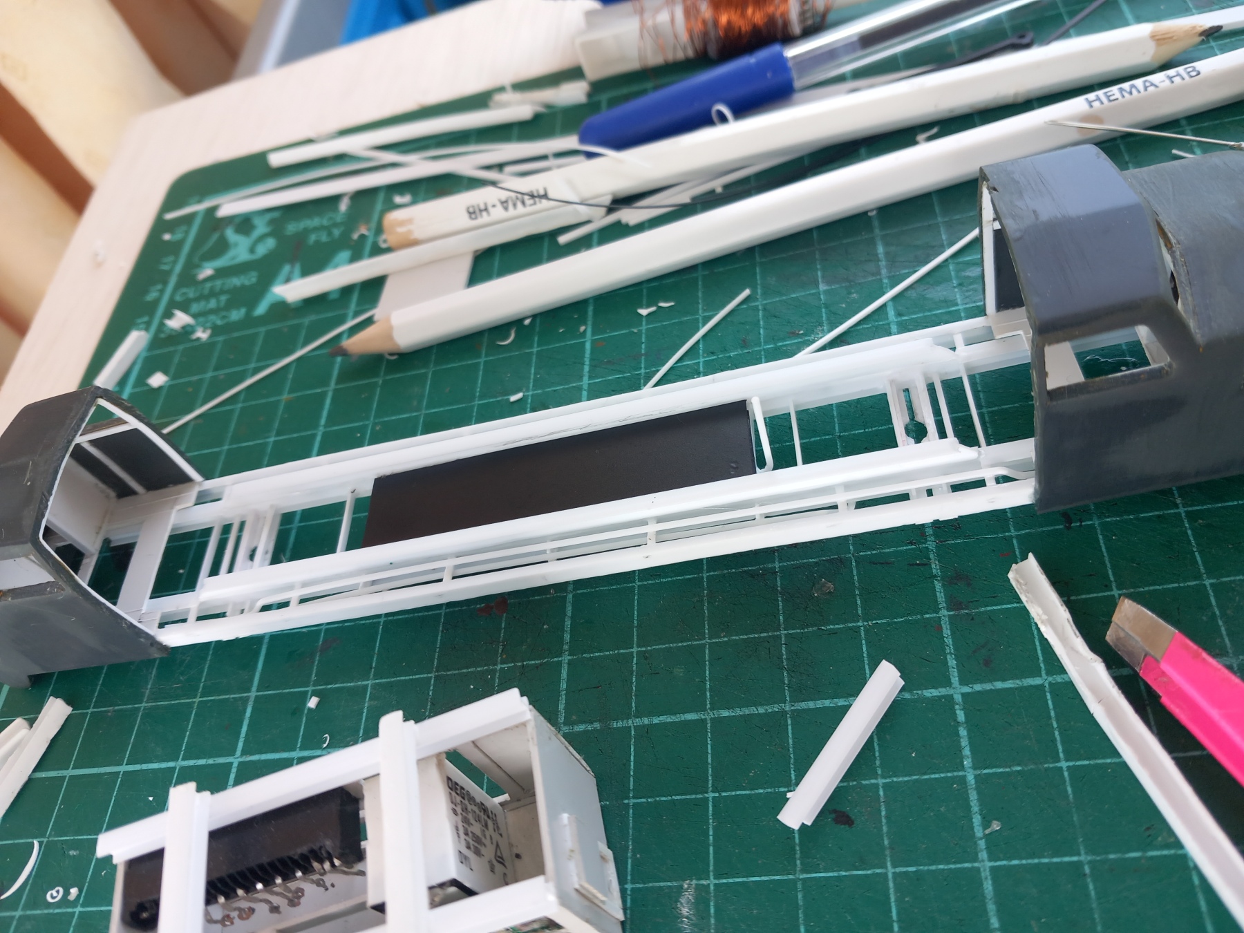

De eerste zijde zit erin, de 2 bredere gaten zijn de plaatsen van de middelste luchtroosters. De schoren tussen de hoofdschoren ook geplaatst. Het moet voor de monteurs bijna hordelopen zijn geweest binnenin de locs! De bovenzijde van de zijstrippen wordt na droging van de lijm nog bijgewerkt/ gebogen.

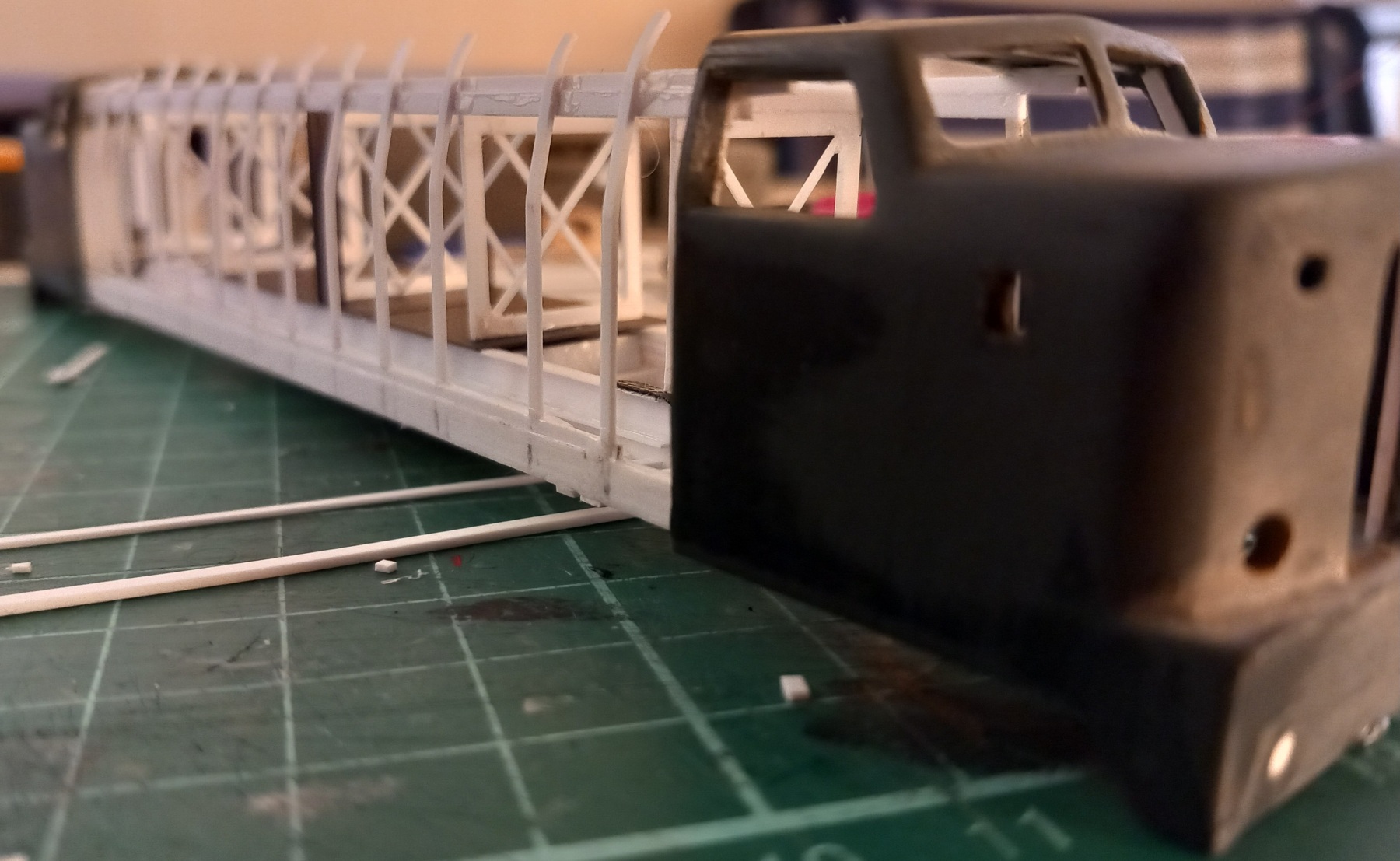

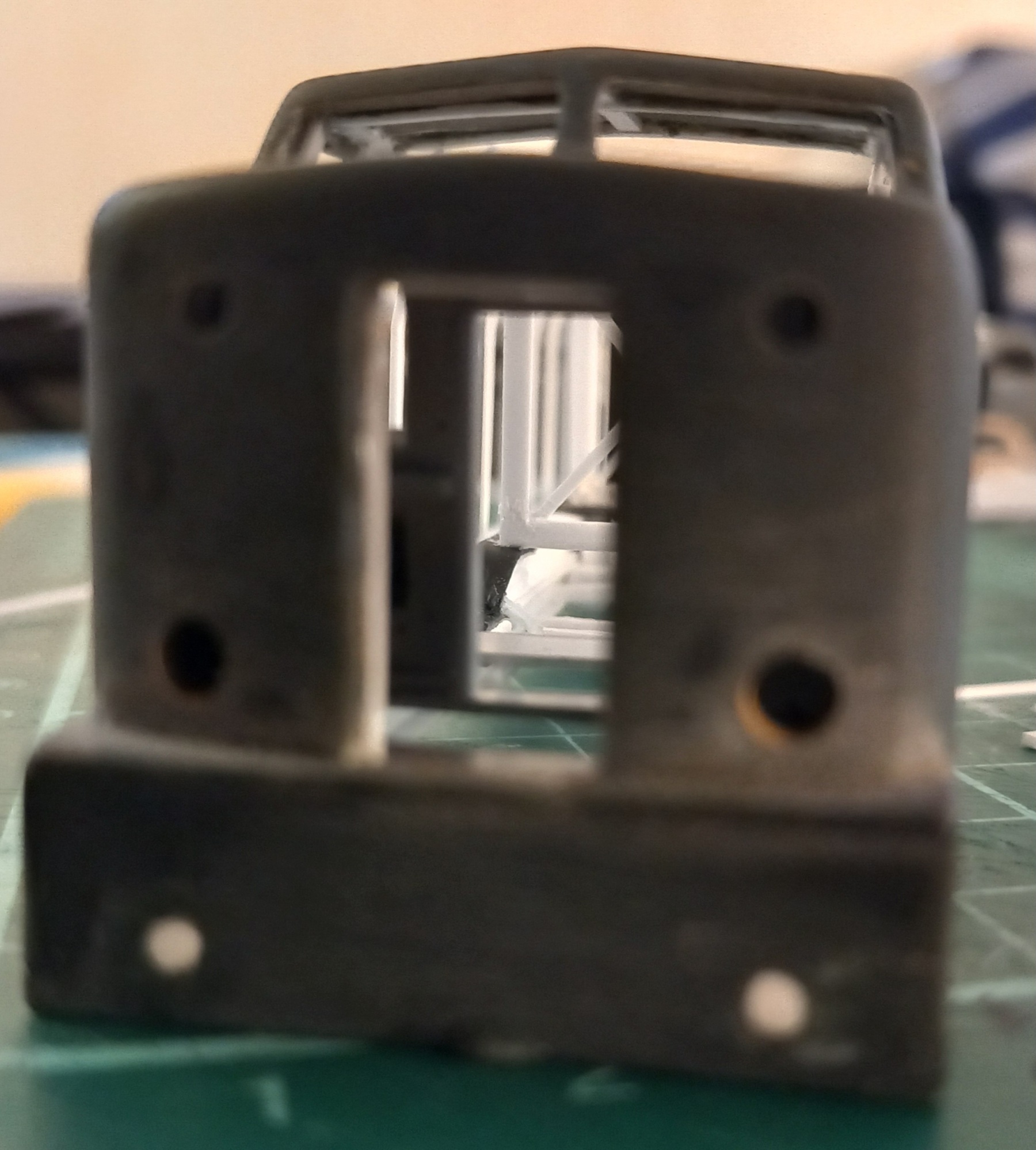

En zo moet het er voor de monteurs van binnenuit eruit gezien hebben vanaf de neus:
Berichten: 1436

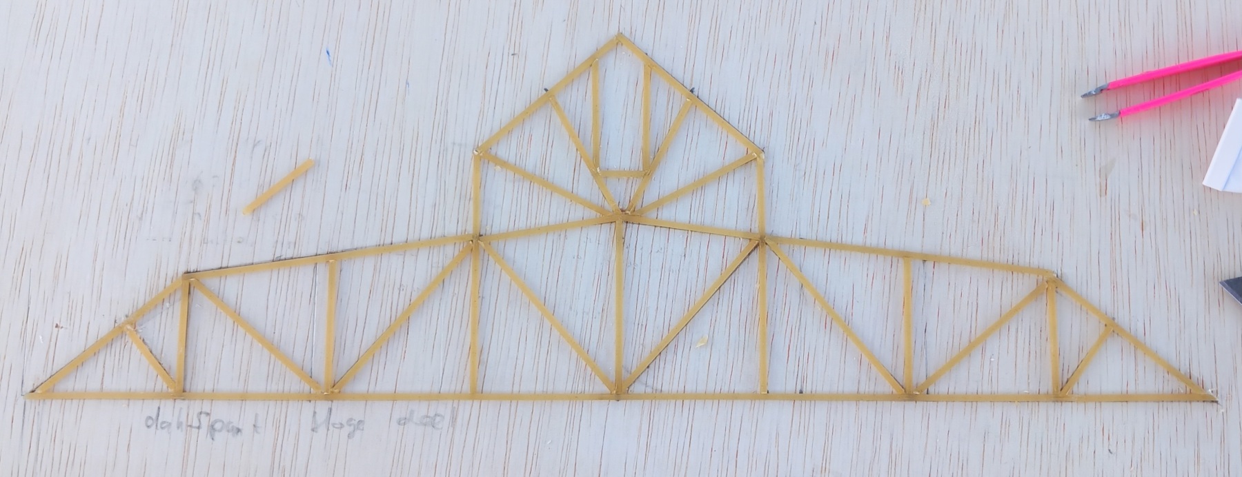

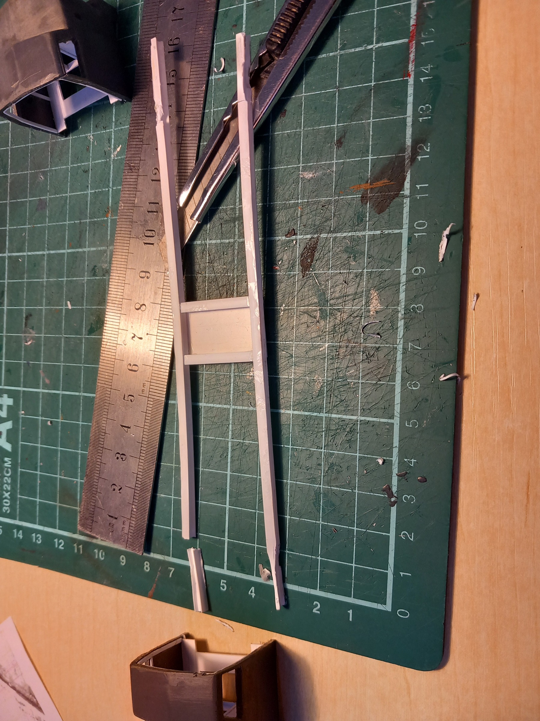

Zit nog ff naar alternatieve profielen te zoeken voor de loods, dus vandaag maar eens een dakspant van spaghetti gefabriceerd. Snijden ging uit de kunst, zo lang de 'slierten' maar vlak liggen tijdens het snijden.
En als je hem dan zo ziet liggen, ziet het er nog geeneens verkeerd uit. Op 2 mtr afstand doet een ronde strip denk niet onder voor een T strip. En je zou maar voor E 0,95 heel de loods kunnen bouwen hiervan!
Maarrr,, het ding moest gelijmd, met secondelijm ging ook dat prima, maar waar ik al bang voor was, de combinatie met het houten plankje was niet heel geweldig. Waar je de kunsstof profielen zo los snijd op de plekjes waar die aan het hout gelijmd zitten, krijg je de spaghetti er niet zonder breuk vanaf. Leuk om eens geprobeerd te hebben, miss dat ik nog eens op een kleiner iets ga proberen, maar voor deze contstructie denk niet geschikt.
