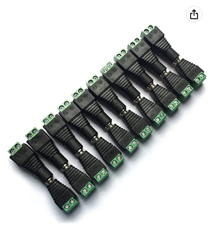

Enrico, wat ik heb gedaan is een DR4018 geplaatst in het afneembare gedeelte, en dan heb ik maar 2 of 4 draden nodig om aan- en af- te koppelen. 2-Draden als het 'signal' en 'power' hetzelfde zijn, 4 als dat niet het geval is. Dit laatste in mijn geval.
Ja, niet alle poorten van de DR4018 worden gebruikt in dit geval, en je hebt er 1 extra nodig.
Voor het koppelen maak ik gebruik van deze connectoren.
Toevallig met mijn baan bezig met deze activiteit. Zal later even een foto maken als ik er aan denk.

Citaat van: AndrevdG op 11 January 2023, 03:14:47
Waarom niet gewoon losse DC-jacks en dito contra-connectors? Heeft het te maken met het doorvoeren van de draden door een klein gat? (want dan kan ik me voorstellen dat een soldeer DC-jack een irritant groot gat vereist.
Het is, het aantal aansluitingen overwegend, wel een slimme oplossing, want als je alle verlichting los aan zou sluiten, heb je veel meer connectors (en het liefst iets slankers) nodig.

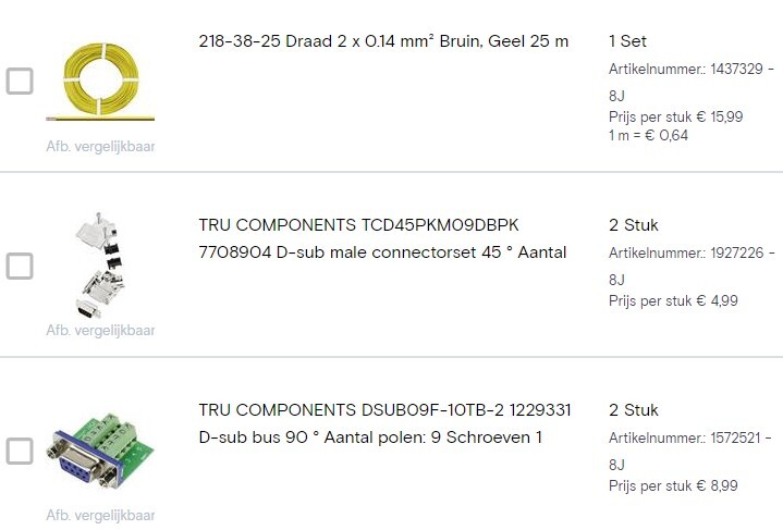

Dank allemaal voor het meedenken! Inmiddels besloten om met de D-Sub connector in zee te gaan. Om te beginnen de 9-pins. Eens kijken hoe dat uitpakt. Ik heb gelijk 0,14mm2 duo draad meebesteld in de kleur geel/bruin.
De female met schroefblok monteer ik op de onderzijde van het stadsdeel (straat met huisjes). Alle LED verlichting kan ik makkelijk hierop aansluiten. De male stekker soldeer ik netjes en van daaruit naar de DR4018.
Een vraag die nu in mij opkomt: Kan ik alle min-polen van de vLED verlichting bij elkaar pakken zoals op de baan (Common ground).
Of toch alles netjes per paar aansluiten?
In het eerste geval kan ik met de 9-pins stekker 8 groepjes maken en in het tweede geval 4.
