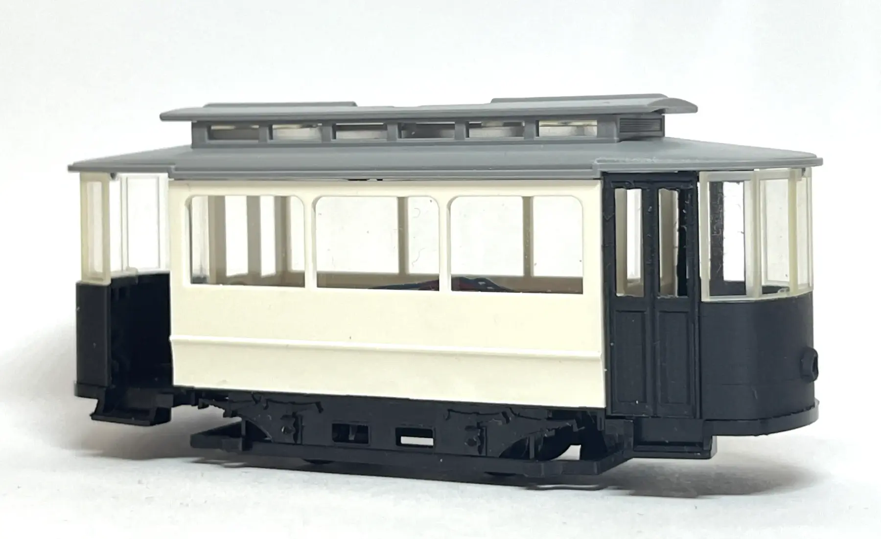

Het ligt op mijn tafel. Maar er ligt een heleboel meer op mijn tafel. Ik weet als ik er aan begin, het een hoop werk is. Ik moet er een aparte voorkant voor maken, schilderen etc. Voor je het weet ben je een week verder. Ik heb het naar voren geschoven.

Een week voor het maken van een model. Tussen alle andere zaken door is dat bij mij wel normaal. Als je niks anders te doen hebt, is ie zo klaar, ja. Voor deze onderdelen heb ik vooralsnog gekozen. Maar voor de voorkant ontwerp ik nog een eigen stuk.

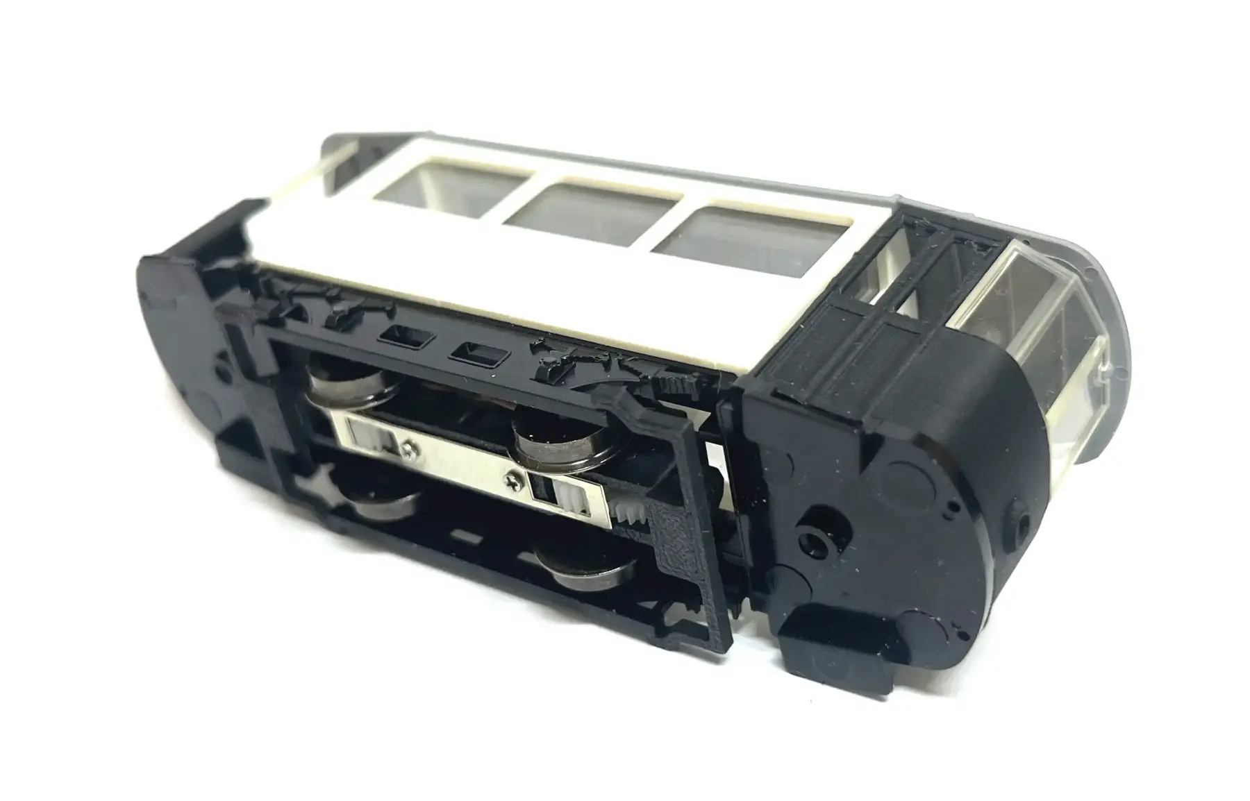

Ik zat te denken aan de onderstaande. Alhoewel nu ik er zo naar kijk, kunnen de Halling onderdelen net zo goed. Kon alleen geen rond onderstuk vinden in de Halling catalogus met een gat voor de verlichting, dus dat wordt boren.

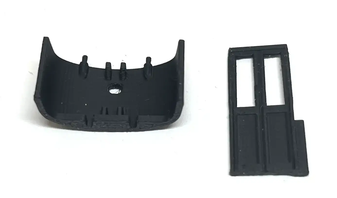

Zo zijn we zomaar anderhalf jaar verder. Vandaag tijd vrijgemaakt om wat onderdelen te ontwerpen en te print op de plasticdraadjesprinter. De bodemplaat van Halling eerst plat gefotografeerd, op maat geschaald en dit als leidraad gebruikt voor een eigen voorkant. Het raampartij dat er bovenop komt is wel van Halling en de gaatjes die ik ervoor gemaakt had waren de eerste keer gelijk goed. Deuren gemaakt die aan de binnenzijde tegen de voorkant worden aangelijmd om ze op hun plaats te houden. Ook merkte ik nog de grijze schuiver op, die heb ik er ook gelijk bij gemaakt. Omdat ik mijn eigen aandrijving hiervoor gebruik, heb ik daar plek op gemaakt dat de schuiver daar in gestoken kan worden.
