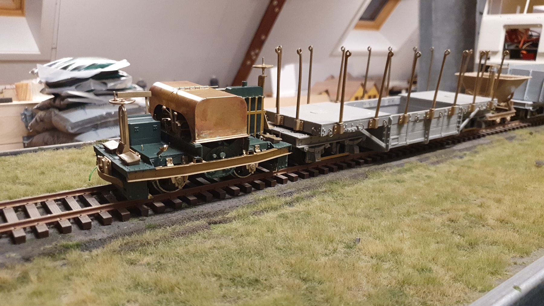

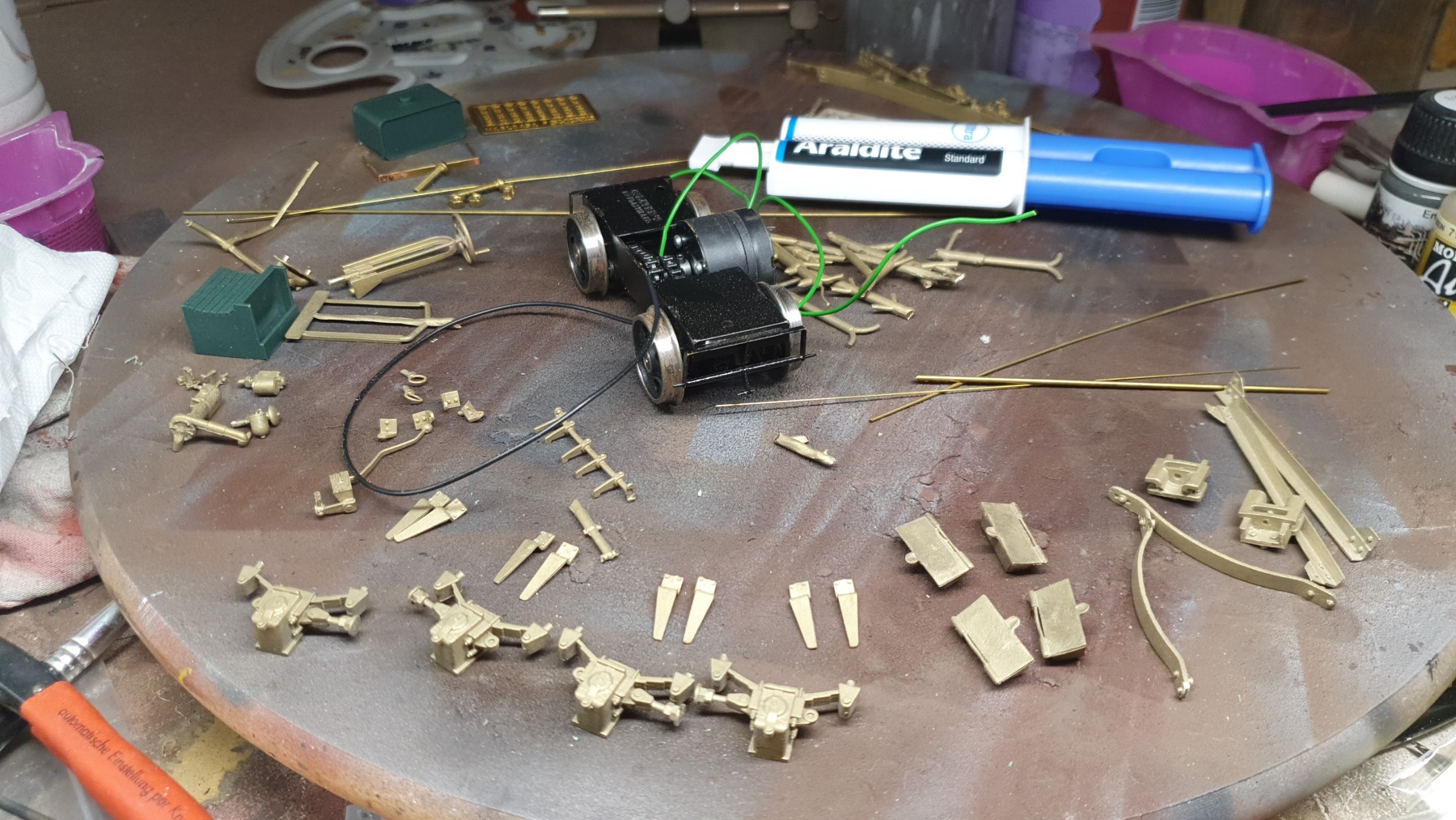

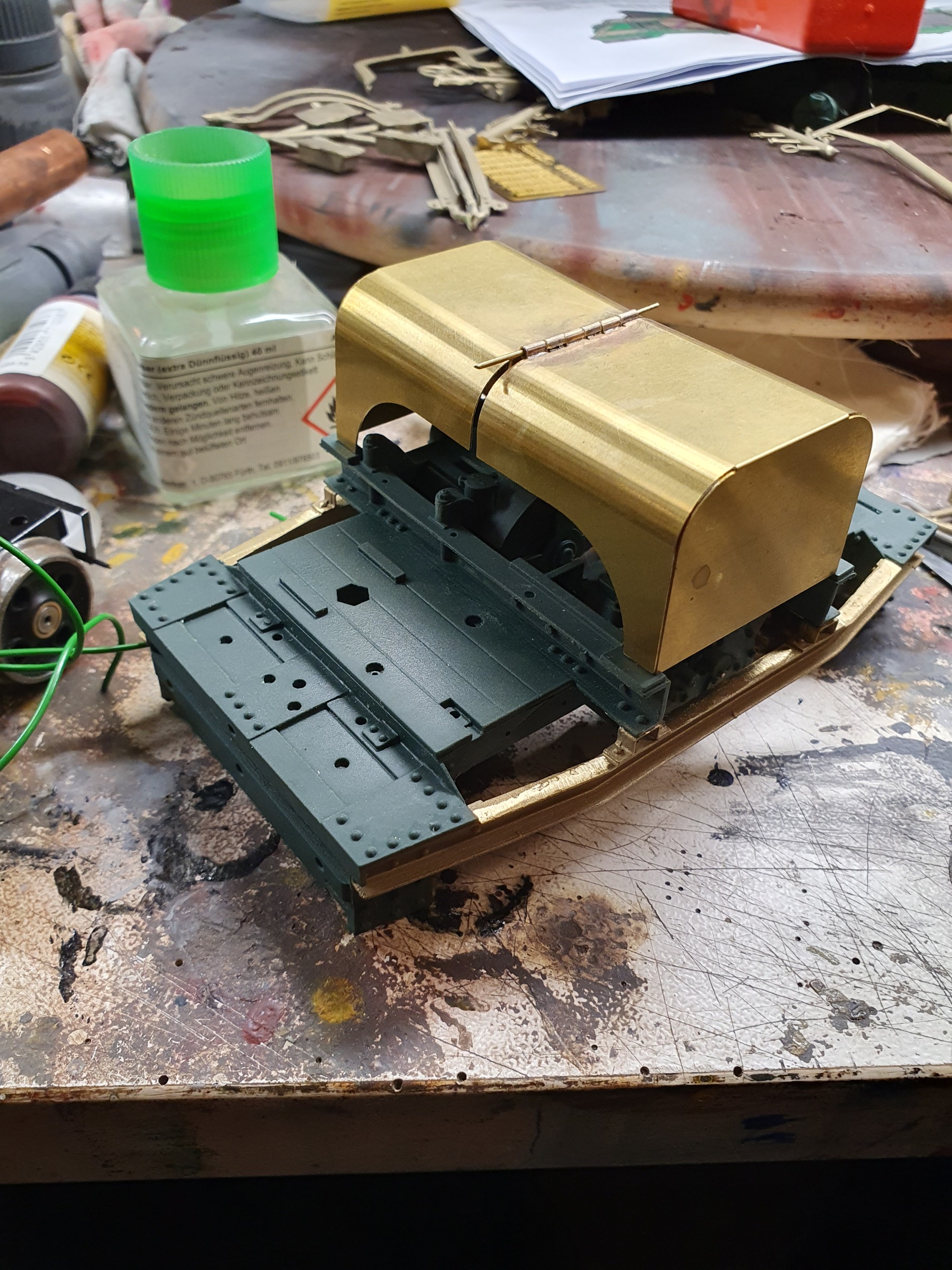

tussen al die projecten lag deze ook nog te wachten.
mooi kitje , gewoon leuk om eens wat groters te maken
voordeel is dat dit lokje ook op mijn spoor nul rails kan rijden
zo moet hij ongeveer worden

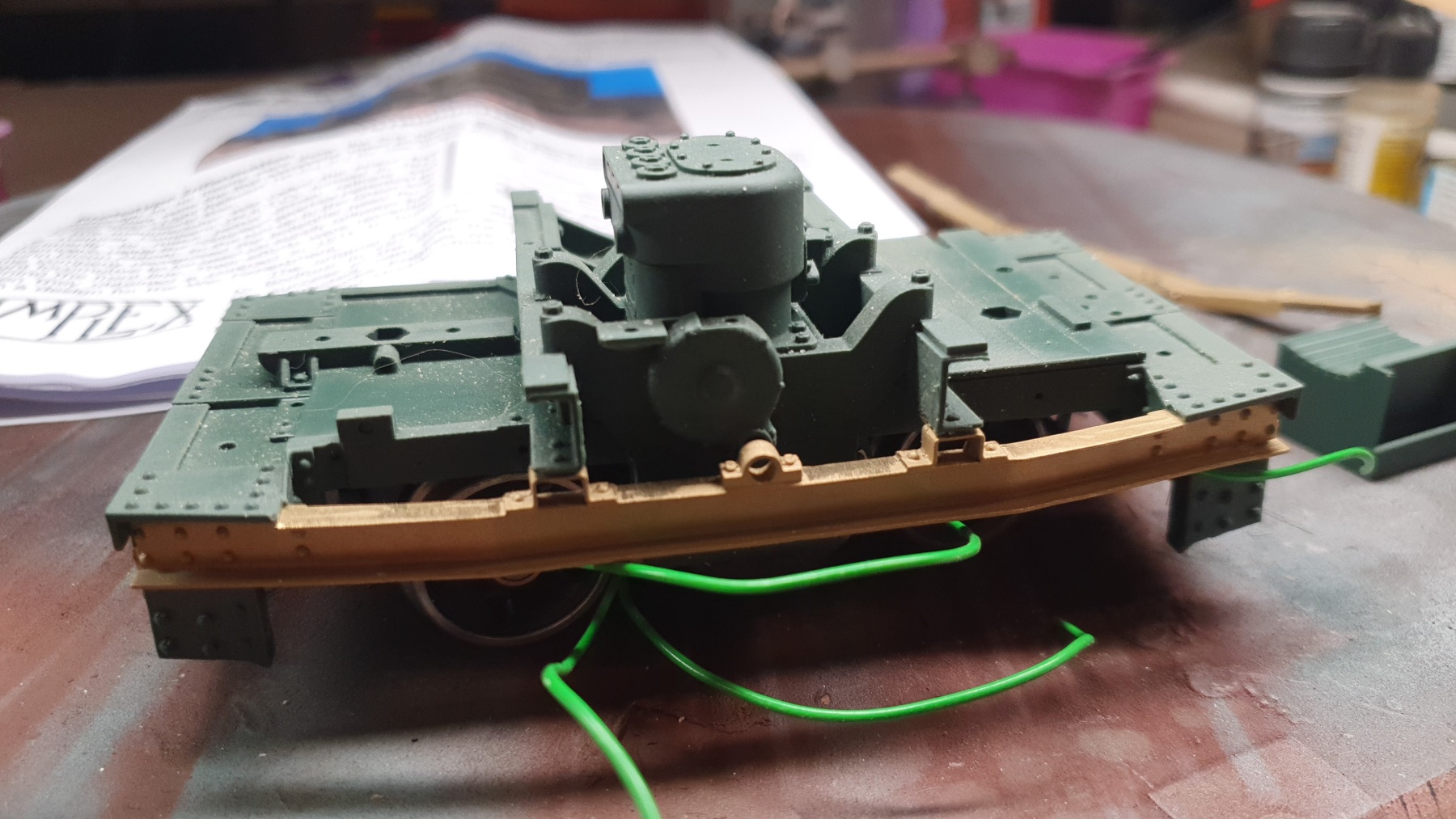

eerst maar de motor huif gesoldeerd

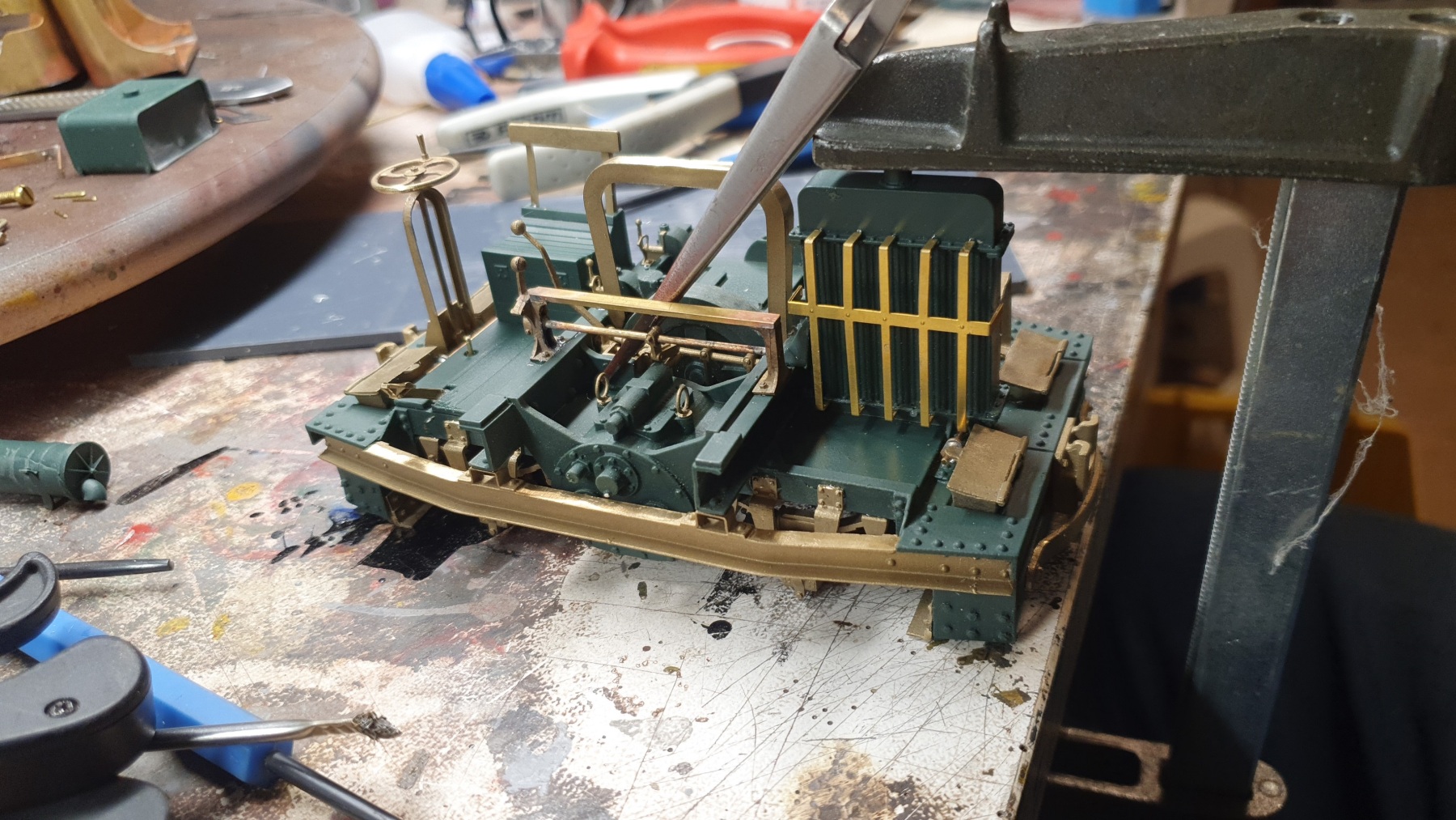

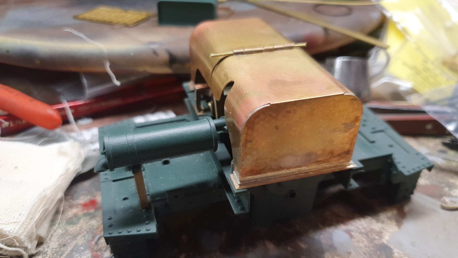

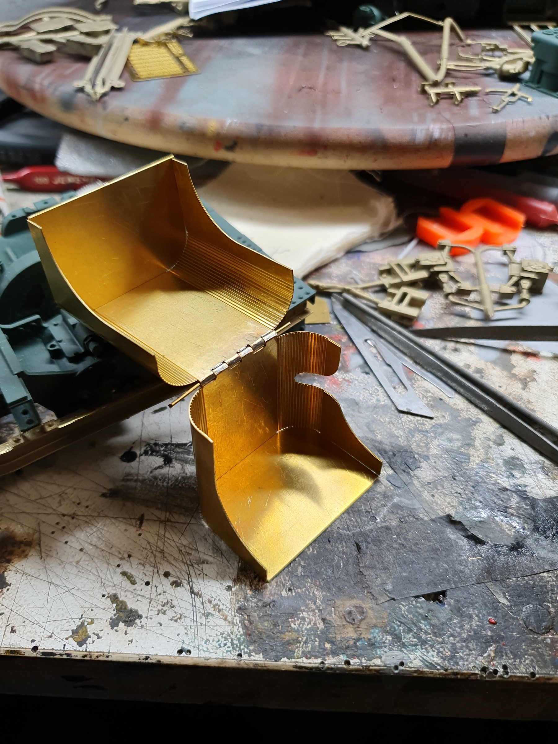

de aandrijving die er onder komt, een mooie compacte faulhaber met vertraging
gelijk een overzicht van al die mooie messing gietdelen.

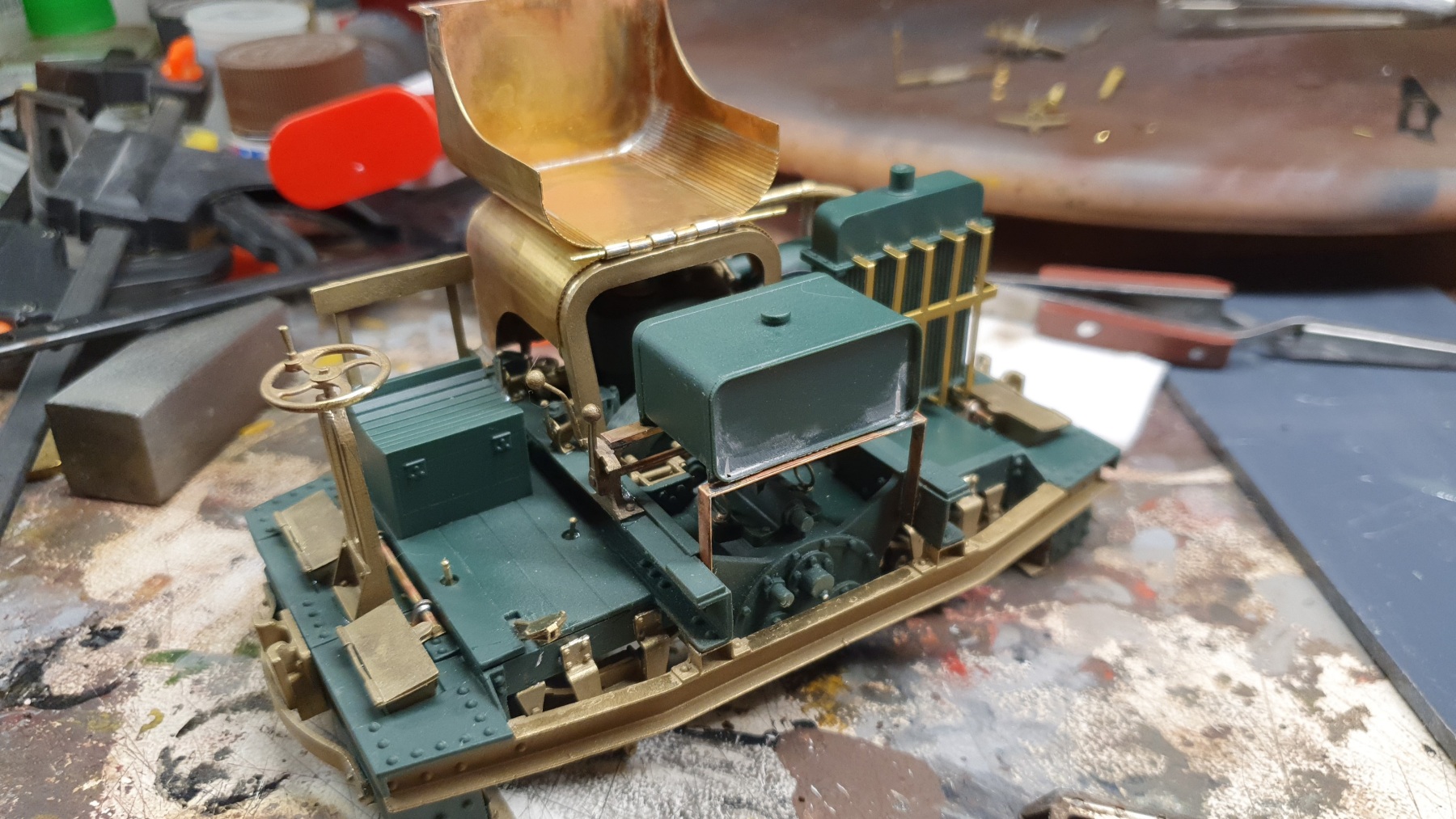

en dan maar de gietdelen gereed maken om op het lokje te zetten
even een wagen er achter gezet

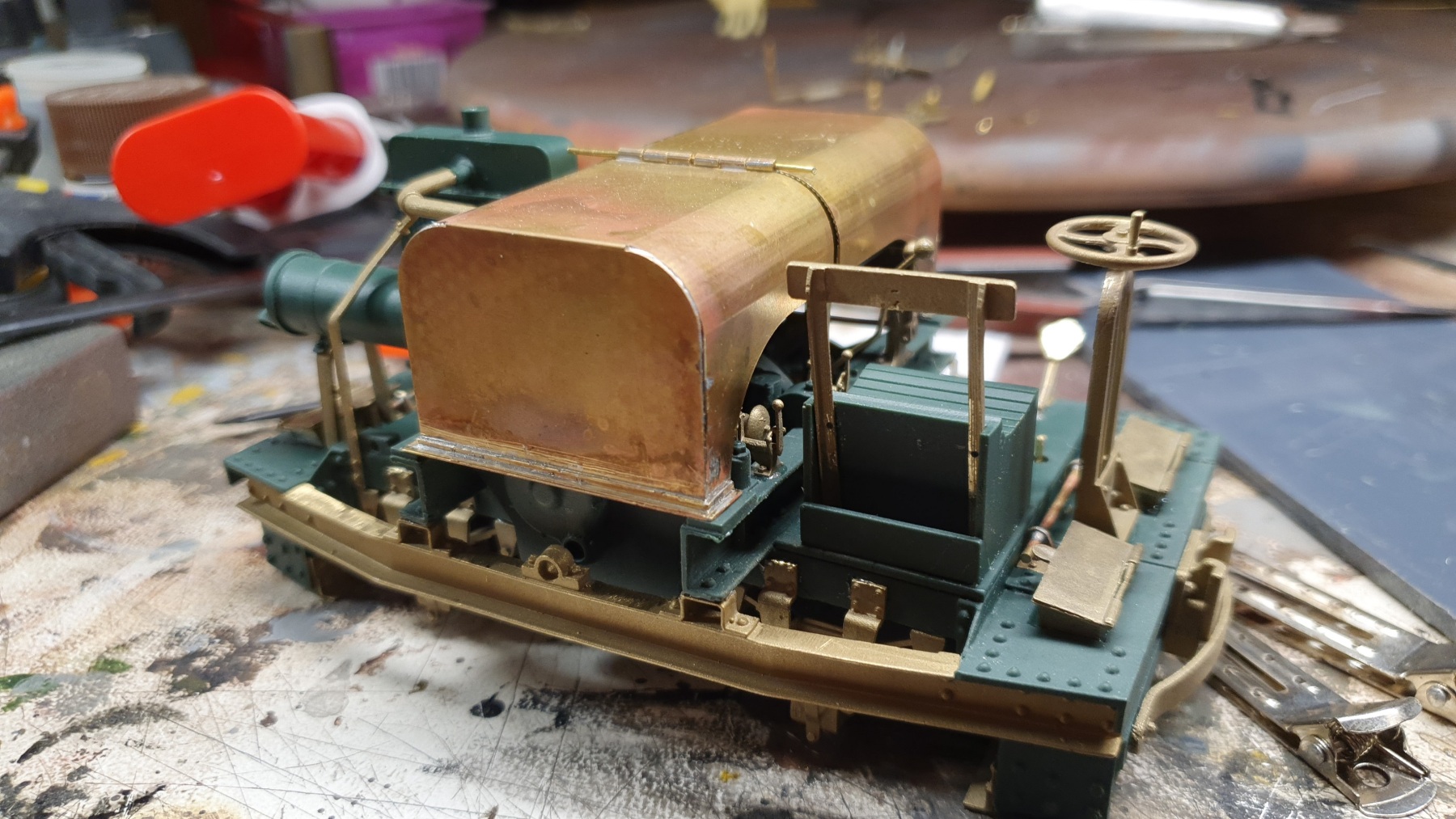

« Reactie #6 Gepost op: 15 December 2022, 21:57:01 »

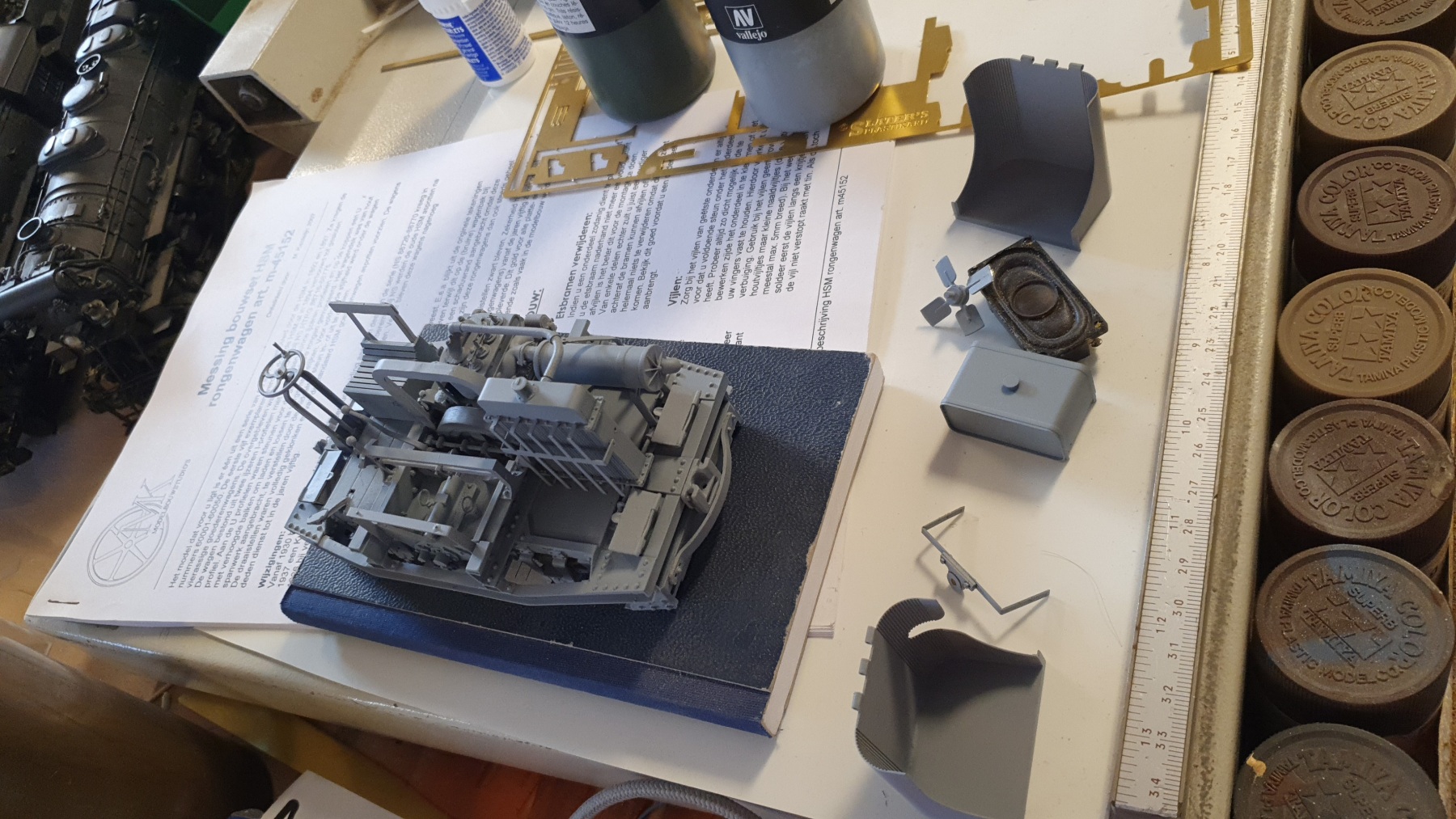

dank
en toen was hij grijs

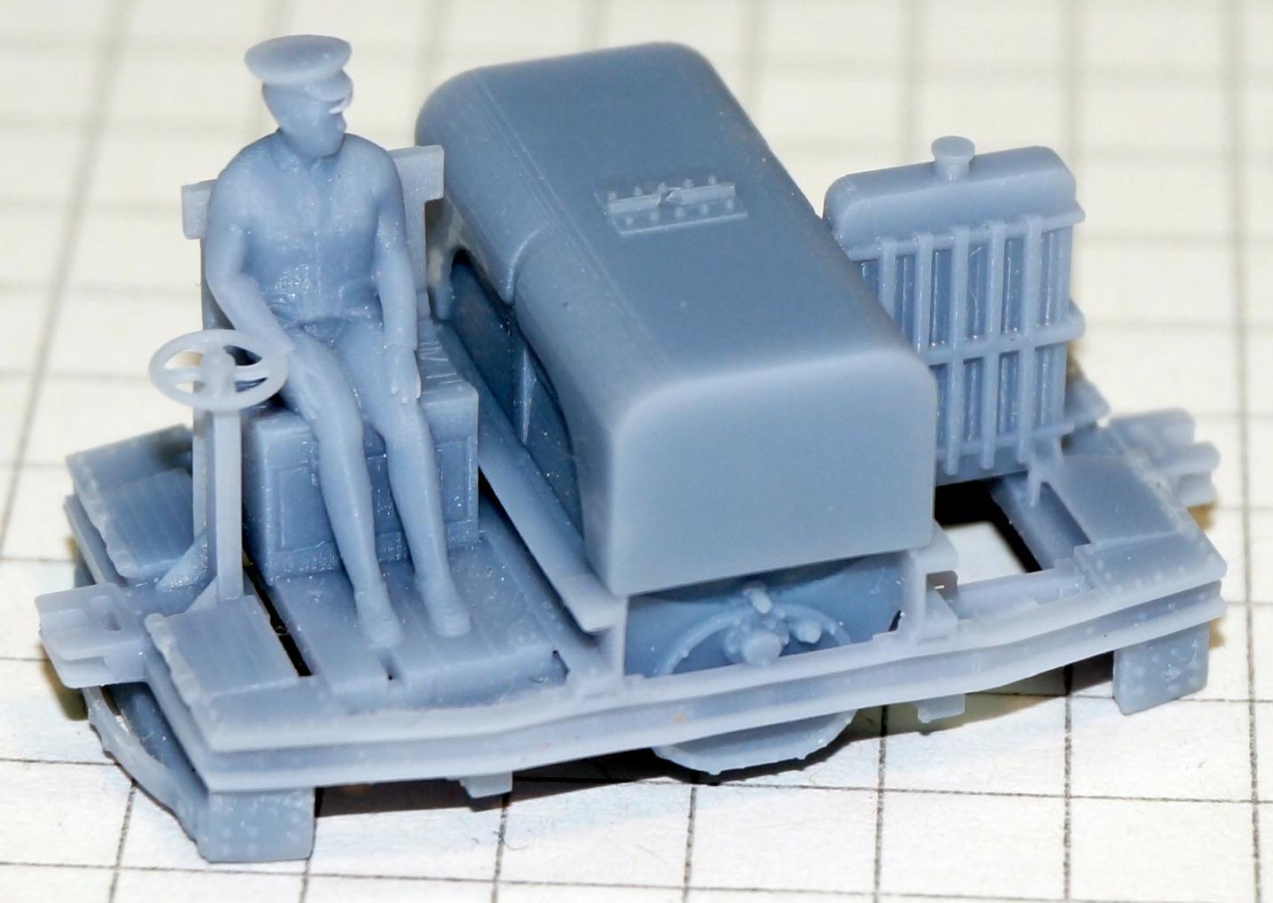

Dit model heb ik in schaal H0 geprint (de ruitjes op het papier zijn 5 x 5 mm), zie de volgende foto, maar zoal gezegd klopt hier het een ander helaas niet.

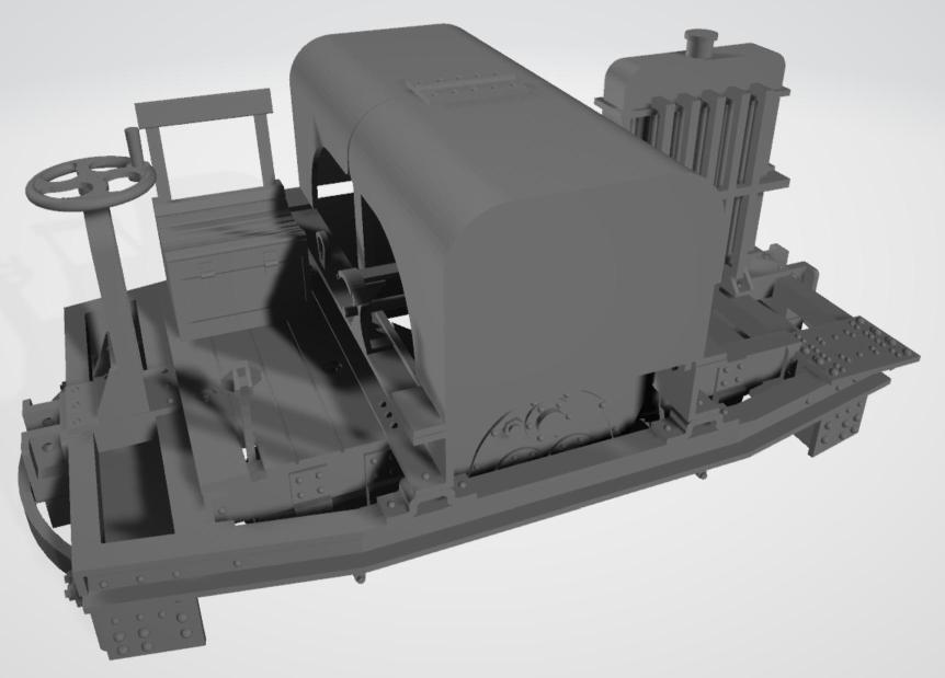

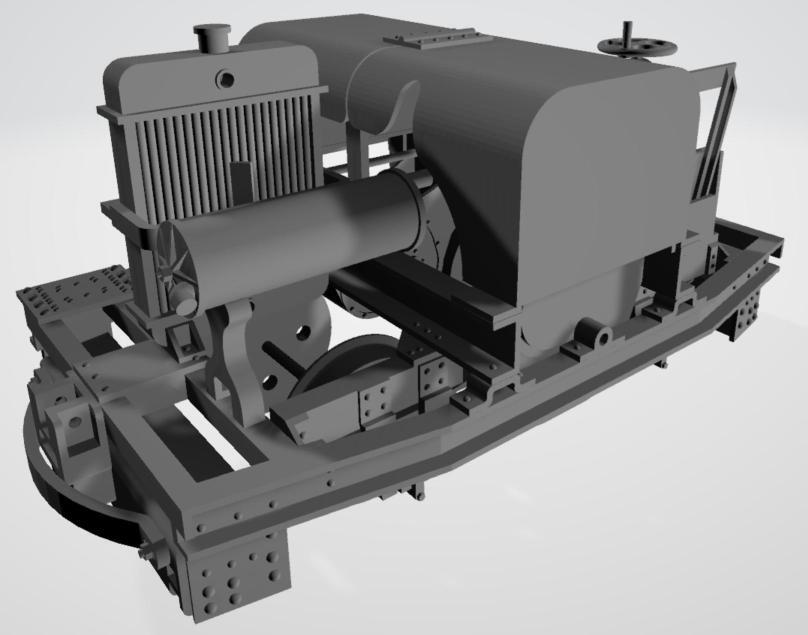

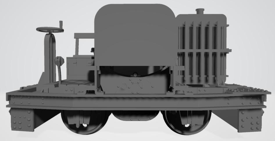

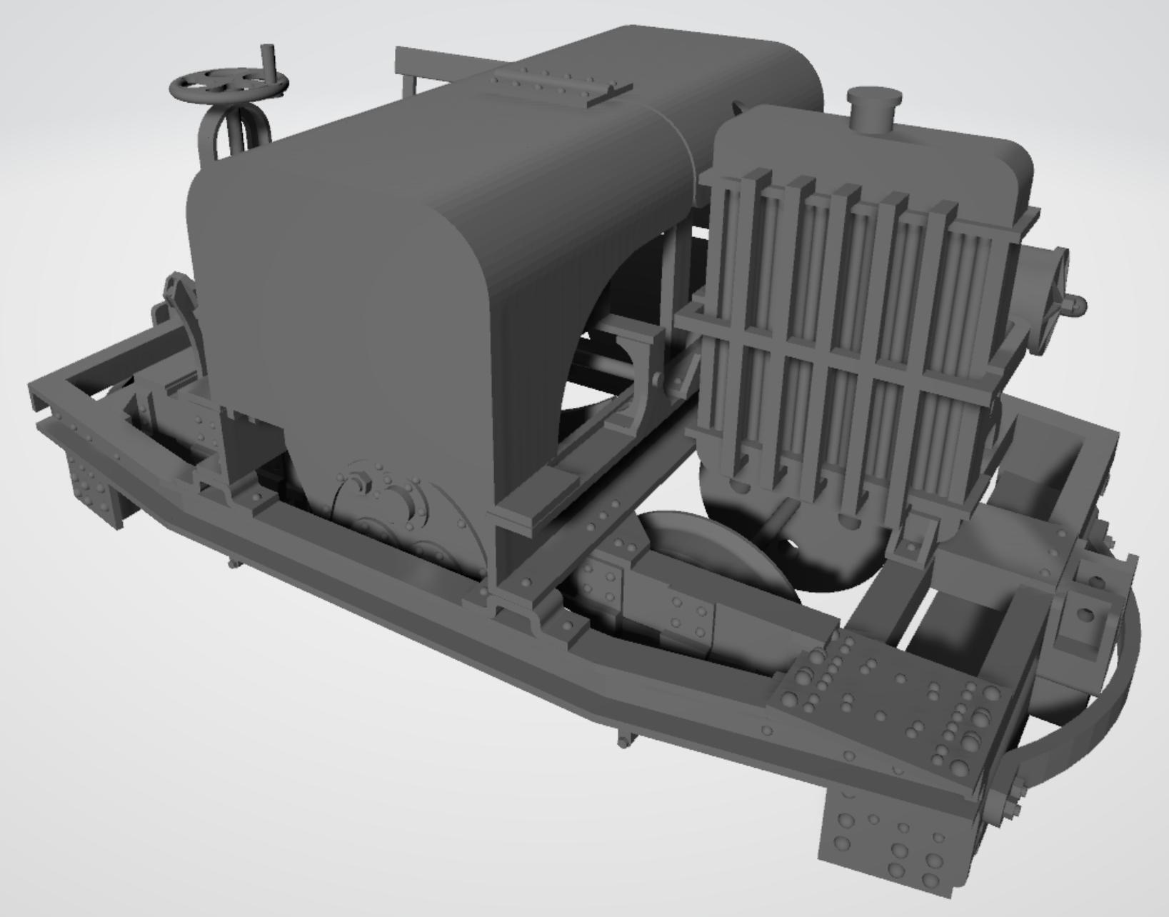

Ik ben daarom al een poosje mee bezig alle, quasi losse, onderdelen van het 1/19 thingiverse model met Blender zamen te voegen en hier en daar te veranderen en te verbeteren met behulp van fotos die ik in het internet gevonden heb. Een bruikbare tekening met maten van zo'n Simplex 20 hp heb ik helaas nog niet gevonden.
Hier een paar screenshots van de huidige toestand:
Helaas missen bij het 1/19 Thingiverse model de motor en de versnellingsbak. Met iets wat op de versnellingsbak moet lijken ben ik bezig. De motor gaat lastig worden.
