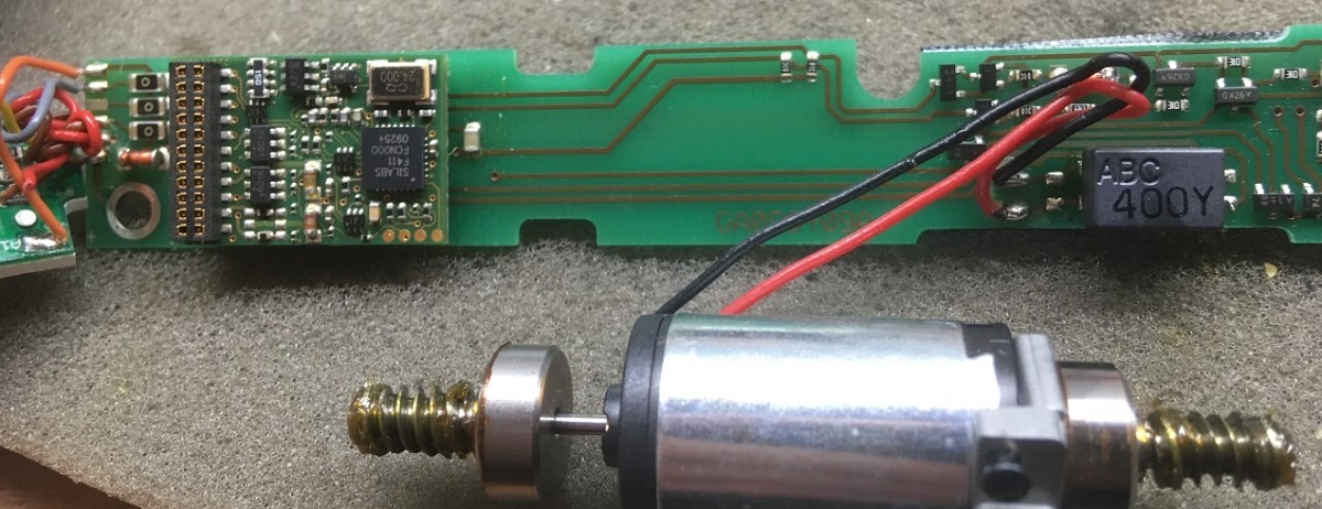

in ieder geval moet de blauwe condensator worden weggeknipt.
Even voor de zekerheid,
Je bedoelt de grote condensator ABC 400Y ? die staat miz parallel aan de motor stoom.
Die moet er dus uit als ik het goed begrijp.
