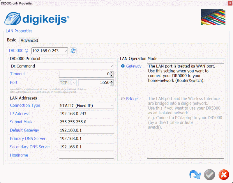

Je hebt mijn vraag nog niet beantwoord of je wel of niet een router heb gebruikt.
Ik weet van die DR5000 dat je in Lan settings een protocol moet kiezen voor de communicatie zoals bijvoorbeeld loconet of Dr.Command. Ik weet alleen niks over traincontroller, wel kan ik je vertellen als dit kan werken, moeten TC en DR5000 wel hetzelfde protocol gebruiken.
Dus als TC niet met Dr.Command kan babbelen, kan je het misschien met een ander protocol proberen?

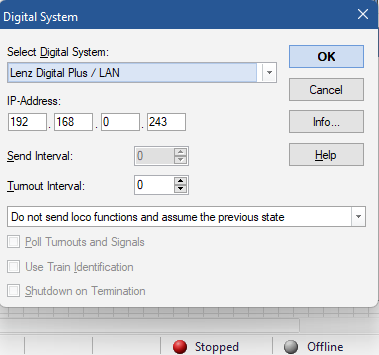

5.6 Traincontroller® aansluiten via LAN
Start de treincontroller en selecteer "Setup Digital Systems" in het menu "Railroad". Klik vervolgens op de knop "Toevoegen" om een nieuwe verbinding te ma-
ken. Selecteer onder "Digitaal systeem" "Lenz Digital Plus / LAN" (afbeelding 1). Voer in het volgende scherm het IP-adres van de DR5000 in (afbeelding 2). Klik
vervolgens op "OK".

Wat kan je in dit scherm in TC allemaal invullen? Wat voor interfaces zijn daar allemaal mogelijk? Kan je daar een screenshot van maken en hier oploaden?

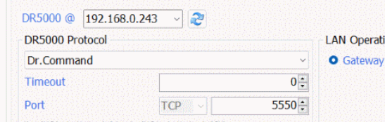

Ik zie al een discrepantie
Die Dr. Command moet je ook aanpassen naar Lenz Digital Plis / LAN.
