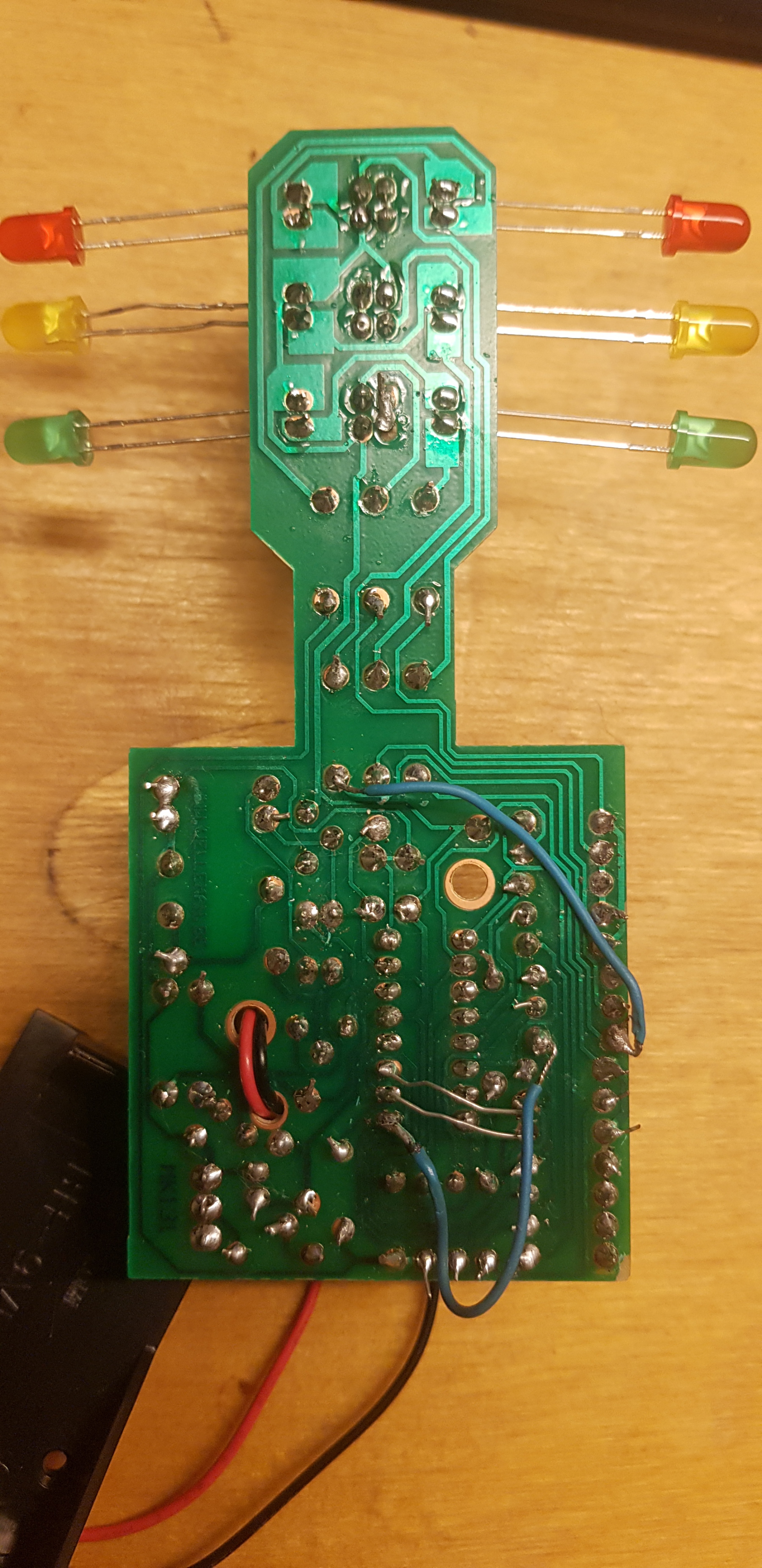

Ik deel je mening volledig dat het zonde is, maar mijn tijd verspillen vind ik nog erger. Vandaar dat het me zinniger leek een werkende schakeling aan te schaffen, dus zogezegd zogedaan. Vermoedelijk is er een baantje op de print beschadigd, dat is me wel eens vaker gebeurd met solderen van een Velleman kitje.
Boerammetje
Berichten: 142
Re: Velleman Trafic Light 131
11 October 2022, 21:09:00 »
Boerammetje
Berichten: 142
11 October 2022, 21:09:45 »
Wat ik zelf verdacht vond heb ik zoals te zien is al overbrugd.

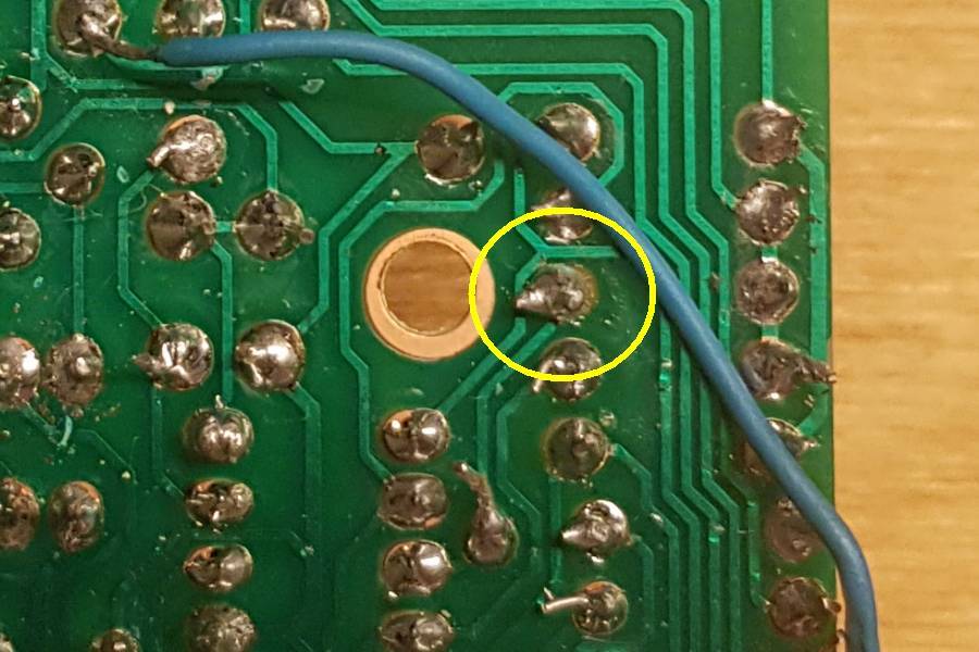

Kijk! Nu komen we ergens. Naast het feit dat er meerdere verbindingen echt niet lekker gevloeid hebben waarbij vooral de onderste aansluiting van de 10k weerstand tussen C5 en de diode het dichtst bij pin 9 van IC1 gewoon totaal los lijkt te zitten, viel me deze plek echt onmiddelijk op:
Daar is het eiland mogelijk losgelaten van het spoor. Doorverbinden dus met een draadje, idem voor de anode het dichtst bij pin 9 van IC1.
Ook bij de LEDs is 1 eiland duidelijk beschadigd. Ik kan alleen niet zien waar het mee verbonden moet zijn.
Daarnaast twijfel ik over de verbinding tussen de 2 weerstanden boven de potmeters, de eilanden het dichtst bij de rand van de print: horen die aan elkaar of is dat per ongeluk doorgevloeid?
Ik zal eerlijk zijn dat de kwaliteit niet meer is wat het was en de printjes vroeger tenminste nog doorgemetaliseerde gaten hadden en een echte epoxyprint was, die veel robuuster waren.
Beste advies: verhit elke verbinding nog even opnieuw en voeg bij heel wat verbindingen extra tin toe. De verbindingen hebben op heel veel plekken niet goed genoeg gevloeid, wat vaak aan te kort verhitten ligt. Samen met te weinig tin kan dat zo contactproblemen opleveren.
Ga daarna de genoemde punten te lijf of piep ze door met een multimeter. Als het daarna werkt, is er geen man overboord. Werkt het dan nog niet, ga dan de klok controleren door de in eerdere posts genoemde punten langs te gaan.
