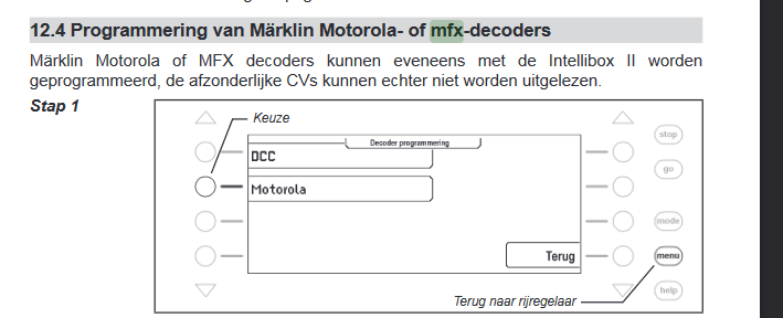

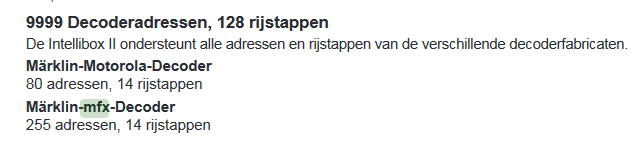

en de IB2 weten allebeide niets van het bestaan van MFX
Dat weet ik niet zeker. Er staan referenties naar in de handleiding. Maar alle referenties gaan wel over programmeren  :-X, verwarrende handleiding imo. Ik zie ook niks over het uitzetten er van dus ik denk dat je gelijk heb... Maar voor alsnog vind ik het apart dat mFx dan 5x vermeld wordt...
Doe je het via POM (op het hoofdspoor) of op het programmeerspoor? Het kan zijn dat de decoder niet altijd een bevestiging geeft waardoor het lijkt dat het fout gaat.
Een decoder bevestigt iets door stroompjes te trekken wat de centrale kan detecteren. Op het hoofdspoor zijn vrijwel altijd wel stroomverbruikers waardoor decoders geheid niks bevestigen bij POM programmeren.
Een ander verschil is dat bij POM programmeren het lok adres wordt gebruikt. Bij programmeren op het hoofdspoor wordt een algemeen broadcastadres gebruikt. Dan maakt het niet uit waar de lokdecoder op ingesteld staat. Als je bij POM programmeren "denkt" dat je het goede adres gebruikt terwijl dit niet zo is omdat het adres programmeren niet goed gegaan is, dan kan je feitelijk niks met de decoder doen.

Uhlenbrock schrijft wel MFX decoders, maar ze bedoelen er het motorola gedeelte van de decider mee.
Oude generatie MFX decoders die nog geen DCC hebben.
Protocollen uitschakelen bij marklin decoders heb ik nog nooit hoeven doen. Die raken nooit in de war bij mij. (Intellibox, CS2 of 6021 en zelfs nog een arnold 6036).
Bij de IB geven de decoders op het programmeerspoor inderdaad vaak de melding “mislukt”, maar nemen het commando wel aan. Er is een SO om dit te verhelpen maar die weet ik zo niet uit mijn hoofd.
En oppassen. De IB (IB2 weet ik niet zeker) staat standaard op motorola. Het is dus vaak zo dat je nieuwe adres in de IB op motorola i.p.v dcc staat. Controleren dus en nog beter ; zet de IB standaard op dcc en geef hem daarna een reset.
