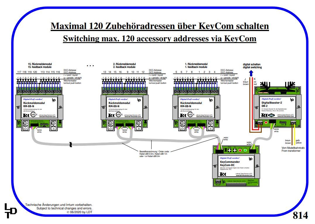

Kan ik voor de uitbouw van een bedieningspaneel de YD6016ES-GND of YD6061LN-GND gebruiken als omzetter van een puls (drukknop naar +5V of 0V) naar een signaal dat door de centrale geïnterpreteerd wordt als een aansturing voor wissels.
Bedoeling is om op het nog te automatiseren deel van de baan toch met lokale panelen de wissels aan te sturen, hetzij direct naar de wissel of indirect via de pc naar de wissel. In het 2de geval behoudt je normaal de bewaking van de rijwegen en het juiste seinbeeld.
Momenteel doen we dat met de KeyCom van LDT via een afzonderlijke digitale lijn. Daardoor is er geen feedback naar een centrale of pc mogelijk.
Bovendien is het alternatieve GBS-systeem van LDT ook (tijdelijk?) niet meer leverbaar.
Aanbevolen schakeling van LDT
https://www.ldt-infocenter.com/dokuwiki/_media/de/anschlussbeispiele/page_818.pdf
« Laatst bewerkt op: 01 March 2023, 17:11:30 door Frans Peeters »
Ja, dat kan.
Met de YD6016ES-GND zelfs op twee manieren:
1) Direkt aan een YD7001 centrale
2) Aan een YD6016LN als uitbreiding.
De YD6016LN-GND gaat aan elke LocoNet centrale en kan daar zijn "kunstje" doen.
Grtzz,
karst
