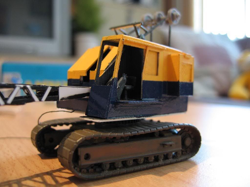

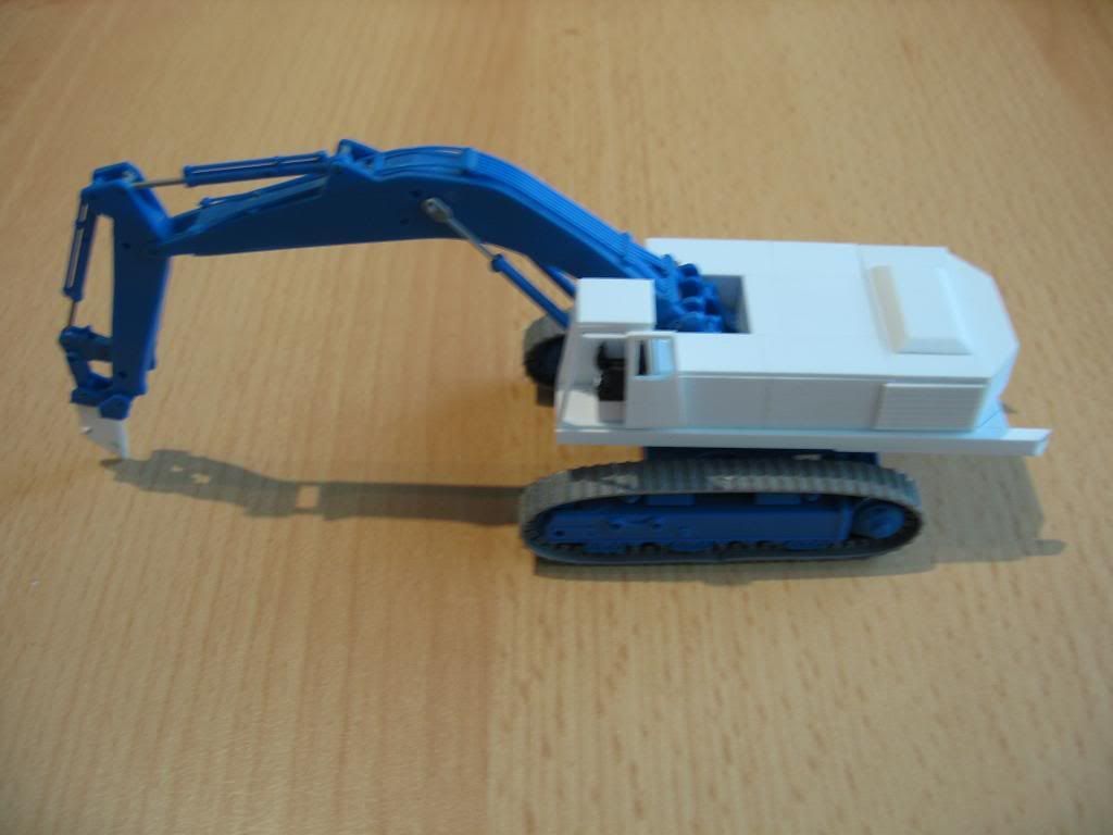

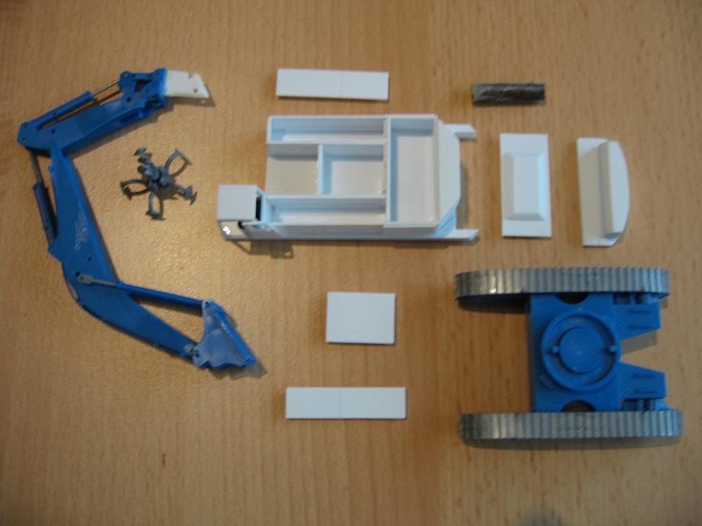

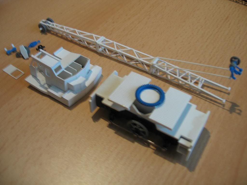

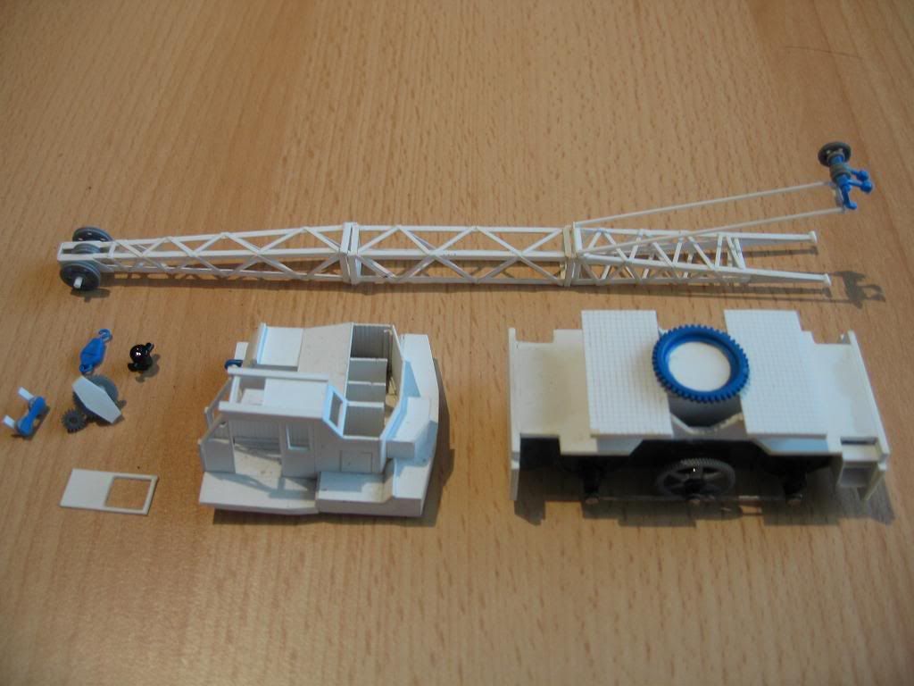

Aangezien ik voor mijn modelbaan redelijk wat hijskranen en ander zwaarmaterieel bouw, leek het me wel aardig hier een apparte topic aan te wijden. Van styreen m.b.v. Kibri onderdelen kom je een heel eind:-)
Een Akerman H25B op basis van een Liebherr 974:
Het onderstel en de giek zijn aangepast, en komen uit de Kibri bouwdoos. De rest is Evergreen Styreen.
Grtz,
Marcel

En een Lorain L36 dragline op een Roco NS 500 onderstel:

En een Marion M43 dragline op een Kibri Menck onderstel:
Deze is in ruwbouw klaar, alleen de giek moet nog gespoten en gemonteerd worden. Verder nog wat details als handgrepen, cabineruiten, opschriften etc. Wordt vervolgd:-)

Dank je:-)
Je kunt er bijna alles mee maken, alleen er zit erg veel werk in. tenzij je alle maten en foto's al bijdehand hebt. Voor bovenstaande machines heb ik eerst veel informatie en foto's verzameld voor ik aan de bouw begon.

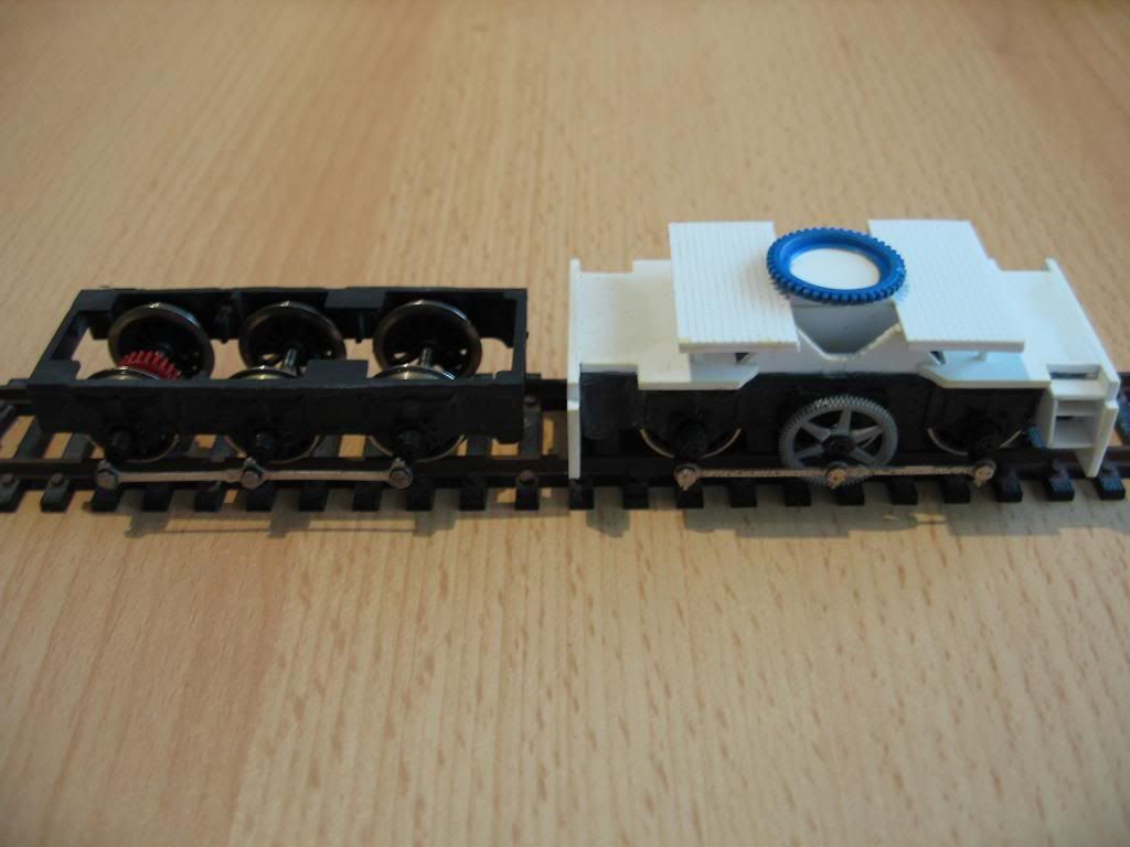

Aha, dus de 509 diende als onderstelleverancier van de Priestman? Op een van de foto's zie je een kaal Roco onderstel, dat was idd de VSM 517. Daar blijft alleen een frame met drie wielen met koppelstangen van over. Binnekort komt de opbouw:-)

Inderdaad goed bezig. Zeer goed bezig zelfs. Wat nu opvalt is dat de rupsbandjes er zo speelgoedachtig uitzien.

Dat weet ik niet, de 509 belandde op dezelfde schroothoop als de 2460 en 1002. Maar of het onderstel ook uiteindelijk van de 509 afkomstig is?

Mm, helaas. De Priestman is pas in december 1982 / januari 1983 ontstaan, en gebouwd op een grijs/geel 500 onderstel. De 509 was nog groen, en al in 1975 gesloopt. Het moet een halverwege 1982 gesloopte geel/grijze 500 geweest zijn.
Dank je:-)
Klopt, die krijgen nog een 'wasbeurtje' weathered black / rusted en een pigmentpoeder behandeling. De Marion heeft al een iets verweerd onderstel, maar moet nog afgewerkt worden.

Kleiner, maar ook leuk;
http://i39.photobucket.com/albums/e159/gertarkema/maquette%20Maat/Afbeelding027.jpg
gebouwd uit wit styreen;
http://i39.photobucket.com/albums/e159/gertarkema/maquette%20Maat/Afbeelding160.jpg

hoe lang en hoe breet in het onderstel van de eerste kraan
ruben

Ziet er fraai uit Gert, op deze manier kun je bv ook een telescoopkraan bouwen. Zo ben ik ooit eens begonnen aan de bouw van een 25 tons Krupp.
