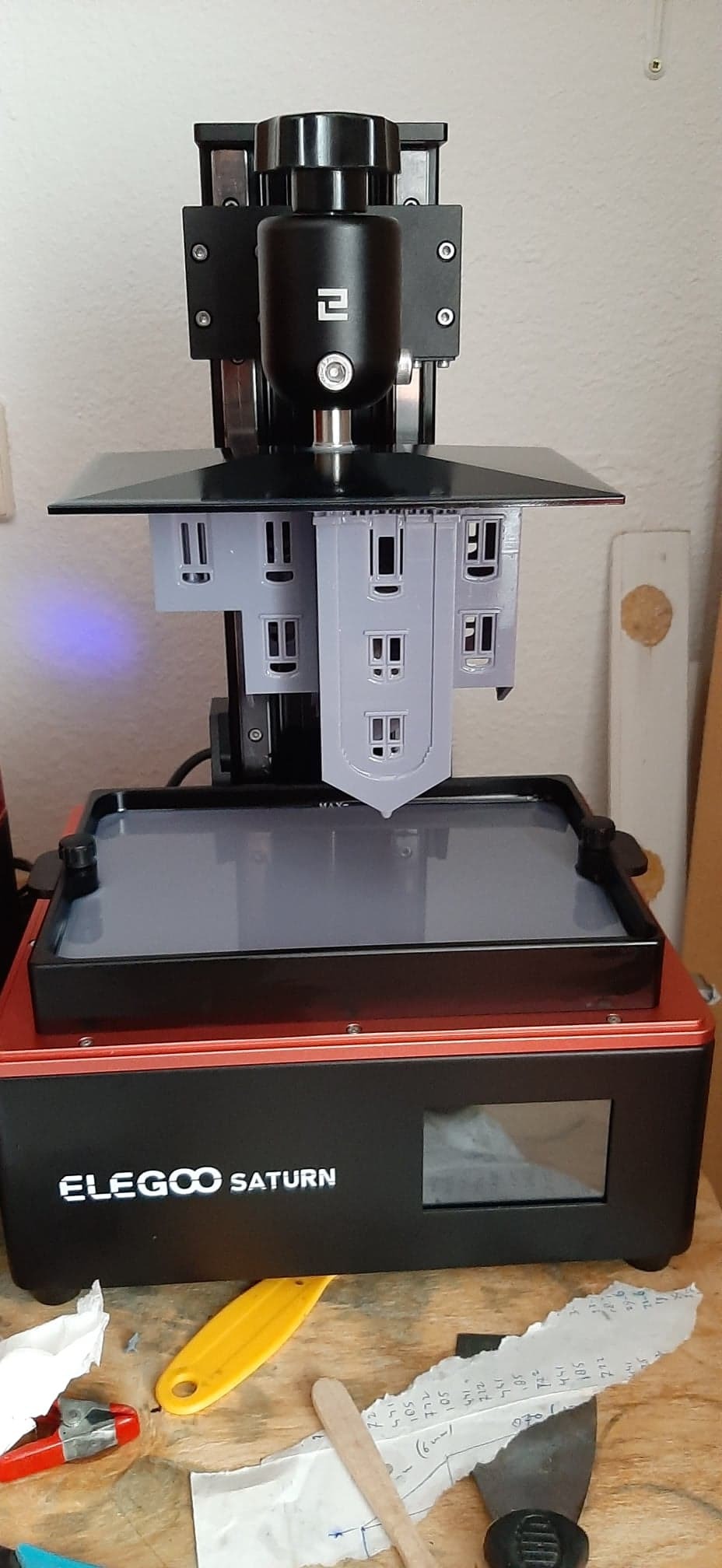

Als ik je draadje even mag kapen zou ik een klein verhaaltje over de tot standkoming van de spoor 0 kit welke Gert-Jan nu aan het bouwen is geven willen.
Een goed jaar geleden had ik op basis van een 2D tekening, welke mijn vader getekend had van de 5de klasse waterstaatsstation station Markelo in 3D getekend.
Dit had ik zo gedaan dat het pand als 1 geheel uit de printer komt en dat enkel de daken en balkon erop gezet moeten worden. Dit alles zonder lijmen.
Na meerdere kits van Markelo in N en H0 verkocht te hebben, kreeg ik ruim 2 maand geleden van Gert-Jan de vraag kan het ook in spoor 0?? Ja natuurlijk ;D
Eerst geprobeerd het pand op te delen in stukken welke in de 3D printer passen, om een beeld te krijgen mijn grootste printer de Elegoo Saturn kan maximaal 192 bij 120 mm grondoppervlakte bij 200 mm de lucht in aan. Voor de zijvleugels geen enkel probleem, maar voor het hoofdgebouw is de hoogte niet toereikend dus dat gedeelte opgedeelt in 2 stukken. Nou de eerste testprint voor het hoofdgebouw en 1 zijvleugel was ronduit bedroevend. Ook zou deze productie methode ruim 100 uur aan printtijd kosten om het volledige pand te kunnen printen, verdeeld over meerdere printers en printrondes. Tevens zou hier een kleine 2,2 liter!! resin gaan zitten, met ruim 40 euro per liter ook niet echt een leuk gegeven. Hiermee zou de productiekosten voor een station ruim over de 100 komen, en dan de kit prijzen uiteraard evenredig meestijgen. Kortom volledig printen was geen optie.
Nu had ik van een bevriende firma ( Modelbouwled.nl uit Bunschoten) ooit al eens het aanbod gehad gebruik te mogen maken van zijn lasersnijder. Dus een mailtje naar Bunschoten om een afspraak te maken en daarna de 2D omgezet naar een lasertekening. Wat uiteindelijk 2 tekeningen geworden zijn, 1tje voor het hoofdgebouw en 1tje voor de zijvleugels. Als materiaal heb ik gekozen voor 4 mm MDF met een zeer fijne persing. Na een kleine uitleg van de laser ben ik daar aan de gang gegaan met het laseren van de wanden voor de kit. Dit alles duurde net geen 30 minuten, waarbij de wanden alleen bij het printen al 73 uur printtijd nodig hadden. Een mooie reductie in tijd. Ook heb ik hiermee een kleine 1,5 liter resin bespaard dus kwa kosten ook een mooie reductie.
Voor de ramen/deuren gekozen deze wel 3D te printen, deze werden uit de bestaande tekening gehaald en in 2 printruns uitgeprint. Ook de daken en balkon heb ik met de 3D printer geprint. Met de 4 printers die ik staan heb op dit moment was dit een kwestie van een nachtje printen.
Al met al een kleine puzzel om het zo efficient mogelijk te produceren tegen een aanvaardbare prijs. Ik denk dat dit wel gelukt is.
Hieronder nog wat foto's van hoe de N en H0 versie uit de printer rollen, de mislukte testprint in spoor 0, mijn exemplaar in 0 en een vergelijking tussen de N, H0 en 0 versie.

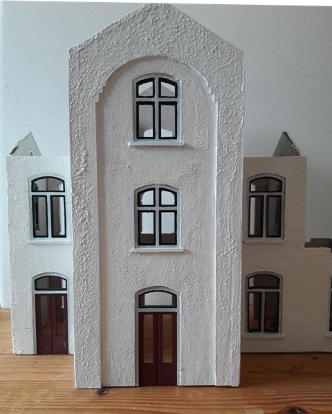

Het echte leven zat even in de weg: werken, klussen en op pad met de dame! Maar omdat ik toch het vulmiddel in mijn handen had vanwege een klus aan die oude toko waarin ik woon, hetzelfde spul op het stationsgebouw gesmeerd. Het is nog wat ruw maar een later schuurpapiertje zal de klus wel klaren.
Erop geplamuurd, beetje bijgestreken met wat vocht en daarna met een kwast wat gestempeld.
De lijst op de perronzijde bevatte een foutje, op een bepaalde manier waren de styreen vormen niet gelijk. Opgelost door de boel bij te snijden en vervolgens in de plamuur te zetten.
En de eerste ramen zijn gezet! Morgen maar weer eens verder, Groet Gert-Jan

De afgelopen dagen in de hitte verder gegaan met het stationsgebouw, voor mij is het de eerste keer dat ik werk met een laser gesneden gebouw en geprinte ramen en deuren. Dat vergt wat aanpassingsvermogen van mijn kant ;D Wat is het allemaal snoeierhard, waar ik normaliter wel wat kan buigen en wrikken is dat hier geen optie. Iedere deur en kozijn moet om maat gevijld worden en uiteindelijk heb ik een hamer (gewoon formaat) gebruikt om de kozijnen in de openingen te slaan.
Maar, het gebouw staat in de verf en de kozijnen hebben kleur en zijn geplaatst. Vraag aan de kenners, wat is de beste kleur om de deuren te schilderen (ik bedoel NS rood)?
Volgende stap: "glas", gordijnen en een inpandig schot om doorkijk te voorkomen.
Ik hoor het graag, Gert-Jan

Ik vond zelf de stuclaag op de perronzijde van het gebouw toch te ruw. Vervolgens werd dat nog eens bevestigd in een App groepje en werden er een aantal zinnige oplossingen aangedragen. Van schuurpapiertje erop tot zandstralen......
Ik heb het iets anders opgelost:
Fijne schaal dat 0, je kunt gewoon je grote machines gebruiken ;D
Het resultaat bevalt me een stuk beter.
Later wel weer eens meer, Gert-Jan

Wat ook een mooie stucweergave is in deze schaal, is je betreffende wanden schilderen (kwast, roller, geen airbrush want dat droogt te snel) met een hoogglans verf en direct daarna bestrooien met zilverzand. Even laten drogen en dan de rest er af schudden/kloppen. Verder laten drogen tot droog en daarna kun je de definitieve kleurlaag aanbrengen (met matte!) verf. Zo heb ik mijn station Culemborg in 1:32 destijds in 2004 van een mooie stuclaag voorzien.
Grtz,
