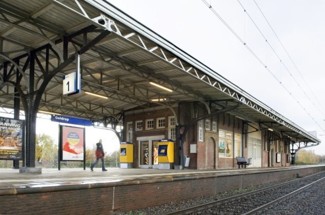

Waarom verdoezelen.
In het echt kwam deze constructie ook voor, kijk hier maar.
Kees.

Dus wat extra gordingen er tussenplakken en het klopt weer helemaal.

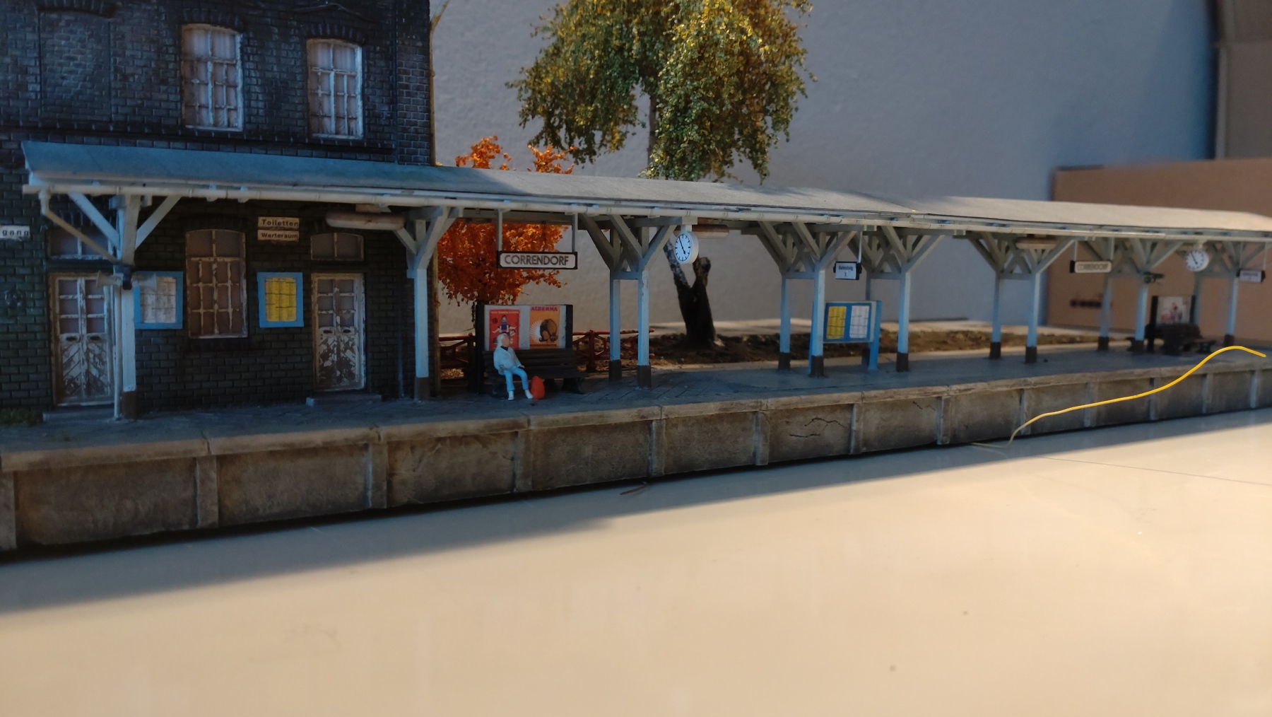

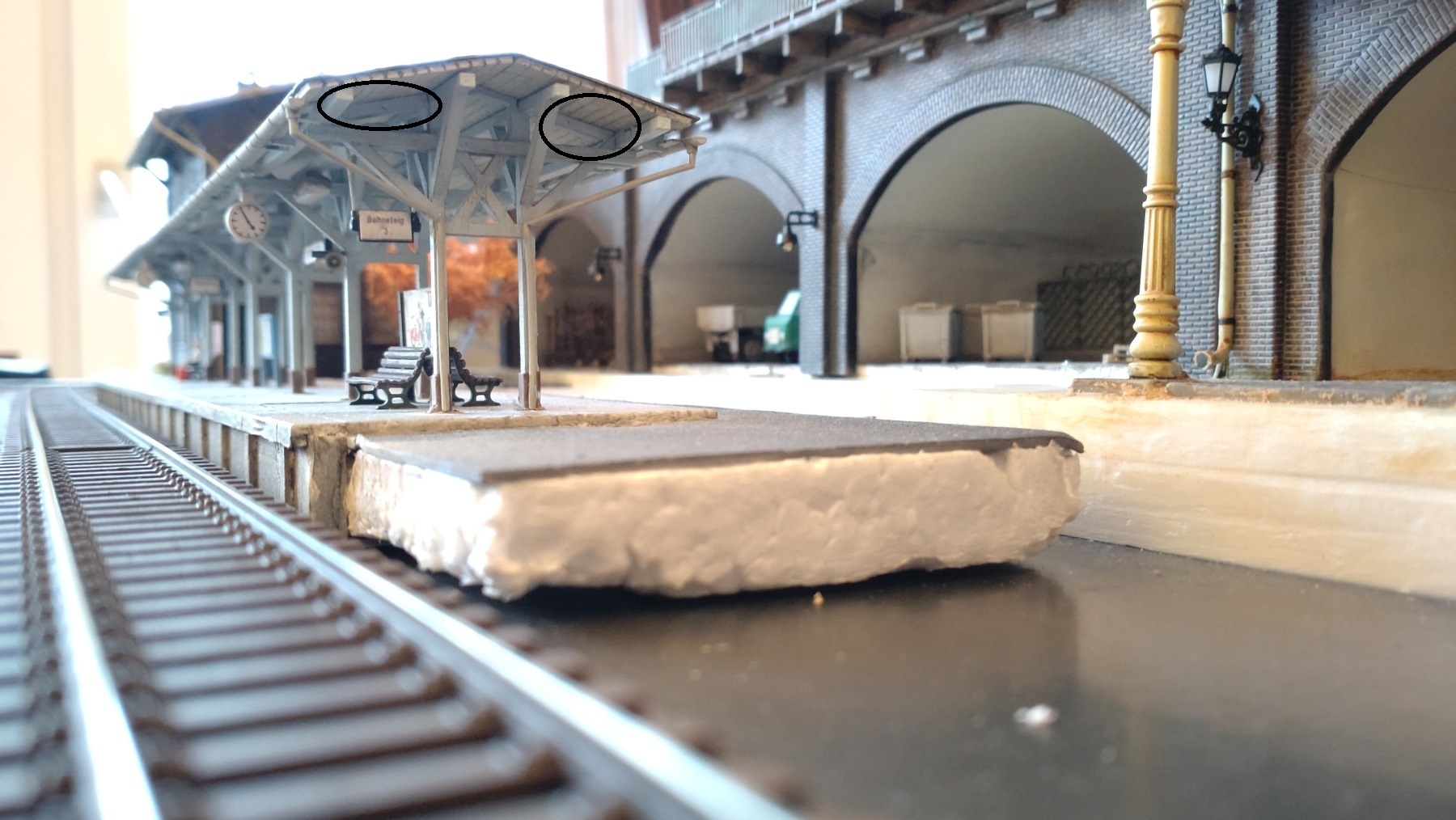

Kees bedankt voor het plaatje dat geeft de burger moed. Met verdoezelen bedoelde ik eigenlijk ook een paar balkjes toevoegen. Misschien had ik het anders moeten formuleren.
Dat dus al gedaan intussen maar alleen bij de buitenste spanten. De rest valt niet zo op en bovendien kan je er ook niet echt nog goed bij.

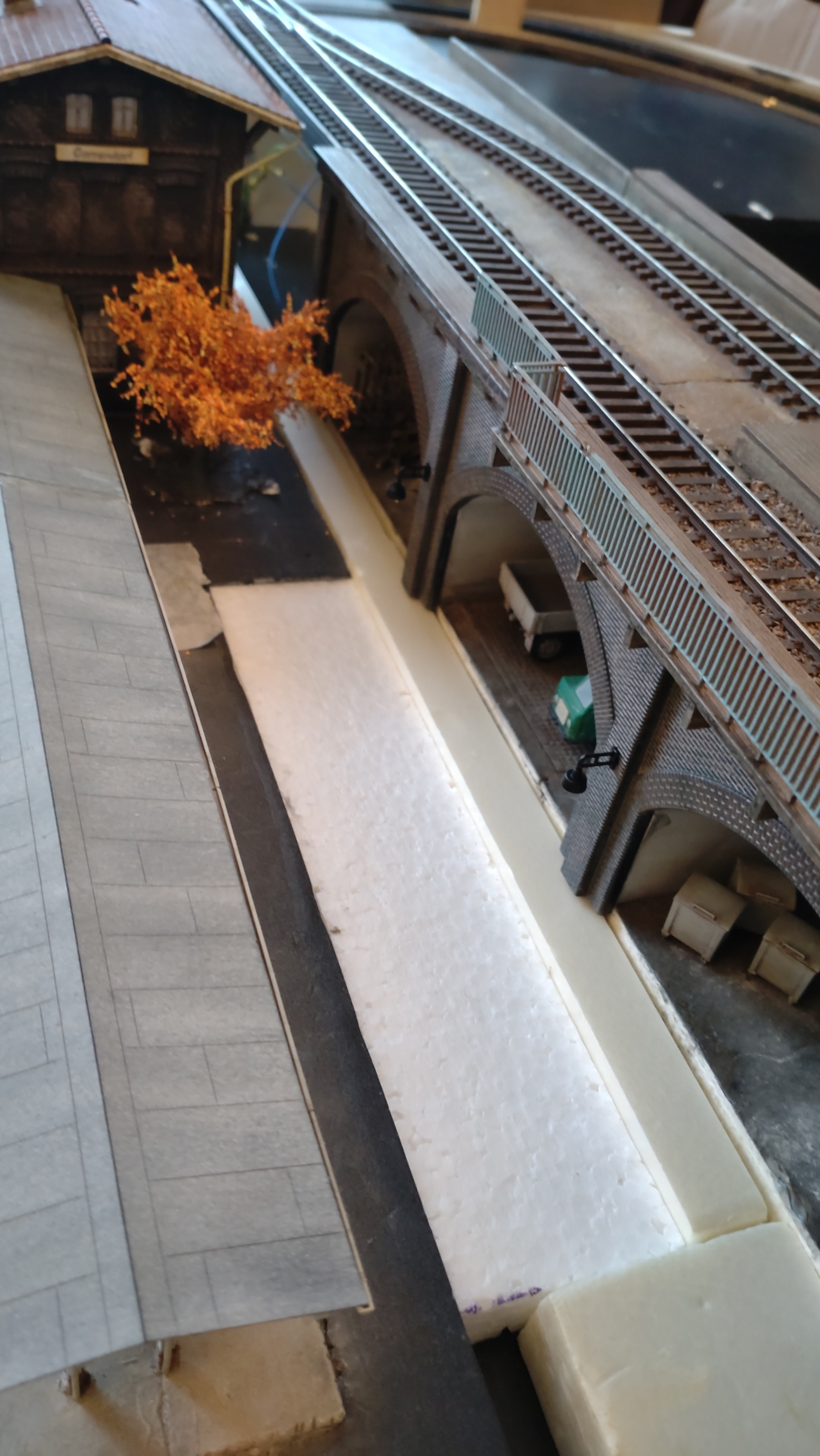

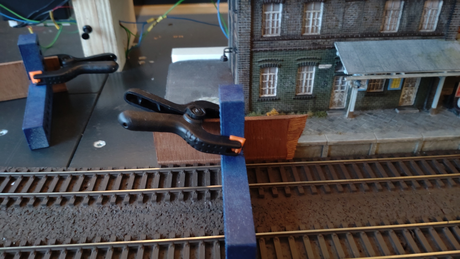

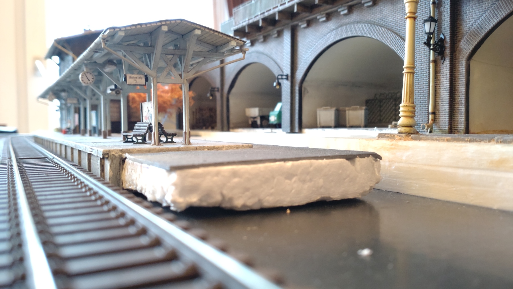

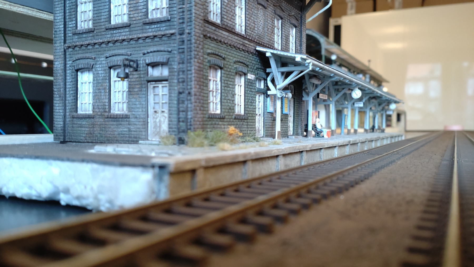

De perronrand moet komen op 24mm vanaf hart spoor. Zeker niks minder misschien wel iets van 24.5mm. Ik heb met een stuk triplex een spacer gemaakt. De dwarsliggers zijn 40mm breed dus met 4mm tegen de biel zit je precies goed. Gisteren heb ik meteen wat stukjes gesneden en geplakt tegen de piepschuim basis van het stationsgebouw en de overkapping. Dan kan ik dat komende tijd afwerken aan de eettafel en de hele unit straks plaatsen.
Groet Erik

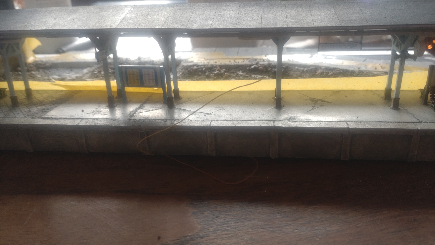

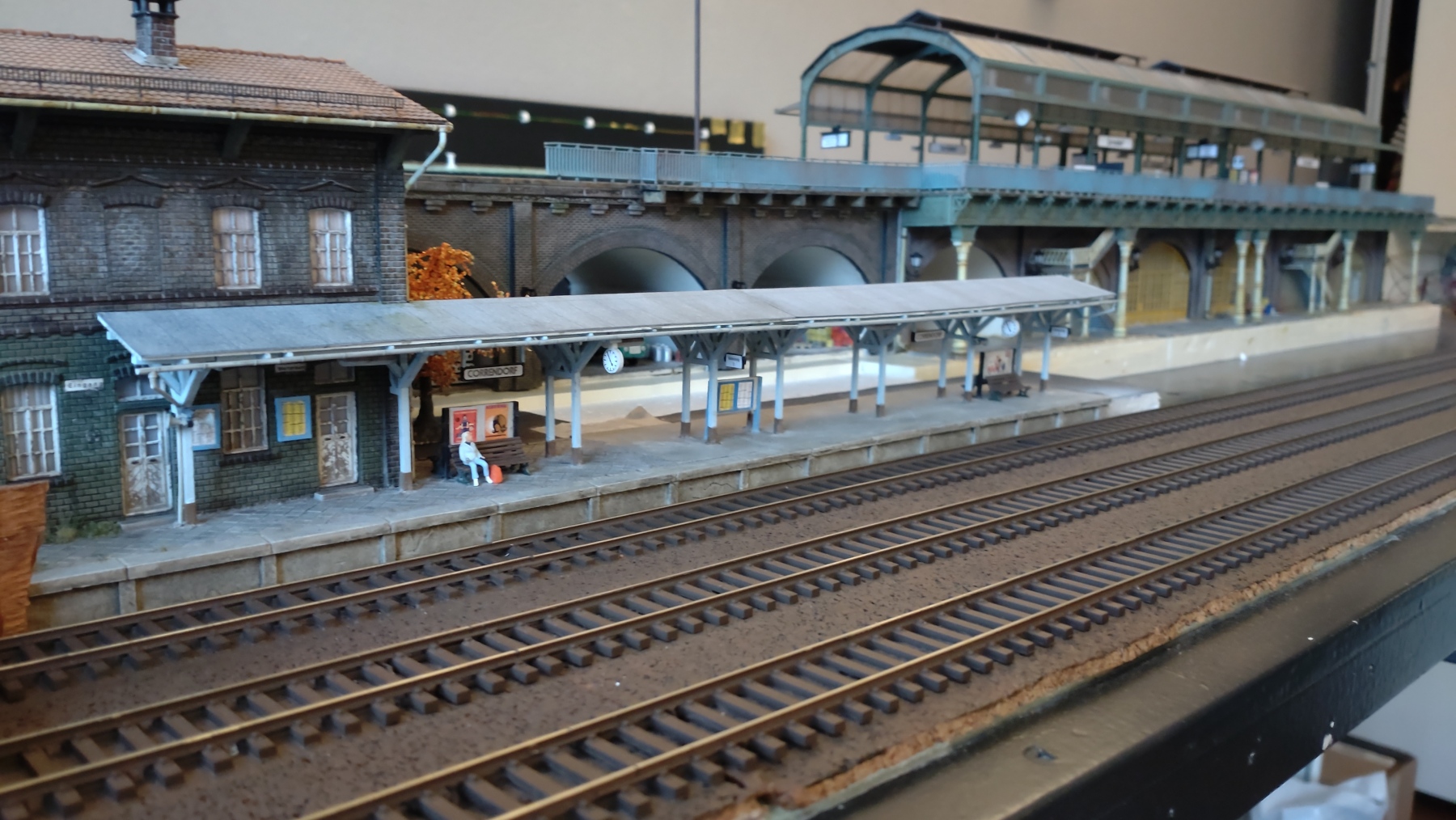

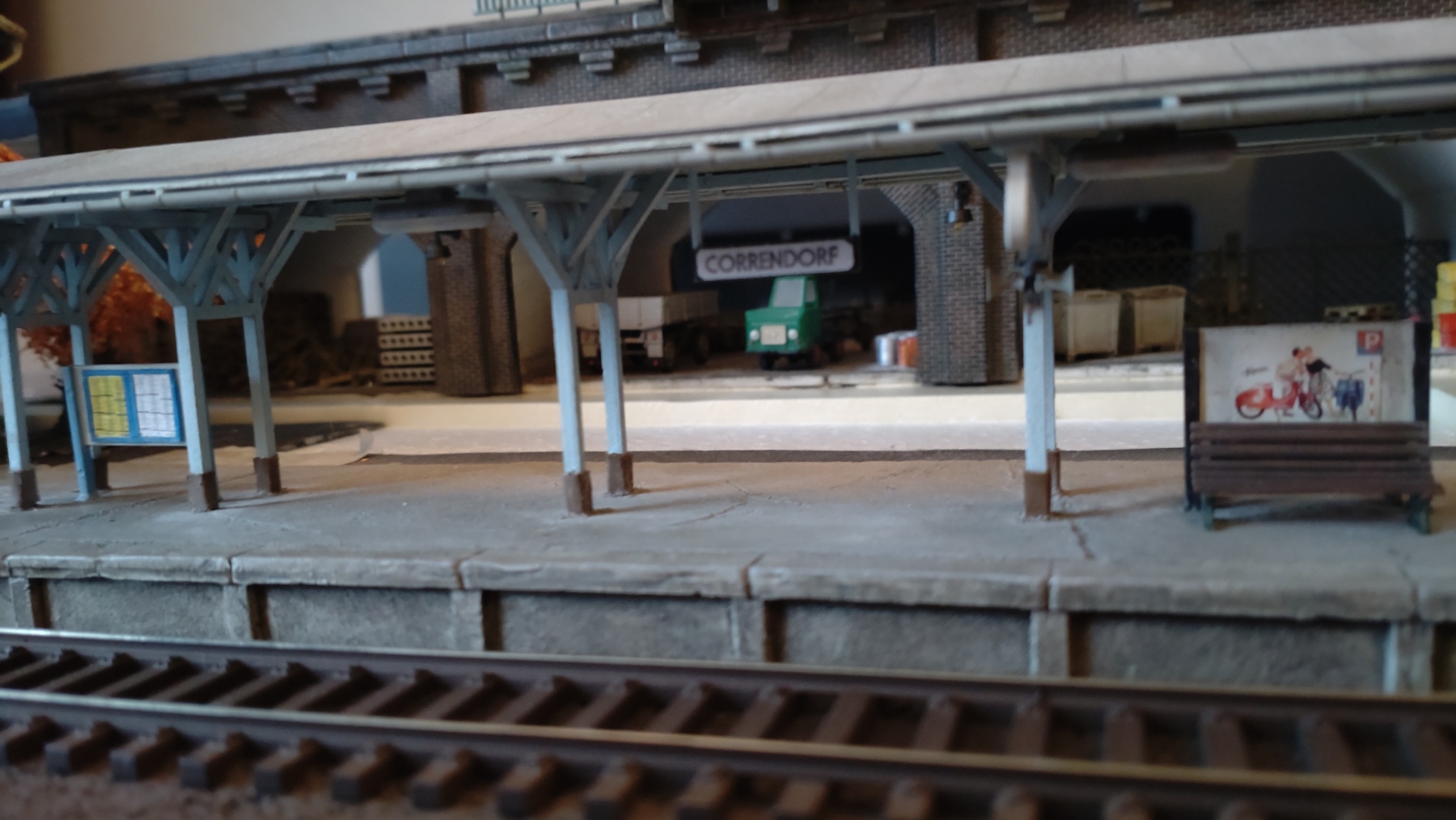

De laatste foto

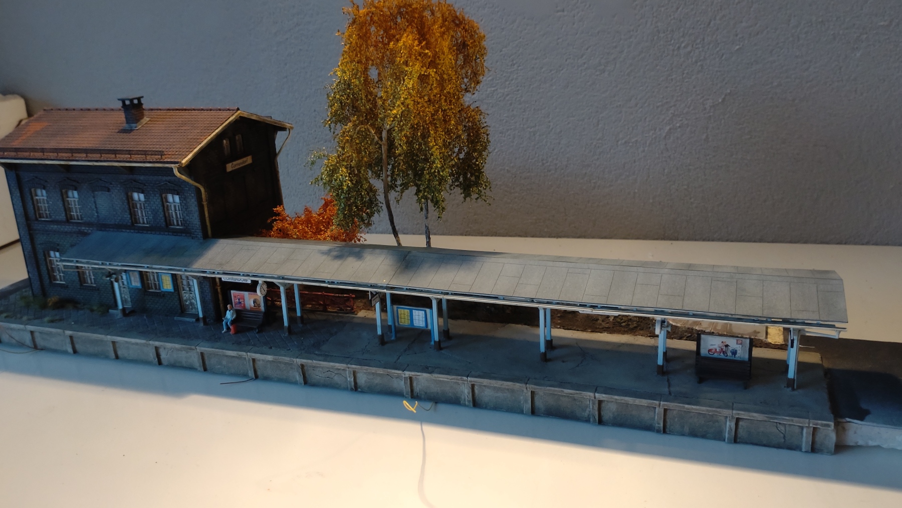

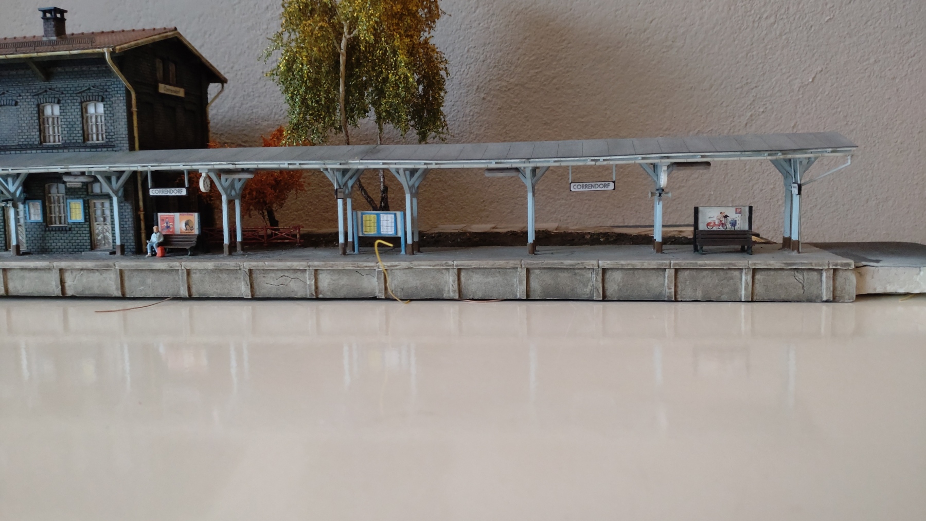

Ja leuk he Wim, ik heb al bijna een fotohoekje klaar.

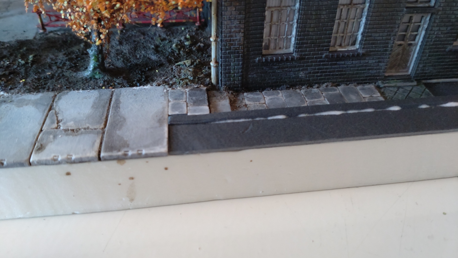

Misschien nog even een plaatje om de wijziging onder de kap duidelijk te maken.
Dit zit er nu bij.
Groet Erik

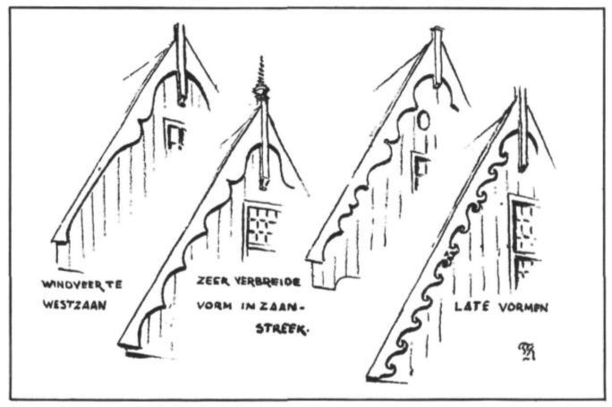

Erik.
Waarom zet je geen windveer op de kop van je dak ?
Dan camoufleer je de volgens jouw fout liggende planken nog iets meer, het is maar een idee.
Op het origineel in Nossen zit ook zo een windveer.
Kees.
Laatst bewerkt op: 15 December 2024, 12:07:03 door puntenglijder
Bouw Br 44 002
Berichten: 2296
Re: Bauarbeiten im gange
Reactie #831 Gepost op:
15 December 2024, 12:27:51 »
Best een goed idee Kees, maar ik ben door je Geldrop foto al helemaal gerustgesteld haha. Ik laat het lekker verder zo. Op de volgende kap die zo ongeveer voor het S Bahn station komt te staan ga ik zo een kop maken als op de foto.

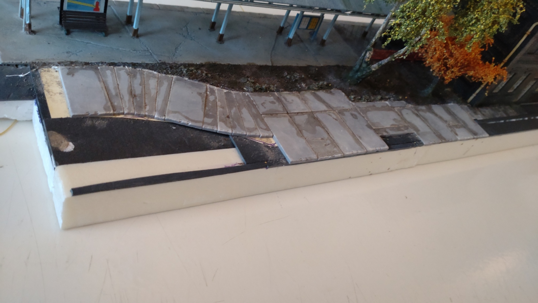

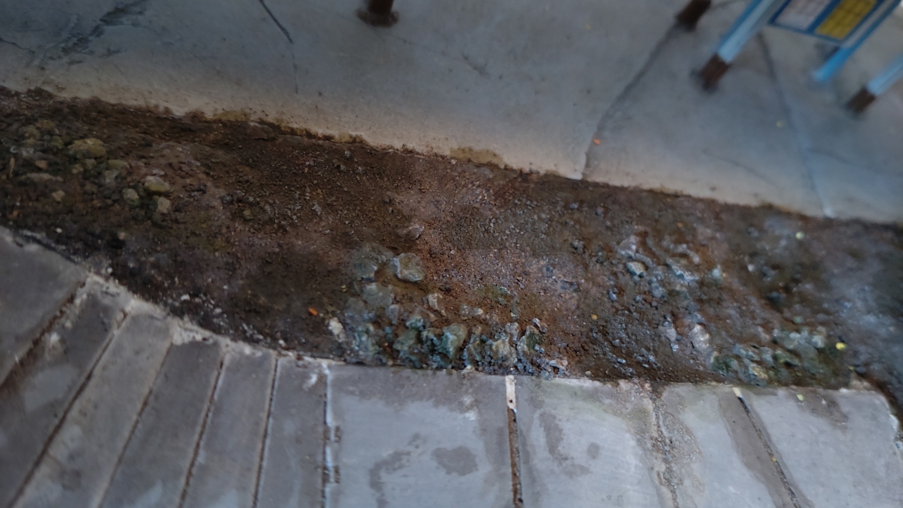

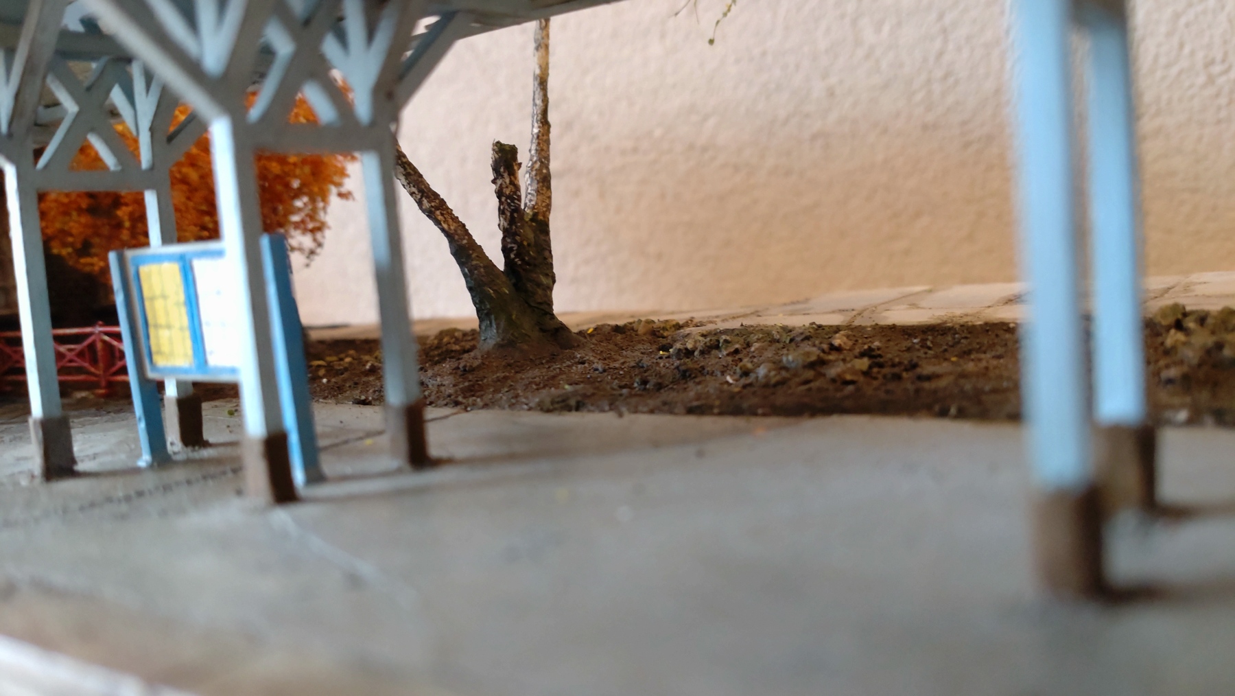

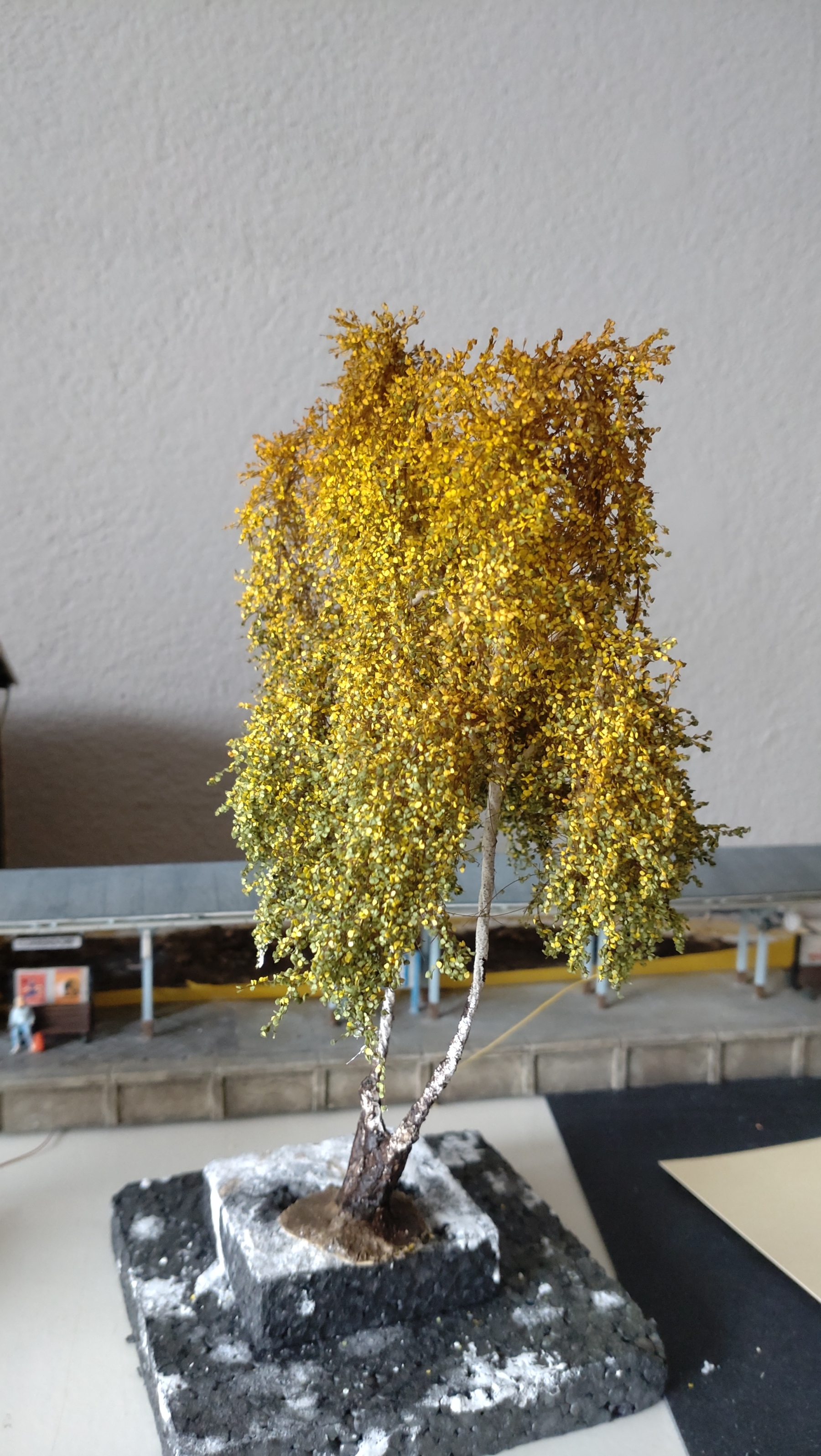

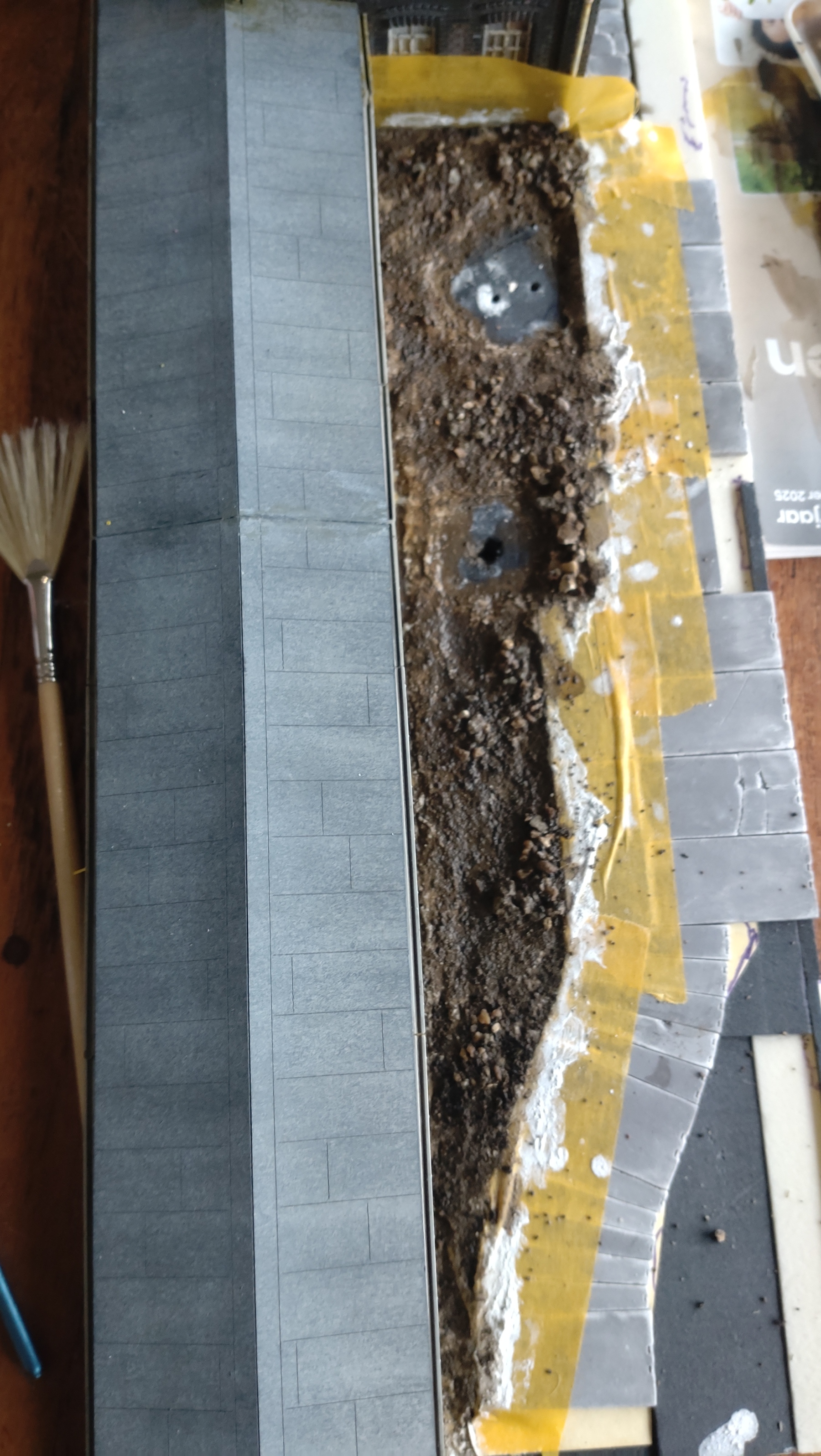

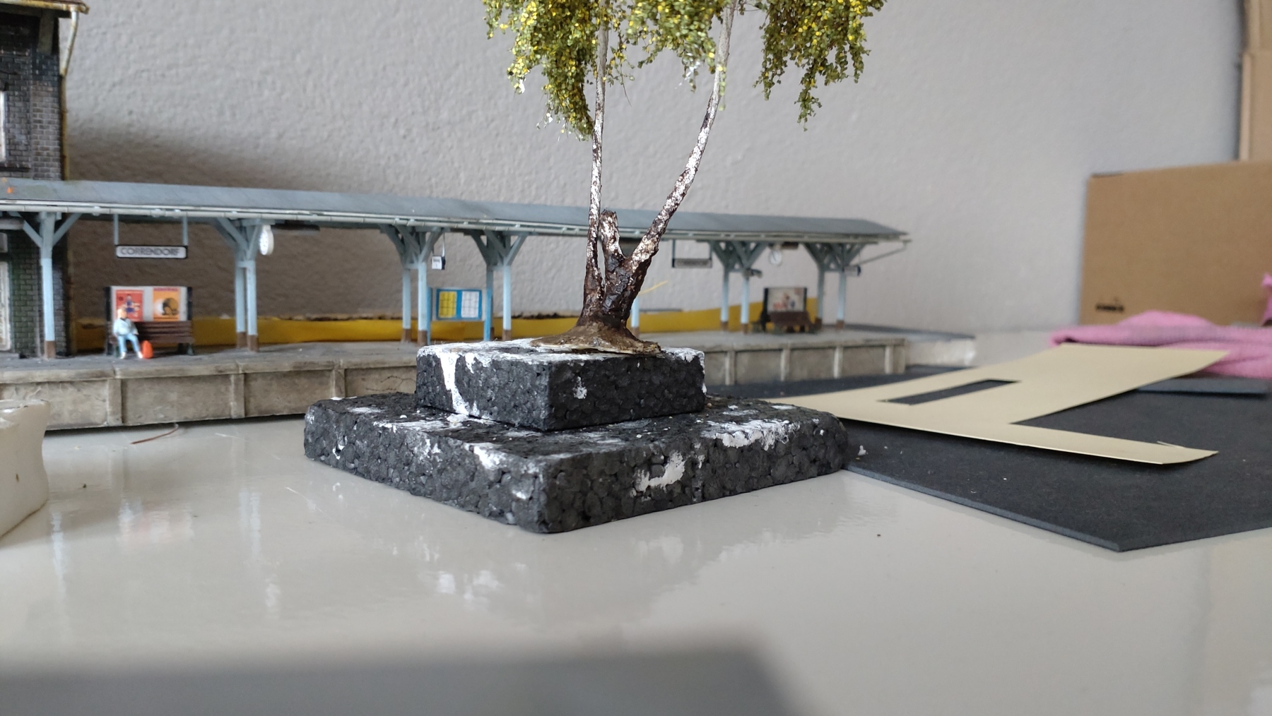

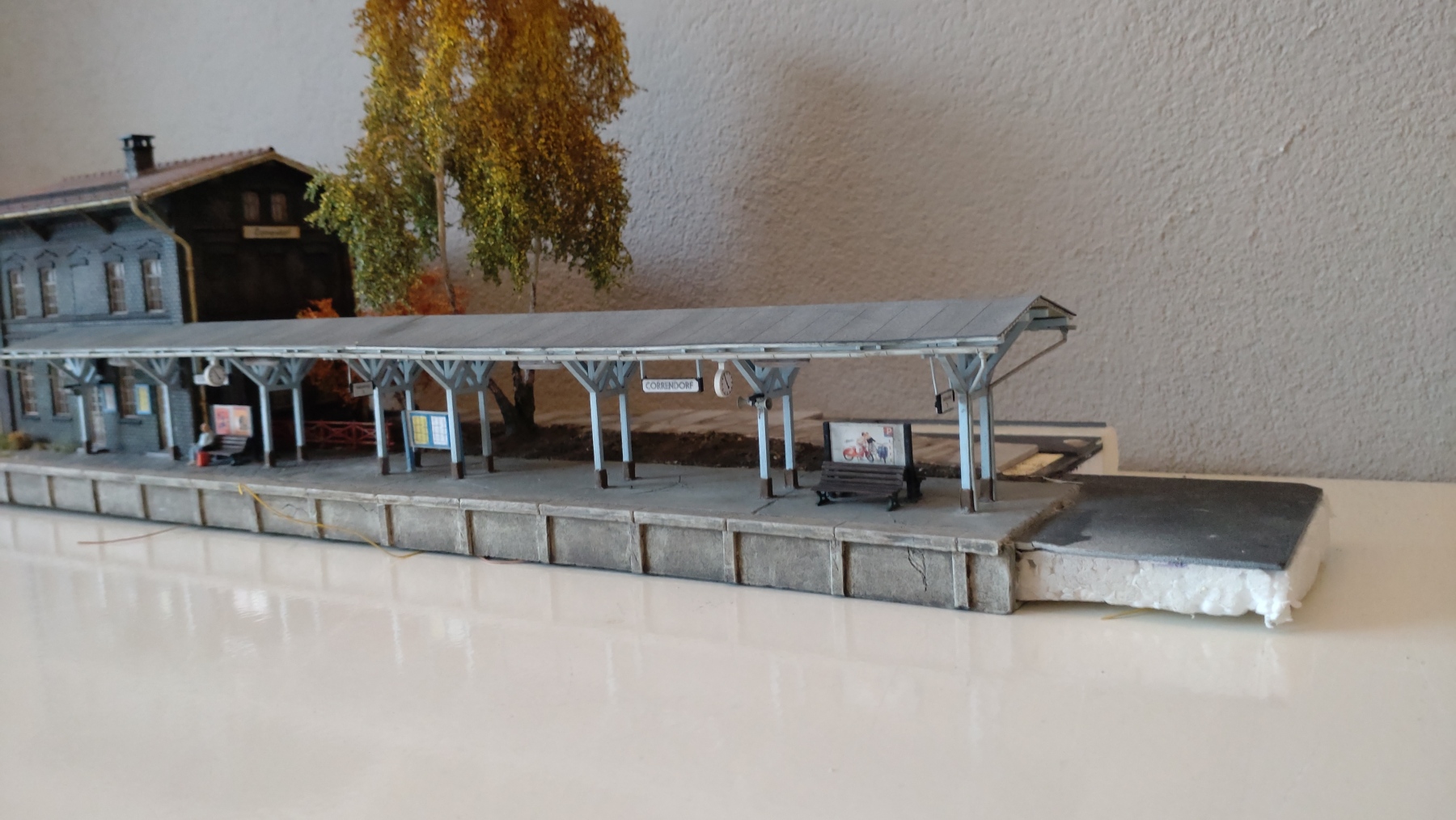

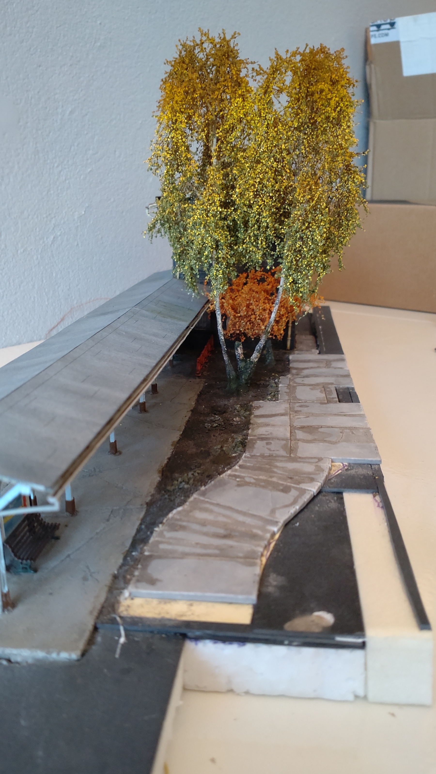

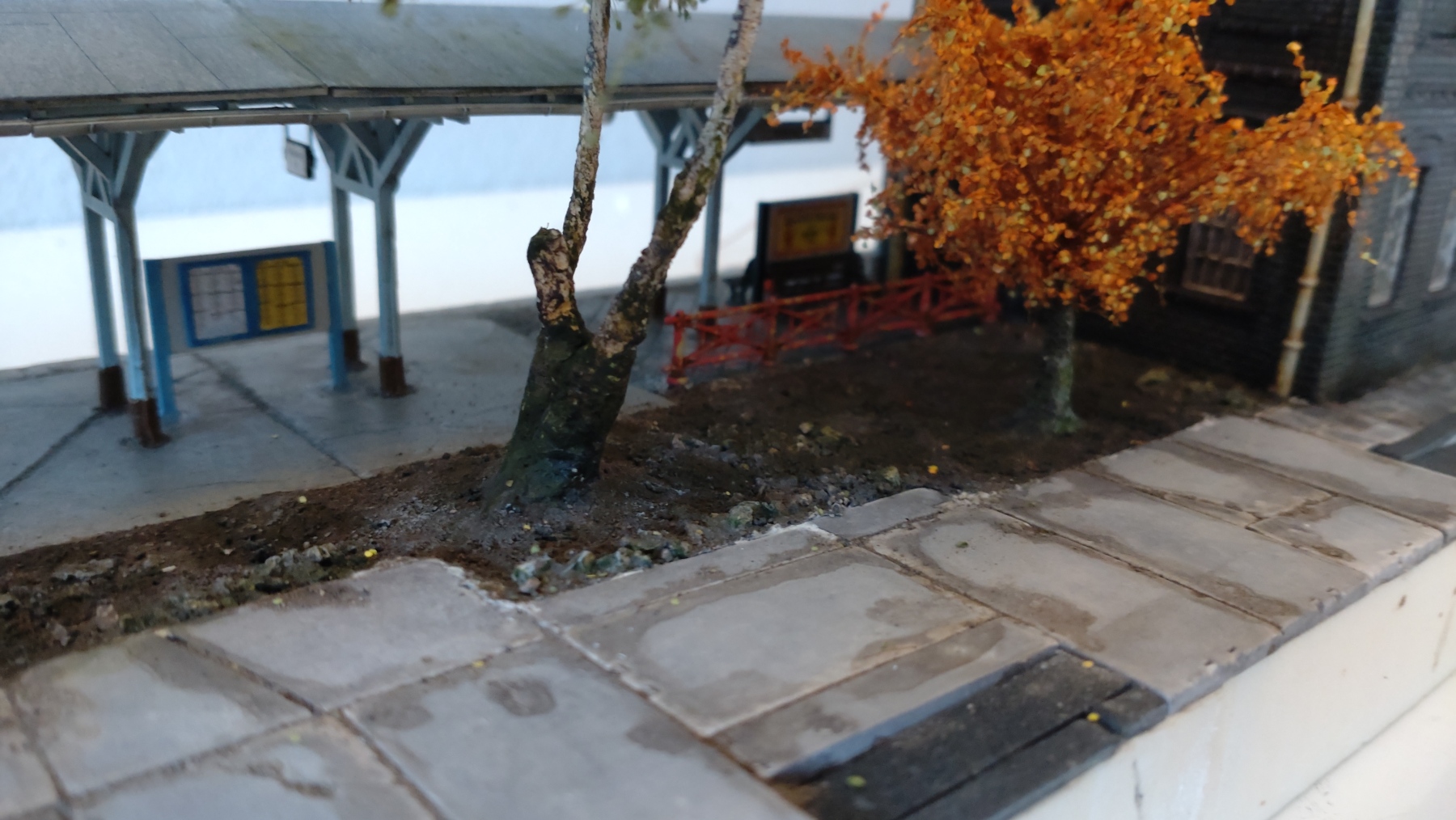

Hallo, ik heb wel weer wat gedaan intussen.

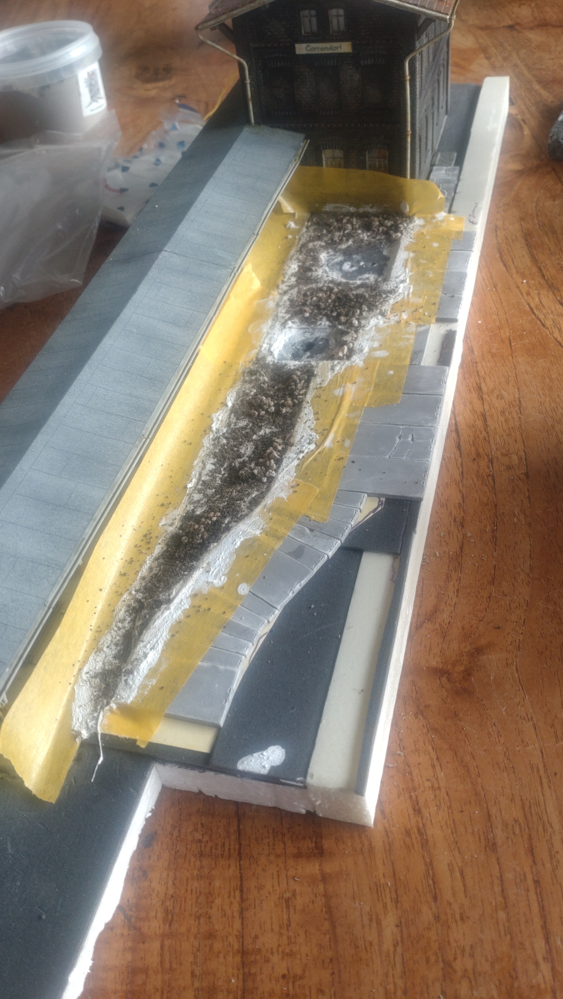

Ik ben bezig met een stukje achter de overkapping. Ik heb een pad gemaakt met wat hoogteverschil. Dat moet anders sluit het niet goed aan straks. Niet alle vloeren van de tunnels onder het luchtspoor liggen op dezelfde hoogte. Dat moest weer omdat de tunnels niet precies goed waren gemaakt.
Wel dat geeft niks en het wordt alleen maar interessanter zo denk ik. Ik ben bezig met 2 bomen de stammen te maken van de berken heb ik ook de kroon bij gespoten. Ik was begonnen met de verkeerde kleur maar ik heb er maar wat van gemaakt.
Het is allemaal nog niet klaar. Ik ben er nog wel een tijdje zoet mee.

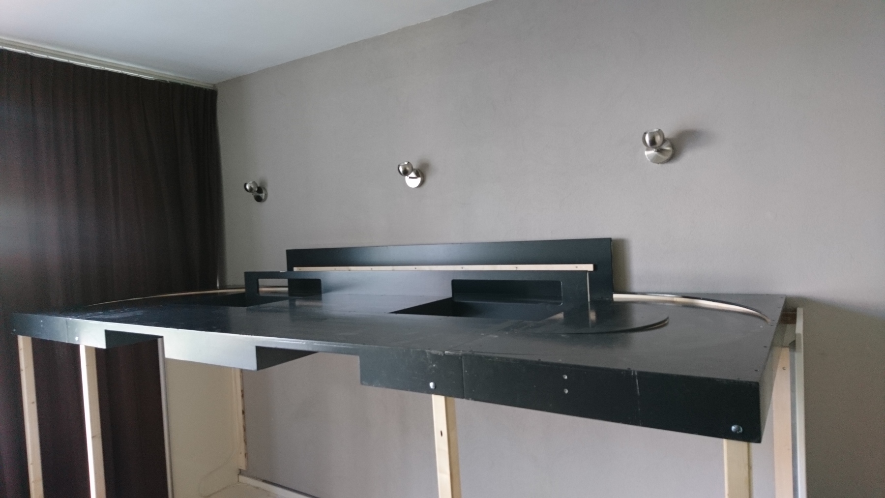

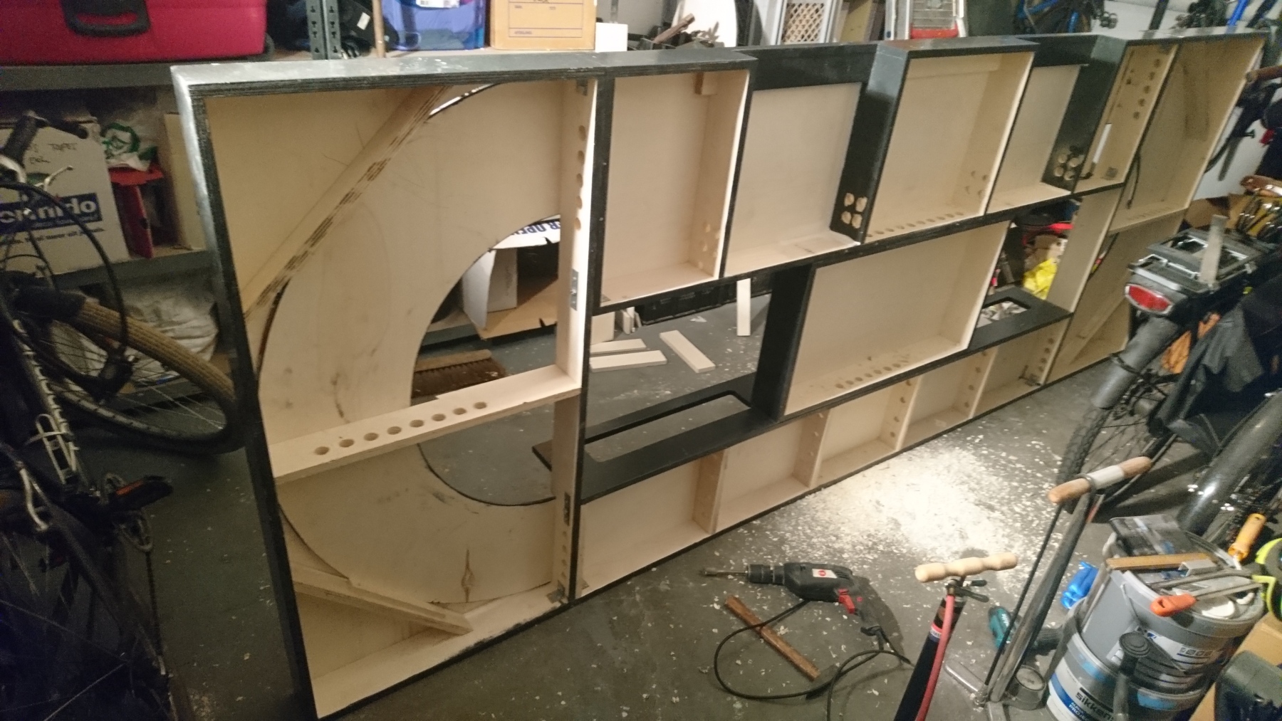

Ik kwam een oud mapje foto's tegen uit 2022. Inmiddels toch al een heel eindje op weg.
Leuk om even terug te zien misschien.
Alvast prettige dagen!
Groet Erik

Grappig deze "toen en nu".
Die bomen zijn al best aardig vind ik! Vooral die eerste, ziet er mooi vroeg hertstig uit, misschien dat de top van de boom al te weinig water krijgt en onder het nog wel enigzins sappig is..
En je hebt heel veel bereikt hoor in twee jaar! Zulke mooie details dat je nu al mee bezig bent.

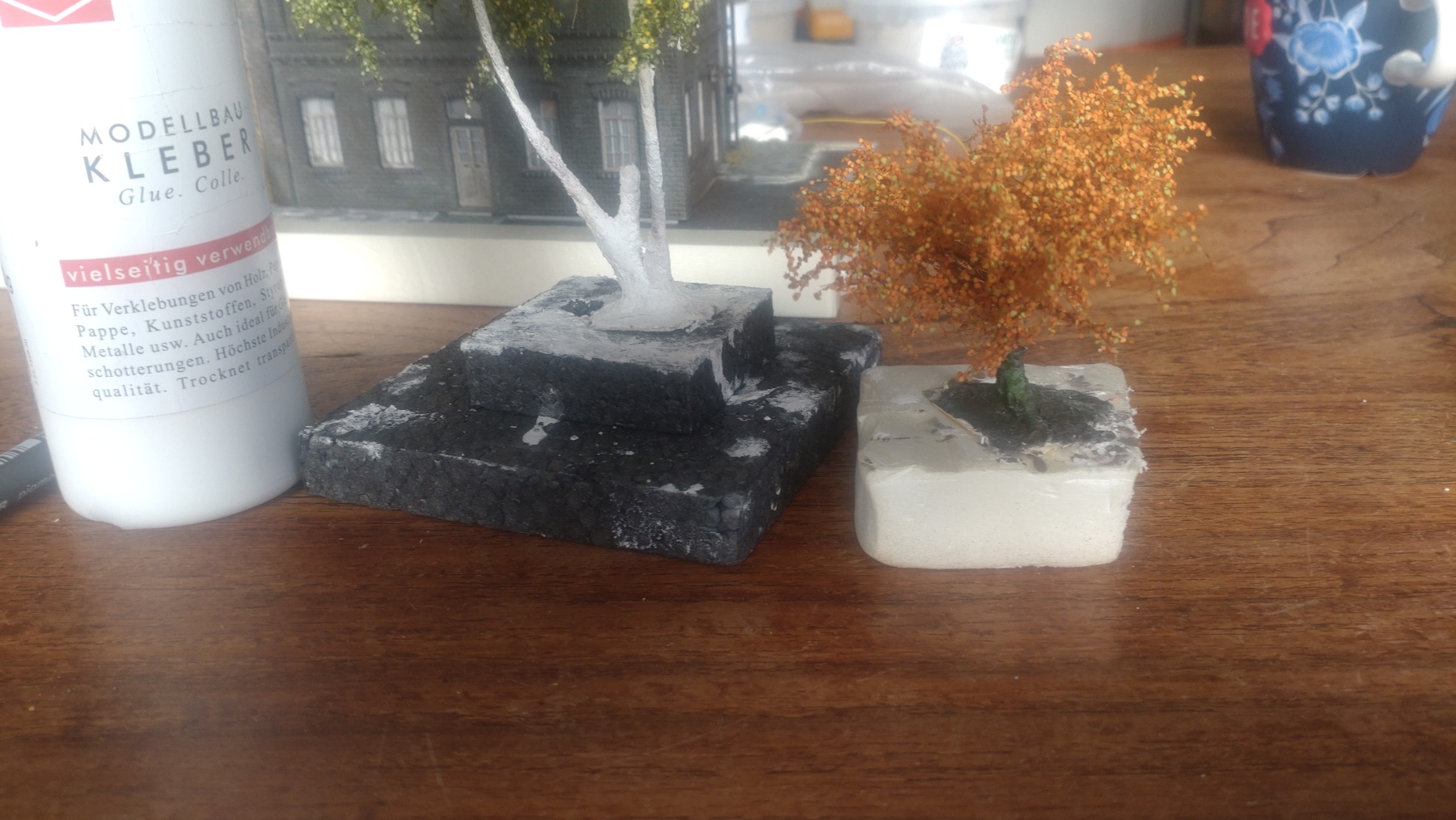

Einte, die boompjes zijn gewoon van 1 niet nader te noemen Pools fabrikant. (het is MBR maar niet verder vertellen)
Dit bijgewerkt met:
Een beetje ijzerdraad, een beetje gips en een beetje verf.
Dat kan iedereen maken toch?

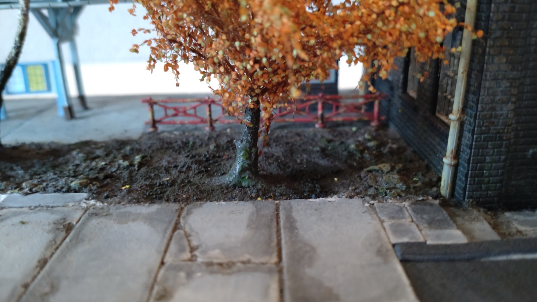

Foto's uit de nieuwe doos dan.

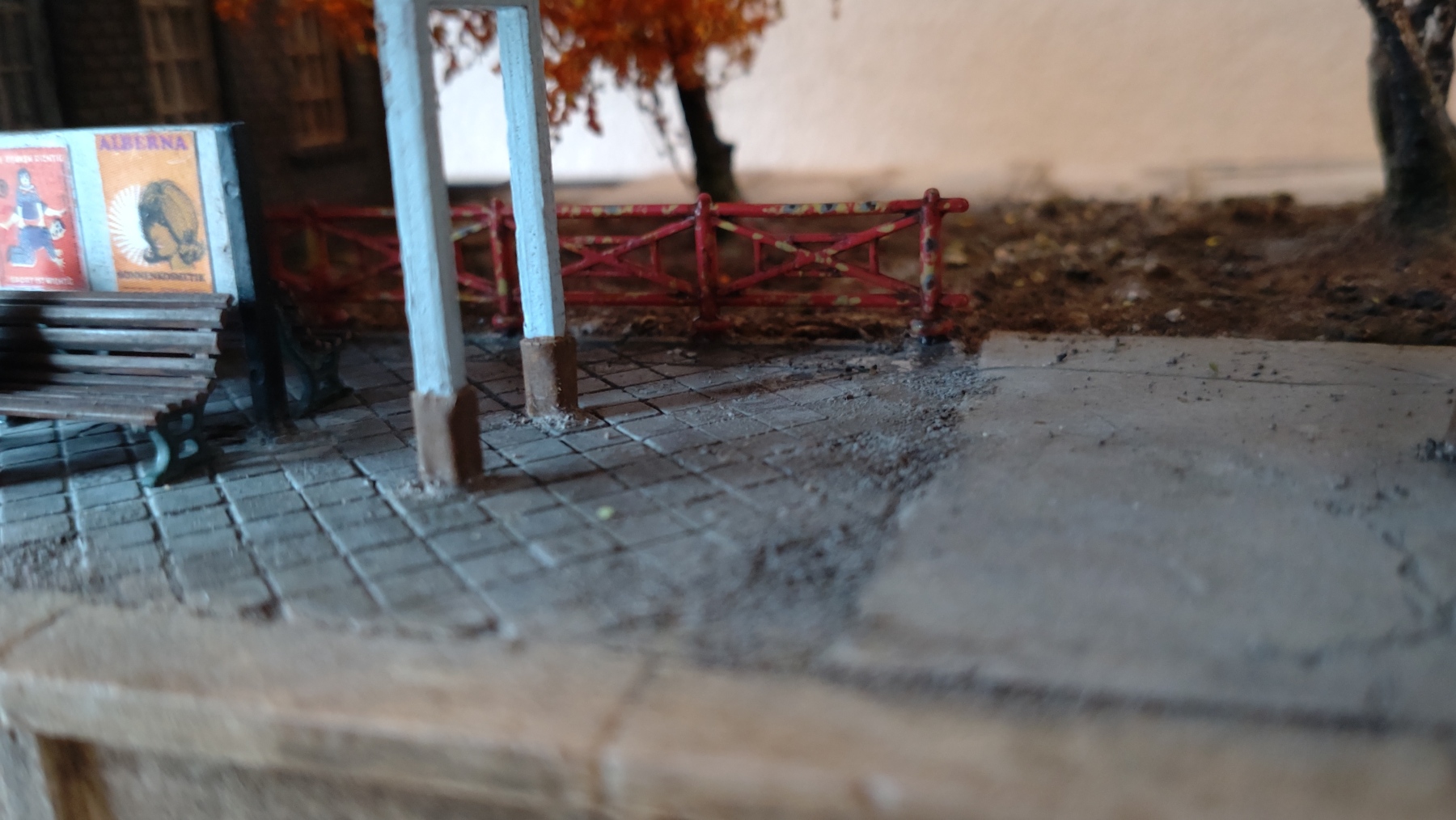

Bezig met:
Bomen planten
Straat voegen
Grond maken en verven
Hek plaatsen
Groet Erik
