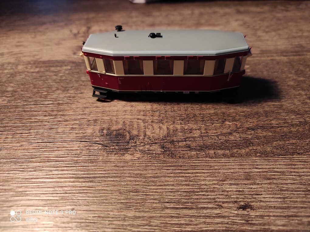

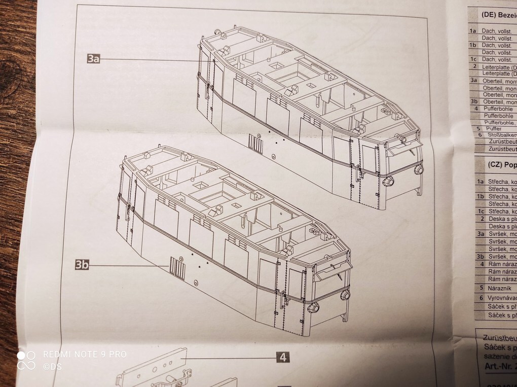

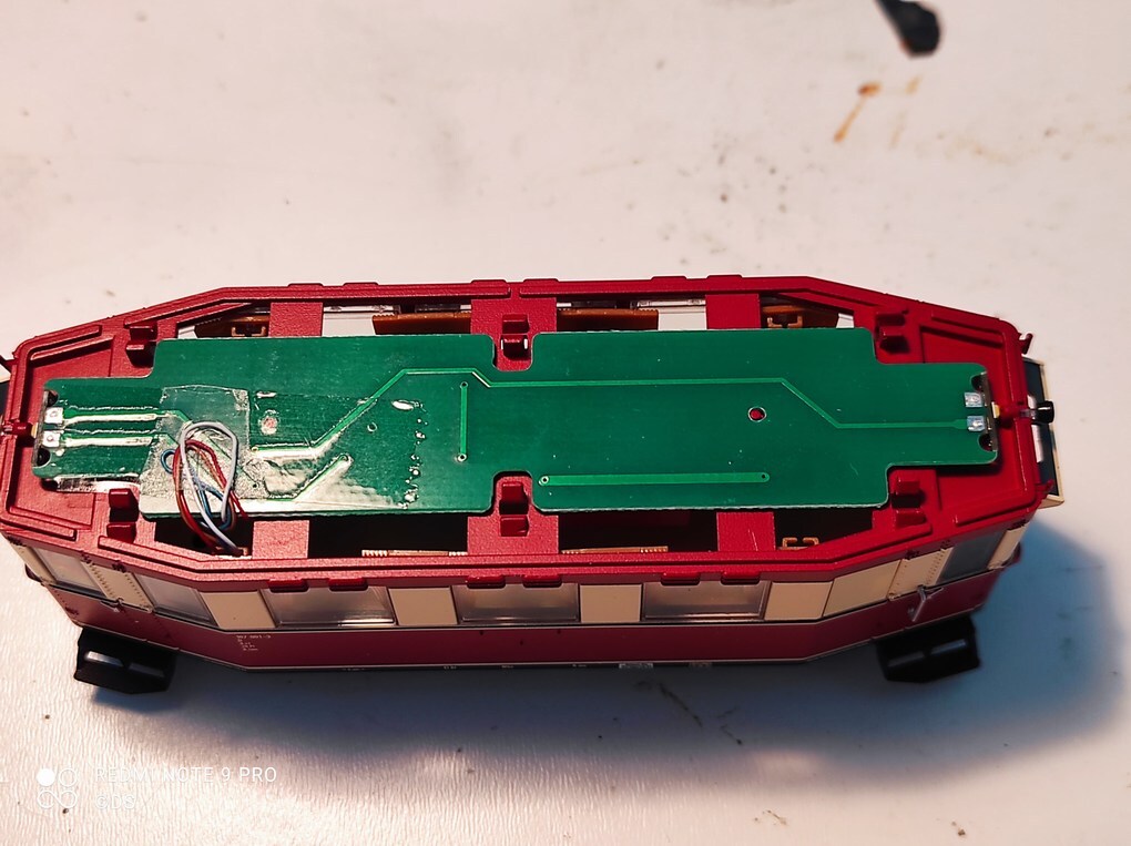

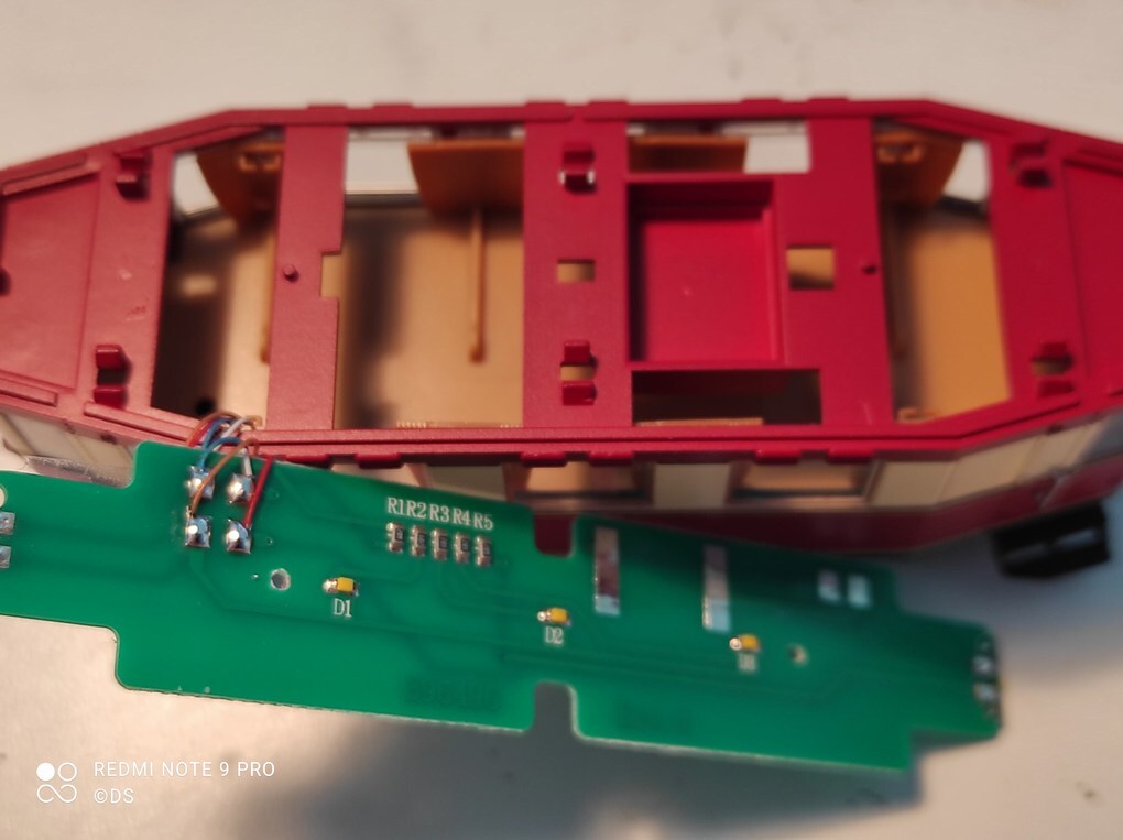

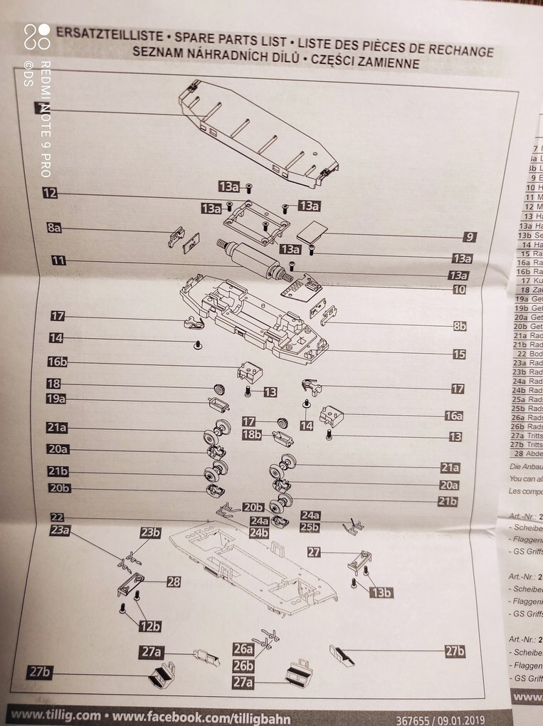

Beste forumers,
Een modeltreincollega heeft een Tillig HSB T1 gekocht en wil daar nu een NEXT18 decoder in monteren. Daarvoor is een aansluiting onder de bodemplaat. Het is echter niet duidelijk hoe je daar moet komen. Waarschijnlijk moet de hele opbouw eraf, maar er wordt niet aangegeven hoe dat moet.
Heeft iemand dit al een keer gedaan bij dit model en zo ja, hoe dan.
Voor de duidelijkheid hierbij wat plaatjes:
Met beste groeten,
Dirk Meijer

Helpt dit?
https://www.tillig.com/dateien/Produkte/Schmalspurbahnen/Nenngroe%C3%9FeH0m/Lokomotiven/Triebwagen%20T1%20H0m_H0e_BAL_erweitert.pdf
Gr, Ben.

Hallo Ben,
Bedankt voor de informatie. Hier staat inderdaad goed beschreven hoe een en ander moet worden gedemonteerd.
