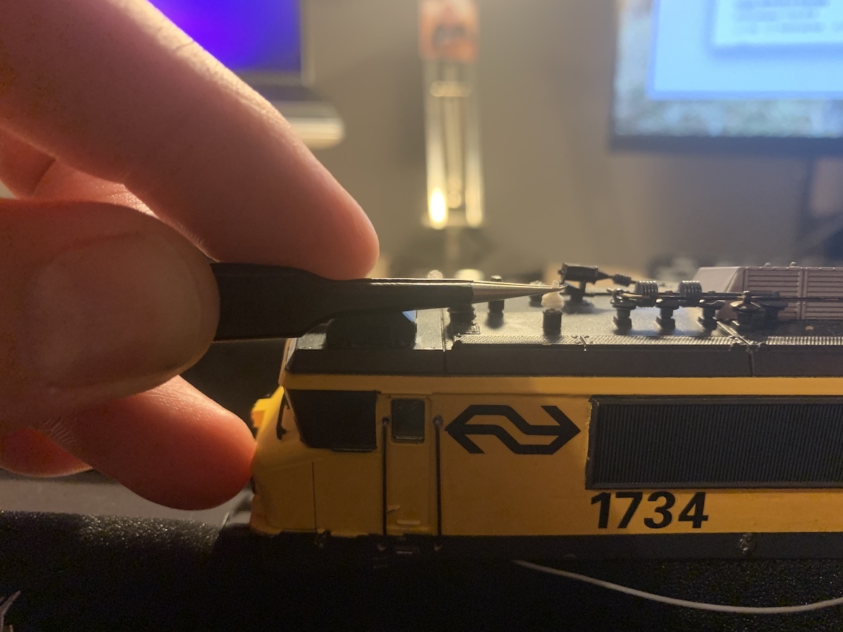

Het gaat nog steeds op een oplossing voor het achterste gebroken buisje (daar waar de pantograaf isolator op komt te staan):
Het advies gaat erover om aan de slag te gaan met garen, een hete naald en een dun boortje.
Boren daar ben ik in thuis  :), maar zo'n priegelwerkje aanpakken met een hete naald, garen en verf, dat heb ik nog niet eerder gedaan.
En ik wil wel een mooi resultaat hebben dus ik ben er nog niet zo zeker van dat ik dit zelf even kan fiksen.
Ik had zelf nog een ander idee en dat wilde ik nog aan jullie voorleggen.
Mijn idee was om het hele buisje te laten 3D-printen.
Ik heb al een eerste ontwerp gemaakt op basis van metingen met de schuifmaat:
Dan zou ik de kapotte houder er eerst af moeten halen en de 3D-print erop moeten lijmen (en verven)
Zou dat tot iets moois kunnen leiden denken jullie?
Iemand een suggestie voor hoe de kapotte buis er helemaal af te zagen/halen zonder het dak te beschadigen?
Hij zit er op gelijmd, dus eraf schroeven is geen optie.
Gereedschappen die ik heb zijn een Dremel, kleine en grote tangen en vijltjes....

Fritsprt
  • Berichten: 2611
Re: Roco 1601 verenstaal aandrijving vervangen voor cardan as
« Reactie #57 Gepost op: 15 January 2023, 15:42:21 »
Ik zou de bestaande gewoon vlak vijlen en er een styreen buisje van 2mm op lijmen.
Groet Frits
Menno
  • Berichten: 3500
    • Mijn van-alles website
« Reactie #58 Gepost op: 16 January 2023, 12:03:18 »
Iets vlak maken en het restant dat je tekort komt met een stukje styreen-buis van de juiste diameter oplossen. Eventueel een ijzerdraadje als geleiding vooraf in de kap lijmen/klemmen zodat je buisje daar overheen schuift en geen kant op kan.
Als je nauwkeurig schildert, zie je dat straks echt niet meer.
  • Bestuur
  • Berichten: 4522
« Reactie #59 Gepost op: 16 January 2023, 12:15:39 »
Ik heb ooit eens bij Conrad carbon buisjes gekocht. Geen idee wat diameter is, maar het is al zwart/grijs....
