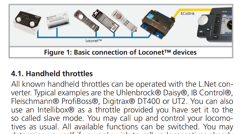

Lekker dan, staat in de beschrijving dat ALLE bekende handregelaars er op aangesloten kunnen worden, o.a. dus Fleischmann, zelfs de bijbehorende schets laat een MM zien.
Maar goed, wat niet kan kan niet.
Echter was mijn bedoeling van de converter om de DR 5052 als bezetmelder te gebruiken, de handregelaar was een extraatje. Het bedienen van de draaischijf zelf  gaat in Itrain perfect.
Waarom krijg ik die 5052  dan eigenlijk niet als aangesloten module te zien ? Dat zou dan toch wel moeten met de gebruikte kabel? En dat is toch allemaal loconet?

Hoi Leo,
Ik heb een paar citaten uit de L.Net Konverter handleiding geknipt: ( te vinden op www.esu.eu )
Citaat van: Jole
Citaat van: ESU
4.1. Handregler
Alle bekannten Handregler lassen sich mit dem L.Net converter
betreiben. Typische Vertreter sind Uhlenbrock® Daisy®, IB Control®, Fleischmann® ProfiBoss®, Digitrax® DT400 oder UT2. Sie
können auch eine Intellibox® als Handregler verwenden, wenn
Sie diese vorher in den sog. Slave-Modus geschaltet haben. Wie
gewohnt, können Sie Ihre Loks aufrufen und steuern.
Daar staat dus NIET de MultiMAUS tussen... (wel inderdaad dat "alle" handregelaars aan te sluiten zijn...  ???  ::) )
Citaat van: Jole
Citaat van: ESU
4.3. Rückmeldemodule
Vorhandene LocoNet™-Rückmeldemodule können weiterverwendet werden. Die Rückmelde-Informationen werden in der ECoS genauso behandelt wie von s88-/ECoSDetector-Rückmeldern. Hierzu
blendet die ECoS alle am L.Net converter befindlichen Rückmelder
in den Rückmelder-Adressraum für ECoSDetectoren ein. Es muss
ein Masseanschluss zwischen L.net converter und Gleis hergestellt
werden, wie in Kapitel 5 beschrieben. Die Konfiguration der Rückmelder erfolgt wie in Kapitel 6.5. beschrieben
De L.NET Konverter moet dus nog geconfigureerd worden om de terugmelders "te zien".

Grappig. Men neme een adapter zodat het werkt met de adapter.  ;D
Er zal wel worden bedoeld dat de MM aangesloten op de sniffer van de Ecos als handregelaar nog heel aardig werkt. Moet de Maus wel de eigen voeding meenemen. Enfin, dat staat allemaal beschreven in de handleiding van de Ecos.

« Reactie #11 Gepost op: 28 April 2022, 15:02:20 »
Op welke bijbehorende schets heb jij een MM gevonden? Is dat in deze schets?
Daarin staat volgens mij geen MM afgebeeld...
  • Berichten: 22818
Re: Ecos2, Digikeijs 5025 en Multimaus, wat doe ik niet goed??
« Reactie #12 Gepost op: 28 April 2022, 17:13:32 »
Het is een beetje ongelukkige tekst. Er staat “all known handheld throttles”, maar ze bedoelen alleen Loconet handregelaars. Die zijn ook niet allemaal afgebeeld. Ik snap de verwarring wel.
De Multimaus wordt genoemd bij de sniffer. Dan moet je de hele set aansluiten: versterker, trafo, Maus.
« Laatst bewerkt op: 28 April 2022, 17:26:30 door henk »

De 5052 heeft geen LNCV‘s , dus daarmee is niets te configureren !
De 5052 wordt enkel en alleen met zijn eigen software geconfigureerd.
De L.Net moet je vanuit de ECoS configureren. En dan met name het terugmelder verhaal ( wat ik je in een vorige post heb laten zien )
Dan moeten de bezetmeldingen uit de 5052 gewoon via LocoNet komen.
Tenminste… als het LocoNet het nog doet nadat je er de MM aan hebt gehad….
