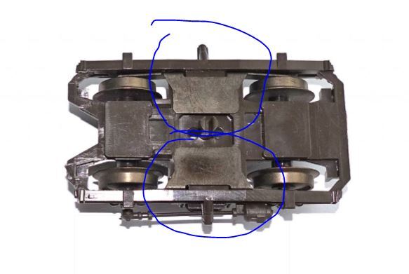

Goedenavond allen,
Ja, erg vage toppicnaam... Zou ook niet weten hoe ik het wel moet noemen.
Het volgende:
Mijn meeste Roco draaistellen hebben aluminium onderdeeltjes waarin de asjes draaien. Ze zorgen voor de stroomafname, maar zorgen er ook voor dat de asjes lekker draaien.
Nu ben ik op zoek naar dit onderdeel en daarvoor is de naamgeving wellicht handig ;-)
Een onderdeelnummer zou helemaal fijn zijn.
Plaatje is duidelijker dan woorden. De blauwe onderdeeltjes dus ;-)
Dank vast!
Michiel

Hoi Michiel, Ik vind je titel niet onduidelijk hoor. Ik ken wel slechtere voorbeelden......
Heb je al bij Roco gezocht bij de Ersatzteilen? Of heb je een nummer van de wagon waar die draaistellen onder zitten? Dan kunnen we even met je meezoeken.
Volgens mij heten de draaipunten aslagers. In dit geval is het dus een plaatje met twee aslagers
Groet Frits

Dag Frits,
Nou, dank je voor het compliment
Ik kan het draaistel als geheel wel als onderdeel vinden, maar niet die twee losse onderdeeltjes.
Oa onder de Bm235 zoals de 45855/45865/64507, maar ze zitten ook onder de NS ICK-rijtuigen zoals de 64321.
We komen er vast uit ;-)
Michiel

Je kan een mailtje naar Roco sturen met de foto van het draaistel. Op de website kan ik ze ook niet vinden.
Groet Frits

Bij de blokkendoos heten ze ‘achslager’. Die heb ik wel eens kunnen bestellen, omdat die in een onderdelenlijst waren opgenomen. Die hebben een andere radstand dan Michiel zoekt, maar met die term vind ik meer.

https://www.roco.cc/doc/ET/1/DE/63143_200647.pdf
26 Achslager Steuerw. Axle bearing controlcar 106459
Roco onderdelen 106459 Achslager SV - A-Abst. 28,4 mm Wordt voor u besteld Uw prijs: € 2,15
Voor de blokkendoos zijn ze dus wel los te verkrijgen, voor rijtuigen blijkbaar niet.

Jawel, google maar eens onder ‘Roco achslager’ en je komt verschillende bestelnummers tegen. Alleen wat hoort bij wat?
Aan Roco vragen dus.

Zal ze eens een berichtje sturen ;-)
Dank!

Radkontakt Motorw.
Wheel contact motorca

Nee, die juist niet.
