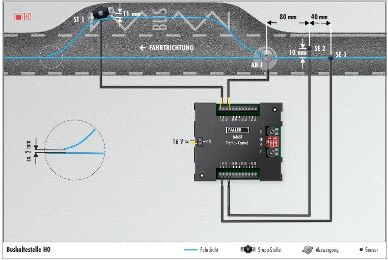

sinds enige tijd ben ik bezig om een faller car system h0 te installeren.
ik gebruik laser cute banen.
nu kom ik bij het volgende probleem
ik heb 2 bus stoppen geinstalleerd en aangesloten of traffic control 161651 zoals boekje aangaf(terwijl mijn engels en duits zeer slecht is)
de eerste stop werkt perfect ( bus slaat af en stop ) bij de 2e bus slaat af maar stop niet
Ook is het volgende probleem aan de order.
ik heb ook een vrachtwagen rijden ,maar slaat ook af wat niet de bedoeling is
wie kan mij in duidelijk begrijpelijke taal vertellen wat ik fout doe en welke aansluiten en instelling ik moet gebruiken om dit op te lossen
aangesloten via boekje van 161651  abb/fig 28 bushaltestelle h0 bus stop blz 83

Is het mogelijk dat er geen reed relais aanwezig is om de bus te laten stoppen?
Of dat deze dus niet werkt?
Motortje aanzetten en wielen draaien........
Dan een magneet aan de onderkant tegen één van de zijkanten houden.
Stopt de motor? dan is alles OK. Zo niet aanpassingen uit te voeren.
Als de vrachtwagen ook afbuigt dan is de wissel wellicht niet werkende?
Voor de bus de wissel in afbuigende stand zetten. Voor de vrachtwagen zal deze dan in een de andere stand gezet moeten worden (rechtdoor)

Als ik het zie op de faller site ,dan bediend de sleper magneet de wissel en andere
Als je de extra magneet onder de bus hebt ,en de vracht auto slaat ook af dan zit de sensor te dicht op de rijdraad
de sensor verder weg plaatsen en de magneet ook zal het werken
voor de stop idem dito

Volgens mij hebben de bussen een magneetje aan de rechterzijde, die bedient het reedcontact dat rechts van de rijdraad zit. (zie filmpje bij 1:10)
De vrachtwagen behoort geen magneetje te hebben. Dat kan je even controleren door te kijken of met een stukje ijzer (schroevendraaier) testen
Groet Frits

de eerste sensor zit bij mij , bij de rijdraad  en de tweede rechts iets ervan af.
de tweede registreerd de extra magneet van de bus.
moet ik soms de sensoren  verplaatsen of een derde sensor erbij plaatsen( en hoe deze aan te sluiten op faller 161651)
zodra de vrachtwagen de eerste sensor (tussen rijdraad) met zijn draadvolger  passeert wordt wissel geactiveerd idem de bus,de 2e sensor laat bus stoppen bij stop plaats.
ik heb plek voor 3 sensoren
Wat te doen ?
gaarne met een tekening erbij kwa plaatsing en aansluiting voor 161651 traffic controller
Ik denk dat je een sensor verkeerd hebt aangesloten want als de vrachtwagen geen magneetje heeft mag/kan hij nooit de bushalte inrijden. Sterker nog, ik ben er van overtuigd dat je de sensors verkeerd om hebt zitten. Eerste sensor is om de stopstelle te activeren en de tweede voor de wissel!
Alle dipschakelaars op 0 zetten. (Die kan je later nog op 2, 3 of 4 zetten om de wachttijd te verlengen)
De eerste sensor (in de rijdraad) aansluiten op E1. Deze bedient de stopstelle, die aangesloten is op A1
De tweede sensor (rechts naast de rijdraad) aansluiten op E2. Deze bedient het wissel. Wissel aansluiten op A2
Ik zou maar eens goed controleren of je e.e.a. zo aangesloten hebt.

https://www.faller.de/xs_db/DOKUMENT_DB/www/anleitungen/161651_anl_01.pdf
zie pag 7 feler
daarmee kan je misschien oplossen
