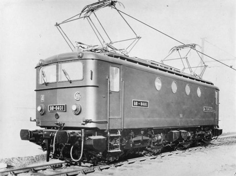

Ik heb nog eens goed naar de foto gekeken, en ben tot de conclusie gekomen dat de foto hoogstwaarschijnlijk in 1949 gemaakt moet zijn. Waarom?
- Er zitten draaistellen van de serie BB 8100 onder. De 1100-draaistellen waren nog niet gemaakt.
- Er zit geen knik in de aluminiumstrip bij de frontseinen. In het boek Treindesign staat een ontwerp van een serie 1200-achtige lok met zulke sierstrips met ronding (ontwerp uit 1942 van Paul Arzens, die ook o.a. de 1100 en 1300 heeft ontworpen).
- Op het dak zijn nog geen dakdelen geplaatst voor aanvoer van lucht voor de ventilatoren. Vergelijk maar eens met deze foto:
http://www.hetutrechtsarchief.nl/collectie/beeldmateriaal/fotografische_documenten/1950-1960/151104
Verder natuurlijk de afwijkende frontnummerplaat en de Franse seinhouders en frontseinen.
De lok lijkt op de foto volledig geschilderd, en was dus turkoois i.p.v. een (grijze) grondverflaag met rode bufferbalken en witte bufferplaten.
Mocht iemand trouwens een Roco 1100-kap in de aanbieiding hebben, dan hoor ik het graag! ;)
Maarten
DHG500
  • Berichten: 1615
Re: Andere frontplaat NS 1100 ??
« Reactie #23 Gepost op: 15 February 2009, 17:39:30 »
Oorspronkelijke tekst verwijderd:
Zo, nu wel de eerste prent in dit draadje kunnen zien. Onderstaande foto is als historische voorganger aardig maar voegt in dit draadje verder niets meer toe.
uit Het Utrechts Archief
Beschrijving:
catalogusnummer   163821
datering   10/03/1949 (10 maart 1949, 20e eeuw)
beschrijving   Afbeelding van de electrische locomotief nr. BB 0401 van de S.N.C.F. die model heeft gestaan voor de ontwikkeling van de electrische locomotieven serie 1100 van de N.S.
vervaardiger   Nederlandse Spoorwegen (fotograaf)
opmerkingen   Afbeelding behoort tot de Collectie De Pater.Reproductiefoto
« Laatst bewerkt op: 15 February 2009, 21:11:48 door DHG500 »
Met vriendelijke groet, Bob (DHG500)  .
Thom
  • Berichten: 4102
« Reactie #24 Gepost op: 15 February 2009, 20:14:22 »
Volgens mij staan de lokken allebei andersom, en wat jij volgens mij ziet als luchthappers, zijn de isolatoren voor de HS leiding van de stroomafnemers...
Daarnaast iemand al opgevallen dat op de franse foto de luchtslangen aan de kopkranen missen, en er ook geen ophang haken voor op het draaistel zitten?
Lijkt er inderdaad op dat het niet bijmekaar hoort...

Kijkend naar de commentaren, denk ik dat het een "mock-up" van de NS 1100 serie betreft. Ziet er naar uit dat ze een 8100 van de voorgestelde kleurstelling en nummerplaat hebben voorzien.
Dat lijkt me ook: klopt ook prachtig met Overlast's theorie dat het 1949 is. De fabriek wilde al iets laten zien, een echte 1100 was er nog niet, dus dan dit als voorbeeld gemaakt van hoe-t zou worden. Het NS-frontbord was blijkbaar nog niet in z'n definitieve ontwerp aangekomen.

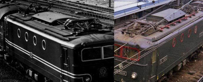

Thom, ik zie de isolatoren zeker niet aan als luchthappers. De happers die ik bedoel zitten net boven de luchthappers die over de hele breedte van de loc zitten.
Maarten
Thom
  • Berichten: 4102
« Reactie #27 Gepost op: 18 February 2009, 23:45:05 »
Aah OK, sorry...
Maar bedoel je dan de twee stroken luchthapers naast de stroomafnemers, of de bak die ertussen staat, want die zie ik toch bij allebei de loccen hetzelfde?
Overlast
  • Berichten: 2523
« Reactie #28 Gepost op: 20 February 2009, 16:15:07 »
Toch niet. Kijk maar eens naar deze vergelijking:
Bron: www.hetutrechtsarchief.nl en www.railfaneurope.net
De 1100 links heeft luchthappers die doorlopen tot de zijkant van het dak. De BB 8100 ernaast heeft wel luchthappers, maar deze zijn niet doorgetrokken tot de dakzijkant. Bij de 1108 is het dak qua luchthappers hetzelfde als de BB 8100. Overigens hebben heeft de BB 8100-serie later wel tot de zijkant doorlopende happers gehad, maar deze waren anders qua model als bij de serie 1100.
Maarten
Thom
  • Berichten: 4102
« Reactie #29 Gepost op: 21 February 2009, 02:50:56 »
Oeh, klein fototje...  ;)
Maar ff gekke gedachte nu ik er zo ff kort naar kijk opdit tijdstip, is wat jij bedoeld niet verschillend per kant?
Ik zie bij de een foto nl wél de HS leiding over het dak en bij de andere niet?
Als ik het niet vergeet zal ik morgen ff een elfje bekijken..  ;)
