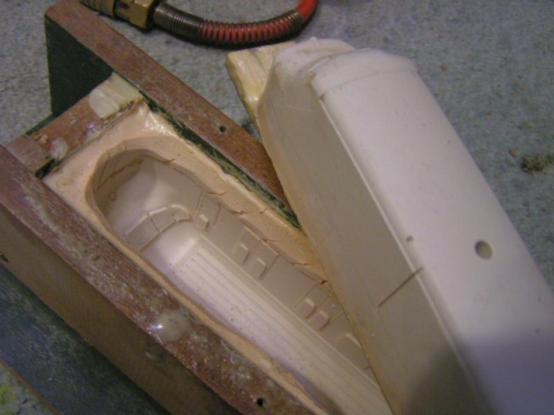

Ziet er verdacht veel uit als de Veenstra motorpost. In dat geval is er geen sprake van een mal, maar is het al het eindprodukt dat je zelf met veel, heel veel, zaag, vijl en plamuurwerk moest omtoveren in iets wat op een motorpost leek. Naast de motorpost leverde hij ook dit soort spul om een plan V van te maken.
Laat ik het zo zeggen, als geld de reden is om de poging te wagen, zou ik nog even lekker doorsparen. Als je gewoon van grote uitdagingen houdt, wens ik je veel succes.
groet, Huub

Gezien de mal waar je het over hebt Robin, kan ik aannemen dat deze van vacuum gevormd plastic is gemaakt.
Een vereiste om met giethars van deze mal een aftreksel te maken is om ervoor te zorgen dat de giethars zich niet kan hechten aan je mal, anders wordt lossen van de mal wel erg moeilijk.
Als ' lossingsfilm' kun je gebruik maken van poly-vinyl alcohol, of een dun laagje was.
Het nadeel van gebruik van was kan zijn dat je model naderhand moeilijker te schilderen is in de kleur die je wilt hebben, verf die niet goed hecht enzovoorts.
Ook is het van belang dat de mal die je hebt niet te heet wordt bij gebruik van giethars, omdat je mal immers is gemaakt van plastic, welke onder warmte, vacuum gevormd is.
Vacuum gevormd plastic heeft de neiging om terug te vormen naar zijn oorspronkelijke vorm indien het plastic te warm zou worden.
Probeer, als het kan, gebruik te maken van een giethars waar weinig tot geen styreen (verdunningsmiddel voor harsen) inzit, daar dit de krimpfactor bij uitharding be-invloedt.
Hoe minder styreen hoe beter en hoe minder de krimpfactor is bij uitharding.
Veel succes in ieder geval.
Peter.

Ik vraag me af hoe je het afgietsel hol krijgt.
ik bedoel dat de wandjes een bepaalde dikte krijgen en niet dat het een massieve klomp wordt.
Ik zou ook gewoon doorsparen en een kant en klaar model kiezen.

Bij afgietsels van chocolade of gips wordt vaak de vorm volgegoten. Dan wacht je even tot het gietsel begint te stollen of uit te harden en dan giet je een deel weg.
Bij giethars werk je met twee mallen, een binnenmal en een buitenmal. Via een of meerdere openingen giet je de hars in de tussenruimte. Op andere plaatsen zitten gaatjes om lucht te laten ontsnappen. Anders krijg je de mal niet volledig gevuld.
(Bij het eindproduct zie je op die vul- en ontluchtings plaatsen dan een klein stompje zitten wat je moet wegvijlen)
Merk overigens op dat je bij de mallen van dit topic die openingen helemaal niet ziet op de foto !

Nee, dat bedoel ik. Ik zie geen "binnenmal".
Dus vandaar mijn vraag.
Edit: Ik denk ook dat het een pudding of cakevorm is zo aan de vorm te zien
Harm.
Maar zelfs als dat niet zo zou zijn. het is ook wat meesterbouwer Floris al zei, je kunt niet zomaar even van een motorpost een plan V maken.
Hmm wel grappig een tweedelige motorpost.
Kan iemand zoiets fotoshoppen?

Citaat van: santerdam op 23 March 2008, 22:14:25
Volgens mij zijn dit chocolade-vormen en geen giethars-vormen.
Nu begrijp ik ineens de uitdrukking "Ergens geen chocolade van kunnen maken"!

uh... dit is niet eens een mal. Het is een vacuform-kap, die je misschien als mal kunt gebruiken, maar daar echt niet voor bedoeld is.

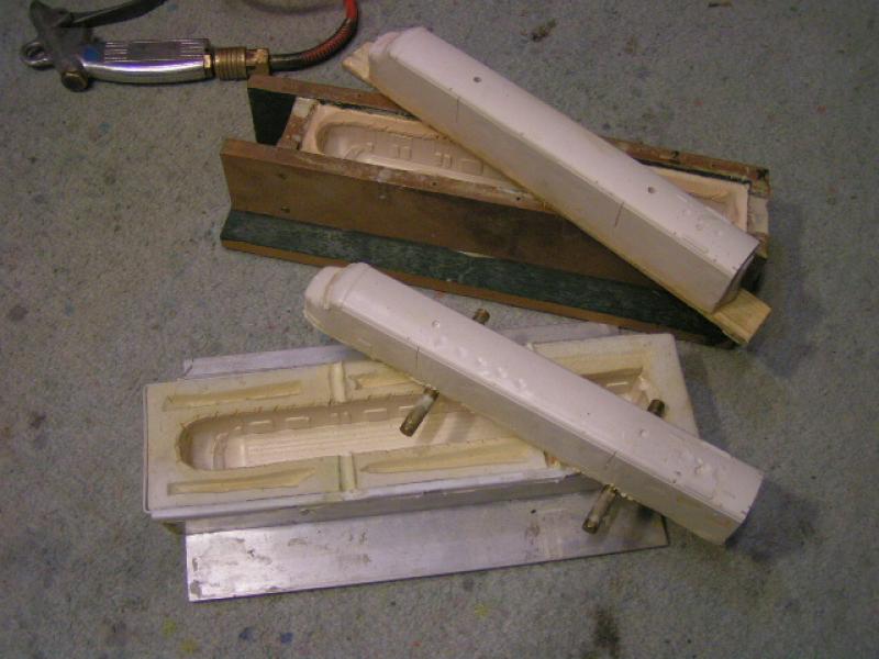

Ik heb hier nog een silikonenmal van een plan V liggen, iemand interesse?

Richtprijs? Het is of gratis ophalen, of prullebak
Ik heb er zelfs 2
Maar alleen van wagen zonder panto
