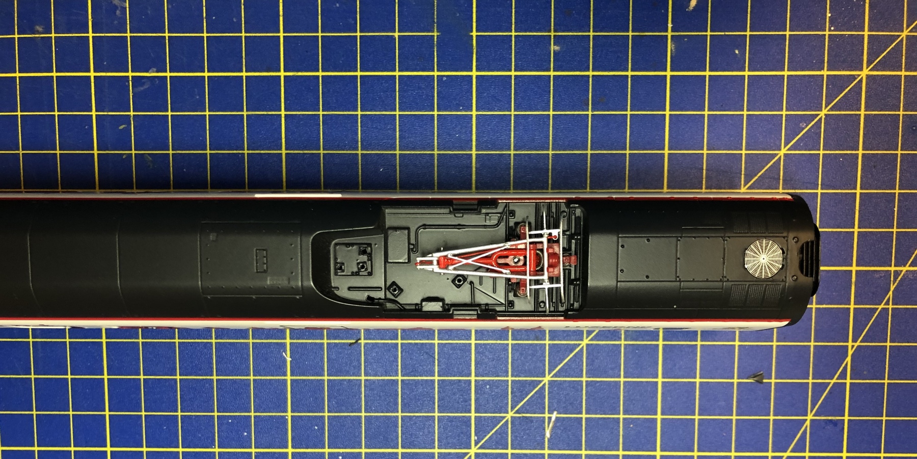

Hoi!
Ik ben begonnen met de losse onderdelen er op te zetten.
Wat een werk is dat zeg
Niet geheel duidelijk waar wat moet.
De indusi-magneet past helaas niet, want dan kan ‘t ding geen bocht meer door.
Even een voor en na foto van een rijtuig.
