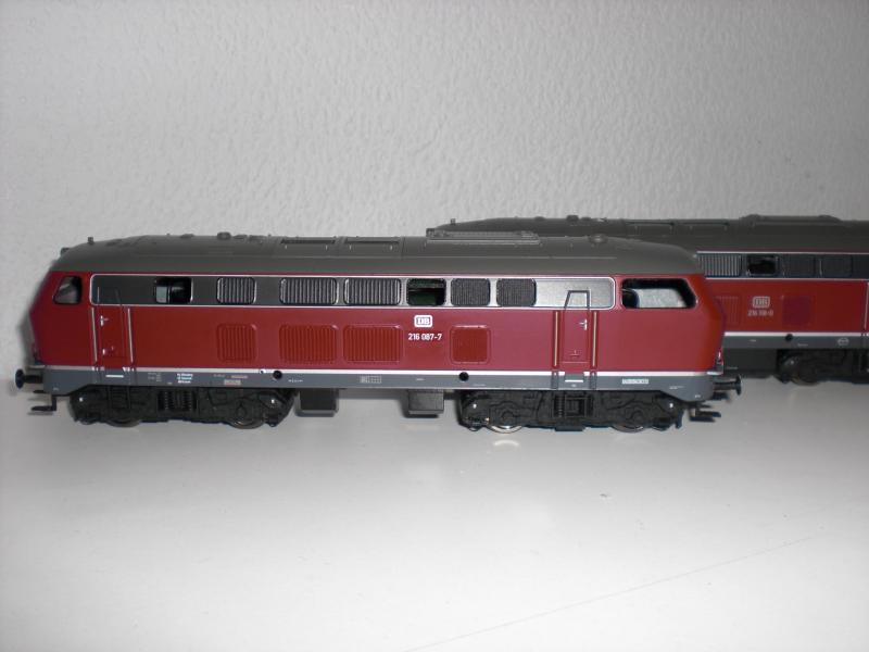

Naar aanleiding van een PB die ik van Evert ontving over de vraag welke 216 van Brawa te gebruiken is als NS-huur 216.
Eigenlijk is er nog geen goede Brawa 216 voor de NS huurdienst 1979-1984 te krijgen want een 216 moet aan een paar eiden voldoen: nummer moet in NL gebruikt hebben i.c.m. de juiste kleur èn Bw Oldenburg/BD Hannover als opschriften hebben.
Voor Chris ben ik de 216 087-7 aan het maken met de juiste nummers en opschriften voor de olietrein. Locnummers komen van Bart. Uit normale DB-vignetten heb ik de Magerkekse gemaakt.
Verder ook nog de revisiedata aangepast en fabrieksplaats verwijderd.

Is het misschien een idee om nog heel even te wachten met de printer aan te zetten? Ik zou wel even contact met de fotograaf op kunnen nemen om uit te zoeken welke revisiedatum (er staat ook nog ietsboven: verl. bis...) exact op de loc hoort te staan. De dia is scherp maar de print niet.

Vanmiddag met Ernst-Jan talloze 216-dia's bekeken bij de fotograaf. Zoals verwacht was de revisiedatum van de 216 087-7 leesbaar:
U2 BR 13-6-1976
verl. bis 13-6-83
