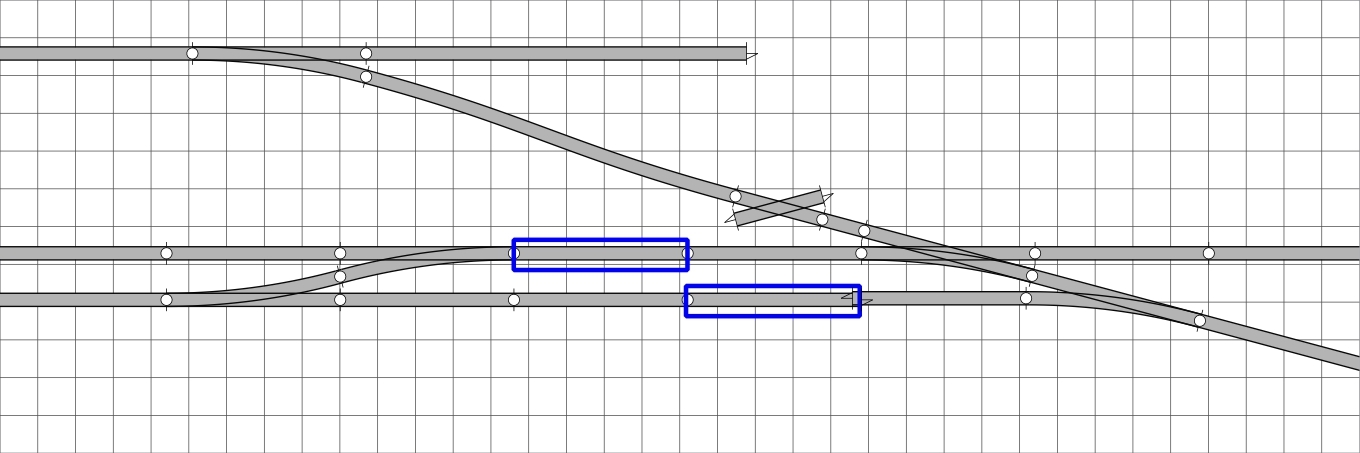

En toen gingen we eens een beetje de benodigde rails in een online winkelmandje zetten... Dat wordt nog even sparen  :-\
Je kunt ook beginnen met een beperkt baanplan, waarin je ruimte laat om de latere wissels in te bouwen:
Ik weet niet of deze indeling zo klopt volgens Vincents tekening. Maar het gaat me om het idee. In de blauwe delen laat je de railsecties min of meer los liggen, zodat je ze later kunt invullen  met wissels. Het is dan wel wat meer gepriegel, maar niet onoverkomelijk. Maar je kan met deze aanpak wel gelijk rijden en wat rangeren. Iets wat minder goed lukt als je je concentreert op 1 moduledeel.

Ja, ik denk dat het rechte plan van Benelux795 me uiteindelijk het meeste aanspreekt nu, omdat het ontwerp het wat meer gelegenheid geeft om allerhande gebouwen te maken. Dat vind ik het leukste deel van het modelbouwen uiteindelijk. Plus recht bouwen is gewoon makkelijker en werkt beter voor het rangeren.
Sparen is ook geen probleem hoor, het jeukt gewoon om de rails neer te leggen en te kijken hoe het past in het echt :)
Ja dat is natuurlijk ook nog een idee. Dan kun je in elk geval alvast was scenery bouwen en een beetje afwisselen... :)
Was nog  wel even puzzelen om het om te zetten in Roco-line zodat het én deelbaar werd en zonder zelf passtukken te zagen.
Heb het ook nog een keer uitgetekend in Piko A-gleis. Dan heb je helemaal geen passtukken nodig en het scheelt al snel 100 euro in de aanschaf.
Boven Roco-line, onder Piko A-Gleis.
Heb alleen geen idee hoe het zich kwalitatief tot Roco-line verhoud?

Bij de kruising is het nodig om de modules deelbaar te houden, zodat je niet op de wissel uitkomt. Op de andere plekken is het denk ik puur mijn onervarenheid als modelspoorder, ik dacht vooral dat het juist te dicht op elkaar zou liggen als je van wissel naar wissel zou gaan...  ;D

Je hebt overigens(als ik het goed zie) met je 2 laatste tekeningen,bij beide een probleem,er liggen wissels op je module overgangen,al is t maar net aan.
Nog een kleine tip,koop een goed rail zaagje,en maak je eventuele pas stukjes zelf op maat uit een stuk normale rechte rails,dat scheelt ook in de kosten.
Kant en klare pas stukjes zijn vaak duurder dan 1 of 2 normale stukken rechte rails  ;)

Ja dat klopt. Ik heb tussen mijn topic in het beginners subforum en het baanplan inderdaad een startsetje gekocht. Bij die startset zit  Roco-line met (verwijderbaar) ballastbed, alleen om eerlijk te zijn heb ik de set vooral gekocht vanwege de Z21 & Multimaus en de SIK met rongenwagens.
Van bijgeleverde de rails zou ik, bij dit plan, alleen de 14 bijgeleverde rechte delen kunnen gebruiken. De bijgesloten wissel en de aansluit-rail zijn niet zonder ballastbed te gebruiken. Dus daar hoef ik het niet echt voor te doen, dat is maar 30 euro aan rails wat je dan bespaart. Laat dan liever de rails in de set zitten, of ik verkoop het door.
Aangezien de wissels (en aandrijving) nogal zijn kostbaar bij Roco en er best wat nodig zijn in het plan, vind ik het nog wel even de moeite waard om een paar van de alternatieven te bekijken.
Wat betreft de wissels op de modulegrens, dat klopt. Bedankt voor het scherpe oog! Ik heb het nu al wel zo getekend dat het een paar CM naar links of naar rechts kan, zodat ik het ergens zou moeten kunnen splitsen zonder in een wissel te zagen.
 Heb het plan getekend in Trax, en mijn gevoel zegt dat de lengte van de rails daar sowieso niet helemaal 100% in klopt. Als ik namelijk de plannen van de andere heren hier overtrek kom ik nooit precies gelijk uit.

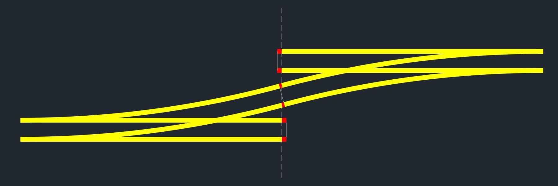

Als ontwerper van het plan: als je een scherpe deling wilt kan je niet zonder zagen... Al krijg je alle sporen die haaks op de deling liggen exact op lengte met paststukken, er ligt ook nog diagonaal spoor. Of wil je niet in wissels zagen, maar wel in 'normaal' spoor? Daar merkt dat zaagje niets van  ;DOf wil je het los leggen? Dan maakt die wissel op de deling ook niet meer uit.. Wellicht moet je ons wat meer duidelijkheid verschaffen hieromtrent :angel:
De groeten! Vincent

Ter verduidelijking: Ik wil de rails vastleggen en balasten, dus het komt niet los te liggen.
Verder begreep ik uit eerdere berichten dat je wissels niet door kan zagen (achteraf logische gedachte) dus dat je die niet op de grens van de module moet leggen. Ik vind het geen probleem om rails te splitsen (doorzagen) op de grens van de module, maar om het een beetje behapbaar te houden voor mezelf voor de eerste keer wil ik liever geen passtukken hoeven maken om de geometrie kloppend te krijgen.
Verder dacht ik dat het mooi meegenomen was als je de rails zo uit kan mikken dat je sommige delen überhaupt niet hoeft te zagen wanneer verbinding tussen twee rails precies op de rand van de bak uitkomt. Lijkt me te verkiezen boven een rail 2 centimeter na de fabriekverbinding te moeten doorzagen, maar dat kan ook mijn onervarenheid zijn.

Je kan een wissel prima doorzagen, alleen niet overal..   :laugh: Maar bij spoor wat niet haaks op de deling eindigt, zal 1 van de spoorstaven altijd uitsteken; die moet je sowieso inkorten. En je kan ook nog wel iets verder gaan, alleen moet je niet door puntstuk, op of direct achter tongen willen gaan.
Maar als beginner zou ik mij niet wagen aan meer gecompliceerde snede's, maar beetje inkorten zou hier voldoende moeten zijn.
EDIT: zie hieronder een eenvoudige wisselverbinding. De kant-en-klare wissel (of tussenliggende passtukjes) zal je altijd moeten inkorten, wil je de rail op de deling laten eindigen en/of beginnen. En met een goede rail-knipper is dit een fluitje van ca 20,-  ;D
