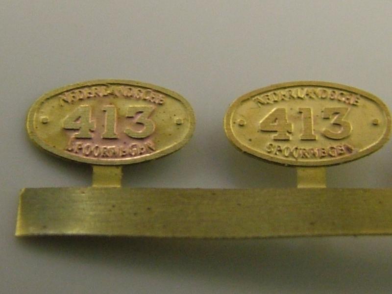

okee bedankt voor de tips, ik heb al wel wat geprobeert maar het is erg veel werk om ze allemaal recht achter elkaar te zetten met de losse hand, vandaar dat ik het wilde proberen (de grote delen dan) met een klinknagelwieltje. ik ben in ieder geval van plan om de volgende sik rijkelijk te voorzien van klinknagels!
een uurtje geleden ben ik even langs Richard gereden en kreeg dit mee:
Echt zo fijn werk! je ziet dat het er zeerscherp op staat terwijl de plaatjes niet langer zijn dan 5 milimeter!
Ik ben er blij mee!
mvg
Bart
Gerrit F
Berichten: 2090
Zelfportret
Re: BNLS-Werkspoor - Ombouw Fleischmann 1306 naar Grote sik
Reactie #157 Gepost op:
29 April 2008, 21:44:53 »
Da's mooi spul.
Heb al gemaild en krijg ze binnenkort per post.
Nu ga ik weer rap bouwen anders kan ik ze er niet opplakken.

Huub; De messing plaatjes komen echt niet op dat prototype hoor!!
Zoals ik al schreef begin ik straks aan nog een sik die ik nóg eens beter wil maken en daarop breng ik dan de plaatjes op aan. en die houd ik ook zeker!
Maar het prototype heb ik besloten weg te doen doordat ik hierdoor nieuwe donorlokjes kan kopen en kan blijven bouwen/leren
