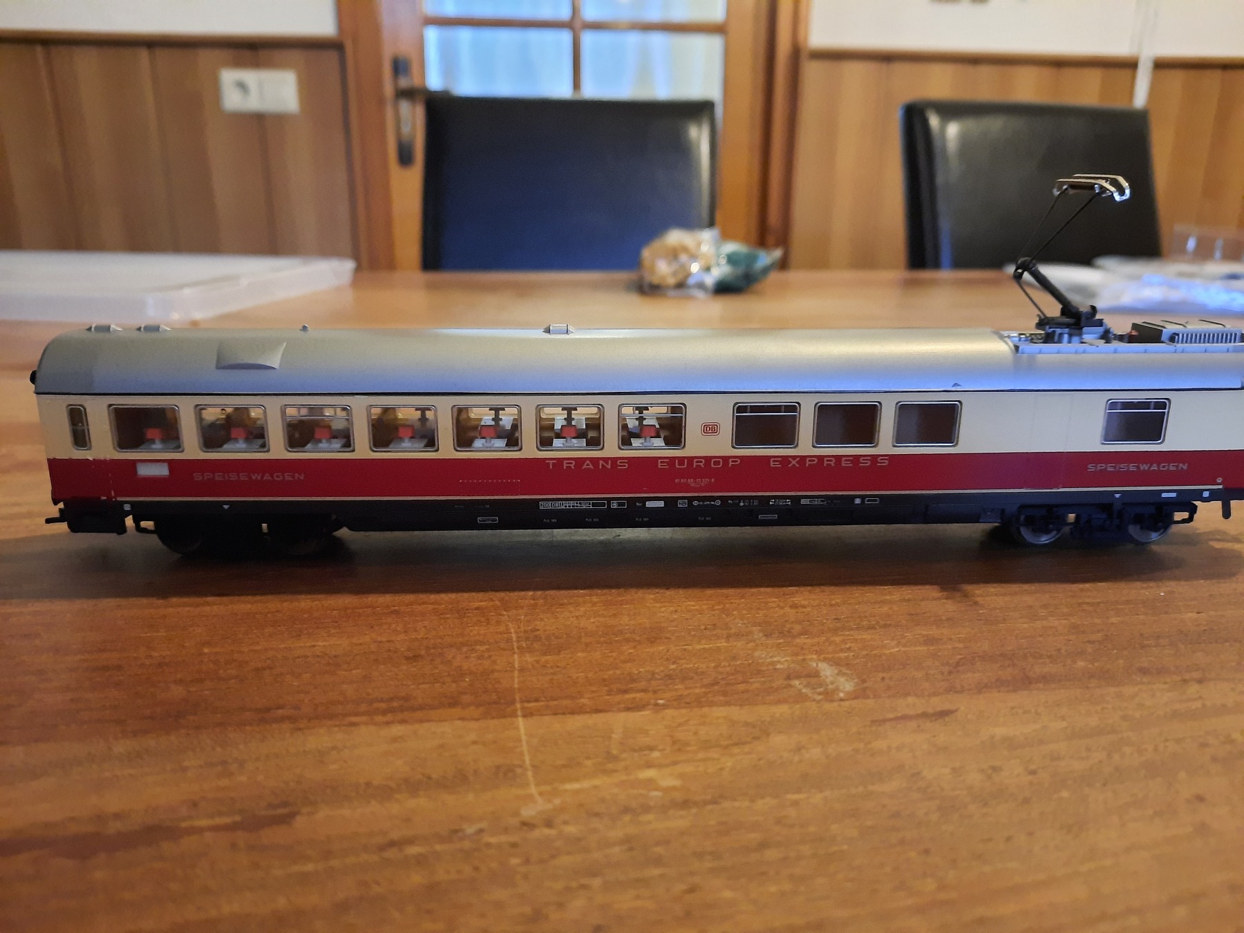

Fleischmann digitale wagon
« Gepost op: 29 January 2022, 13:31:29 »
Heb via mp een fleischmann digitale personen wagon gekocht maar krijg deze niet geïnstalleerd  op mijn multimaus heb hem in gevoerd  net als een locomotief maar er gaat geen verlichting niks branden  iemand idee hoe of wat  of werkt het niet op de basis multimaus ?

Rondje_HO
  • Berichten: 8158
Re: Fleischmann digitale wagon
« Reactie #1 Gepost op: 29 January 2022, 13:39:35 »
Hoi Marco,
Welkom op het forum   (y)   Ik kan je niet helpen (want helaas geen verstand van Multimaus en zo :-\ ) maar misschien is het handig als je bv. een artikelnummer van het rijtuig erbij zet? Of een foto? (Uitleg over het plaatsen van foto's zie je links aan de zijkant van de homepage) Dan kunnen anderen wellicht eerder iets antwoorden.

Michaël dB
  • Berichten: 119
« Reactie #3 Gepost op: 29 January 2022, 15:37:18 »
Marco, een paar vragen
1 onderkant wagon zie je daar stroom afnemers Ja/Nee  bij nee klaar kan je niks mee in deze staat, Ja ga door met de volgende vraag
2 Zit er een functie decoder in het rijtuig? Ja ga door naar 3, Nee spanning op de baan dan verlichting zou moeten branden
3 kan je het adres uitlezen met je centrale?
4 Adres invoeren en dan verlichting inschakelen.

Heb het adres in gevoerd en geprobeert de verlichting aan te doen maar dat werkt niet  en ik ben niet zo handig met techniek een adres uitlezen ?  Zou ik niet weten hoe dat moet  maar er zit wel een sleper onder en decoder in

Het betreft hier inderdaad een Fleischmann rijtuig schaal 1:100, artikelnummer 5162.
Een oudje uit de jaren '70.
Af-fabriek had deze geen sleepcontact. Die heeft iemand er ooit onder geknutseld.
Als je de decoder niet aan de praat krijgt, schrijf dan eens "8" in CV8. De meeste decoders resetten dan naar fabrieksinstellingen.
Hierna zou de decoder (theoretisch) naar adres 3 moeten luisteren.

Hoi Marco,
Een opmerking over het uiterlijk van het rijtuig, wat een kenner meteen in het oog springt: het dak zit verkeerd om.
Bij het echte rijtuig zit de stroomafnemer boven het restaurant gedeelte, niet boven de keuken :)

Hoi Marco,
Je hebt m in je Multimaus gezet middels nieuwe Loc.
1. Naam gegeven
2. Adres gegeven
3. Rijstappen ingevoerd.
Heb je daarna in het menu Program CV1 ook dat adres ingevoerd?
