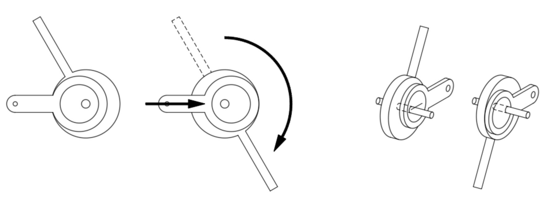

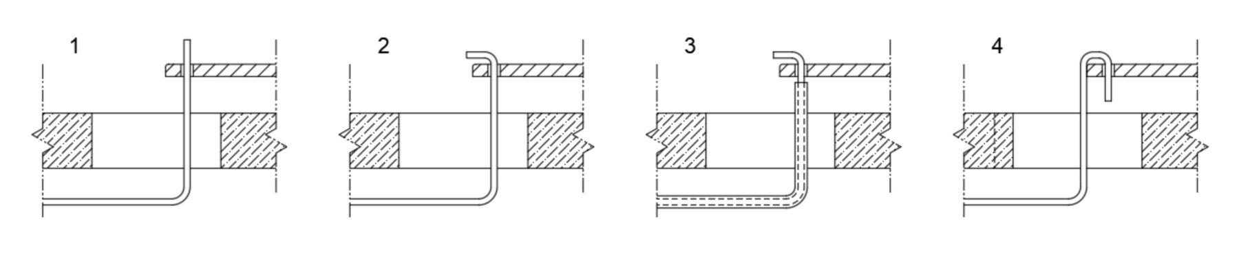

Kibronn stond een tijdje stil: ik kwam niet snel tot een bevredigende oplossing voor een klein mechanische Stellwerk en de kroonsteen handbediening zat mij niet lekker.. Sommige lopen zwaarder dan andere: dit komt omdat de gaten voor dubbele geleiding in de blokjes hout, niet overal parallel en/of net niet op goeie afstand onderling zitten. De dubbele gaten had ik verzonnen om de geleiding ‘rotatievast’ te maken; dan hoeft dit niet alleen te worden opgevangen door de stelbiels.

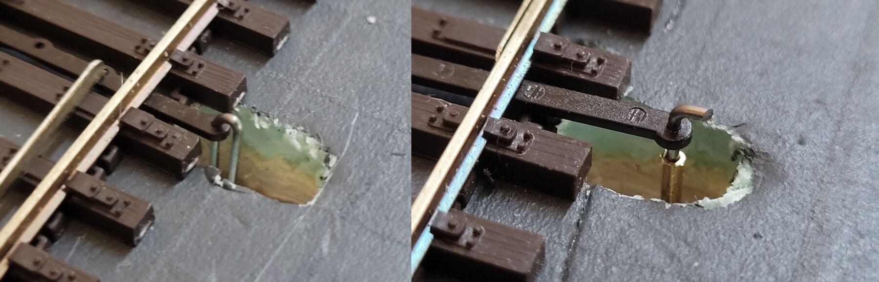

Het stukje verenstaal naar de wissel functioneerde prima, maar ik twijfelde of het boven het oog in de stelbiels uitstekende stukje verenstaal (1) storend zou zijn voor de verdere afwerking, en of de verbinding überhaupt zou blijven zitten als je die kort afknipt. Het uitstekende deel in situ haaks ombuigen (2) werd ‘m niet; vooraf aan het plaatsen ook niet, dan kreeg je ‘m niet meer er doorheen. Bovendien werd vervangen bij schade dan ook lastig. In eerste instantie wilde ik dit oplossen door een buisje als feitelijke hendel te gebruiken (3); de verbinding naar de wissel kan dan een kort stukje draad zijn die je in het buisje steekt. Maar de oplossing is veel simpeler: de ‘haak’ gewoon verder omzetten en vanaf boven in de stelbiels steken (4).
De geleiding gaat ook op de schop… Na het zien van het mechnisme op
https://www.stahlbahn.de/cnt/post172.php
wilde ik eigenlijk ook de messing kant op, maar na wat wikken en wegen (ook van de prijs
) wil het volgende proberen; er gaat slechts 1 spaak door het blokje, dit loopt soepel en met een boorkolom is dit nagenoeg haaks. De rotatie wordt tegengegaan door dat het kroonsteentje over een vlak kunststof plaatje glijdt (1) of dat een extra kroonsteentje door een stukje profiel loopt (2).

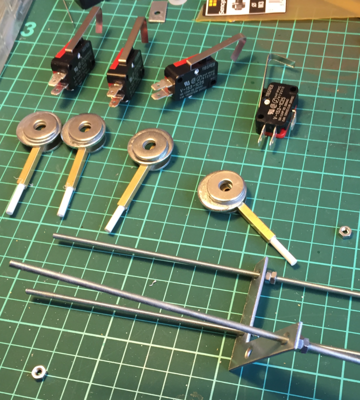

Het excentrische had ik bij m'n zelfbouwhendels
voor elkaar gekregen
door M6 en M8 onderlegschijfjes te gebruiken, die M8 met de grotere binnendiameter kon ik dan excentrisch aanbrengen:
Jouw (fraaie!) bouwtekening heeft een mechanisme dat kan duwen en trekken, die van mij kan alleen duwen. Ook wel met een veer op te lossen. Maar goed, ik gooi het puur in de groep in de hoop dat er misschien een idee door boven komt borrelen

Geinig idee; ik wil alleen proberen om het op afstand bediende wissels daadwerkelijk mechanisch te maken, misschien lukt dat met 'remkabels'..? Eerst maar eens die handaandrijving van de lokaal bediende wissels verfraaien...
PS je zou natuurlijk met een veer kunnen werken.. Vraag is wel of dat makkelijker te maken is
heb je iig geen nauw sluitende ring meer nodig..

De stelarmen: het 180 ombuigen van het verenstaal werkt niet prettig, en het haaks omzetten van het buisje ook niet. Dus hybride: verenstaal 'haak', buisje en klein stukje verenstaal wissel. Eventueel met druppeltje houtlijm vast zetten.

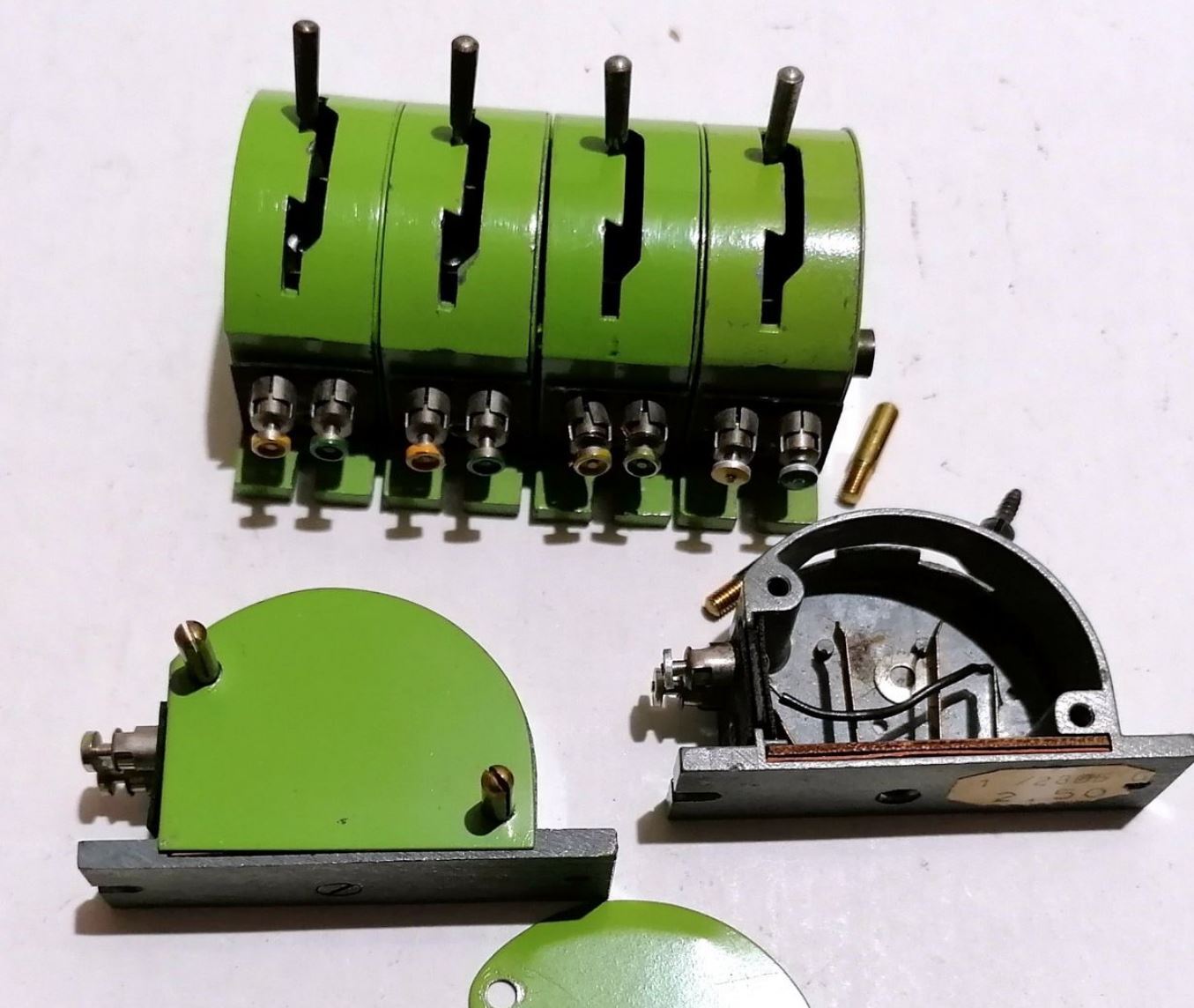

Vroeg mij verder af of deze wellicht te verbouwen zijn naar een mechanische variant... (foto van internet; heb ze nog niet)

Dat zijn leuke! Alleen jammer dat op de foto waar die open ligt, de hendel niet te zien is. Daar zou je goed een bowdenkabel aan kunnen knopen, met een beetje vernuft.

Ah, dat noem ik altijd een remkabel
ik denk dat zoiets wel bruikbaar is voor het Stellwerk...

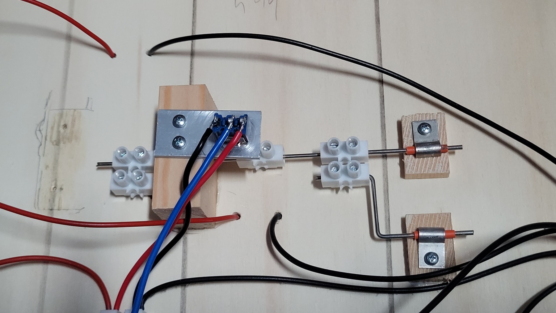

En ook het plaatje of profieltje tegen rotatie werd 'm niet!
Dit zou een te kleine tolleranties vragen van de 'grofstoffelijkheid' van mijn hout-en-gebogen-spaken-mechanisme... Dus kwam er iets beters:
Het lijkt op de foto wat krom en oogt wellicht niet heel anders, maar (deze) loopt in ieder geval al een stuk soepeler

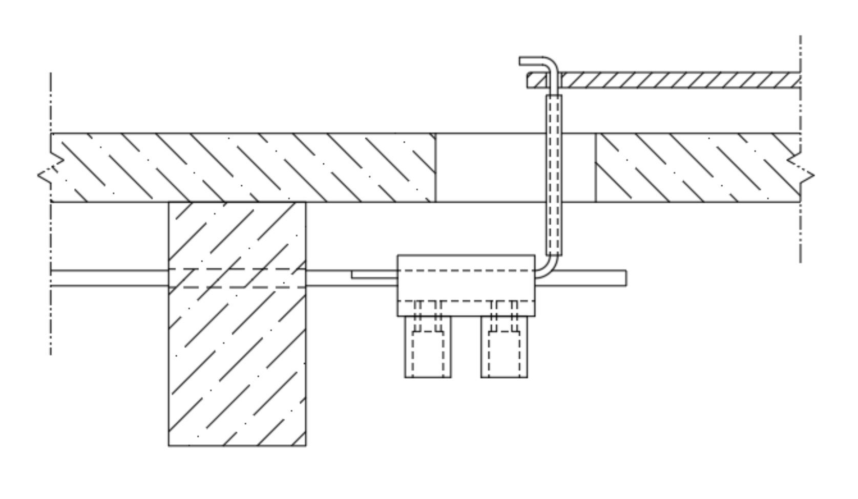

De rotatie wordt tegen gegaan door een extra arm; de bedienhendel kan aangrijpen op het haakse stukje. Deze arm kan overigens ook in de kroonsteen onder de schakelaar, maar op deze positie kwam ik dan de zwarte draad tegen. De geleiding is wat bewerkelijker, maar het mechanisme is veel makkelijker te positioneren/corrigeren. Ik overweeg eventueel grootspoor wisselhendels op de zijkant van de modulebak, maar dat is wellicht teveel gevraagd qua kracht..
Ik heb ook bedacht dat je wellicht met een hefboom de beweging kan 'omdraaien'; dan komt de positie en beweging van de bedienknop zoals in 1:1 overeen met de rijrichting, niet met de wisseltongen zoals nu. Ff op puzzelen..

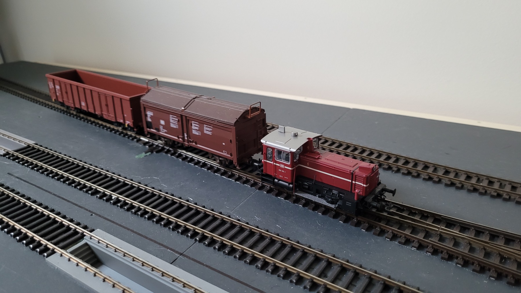

Verder heeft Kibronn nieuw materieel: de vernieuwde Roco Köf III... Vond er ergens nog een rode, voor een leuk prijsje. Must have!

Leuk, dat zijn Trix Express schakelaartjes.

Een verkoper op Marktplaats was zo vriendelijk een foto van het binnenwerk te sturen; de hendel zit met een spiraalveer gemonteerd aan de bodemplaat. Dus de slag die hij thv de opening aan de achterzijde maakt is relatief klein. Misschien ééntje op de kop tikken om mee te experimenteren...

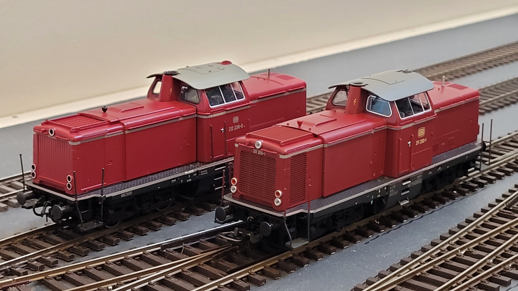

In de tussentijd wel nog een 2e aanwinst: de Piko 211... Hieronder met zijn Roco zusje 'gebroederlijk' naast elkaar, zoals geleverd uit de fabriek/verpakking; lijkt mij duidelijk welke welke is... Het Piko model is toch wel aanzienlijk gedetailleerder dan de roco versie, al houdt die laatste zich mijns inziends goed staande! De staanders van de Roco kan je bijvoorbeeld nog kleuren, lampen aan binnenzijde wit, evenals dat 'ding' op de neus rood maken. Dat ding blijkt overigens een luchtfilter (lees vermoedelijk: de inlaat van het filter)*. Weer wat geleerd

Mooie vergelijkingsfoto. De algemene indruk van beide is opvallend gelijk: ergens ook weer niet raar omdat ze allebei keurig netjes op schaal zijn, dan zit het verschil 'em in de details. Bij de roco zijn de handgrepen aan de bovenkant van de huiven een solide strip plastic i.p.v. een gebogen stukje metaal. Persoonlijk lijkt me dat het grootste verschil, vooral omdat ik vaak een beetje van boven op de lok kijk. Het is in ieder geval een punt waarop ik me afvraag of daar met wat geknutsel nog wat aan te doen valt bij de roco

De 'dichte' handgrepen aan de huiven van de Roco vallen mijns inziens niet eens erg op; voor mij meest in het oog springend is zijn de open roosters op de lange huif van de Piko en de lampen van die laatste. Er zit overigens een echte fan onder het rooster, alleen begreep ik van youtube dat die op dit moment nog niet aangedreven wordt in de digitale modellen (mijne is analoog). Verder is de detaileering wel echt weer een stap fijner; met name op de draaistellen. Bufferbalk en rangeertredes is ook allemaal weer net wat strakker.
