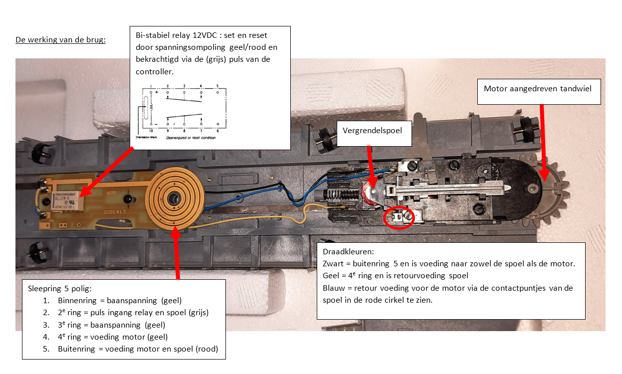

Misschien geeft dit meer duidelijkheid. Foto's en teksten zijn van mezelf. De draaischijf werkt ook digitaal hoor. In plaats van de trafo kun je je centrale aansluiten op de bovenste 2 gele draden. En in de controller zit een gelijkrichter. De trafo kun je dus in zijn geheel laten vervallen door een gelijkspanning van 12V. Mocht er iemand nog belangstelling hebben voor een nieuwe controller....
Ik heb hem nog nooit gebruikt.
