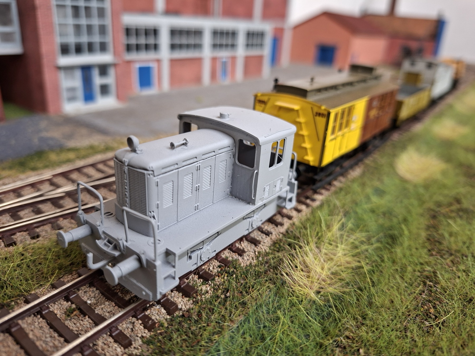

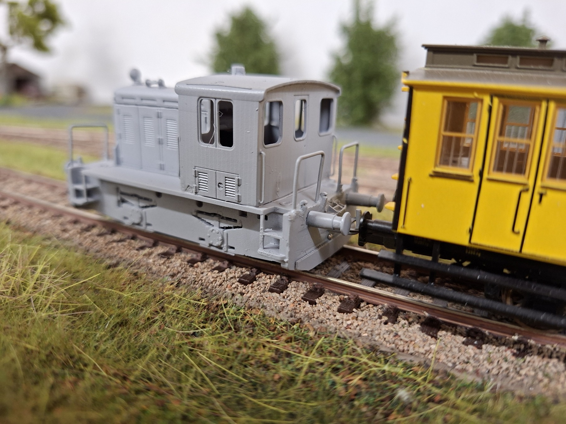

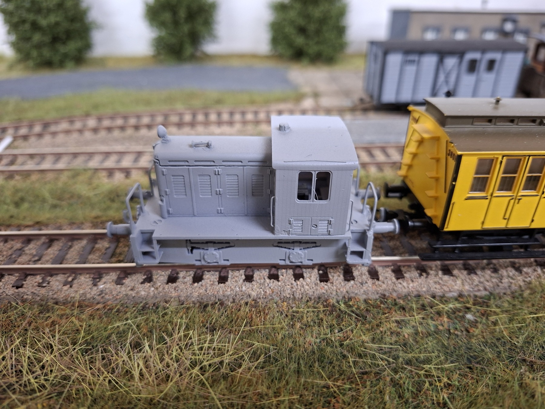

Spoorwegcombinatie Meedhuizen-Fleischmania Nostalgia heeft er een diesel bij. Het is de Withcomb 35. Dit type is hier op het forum al eens voorbijgekomen. Maar waar ook weer? Wie het ding getekend heeft weet ik niet meer, ik heb het van Thingivers geplukt en mijn broer wilde zijn nieuwe harsprinter proberen en zo is het gekomen. De bijbehorende aandrijving heb ik niet, ik heb er een Halling Vario onder gemaakt met een micromotor want de originele motor past hier nooit in. Motorhuis met cabine zijn 2mm naar voren geschoven anders zitten de handgrepen achter voor het trappetje en dat vond ik geen gezicht. Elke beschikbare mm3 is gevuld met lood, behalve de cabine. Een nemschacht past dus ook niet meer want daar zit lood. Dat is niet erg want de Rocobeugels zijn veel te lomp voor dit kleine ding. Kadees gebruik ik niet. IJzerdraadjes dus. Er moesten dus ook buffers aan, die heb ik ook door broer laten printen. De handgrepen en de valbeugels zijn van ijzerdraad. De beugels langs de zijkant alsmede de uitlaat en de machinest ben ik vergeten, misschien komt dat nog. (Leermomentje....) Hij staat nog in de grondverf. Analoog rijdt het prima. 4 Karretjes geen probleem, drukker krijgt hij het hier toch niet.
Komt nog decoder in en natuurlijk nog kleurtjes.
Albert

Het wordt wel een heel lief locje zo (y)

Heel fraai  (y)
Bij mij waarschijnlijk ;)

Idd Sikko, ik zag het op Zeebeke, ik lees het net terug. Ik las ook dat Floris het getekend heeft. Bij deze bedankt Floris.  ;)

Leuk locje! Het grappige is dat ik de door jouw genoemde details (uitlaat, handrails nabij motorhuif) niet mis. Soms kan je beter iets weglaten dan het wel doen?
