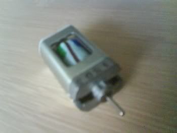

hallo,
ik heb een locomotief die niet meer rijd. nu denk ik dat het aan het motortje ligt. ik wilde het motorblokje uit elkaar halen, maar ik krijg het niet verder open dan dit:
sorry voor de slechte kwaliteit, de foto is gemaakt met een gsm
nu is mijn vraag: hoe kan ik dit verder uit elkaar halen? (of kan dat uberhaupt niet?)
het motorblokje komt uit een roco locomotief die bij mijn startset zat. ik hecht niet zo veel waarde aan deze loc, maar aangezien ik haast geen ervaring heb met het repareren en het demonteren van een loc leek dit mij een goed begin.
mvg, Chiel

Verder niet uit elkaar te halen. Even in een badje met wasbenzine leggen en goed uitborstelen met een kwastje. Goed laten drogen.
Nieuwe koolborstels (als de oude versleten zijn). Olie op de assen en hij zou weer als nieuw moeten lopen.

Heb je het motortje überhaupt al getest nu hij uit de loc is?

Beste Chiel,
IK zou niet weten waarom je hem verder moet slopen ,je kan hem toch zo schoon maken met tri of wasbenzine.
Maar hij kan verder uitelkaar ,aan de zijkanten zijn kleine holnietjes in de behuizing die moet je er uit halen geen simpel karwei iets klem er in zetten en dan er uit trekken . Deze holnietjes zijn maar een paar millimeter lang en plus moin 1.5 mm dik.
Advies meet eerst na schoon maken het anker velden maar door dan kan je al gauw bepalen of hij sluiting geeft.

Citaat van: Felix op 20 March 2008, 17:06:12
hoe zou ik dit moeten doen
mvg, chiel
Berichten: 11132
Spoor-0 & Spoor-1
Re: Roco motorblokje demonteren
20 March 2008, 17:25:13 »
2 draadjes van je trafo naar het motortje (koolborsteltjes).
