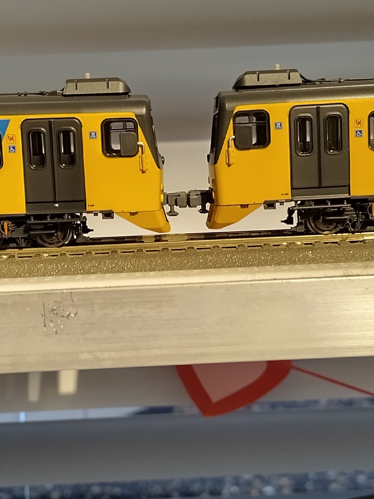

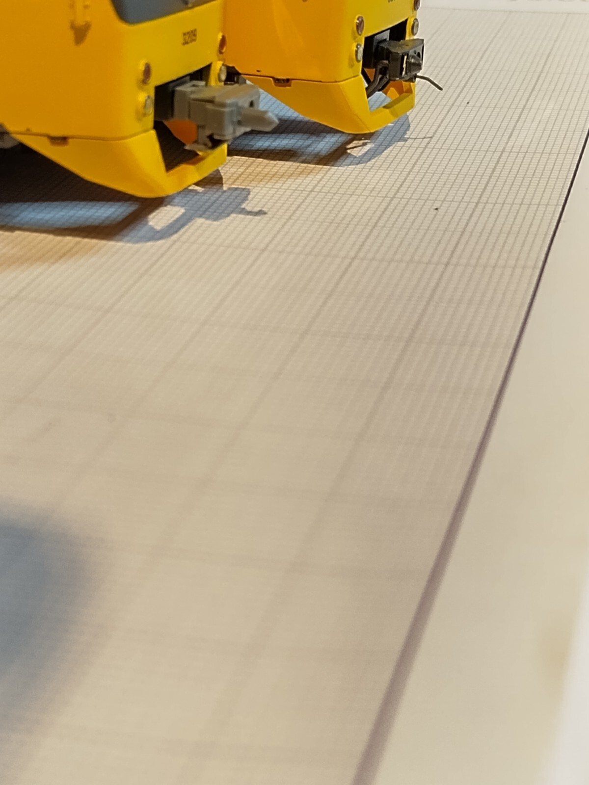

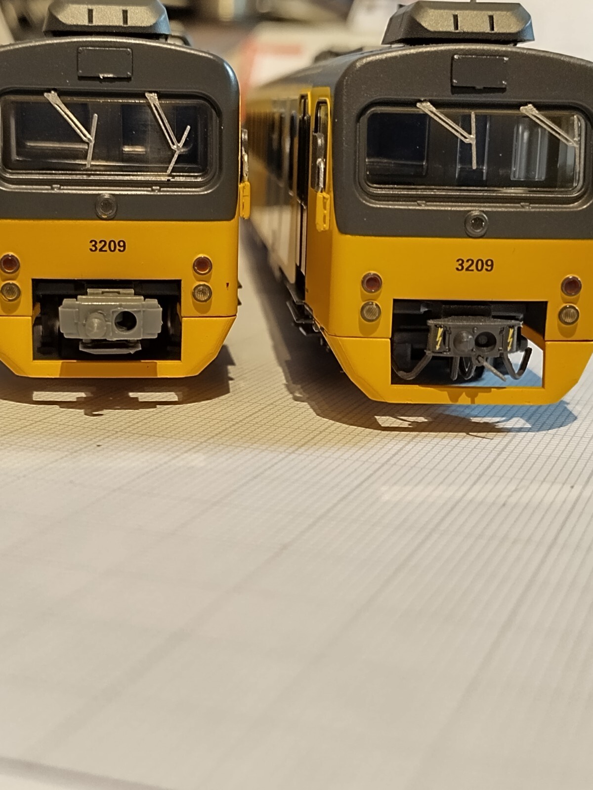

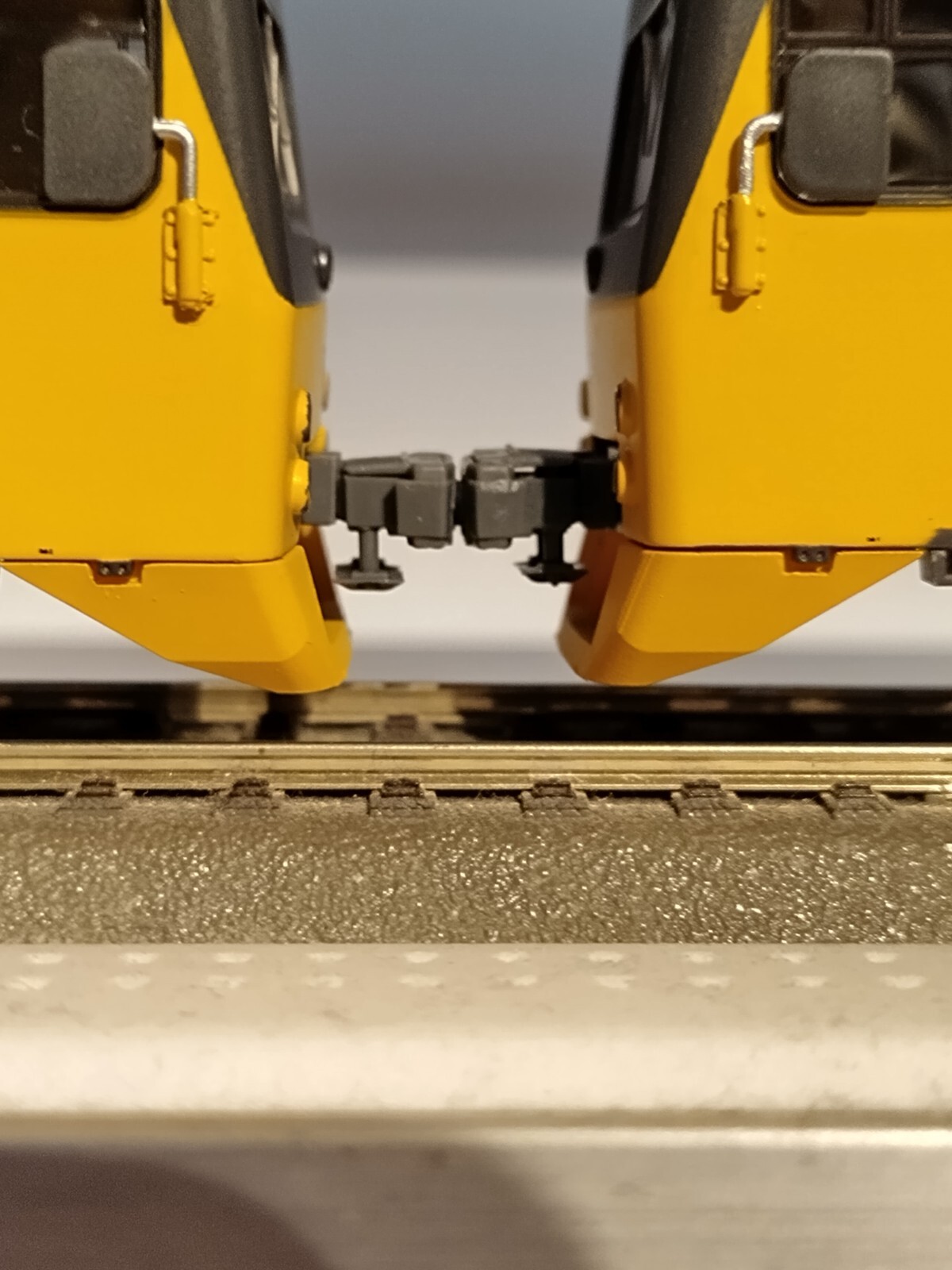

Vandaag de bij MTE bestelde Rivarossi Scharfenbergkoppelingen besteld.
Dit model van Scharfenberg is net als bij de DH de versie met contactdozen aan weerszijde van de koppeling, is makkelijk te koppelen en te ontkoppelen en past zo in een NEM-schacht.
Die paddenstoel onder de riva-koppeling is het ontkoppelingspalletje.
Rechtstreeks uit de verpakking op de DH gezet ziet dat er zo uit. Nu wachten op de eveneens bestelde DH1:
