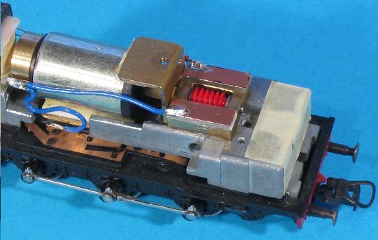

Ik heb ooit een Hippel omgebouwd en voorzien van een Faulhaber motor. De motoras en de wormas zijn verbonden met een stukje ventielslang. Dat kon hier goed omdat de aseinden onbeweeglijk recht voor elkaar liggen. Dat stukje slang dient alleen maar om uitlijnfouten te overbruggen.
Op de foto is het slangetje nog net te zien onder de messing beugel.
Maar na alle argumenten in dit draadje geef ik voor het aandrijven van een draaistel toch de voorkeur aan een cardan die in alle richtingen beweging toelaat.
