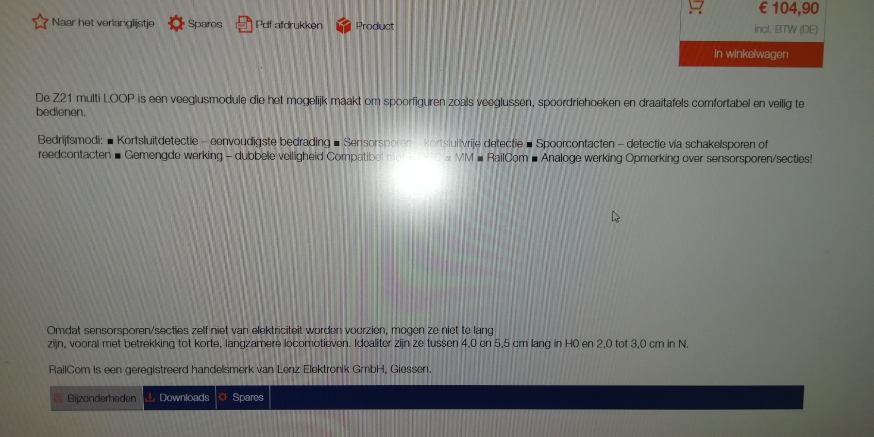

Beste , ik heb al van forumleden een advies gekregen voor de aanschaf van een keerlusmodule de Lenz Lk200 en de Digikeys Dr5013 als advies
Nu zie ik ineens in mijn Roco Digitaal Geoline documentatie een keerlus van Roco zelf staan de Roco 10797  ( gefabriceerd door Lenz )
Kan ik deze als alternatief aanschaffen ipv de Lenz LK200
De plaatselijke treinwinkel heeft Lenz niet in het assortiment zitten en ik wil hem graag op korte termijn kopen
Mvg Hans

Is NIET gefabriceerd door Lenz en heeft een andere opzet dan Lenz.  Behalve het eigenlijke keerlus-deel heb je ook nog detectie-delen nodig, dus ook meer bedrading.
Waar woon je, dan zou ik misschien een andere winkel in de buurt kunnen vinden.
Ik zie nu, dat het ook zonder kan, dus met dezelfde bedrading als de Lenz LK200.  Of die net zo bedrijfszeker werkt weet ik niet.
« Laatst bewerkt op: 07 December 2021, 14:23:25 door VvKan. Reden: toevoeging »

Beste , op de 2e foto onderaan bij de zwarte balk staat Lenz vermeld dit is dan wel verwarrend geeft de indruk dat hij door Lenz is geproduceerd
En dat Roco hier mee achterloopt  want hij is ook niet goedkoop .
Ik woon in Apeldoorn .
Mvg Hans
VvKan
Re: Roco 10797 keerlusmodule
« Reactie #5 Gepost op: 07 December 2021, 14:51:40 »
"Railcom is een geregistreerd handelsmerk van Lenz Elektronik, Giessen."
Daar staat niets dat Lenz deze module gemaakt zou hebben.
Er staat, dat een software onderdeel (railcom) die in de Roco module geïntegreerd is, een beschermd product is van Lenz.  Dus Roco zal wel licentie rechten betalen aan Lenz, tenzij het vrijgegeven is onder vermelding, zoals hier, waar het vandaan komt.
