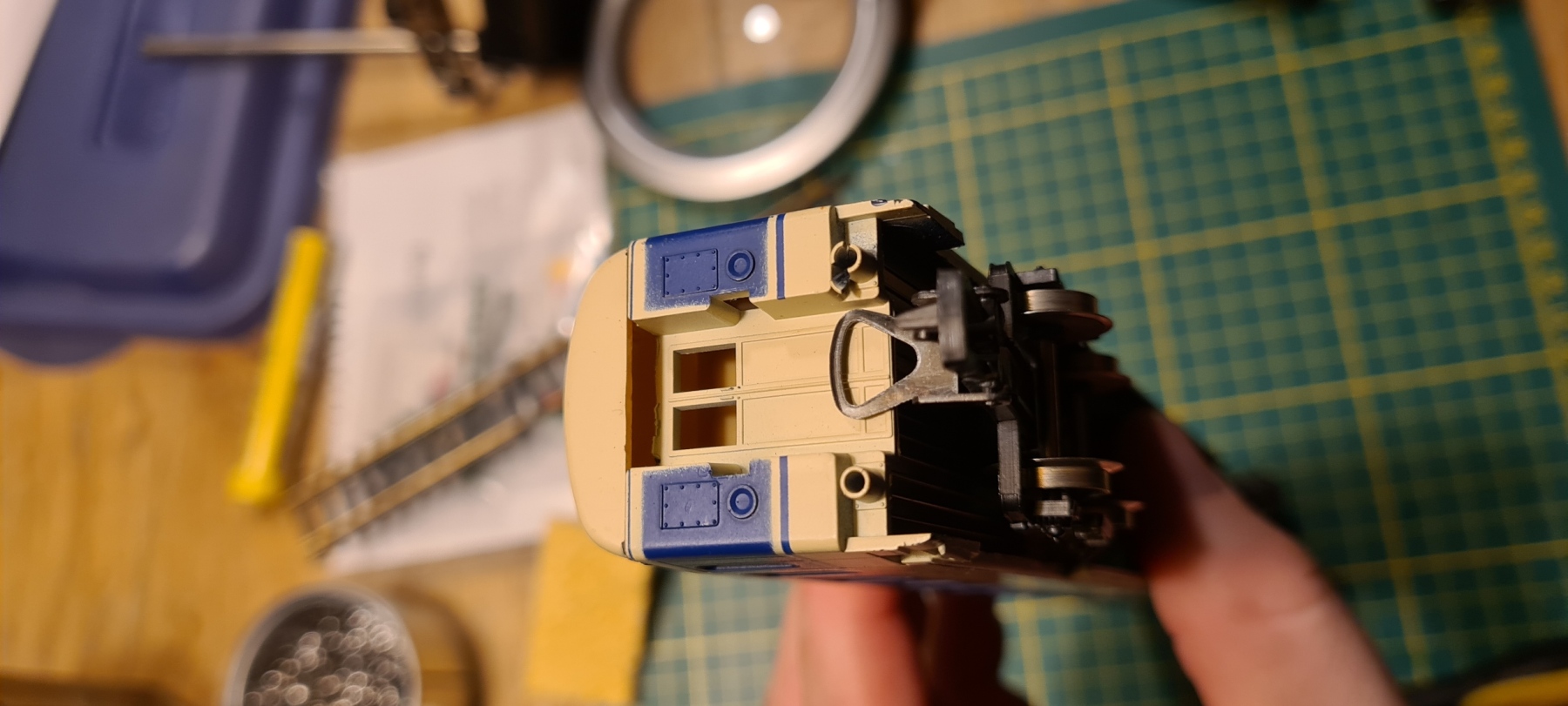

Ik wil graag binnenverlichting bouwen in een Lima wagon set nummer 9730. De kop wagon is mij gelukt. Echter de andere twee wagons lukken mij niet.
Op de foto heb ik maar 1 wagon geplaatst. De andere wagon zit er hetzelfde uit.
Aan de onderkant zie ik geen openingen zoals ik bij de kop wagon zag. Ik verwacht dat het dak er wel af kan. Ik heb de buffers en balgen er al afgehaald, maar ook hiermee kom ik niet verder.
Ik hoop dat iemand mij kan vertellen hoe ik deze wagons open krijg.
Alvast bedankt!
Groetjes, Pascal

Oj, dat is inderdaad een oestertje...
Vroeger hadden de dingen gewoon een grote platte schroef aan de onderzijde, maar deze lijkt echt uit een stuk te bestaan...
Loopt er geen naad net boven de zijschorten? waarschijnlijk zit er het een en ander met lipjes vastgeklikt...

Er lijkt net onder het dak een naadje te zitten maar dat kan ook schaduw van de regengoot zijn. Aan de onderkant lijkt ook een naad aanwezig te zijn tussen de bodem en de kap. Volgens mij had Lima ook wel eens de onhebbelijkheid om materieel dicht te lijmen. Er staat mij iets bij van zo'n Franse grootvolumewagen die dichtgelijmd is.
Probeer eens een mesje tussen de bodem en de kap te steken, dan merk je het wel denk ik.

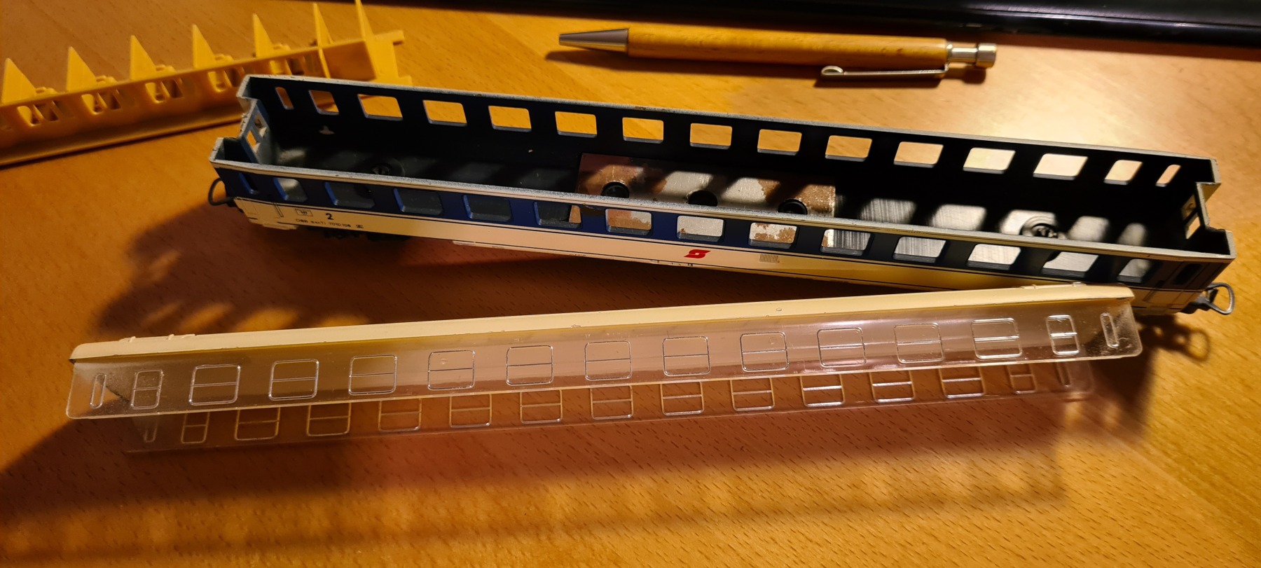

Het is mij gelukt!
Het is inderdaad het dak met ramen dat er af kan.
Hartelijk bedankt voor het meedenken!
