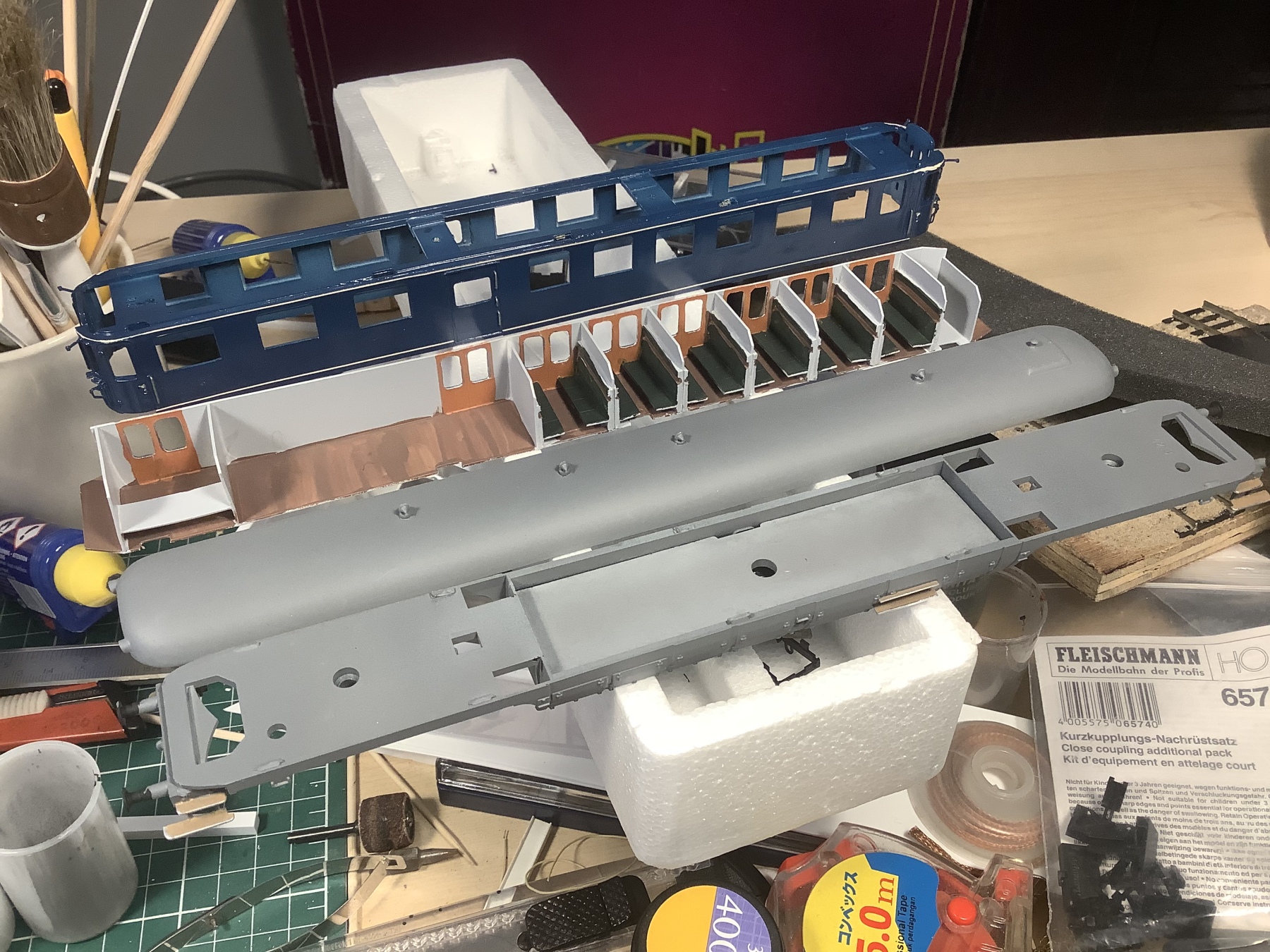

Ik ben inmiddels een redelijk eind gevorderd met de ombouw van een Roco Plan D naar een vooroorlogse Bolkop als na-oorlogse BD 6800 (zie foto).
Nu moeten er uiteraard de nodige opschriften op, dus is mijn vraag: is er iemand die transfers heeft (of weet) voor dit rijtuig ?(waarbij ik het zelf samenstellen van het e.e.a. met Kleinspoor afwrijvers even buiten beschouwing laat). Ik hoor graag.

Hoi Rob,
De ontluchters van deze serie staan niet in het midden van het dak, maar op de scheiding van de zijgang - coupe.
De indeling daarvan is gelijk aan de ABC, gelijk gespatieerd over het dak.

Ik dacht de tekening van de bolkop bouwsets van Philotrain hier te plaatsen, alleen klopt deze niet met de foto's van de wagen zelf.
Die van mij zijn gewoon geplaatst conform de foto's, alleen moet ik ze ook nog uit het midden verplaatsen. (had dus ook de zelfde fout gemaakt)
Ook een leuke, alle BD 6800 kregen sluitseinen gelijk de plan K rijtuigen.
En onder de sluitlampen kwam een normaal sluitseinijzer.
http://stortenbeker.eu/groot.asp?f1=maatschappij_type_serie&q1=ns_bd_6800&o2=&f2=&q2=&o3=&f3=&q3=&start=3
Groeten Arjen

Toch maar plaatsen?
Let op, klopt niet voor de BD 6800, gebruikt hiervoor de tekening VP77001 van het HUA.
Hier is ook te zien, dat de ontluchters niet bovenop het dak zitten, maar naast het midden.
Groeten Arjen
« Laatst bewerkt op: 11 November 2021, 16:16:36 door AB 7216 »

Lekker dan, heb ik een nieuw dak aangemaakt voor mijn ABC omdat het oude er klunzig uitzag.....blijkt nu dat de dakluchters niet in het midden moeten zitten grrrr :(

Overigens heb ik geen tips qua belettering helaas. Maar hoe heb je de zijwanden samengesteld als ik vragen mag? Vooral hoe je uitkomt met de korte 2e klas ramen ben ik benieuwd naar.

@ Richard: ik heb wandjes gebruikt die bestaan uit samengestelde plotjes van de hand/plotter Gerco van Beelen.
@ Gerard: heb jij enig idee hoe ik dan aan die tekening kan komen? Moet ik daarvoor fysiek naar HUA of is er nog een andere mogelijkheid?

Je zou ook even in de BD6800-draad van klusser kunnen kijken. Hij heeft bij Roco Plan D’s de delen tussen de ramen weggezaagd en daar, op de juiste afstand, styreen deeltjes ingelijmd en zo de bedoelde raamindeling gemaakt. Dat is iets wat ik ook nog in gedachten houd als bouwmethode want zo hou je de stevigheid van de wand voor belangrijk deel in stand. En je kunt er in principe iedere Plan D voor gebruiken (de 8 - en de 9 ramer, niét de RD).

Dat kan wellicht nuttig zijn, ik zal die draad eens opzoeken. Heb namelijk een idee om te kijken of het te doen is om een 10 ramer C bolkop uit een 8 of 9 ramer plan D te verbouwen. Vandaar mijn vraag over het samenstellen van de wanden.

Inmiddels de vier ventilatoren maar van het dak gehaald (zonder problemen, all in one piece :D) en de vier gaten opgevuld. Nu lekker drogen en morgen maar eens kijken of er niet te veel krimp is, anders moet er nog een extra laag opgesmeerd worden. En dan nu maar een lekker tripeltje ;D
