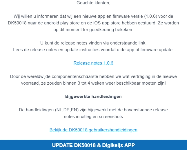

Inmiddels is er weer een update verschenen voor de DK50018 schakeldecoder.
Mail afbeelding:

Ben benieuwd naar de reacties van de gebruikers!  ;D

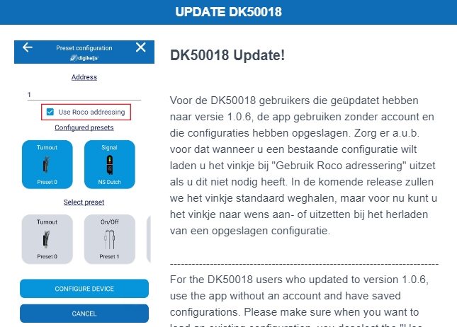

Kennelijk is dit de oplossing voor het door Bert gemelde ongemak:
Gr Koos

Re: Nieuwe app en firmware versie (1.0.6) voor de DK50018 schakeldecoder
« Reactie #3 Gepost op: 14 October 2021, 18:20:27 »
Hallo Koos,
Kennelijk is dit de oplossing voor het door Bert gemelde ongemak.
Ik noem dit geen "ongemak" maar gewoon een ordinaire bug...
Iets wat voordien probleemloos functioneerde werkt na een Update plotseling niet meer...
Digikeijs ging ervan uit dat alle DK50018 gebruikers ook een account hadden bij Digikeijs.... Niet dus.
Vandaar dat de oplossing via een aanpassing in hun database voor mij niet werkt.
Bert
« Laatst bewerkt op: 14 October 2021, 18:28:14 door Bert_Apd »
