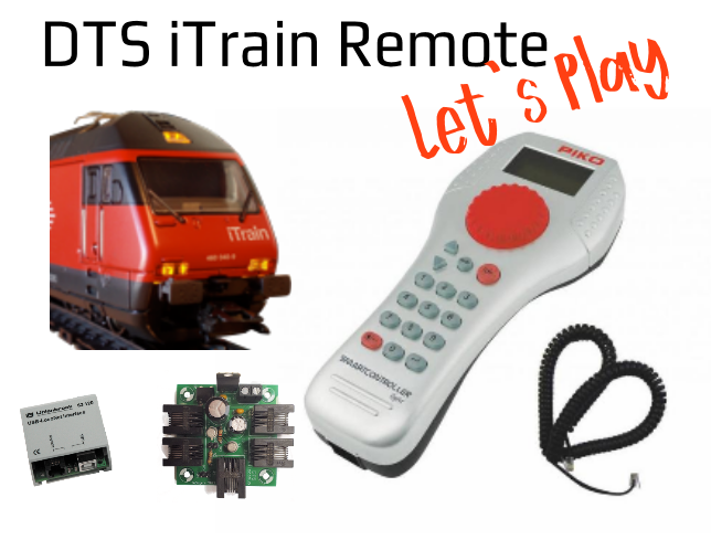

Overigens,
Alternatief:
https://www.dtswebshop.nl/nl/dts-itrain-remote-smartcontroll.html
En daar staat inderdaad te lezen, dat het vanaf iTrain 5.0 werkt.
Grtzz,
Karst
