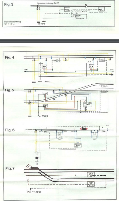

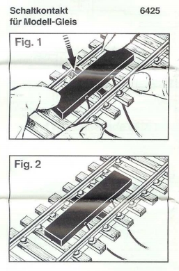

Fleischmann heeft, naar mijn ervaring, steeds betrouwbare schakel kontakten (ik neem aan dus Reed kontakten) aangeboden, die ik met een gerust hart rechtstreeks met de wisselrelais heb verbonden. Ik heb ze jarenlang gebruikt en nog nooit is schade aan een wissel relais opgetreden.
Deze plaatjes komen uit het manual voor de 6425:
http://www.fleischmann-ho.nl/downloads/handleidingen/rails/hl-6425.pdf
Voor andere merken neem ik aan dat er ook betrouwbare andere opties op deze manier zijn.
Om seinen de wissels analoog te laten volgen kun je overwegen om separate relais in te zetten. Hierbij een plaatje met de toepassing van oudere Fleischmann relais, waarbij zelfs een paar zeer oude wissels, die een zeer handige schakeloptie hebben.
