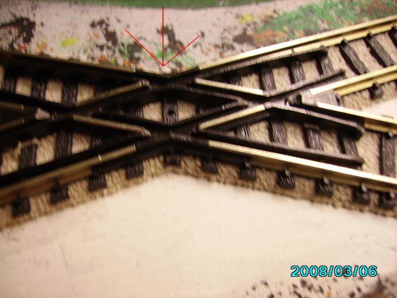

Beste trein vrienden,
Heb verschillende problemen met de kruising en wissels, deze zijn bij langzaam rijden stop elke lok die ik heb? Een wissel en de kruising eruit genomen en hiervan een studie gemaakt en hoe, lokje erop en heel langzaam naar de punten van de kruising toe (bekijk foto met pijl)
En ja daar zakt een wiel naar binnen dat zou een oorzaal kunnen zijn, dat er op dat moment geen stroom op het stukje rail staat van de kruising. Ook de wagons gaan eruit bij zowel de kruid als de wissels? Nog vervelender is bij de wissels eigelijk het zelfde verhaal.
Wat heb ik gedaan met een klein beiteltje de kunststof punten afgeschuind hierbij dacht ik dat de problemen verholpen zouden zijn, dus niet? Overal de spanning op de rail gemeten en deze is gelijk het zelfde als bij de de trafo? Verlopig op de verste stukken rail extra voeding bijgezet gemeten uiteraard wat + en - is help ook niet?
Dat terwijl ik dit aan jullie schrijft zou de trafo te licht zijn?
Merk Fleischmann 6710 - sec 14 Volt - 12 VA.
Hoor graag van jullie.
Groeten, Albers

De wissels zou je kunnen vervangen door gepolariseerde exemplaren. De kruisingen weet ik zo gauw niet.
Waar je ook op moet letten is dat de wissels volkomen vlak op de plaat liggen. Op de onderkant van je wissel zit vaak een metalen plaatje gemonteerd met een dikte van een 1/2 millimeter of zo. Als je de sporen aansluitend aan het wissel vastzet met schroefjes/spijkertjes moet je er voor zorgen dat je de sporen niet te stijf vastzet. Hierdoor heb je kans dat de wissel/kruising iets bol gaat staan wat het probleem kan veroorzaken.
Kijk eens of dit al scheelt.
Groeten
Patrick

Beste Albers,
Het is een bekend probleem bij N spoor. Veel van de wissels en kruisingen hebben geen gepolariseerd hartstuk zoals dat heet. Rijdt je hier langzaam over (voral met kleine korte locjes) dan is de kans erg groot dat de loc stopt. Wat je kunt doen is de wissels vervangen maar ik weet niet of fleischmann deze gepolariseerde wissels heeft (minitrix wel nl). Voor de vaste kruiswissel biedt minitrix ook geen uitkomst. Verder kun je ervoor zorgen dat de locjes wat meer snelheid hebben als ze eroverheen rijden.
Je hebt de stopverbindingen er ook nog inliggen dus dat kan het ook niet zijn.
Succes.
Bart

Spoortrein vrienden,
Heb het gelezen en gaat dat in de praktijk brengen, en testen.
En laat van mij horen als het is verbeterd.
Groeten, Albers
