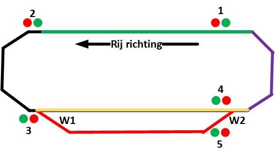

Ik heb nu een dilemma, ik vind het hand bedienen van de seinen (+ ABC automatisch activeren in baanvak als sein rood is), wissels en treinen erg leuk maar ik zou graag baanvak bezet detectie willen automatiseren. Hiervoor zijn bezetmelders volgens mij.
Kan ik nu de baanvakken met een paar bezetmelders in combinatie met de Z21 controller dusdanig automatiseren en dit realiseren zodat bij een bezet baanvak het achteropkomend verkeer ook afremt of stopt?  Dus als er 2 treinen rijden (met 2 baanvak ertussen uiteraard) van groen, zwart, geel paars etc. Dat als de trein1 in groen rijd dat het baanvakken paars bezet worden gegeven en dat als baanvak groen vrij is dat paars weer wordt vrijgegeven en groen bezet etc. ?
Of dien ik deze automatisering met bijvoorbeeld koploper te doen terwijl ik toch het handmatig rijden en sein/wissel schakelen zelf kan blijven doen?
Mijn testopstelling ziet er als volgt uit:
Als iemand mij kan helpen hiermee zou dat fijn zijn. Voorkeur is om dit zonder extra PC (voor bijv. koploper) te doen.
(rood baanvak = station, altijd stoppen)

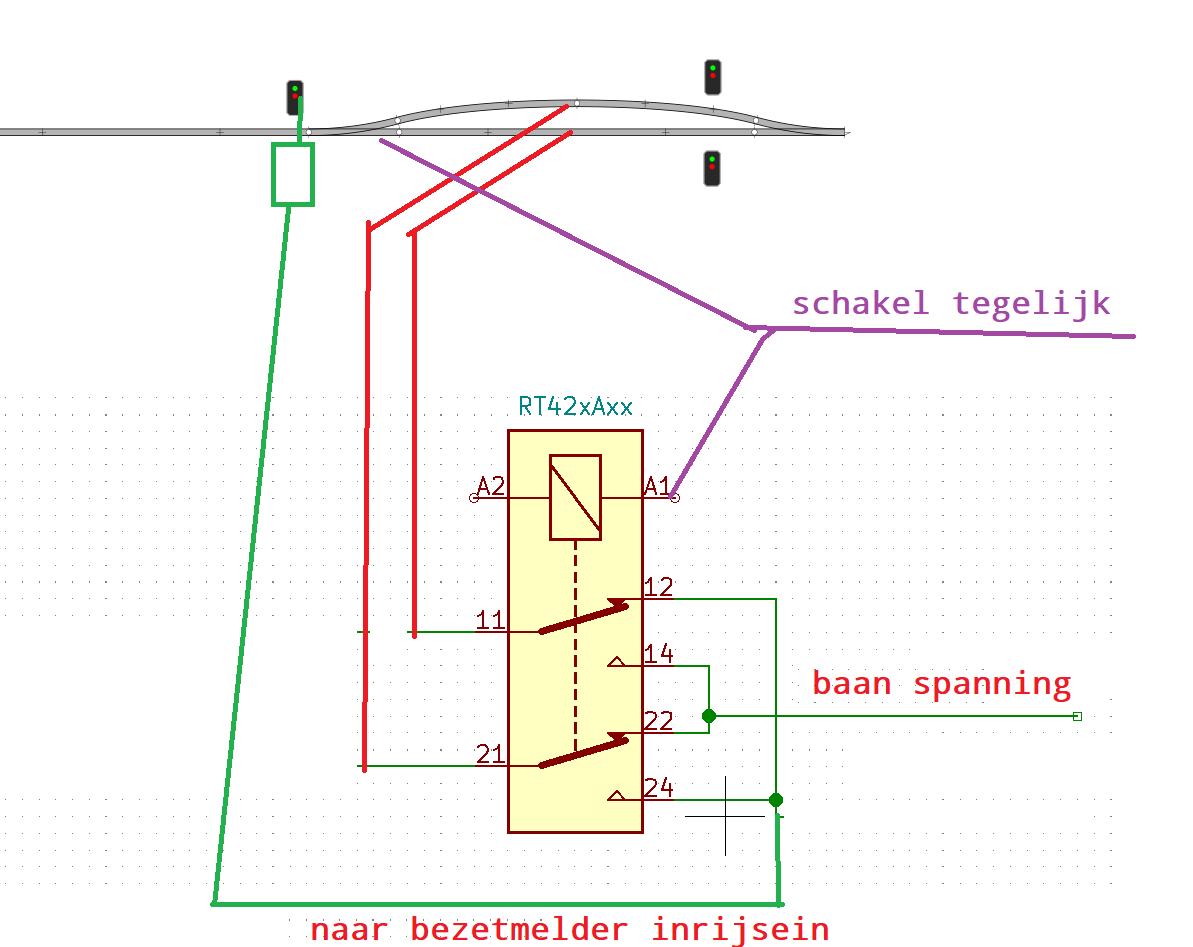

Wat heb ik gekrabbeld? Dat linker inrijsein (aangestuurd door een BM3) die moet op groen als het spoor waarnaar de wissel leidt vrij is. In dit plaatje lopen de rode draden van beide passersporen naar een DPDT (double pole, double throw) relais. Via dit relais gaan ze naar de bezetmelder van het inrijsein. Het relais moet je gelijktijdig met de wissel meeschakelen.
Stel dat de wissel rechtuit staat. Dan loopt het draadje van het onderste spoor via het relais naar het inrijsein. Dit spoor moet nu vrij zijn voordat het inrijsein op groen mag. Het andere spoor krijgt dan gewoon baanspanning.
Als je de wissel en dus het relais schakelt, dan krijgt het onderste spoor gewoon baanspanning en het bovenste spoor loopt via het relais naar de bezetmelder van het inrijsein.
Zo kijkt het inrijsein altijd naar het goede spoor en sprint dit sein pas op groen wanneer dat spoor veilig is. Ik kan morgen wel een compleet schemaatje tekenen. Aangezien je zelf ABC dingen gebouwd heb, neem ik aan dat je zelf een printje in elkaar kan solderen?

Nou, daar dienen juist de BM3's voor om dat geschakel met baanspanning te voorkomen.  Ik kan helaas geen tekening maken, maar hopelijk voldoet volgende uitleg.
De BM3 heeft een signaallijn naar het voorgaande baanvak.      Dus in de volgorde van baanvakken  X Y Z :  als Z bezet is, geeft die dat door aan Y zodat daar het sein (uitgang seinsturing zit al in de BM3) op rood staat.  Komt Z weer vrij, dan gaat het sein op groen en begint de trein uit Y te rijden naar Z.
Stel dat Z het baanvak is voor de wissel naar het station met de sporen O en P .   Dan wordt de BM3 van baanvak Z dus aangestuurd door de bezetmelding van spoor O of P, afhankelijk van de wisselstand.    De signaallijn uit O en uit P worden naar Z geleid via de stand van de wissel.  Dat kan dus via een relais of een schakelcontact aan de wisselbediening.
Aan de andere kant van het station willen O en P via de wissel naar baanvak X.   De signaallijn van baanvak X loopt dan via de wisselstand naar of O of P.  Leuke bijkomstigheid van de BM3 is, dat wanneer die GEEN signaal krijgt (hier dus bij een foute wisselstand) hij altijd op rood staat.
Voorbeeld:  wissel staat op O - X.    Dan ziet O dus of X bezet is.  Maar P ziet niks, want krijgt geen signaal, en staat dus automatisch op rood.
In het getekende ovaal met 2 stationssporen heb je hiermee in 1 richting volledige beveiliging met gebruikmaking van alleen BM3's.   Dus de enige toevoeging is het schakelen in de juiste richting van de signaallijnen via de standen van de wissels.  Dus in plaats van baanspanning stuur je alleen de signaallijnen.

Je andere opmerking begrijp ik niet helemaal. Je hebt alleen stopsecties gemaakt met ABC, maar waar worden die door aangestuurd ?  Op het station kan ik me nog indenken dat dat gebeurt aan de stand van een wissel.  Maar hoe weet ABC nou of een baanvak bezet is of niet ? Daar dienen dus die BM3's voor.

In antwoord op je vraag, ik heb op de testbaan de seinschakeling (groen / rood) ivm DR4018 Digikeijs gekoppeld aan de ABC rem module. Sein rood,  ABC activeren etc.. Hier zit inderdaad geen bezetmelding in en is handmatig. Dit voor testen etc. Vandaar ook mijn vragen.  Maar met de bezetmelder(s) kan ik inderdaad detecteren of baanvakken bezet zijn en zo de achterliggende baanvakken sein op rood & remmen aanzetten.
