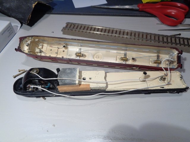

beste collega's ,
over dit treinstel is al een draadje geweest : toen problemen met motor maar opgelost door nieuwe koolborstels te plaatsen . Wegens prioriteiten deze set even laten liggen . Nu stroom voerend loc uit elkaar gehaald : lichten terug oke en treinstel rijdt terug . Heb een foto bijgevoegd waarbij te zien is dat 1 draad ( links op de foto ) nog niet aangesloten is .
mijn verzoek : kan iemand mij zeggen waar die moet aangesloten worden en wat zijn functie is . Misschien kan iemand mij ook een website doorgeven waar ik de stroomverdeling in een loc kan vinden en zo iets bijleren
dank Willy

Even de foto te voorschijn halen.

Ken het model verder niet goed. Maar heeft het achterste draaistel misschien stroomafname van beide rails? In dat geval is die losse draad van de stroomafname en moet naar de andere koolborstel zou ik denken.

Hallo Willy,
Ik denk dat die witte draden niet origineel zijn. Bij mij is er 1 draad die van het aangedreven draaistel direct naar de motor gaat, bij u het blauwe draadje en 1 draad gaat van het achterste draaistel (bevestigd aan de soldeerlip die aan de bevestigingschroef van het draaistel zit) naar de motor en bij u de witte draad. De rest is er volgens mij later aangebracht voor de verlichting. Die witte draad is wellicht overbodig tenzij bedoeld voor extra stroomafname van het achterste draaistel (dan zou die bij de blauwe draad bevestigd moeten worden) ik kan dat op de foto niet goed zien.

willyTEE

21 February 2021, 19:18:07 »
collega's , ik heb heel wat reacties gehad via PB's . Na een deugddoende wandeling heb ik de bedrading er uit gehaald en geplaatst volgens de adviezen . Resultaat : in alle 4 rijtuigen verlichting en de loc rijdt weer op volle snelheid ( luidruchtig ) . Nu het volgend probleem aanpakken : De loc trekt slechts één rijtuig . Ik vermoed 2 nieuwe antislipbandjes + een goede smeerbeurt en reinigingsbeurt . Heeft nieuwe koolborstels
groeten Willy
