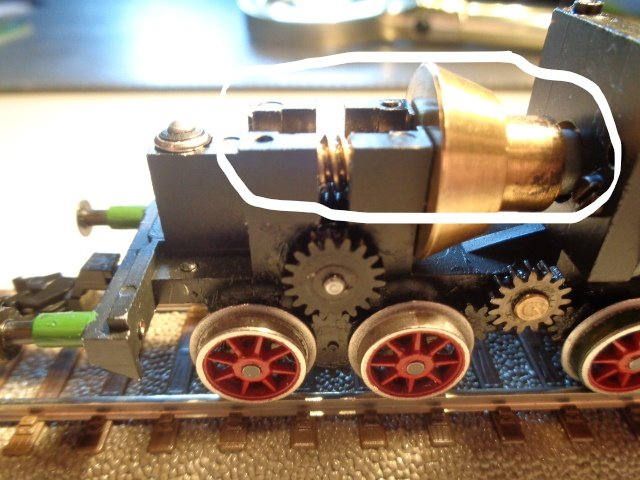

dit is een vervolg op een draadje van 7 november 2020 Liliput ref 1800 Wien BR 18 451 ook onder hetzelfde topic . Door andere prioriteiten kan ik daar nu terug op verder gaan .
probleem : de tender met motor start maar geraakt niet vooruit ( heb ondertussen alles wat moest geolied / gesmeerd worden uitgevoerd )
https://images.beneluxspoor.net/bnls/DSC01168_LI.jpg
het wit omkadert gedeelte werkt goed

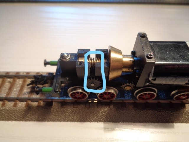

https://images.beneluxspoor.net/bnls/DSC01167_LI.jpg
de problemen situeren zich in het verticaal gedeelte : het horizontaal wormwiel ( hopelijk is de benaming juist ) draait maar het tandwiel eronder gaat met moeite vooruit
Mijn vraag is nu hoe dit op te lossen : ik weet ook niet hoe ik aan dit tandwiel moet geraken .
alvast bedankt Willy
Berichten: 1659
Re: Liliput ref 1800 Wien BR 18 451
19 February 2021, 15:47:27 »
Willy, volgens mij kun je de motor losschroeven en uit het frame halen. Daarna kun je het vliegwiel met de worm verwijderen.
Gr, Rob
jerrytrein
Berichten: 5947
19 February 2021, 16:00:54 »
Ik heb dezelfde lok,met het zelfde probleem
Bij deze loc wil ik de aandrijving compleet met tender vervangen
zoek een andere tender,of een vervanger van fleischmannof roco of piko
Maakt niet uit
Maar een set wielen van bijv fleisman is ookgoed
dit schijnen probleem locs(tenders) te zijn
habmodelspoor
Nieuwe gebruiker
Berichten: 4
19 February 2021, 16:31:35 »
Dit is een bekend probleem bij oudere Liliput locs.
Op de motoras zit een klein koppelstukje naar het vliegwiel.
Dit stukje is van een metaaksoort dat langzaam aan iets uitrekt/slijt.
Hierna slipt de motor en rijdt de lok niet.
Alleen vervangen door een andere koppeling is de oplossing.
Groeten.
AP3737
Berichten: 402
19 February 2021, 18:48:47 »
Deze (mooie) lok heb ik ook
Ik heb echter de rigoreuze stap genomen de motor compleet te vervangen door een nieuwe Faulhaber van SB Modelbau.
Vele jaren reed dat geheel prima, maar op een gegeven moment bleek een van de tandwielen in het frame te verkanten, waarna het wormwiel “netjes glad werd afgedraaid”. Schijnt vaker voor te komen. Prachtige machine dus, maar heeft dus wel wat onderhoud nodig
Groet, Aiko
willyTEE
Berichten: 409
19 February 2021, 20:09:21 »
Hallo allen ,
via een PB van collega Hans hebben we een aantal zaken uitgetest
- motor en wormwiel nagekeken : wormwiel draait goed maar tandwiel onder wormwiel niet in verhouding
- manueel aan de wielen draaien : tandwielen oké
- tandwiel onder wormwiel geblokkeerd : wielen draaien niet : Oké
- het vrije wiel ( geen tandwiel ) van de tender ( kortste bij de loc ) sleept zich over het spoor ( draait niet mee )
- bij een start op volle snelheid veel lawaai en valt het wormwiel toch regelmatig stil en herstart
als ik al jullie bemerkingen lees heeft het ook niet veel zin om een nieuwe aan te schaffen : ik vrees een totale hartoperatie
Willy
