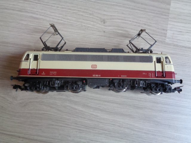

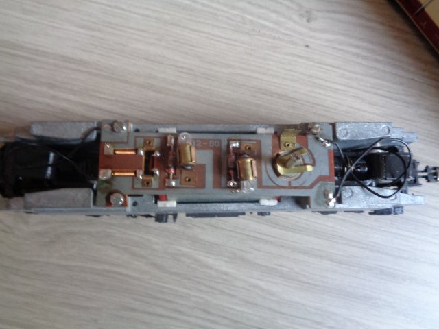

beste collega's

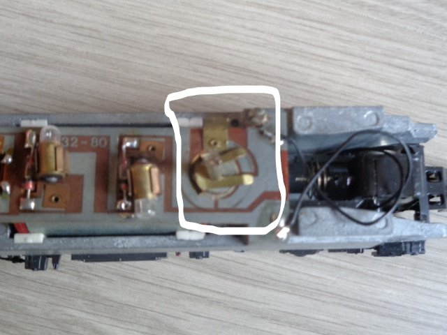

volgend probleempje duikt op : bij een test voor verkoop bleek dat de lichten van de Roco TEE 112 niet werkten . Kap er af gehaald ( heb toen wel aan een schroefje gedraaid wat nadien misschien niet nodig bleek ) en lichten hersteld . Kap er terug op maar geen beweging meer in loc . Heb een aantal foto's bijgevoegd. Ik vermoed maar niet zeker dat het iets te maken heeft met het schroefje en plaatje : heb dit omcirkelt
graag jullie hulp
dank Willy

Dat is de schakelaar voor stroomvoorziening via de pantograaf. Draai hem eens 90 graden met de klok mee, en je zult zien dat hij weer rijdt.
Gr, Bert

Bedankt Bert : het U-vormig deeltje geplaatst zoals door u gevraagd : dan reed de trein nog niet . Plaatje maakte blijkbaar geen contact : hersteld en de trein is terug vertrokken
Groetjes uit Leuven Willy
