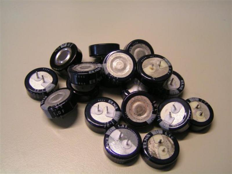

willem22
  • Berichten: 1544
    • willem22
Re: Lenz USP (Uninterruptable Signal Processing)
« Reactie #23 Gepost op: 08 January 2008, 16:10:55 »
Hai Ivo
Als je deze zoekt, heb ik er wel paar over voor je hoor.
Ik haal deze van defecte printen op mijn werk
Als je intresse hebt zie ik wel een berichtje verschijnen. oja de prijs , die is er niet.  ;D ;D
Arthur
PS Ze zijn  1F, 5,5 Volt
Ik heb ze vandaag ontvangen en nog bedankt Arthur , wat een snelle
levering.
Ga bij en decoder merk waarbij een hik ontstaat b.v. van een korte spannings onderbreking deze coldcap toepassen.
Gebruik tegen woordig veel zimo die zijn redelijk ongevoelig , maar heb nog al wat andere merken getest met een heel verschelend resultaat.
Indien er goede resultaten zijn zal ik het merk en de aansluitings voorwaarden laten weten.
willem22.
