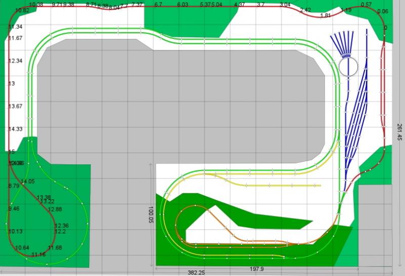

Plan van een baan in Zuid Duitsland, begin jaren vijftig.
De totale oppervlakte is 2,60 bij 3,80 mtr, waarbij het grijze deel vrij blijft.
Het groene zijn bergen waar het spoor doorheen loopt, soms deels zichtbaar.
Het groene spoor is een " hoofdlijn, welke rond loopt, maar wat deels aan het oog wordt onttrokken. Het gele deel loopt naar een station, waarbij ik nog moet kijken hoe de spanning loopt. (keerlus?)
Het rode spoor is een vrachtlijntje welke de bergen inloopt voor hout, kolen en een verbinding met meer afgelegen dorpen.
De keerlus welke in de bergen ligt zorgt dat de trein ook weer terug kan.
Het oranje deel is een overslag van goederen voor deze lijn.
Als laatste is er het rangeerterrein (blauw), met loc loods etc.
De totale lengte is 45 meter.
Ik ga digitaal rijden (heb reeds een Multimaus) en de wissels etc zullen analoog worden aangestuurd (moet nog een voeding voor komen)
Ik zal ws met het stationsdeel beginnen, en vandaar verder rond werken.
Als jullie opmerkingen hebben hoor ik dat graag.
Groet
Tonny

Ik neem aan dat dit je globaal plan is en niet het definitieve?
Het ziet er wel goed uit maar iets meer speelmogelijkheden zal niet misstaan naar mijn mening (maar zo ver ben je niet denk ik).
En met wat voor soort treinen ga je rijden? Stoom, diesel of elektrisch?
Je landschap elementen (rivieren, wegen enz) moeten natuurlijk nog komen maar dat komt vanzelf.

Mijn definitieve plan wordt tijdens de bouw bepaalt, net als elementen als rivieren, wegen, huizen etc. Ik werk vanuit een globaal plan, waarbij de baan vastligt, evenals de ruwe vorm van de baan op zich.
Misschien lijkt het een beetje ongestructureerd, maar zo werk ik meestal.
Mijn primaire doel is niet zozeer de speelmogelijkheden, maar meer de bouw en de scenery.
Ik zal met name met stoom gaan rijden, mogelijk aangevuld met diesel voor op de hoofdbaan. Op het vrachtlijntje rijdt kleiner materieel, ook gezien de krappere bochten.
Mvg
Tonny

Het valt me op dat je voor de groene en gele sporen ruime bochten toepast. Het rode spoor gaat bijna haaks de hoek om aan de bovenkant en in de keerlussen. Ben je niet bang dat je daarmee problemen gaat krijgen ?

Dat verwacht ik niet, het groene en gele is ruim opgezet zodat daar eventueel langere locs en rijstellen kunnen rijden, het rode spoor is specifiek bedoelt als bergbaantje, waar een kleine loc en dito rijstellen zullen rijden, uiteraard ook met lagere snelheid, een echt boemelbaantje dus.
Maar toch bedankt voor je meedenken, ik zal ongetwijfeld wel iets over het hoofd hebben gezien of kunnen verbeteren.
